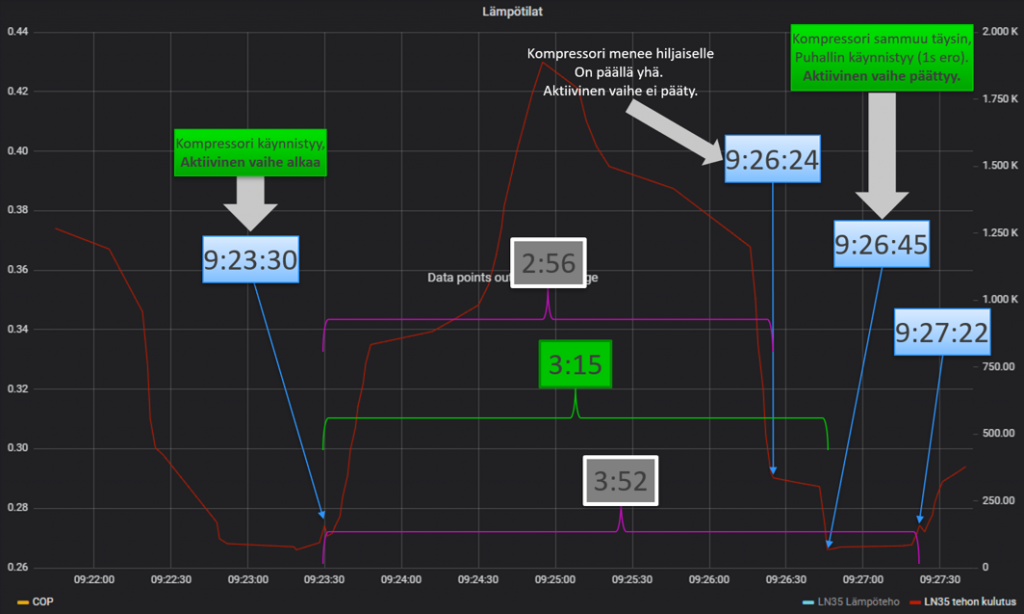

Minulla on nyt iso kasa näitä tämän ohjeen mukaan tulleita sulatuksia ja alkaa muodostumaan päähän tarkasti mitsun algoritmi:

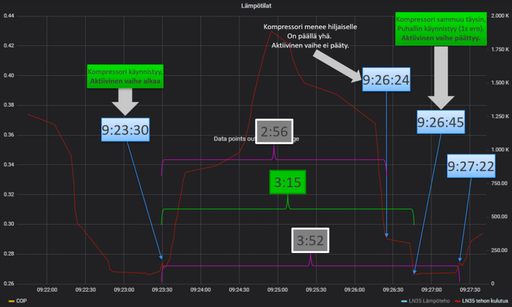

Tässä ohjeet, miten kuunnella.
Tulta erityisesti tuo kuva:
Aktiivinen viahe alkee, kun kompressori käynnistyy. Kuulee selvänä hyrinän alkamisena. --> Aika alkaa.
Ulkoyksikön puhallin käynnistyy --> aika loppuu.
Näytä liitetiedosto 69499
Ja kokoajan pitenevästä sarjasta voi päätellä seuraavia jo nyt ja joka päivä tulee lisää dataa varmistamaan näitä ja oppi lisääntyy:
Aina, kun kesto alle 3min --> Jatkaa lämmitysaikaa 10min
Jos pakkasta enemmänkuin -20 --> Aina kun kesto alle 3:14 --> Jatkaa lämmitysaikaa 10min
Nyt näyttää siltä, että tällainen "3s liukuma". Kaikki tähän mennessä tälle välille osuneet ovat noudattaneet tätä:
Eli, ulkolämpötila lämpimämpi, kuin -20: (kylmemmällä jatkaisi tämän välin aina)
Väli Tasan 3min --> 3min 3s (eli kolmen sekunnin liukuma!)
--> Jatkaa, jos kolmen viime sulatuksen keskiarvo eroaa tästä pienemmällä sekuntimäärällä, kuin 15s (eli 14, 13,12... 15 ei enää jatka)
Tällä kai yksittäinen "virheellisen nopea sulatus" suodatetaan pois.
Lyhennyksiä on kovin vähän vielä.
Lyhyin sulatusaika, joka triggeröinyt lyhennyksen: 4min 23s
Lyhennys voi tapahtua sulatuskeston ollessa ehkä välillä 4:15 - 4:59 ?
Nyt persutuen kolmeen tilanteeseen, jossa "kylmällä kennolla sulatus".
Sulatus yli 5min
--> Resetoituu lyhyimmäksi väliksi yhdellä kertaa.
Tällaiselta tämä logiikka nyt vaikuttaa. Eli tällainen 3s liukuma tuossa näyttää myös oleva:
3:01 - 3:03 sulatuksia on 8kpl. (-20 tai lämpimämpi)
Niistä 4 --> pidentänyt ja 4 pitänyt samana.
Jokaisessa noissa noudattanut tuota, että vertaa 3:n edellisen liukuvaan keskiarvoon eroa, pitää samana jos eroa 15s tai enemmän. Alle tuon, niin pidentää. Kovin suuresta näytemäärästä ei ole kyse, mutta tuo on nyt tällä hetkellä se, mistä voi päätellä miksi joskus ei pidennä (koska eroaa edellisistä pituuksista merkittävästi)

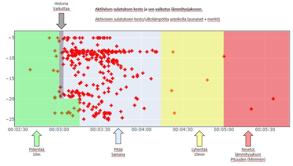

Vähän selventääkseni tuota sulatuksien kestoa ja näyttääkseni, millaista dataa on kerääntynyt tähän mennessä plottasin aktiiviset sulatukset sulatuksen kesto/ulkolämpötila asteikolle. Väritin alueet, joissa laite tekee muutoksen lämmitysjakson pituudelle.
Tuosta näkee, millaisia sulatuskestoja minulla on pumppu mitannut anturin ollessa eristettynä omalla alkuperäisellä paikallansa.
Kun mittaa ulkoyksikön sulatuksen kompressorin käynnistymisen ja puhaltimen käynnistymisen välisen ajan, voi allaolevan kuvan mukaan päätellä mitä tapahtuu seuraavalle lämmitysjaksolle.
Suurin osa rasteista asettuu vaaleansiniselle alueelle, jonne laite pyrkii lämmitysajan pidennyksellä/lyhennyksellä niitä sijoittamaan. Eli tuolla alueella ollessaan laite on omien säätöjensä mukaan "sopivasti kuurassa sulatettavaksi".
Näytä liitetiedosto 69562

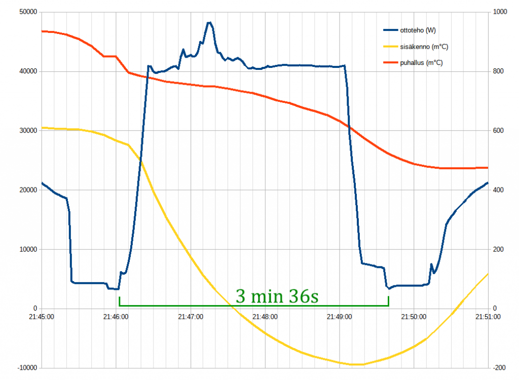

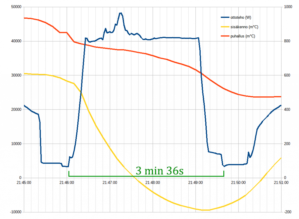

Kellotinpas yhden sulatuksen -20 °C pakkasessa n. 83 minuutin lämmityksen jälkeen: venttiilin käännöstä ulkoyksikön puhallukseen meni 3 min 20 sek. Kenno oli sula 2 min 17 sek venttiilin kääntymisen jälkeen ja kompura alkoi laskemaan kierroksia 2 min 50 sek jälkeen. Tässä toistuu taas tuo 30 sek kompuran himmauksesta ulkoyksikön puhallukseen, joka vois olla se "varoaika" saavutetun loppulämpötilan jälkeen. Tällä olettamuksella anturi siis aisti loppulämpötilan tällä kertaa n. 32 sek myöhään verrattuna todelliseen tarpeeseen.
Olen hieman pudonnut kärryiltä, että millä korjauksilla tästä käytetystä mittausvälistä nyt saadaan se "todellinen" aktiivinen sulatus, mutta kertokaa te se minulle :D En ole varma ehdinkö kyttäämään seuraavaa sulatusta, että miten tämä sulatus vaikutti seuraavaan jaksoon, mutta koetan raportoida. Todella hyvin pitänyt nyt buutinjälkeiset jaksot viime aikoina, vaikka ollaan nähty kosteita ihan muutaman pakkasasteen kelejä sekä näitä hieman kipakampia pakkasia. Ei olla siis lyhennelty tyhjänpäiten, mutta ei nämä jaksot edelleenkään olosuhteita seuraa.
Tämä sulatus ei vaikuttanut seuraavan lämmitysjakson pituuteen; sama n. 80 min. Pakkanen kiristynyt tässä välissä pari astetta -22 °C:hen. Veden määrä ilmassa Vaisalan laskurin mukaan n. 0,8 g/m^3, eli aika korkea näille pakkasille (mutta silti matala vrt. pikkupakkasilla yleensä).

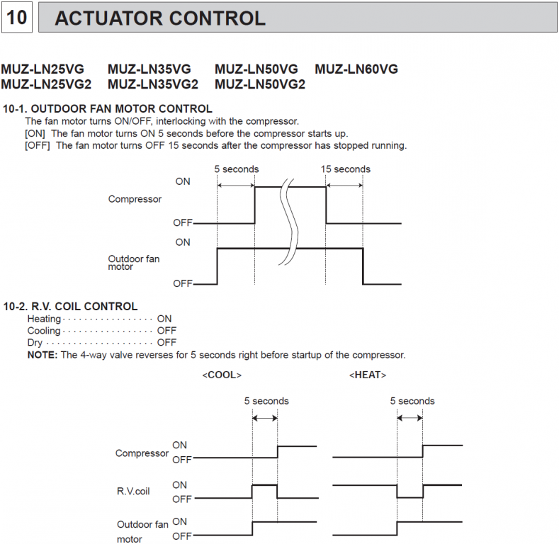

Katsoin yhdestä vanhasta videosta, niin ulkoyksikön isosta suhahduksesta, joka on ilmeisesti se 4-tieventtiilin kääntö, kului aikaa kompressorin käynnistymiseen n. 10 sekunttia. Tämän perusteella sinun sulatusaika kompuran käynnistymisestä puhaltimen käynnistymiseen olisi tulkintani mukaan ollut 3:10. Jos olis menny alle 3 min, niin seuraava lämmitysjakso olisi saattanut pidentyä 10 min. Toki, jos pakkanen on ollut -22, niin silloinkin olisi voinut myös tällä 3:10 pidentyä. Elä mene enää mittaamaan, jos pakkanen on -20 korvilla. Menee tulkinnat liian vaikeiksi.:D

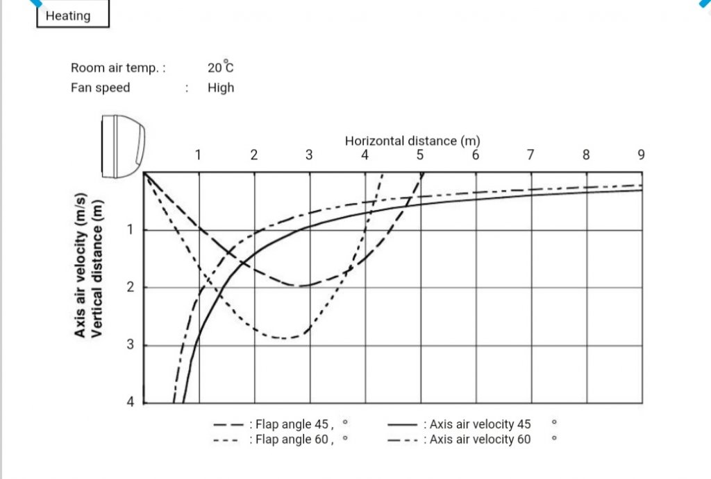

Tossa kaavio entisen Sanyoni heittopituudesta. Tuo high-nopeus vastaa melko hyvin mitsun 4/5 ilmamäärää. Sanyossa on tosin pienempi sisäkenno joten käytännössä mitsun ilmavirran nopeus on tuota hitaampi.

Mulla meni ennen resettiä 24 sek nelitieventtiilin kääntymisestä kompuran käynnistämiseen. Nyt resetin jälkeen 5sek. Tuokin näköjään vaihtelee miten sattuu.
Perstuntumalta minusta tuntuu, että myös puhalluksen lopettamisesta nelitieventtiilin kääntymiseen olisi vaihtelua. Joskus läppien noustua ja puhalluksen lakattua jään ihan ihmettelemään, että no eikö se suhahda.
Edit: Tuli sopivasti sulatus ja kellotin venttiilin pihahduksesta 18 sekuntia kompuran käynnistymiseen, 2 min 48 sek kierrosten laskuun ja 3 min 18 sek puhaltimen käynnistykseen. Pitäisi varmaan kirjata näitä johonkin itselle ylös niin ei tarvi tänne höpöttää joka kerta :D

Minulla on kertynyt lisää dataa ja nyt tarkistaessa "liukuma" alue on suurempi, kuin 3:01-3:03. Eikä vielä ole arviota, mihin liukuma-alue perustuu. Voi olla 3:01-3:06 tai ehkä 3:08.
Nyt on tullut myös yksi 3:15 mittainen sulatus ja silti jatkoi 10min.
--> Tapaus meni siten, että kesken lämmityksen pumpun pyyti laski kalliin sähkön takia, jolla 60min sulatusväli tipahti --> 40min sulatusväliin. Tuon yhden "30min" lämmitysjakson jälkeen tuli 3:15 mittainen sulatus, joka pidensi 10min.
Eli tuo ei tullut normaalissa kierrossa, vaan siihen liittyi jakson pituuden tipahtaminen ja lämpötilojen vaihtelu lähihistoriassa.
Edelläkuvaamastani huolimatta, aikaisemmin jakamani data näyttää aika hyvin suuntaa ja koskaan ei ole jättänyt pidentämättä vielä, jos on ollut 3;00 tai lyhyempi aktiivinen sulatus.

Tähänastisten tutkimuksieni mukaan omalla laitteellani:
2:10 - 3:08 pituinen aktiivinen sulatus ei muuta seuraavaa lämmitysjaksoa
3:30 tai pidempi aktiivinen sulatus lyhentää seuraavaa lämmitysjaksoa
Eli jossain 3:08 ja 3:30 välillä on raja, milloin alkaa lyhentämään lämmitysjaksoa, eli todella lyhyt aika. Pidentämisestä ei ole vielä mitattua tietoa, ehkä jossain 2 minuutin paikkeilla raja.
Täällä on yhden kerran lyhennetty yöllä nyt 1h 30min lämmitysjakso. Pakkasta oli parhaimmillaan -28 voi olla että käyny kylmempänäkin. Joten hyvin on jaksanu nyt sulattaa.
Sulla on Puu kyllä outo softa. Mä en muuta muista kun että lumet oli jo sulanut kun sitä korttia vaihdettiin. Olisiko ollut huhtikuun loppua tai toukokuun alkua 2018.

Eilinen päivä vietettiin -20 °C tienoilla, yöllä käytiin lähempänä -30 °C ja tämänkin päivän ollut siinä -25 °C pinnassa, eikä tuo ole nyt lyhentänyt. Uskallan parin pakkasjakson kokemuksella nyt siis väittää, että anturien ja päätykotelon eristämisestä on hyötyä pelkän pakkasen aiheuttaman lyhennyspaineen ehkäisemisessä. Buutata ei silti uskalla edelleenkään siinä -20 °C nurkilla.
Jaksot eivät edelleenkään myös pitene vaikka tarvetta olisi. Aloin nyt ekselöimään satunnaisia sulatuksia ja niiden vaikutuksia; lyhennyspainetta koneella ei ole, eli näistä saadaan ajan myötä suht luotettava näkemys vanhan softan LN25:n sulatusajoista jotka eivät muuta jaksoa. Myöhemmin kun kelit sallivat buuttaamisen, niin saan luotua tuohon lyhennyspainetta käyttämällä maksimipuhallusta, ja noista toivottavasti saadaan joitain raja-arvoja esille. Jakson pidentämisen simulointi on hieman työläämpää kastelukannukikkailua (kuumailmapuhallin/hiustenkuivain eivät ole vielä toimineet), mutta saatan sitäkin kokeilla jos sille päälle satun. Varmistan vielä raadilta, että ovatko nämä tarpeenmukaiset mittauspisteet:
  • Nelitieventtiilin kääntyminen
  • Kompuran kierrosten nosto
  • Kompuran kierrosten lasku
  • Ulkoyksikön puhalluksen aloitus
Samassa tietysti sulatuksenaikaiset olosuhteet, käytetty puhallus ym. roinaa. Tuossa ohessa pyrin kellottamaan myös ajan jossa kenno on sula, jolloin voidaan tarkastella sitä "ylimääräistä" mitä tuo sulattaa vrt. todelliseen tarpeeseen.
Mitään loggausta mulla ei siis edelleenkään ole, vaan mennään perinteisellä sekuntikellolla ja silmäkuulolla.
Reaktiot: juu
Tarvitset vain
Toki voit ottaa muistakin aikaa, niin nähdään onko ne aina vakioita. Minulla ne tuolla datassa olisi, muttei aika riitä scriptin tekemiseen niille, koska saan noista kahdesta pisteestä jo sen mitä mielestäni tarvitsee.
