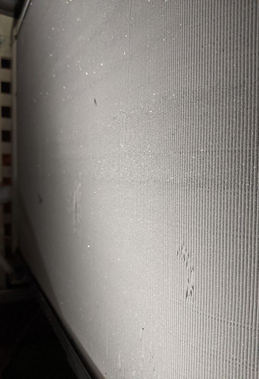

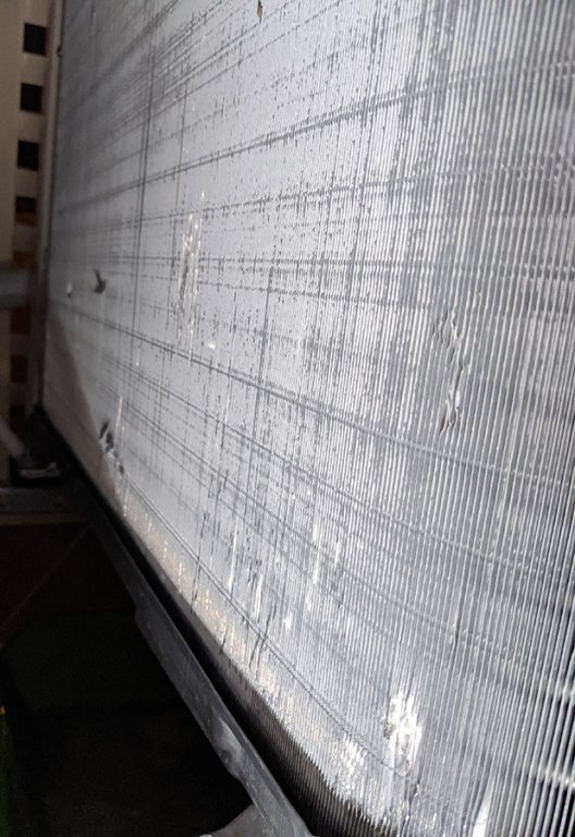

Viimeiset pari sulatusta jotka olen tänään päässyt kyttäämään ovat olleet aika nopeita - aktiivinen sulatus kompuran nostosta ulkoyksikön puhallukseen oli aikaisemmassa 2 min 41 sek ja äskeisessä 2 min 35 sek. Aiemmalla kerralla ei jatkettu, tuskinpa nytkään, mutta katsotaan. Veikkaan, että vanhemman softan pidennysraja voisi löytyä tuosta 2 min 30 sekunnista. Jos uudemman softan noston raja on nyt sen 3 min, niin olisi ollut tätä vanhaa päivitettäessä ns. kustannustehokasta jonkun vain räpätä sieltä referenssiaikaa 30 sekuntia toiseen suuntaan ja ei muuta kuin softa maailmalle.
Nämä pari sulatusta on tehty todella kuivalle kennolle. Käytännössä vettä ei edes tipu, vaan kaikki se vähä höyrystyy suoraan ilmaan. Muutama tippa tulee alas asti kun sulatusvastus lämmittää pohjalle talven aikana kertyneitä jäitä. Tällä kelillä voisi vetää varmaan koko päivän ilman todellista sulatuksen tarvetta :D
Edit: Pakkasta on n. -17 °C, mutta silti minusta tuntuu, että tuon pitäisi lämmetä +5 °C:een paljon nopeammin jos kenno on käytännössä puhdas. Tämä hieman vahvistaa epäilyksiäni jostain toistaiseksi tunnistamattomasta paikasta joka on vielä jäässä tmsp. vääristäen sulatusprosessia.

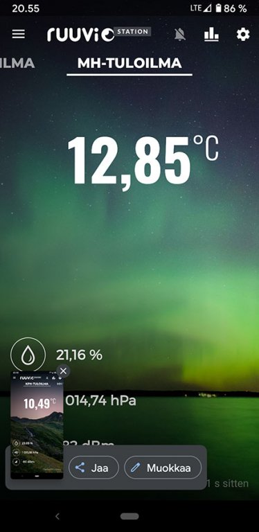

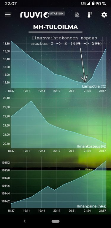

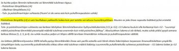

Täällä siis kiroillaan Homemapin perään ja opetellaan IV-koneen käyttöä pakkasessa. Jos jotakuta lohduttaa ScanOfficen kanssa painiessa, niin tuo Homemap on ihan samanlainen paskapulju luonteeltaan. Myyntimiehet puhuvat kuin Ruuneperi myyntivaiheessa ja ja ongelmien tullessa pakoilevat/vältelevät/kiertelevät minkä ehtivät ottamatta vastuuta tekemisistään. Meni off-topic jauhannaksi, mutta ilmanvaihtoasiat saattavat jotenkin kiinnostaa asianomaisia (tuo Enerventin tuen ohjekuva samanlaisia ongelmia miettivälle saattaa tulla tarpeeseen)... "over and out" eli parku helpotti, muttei korjannut täkäläistä ongelmaa! :parku:
    91,6 KB · Lukukerrat: 181
    71,9 KB · Lukukerrat: 186
    95,4 KB · Lukukerrat: 176
    39,7 KB · Lukukerrat: 173
    48,8 KB · Lukukerrat: 197
    65,8 KB · Lukukerrat: 185
    45,2 KB · Lukukerrat: 194

Kuivilla keleillä kuten kovilla pakkasilla ja kauniilla kevätkeleillä, kun ulkokennoon ei huurretta juuri tiivisty, sulatusaika jää ilman rinnakkaisvastuksen käyttöäkin hyvin lyhyeksi, mikäli sisäkennossa riittää lämpöä.
FH35:lla ongelmaksi tulee tuolloin öljyjen kohmettuminen, jonka voi päätellä kompressorin äänen voimistumisesta. Tällöin sulatusaikaa eli ulkoyksikön lämmitysaikaa pitää päinvastoin pidentää kuin myös sulatus välejä, jotta laitteesta saadaan tehoja ulos rasittamatta kompressoria. Tämä taas onnistuu esimerkiksi kytkemällä 33 kilo-ohmin vastus sulatusanturin tilalle, jolloin sulatuksen käynnistyminen estyy.
Kun sulatusanturi kytketään, sulatus käynnistyy noin minuutin sisällä. Jos sulatuksen käynnistyttyä kytketään tuo 33 kilo-ohmin anturi uudestaan, estetään ulkoyksikön lämmityksen päättymisen liian aikaisin. FH35 vetää tuolloin 10 minuutin sulatuksen, paitsi jos tuon vastuksen tilalla käyttää taas sulatusanturia hetken jolloin sulatus päättyy.
Tuolloin öljyt notkistuvat ja kompressorin rasituksen aikainen ääni vaimenee.
LN sarjassa käytetty kylmäaine ei ehkä kohmetu samalla lailla kuin vanhemmissa Mitsubisheissä , eikös niiden luvata toimivan -35 asteeseen saakka. Noista minulla ei ole omakohtaista kokemusta. Kompressorin äänestä sen voisi päätellä.
Joka tapauksessa tuon 33 kilo-ohmin vastuksen avulla voi hallita sekä sulatusten kestoa, että sulatusvälejä.
Lauhoilla ja kosteilla keleillä, jolloin kenno huurtuu reilusti, rinnakkaisvastuksen avulla saa laitteen oman logiikan toki toimimaan paremmin.
