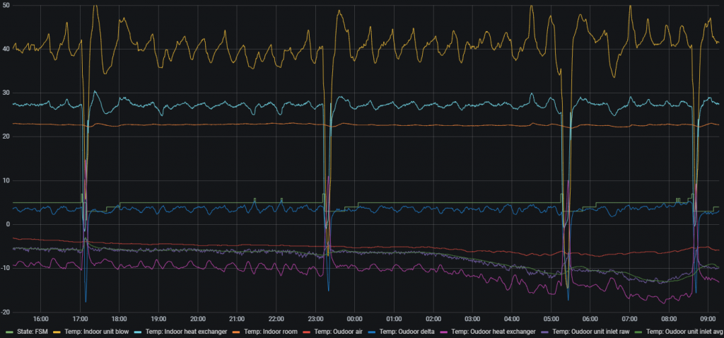

.Täällä 2:10 - 2:30 vetoja, pakkasta ollut -17 -12. Uunia viimeksi perjantaina lämmitetty, muuten mitsu yksinään vastuussa. Lämmön pitänyt hyvin, tällä viikolla öisin -25 lupaillutTäällä ollaan menty 6 tunnin lämmitysjaksoilla (maksimiksi asetettu tällä hetkellä) -5...-10°C pakkasella. Viimeisin jakso "vain" kolme tuntia, ja kenno sopivassa kuurassa sulatuksen alkaessa. Pitkäksi käy sulatusta odottavan aika, kun on Mitsurunner ohjaamassa sulatuksia.<
Edit: Seuraava lämmitysjakso oli 4h 20min.
katso liitettä 70602
