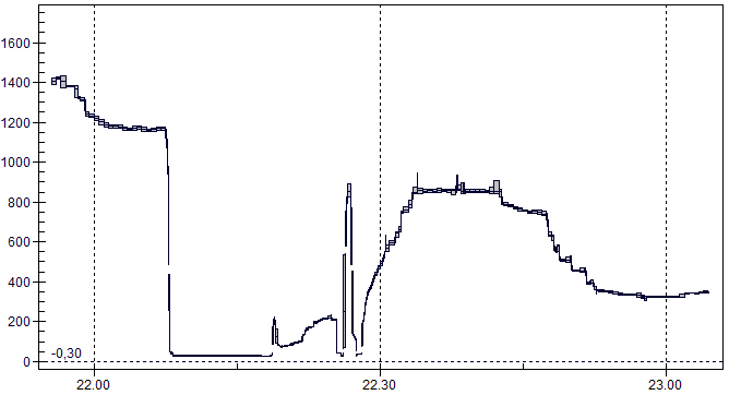

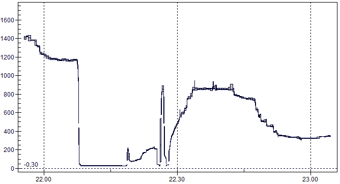

Oikeassa olet. Hätäpäissäni katsoin tuota keskiarvon kuvaajaa.
Puhuin myös palturia tuossa, että ei ole yli 1300W ottanut. Löysinikin kuvaajan, jossa on menty yli 1400W. Normaalisti tuntuu tuo ~1300W olevan maksimi, mutta kun esim. tekee hemmo-testiä, niin päästäänkin isommille tehoille. Sen verran vähän aikaa olen tehoja vasta tuosta mittaillut, ettei voi hirvestäi vielä johtopäätöksiä tehdä.
katso liitettä 70735

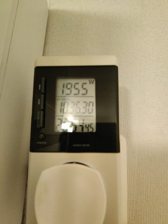

Mulla ottaa LN25 -10 asteen pakkasella 4/5 puhalluksella ja 24 pyynnillö vajaata 2kW:tä verkosta. Ja siis kylmäaineet katsottu loppuvuodesta ja vaihdettu pahasti vajaat uuteen. Ainetta lyöty koneeseen reilu 1100g. Kone 2/2018, sisäyksikkö 12/2017. Ei modauksia. Kannattaisikohan nyt jonkun hullunkierto-ongelmaisen ehkä testata tää kylmäainehommakin.

Kyllähän ne voisi olla paikallaan tästä omasta tarkistuttaa, etenkin kun ei ihan tasaisesti sula tuo kenno. Hullunkiertoon ei sinänsä syynä voi olla (vaikka voi toki pahentaa tilannetta), sillä sulatushuijauksella pystyy hyvin tekemään pitkiä lämmitysjaksoja hyvällä COP:lla verrattuna laitteen omaan logiikkaan.

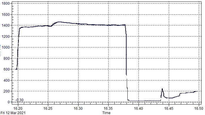

Päivällä ajelin hemmo-testiä n. -2°C pakkasella. 1460W otti tehoa enimmillään. Mittauksessa voi tosiaan olla vaikka 5% epätarkkuutta, joten kyllä tuo on voinut yli 1500W:kin mennä. Pitäisi tarkistaa tuo tehomittaus jonkun tunnetun kuorman kanssa.
EDIT: Kun vertailen oman pumppuni teholukemien käyttäytymistä tuohon VTT:n testiin, niin aika linjassa mennään. Siinäkin pyöritään pitkälti 1000-1400W välillä ja välillä vaan piikkaillaan tuonne yli 1500W.

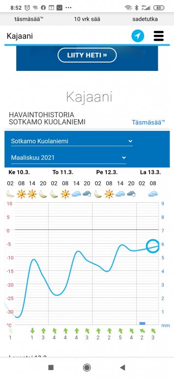

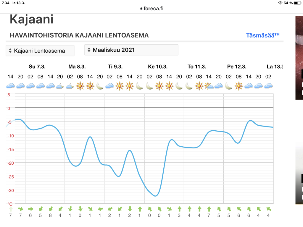

Forecan mukaan lämpötila näyttäisi kajaanissa olleen yöllä -20 C luokkaa?
Löysin nyt itsekin Forecan toteutuneet säätiedot. Sen mukaan lämpötila olisi ollut yöllä -15. Minulla oli myös -15 havainto klo 6.20. Onkohan niin, että -15 pakkasella LN 25 maksimitehot ovat enää luokkaa 1100 W? Tätä pitää jatkossa tarkkailla lisää.
RauskiH
Kyllähän sen pitäisi ainakin VTT:n testin mukaan n. 1400 w ottaa @-15 c. Ongelma tässä on kun ei ole mitään tietoa todellisesta lämpötilasta. Toisella kajaanin mittauspisteellä lämpötila oli käynyt lähes -20 c ja sotkamossa sitten jo -25 c. Pistä loggeri mittaamaan ulkolämpötilaa ja toisen loggerin anturi ulkoyksikön kennon lamellien väliin niin näet myös että sulattaako pumppu turhaan tai onko kenno umpitukossa?

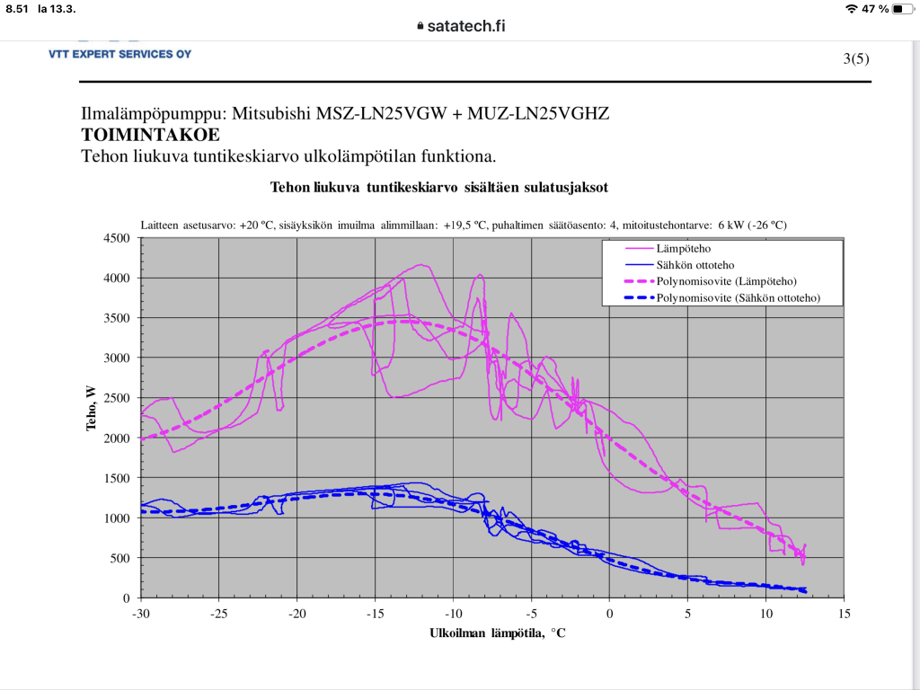

Voisiko tästä kuvasta päätellä eri lämpötilojen ottotehoja? Jos oikein tulkitsen, niin -15 pakkasella tulisi ottaa tehoa vielä 1400 W luokkaa, -20 vielä 1300 W luokkaa ja -25 vasta -1100 W luokkaa. Sitä vain mietin, että voisiko kylmäaineen vähyys vaikuttaa myös tähän.
P
Poistunut käyttäjä 16081
VTT testissä ei ajeta laitteita täydellä pyynnillä, joten tuo käyrä ei suoraan ole mikään maksimitehokäyrä, kuin ehkä siellä kylmimmässä päässä... Joku enemmän testiin perehtynyt tarkentakoon lisää. VTT testissä pyynti on vain 20c. Käsittääkseni testin laitteet käy "osateholla" kun mennään kohti lämpimempää testilämpötilaa, mutta missä se "käännepiste" sitten on, jossa osateho muuttuu maksimitehoksi ko, pyynnillä?
RauskiH
Tuossa testissä pumput alkaa käymään täysiä, vähän pumpusta riippuen -10 c kahta puolen. Tällöin tehon tarve on n. 3,4 kw. Asian huomaa helposti kun piirtää tehon tarpeen viivan tuohon kuvaajaan ;D
Ilmavaiva
Olisiko mahdollista olla vielä niin, että vaikka tehontarve olisi jo maksimi, niin pumppu ei ottaisi täysiä tehoja? Testiä tehdään vain 0,5 astetta alle pyyntilämpötilan. Eihän nämä itsellä ihan noin tarkat lämpömittarit ole, kuin VTT testissä :), mutta hyvin helposti alkaa laskea ottotehoa, kun ”huonelämpötila” lähestyy pyyntiä.

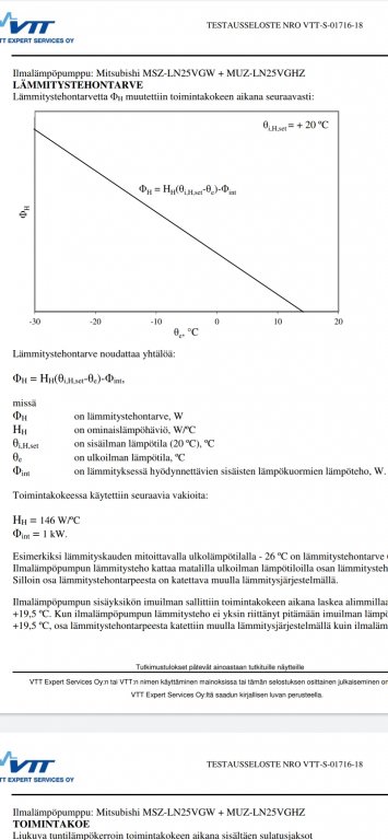

Eikös siinä VTT n testissä ollut tehontarve 6,5 kw ja tuota tehoa pyydettiin ilpiltä , ja kun ei jaksanut niin sitten annettiin pattereilla lisälämpöä-
huonelämpö ei päässyt laskemaan.
Kyllä, mielestäni juuri tämä on ainakin mökin etälämmittäjän kannalta mielenkiintoisinta, kun yrittää nostaa lämpöä peruslämmöstä.
Täältä saamieni hyvien neuvojen johdosta pumpun toimintaa näyttää joissakin olosuhteissa selkeästi auttavan se, kun huolehtii siitä, että lämmönnoston aikana huoneilma ei jää astetta tai korkeintaan kahta astetta enempää pyynnistä. Lisäksi olen kokeillut lämmönnoston aikana puhaltaa kiertoilmapatterilla lisälämpöä sisäyksikköön. Kokemukseni mukaan sillä on erittäin suuri parantava vaikutus pumpun toimintaan ja sen tuottamaan lisälämpöön. Toki se patteri itsessäänkin tuo lisälämpöä.
Näiden kokemusten ja kokeilujen jälkeen luin tuon VTT testin. Siinä sanotaan, että ”Standardista SFS-EN 14511 /1/ poiketen sisäyksikön imuilman sallittiin laskea alimmillaan lämpötilaan +19,5 °C”. Eli vain puoli astetta pyynnistä.
Olipa syy mikä tahansa standardista poikkeamiseen, niin minulle se omien kokemusteni perusteella kertoo, että mikäli koe tehtäisiin standardin mukaan, niin pumppu kyykkäisi samalla tavalla kuin itselläkin aina alkuun kävi.
Mitä sitten tulee tähän standardista poikkeamiseen, kun siinä annetaan imuilman lämpötilan laskea vain puoli astetta pyynnistä, niin se on mielestäni mökin etälämmittämisen kannalta mielenkiintoisin asia. Kokeiluja pitää jatkaa, että mihin kaikkeen sillä on vaikutusta.
