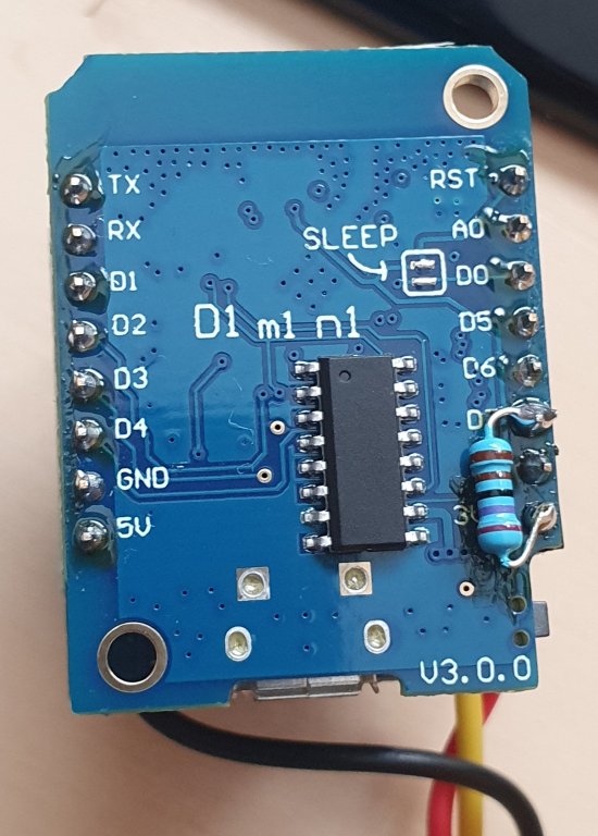

Puu, minkä pinnin kautta luet lämpöantureita? Voitais suositella samaa pinniä myös tuleville käyttäjille ja pitää tuo oletuksena mitsurunnerin softassa.
D7, mikä onkin asetuksissa nyt oletuksena. Huom! D8 ei voi käyttää tuohon, vehje ei boottaa jos laittaa siihen ylösvedon.
(korjasin ylempää juotosta kuvanoton jälkeen)

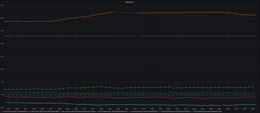

puu
Sainpa lopulta telegraf-influxdb-grafana -setin RasPi:lle pyörimään, niin alkaa tulla paremmin analysoitavaa dataa. Kyllä siinä sai google käydä kuumana hetken aikaa, kun ei ole mitään kokemusta tästä kolmikosta. Pumpun ottotehoa en kovin helposti saa logiin mukaan, mutta näillä pääsee jo pitkälle.
