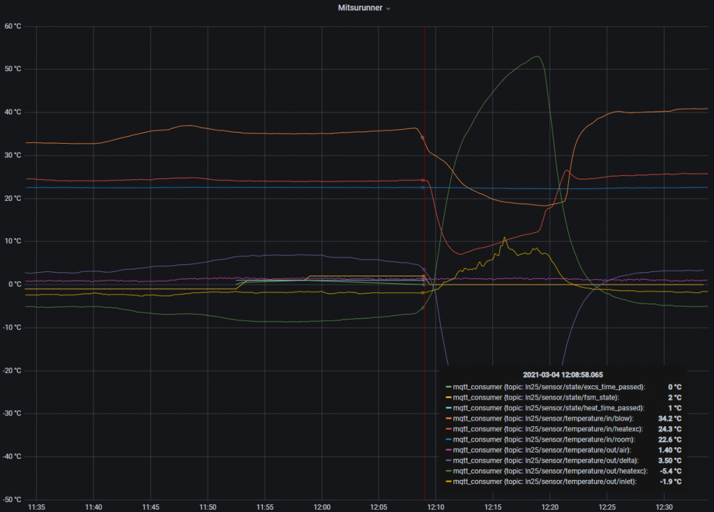

Tuossa on varmaan käynyt juuri noin niin kuin pähkäilit. Jotain hämärää tuossa nyt kuitenkin on koska mitsun oma logiikka on kyllä konservatiivinen jatkamaan jaksoja. Lisäksi graafeista ihmettelen että mikä dt on ylös saanut. pumpun antoteho ollu pieni ja ei ole ennen sulatusta ollut tukkoon menossa vaan päin vastoin dt ollut laskussa vaikka pumpun antoteho pysynyt samana. Tukkoon menevässä kennossa pitäisi kyllä dt kasvaa kiihtyvällä tahdilla kun ollaan jo reilusti yli viidessä asteessa. Myöskään sulatuksesta päätellen kenno ei ole ollut tukossa kun sen lämpötila on kahdessa minuutissa kiipaissut yli kymmenen asteen eikä käyrässä ole minkäänlaista flat kohtaa nollan tuntumassa. Ulkolämpötila ei myöskään jourua että olisi tapahtunut äkillisiä säätilan muutoksia joka olisi voinut aiheuttaa kennon tukkeutumisen?Uskoakseni tuossa kävi niin, että kerrankin sulatushuijaus olisi halunnut lyhemmän lämmitysjakson kuin Mitsun logiikka. Tuossahan oli ollut kaksi 50min lämmitysjaksoa takana ja nyt sulatus lähti 60min lämmityksen jälkeen. Olisikohan tällä kertaa Mitsun logiikka kerrankin päättänyt pidentää lämmitysjaksoa. Ihan tarkkaan en logeistani näe ilman tehologia, mutta edellinen sulatus saattoi jäädä juuri alle 2min.
Voit hyvinkin olla oikeassa, että on ehkä tarpeetonta ruveta korjaamaan tätä ongelmaa, koska todennäköisyys on tosiaan melko pieni eikä vahinko suuri vaikka tapahtuisikin joskus. Tuollainen supersulatus voi jopa tehdä välillä ihan hyvääkin(?) Noihin aikoihin taisi alkaa satelemaan kevyesti lunta, olisiko ilmankosteus sitten noussut aiheuttaen tuon.
Toisaalta tuon jälkeen veti sitten täyden 2,5h lämmitysjakson:
Korjataan tämä laittamalla lämmitystilaan seuranta, jossa resetoidaan tila, jos lämmitysvaiheessa kenno menee kuumemmaksi, mitä ulkoilma. Se voi tapahtua vain, jos lämmityksestä huolimatta sulatus kytkeytyy. Ja resetoimalla tilan tehdään samat logiikat, mitä laitteen virrankytkennän yhteydessä (tutkitaan onko sulatus meneillään ja jatketaan toimintaa sen mukaisesti)Tässä eräs case, mikä pitäisi softassa vielä hanskata. Nyt kävi niin, että sulatusrele vapautettiin (aloita sulatus), mutta pumppu ei lähtenyt vielä sulattamaan. Sitten se lähtikin juuri siinä vaiheessa sulattamaan, kun sulatuksen aloituksen timeout laukesi. Eli huijaussofta tulkitsi että sulatus ei alkanutkaan, vaikka se alkoikin juuri tarkastuksen jälkeen. Nyt softa piti sulatusrelettä päällä (ei saa sulattaa), jolloin 33k vastuksen kautta pumppu tulkitsi että ei koskaan saavuteta haluttua sulatuksen loppulämpötilaa je teki 10min sulatuksen.
Tämä bugi voi ilmetä hyvin pienessä aikaikkunassa, mutta nyt se sattumalta tuli ilmi. Sinänsä tuosta ei muuta haittaa ole kuin yksi ylipitkä sulatus. Huomatkaa ulkokennon loppulämpötila yli 50 astetta.

Tämä voisi olla sikälikin hyvä, että jos resetissä tulkitaan väärin, niin tällä se korjaantuisi hetikohta, kun huomattaisiin että hups, siellä olikin sulatus päällä vaikka ensin luultiin muuta.Korjataan tämä laittamalla lämmitystilaan seuranta, jossa resetoidaan tila, jos lämmitysvaiheessa kenno menee kuumemmaksi, mitä ulkoilma. Se voi tapahtua vain, jos lämmityksestä huolimatta sulatus kytkeytyy. Ja resetoimalla tilan tehdään samat logiikat, mitä laitteen virrankytkennän yhteydessä (tutkitaan onko sulatus meneillään ja jatketaan toimintaa sen mukaisesti)

Vaan mitenkäs juuri tuossa äskeisessä tapauksessa, missä delta meni miinukselle, vaikka oltiin lämmitysmoodissa?Nyt on @puu :n kuvaama virhe korjattu ja logiikkaa paranneltu siten, että jos missä tahansa väärässä vaiheessa havaitaan laitteen menneen sulatukselle, logiikka resetoidaan, huijausvastus kytketään irti ja reset tilassa MitsuRunner päättelee missä tilassa laite oikein on ja toimii sen mukaisesti. Esim jos sulatus on päällä, niin se havaitsee sulatuksen päällä olon, eikä kytke huijausvastusta.
Sain näköjään aiheutettua tilanteen, missä delta-T menee negatiiviseksi ihan lämmityksessäkin. Ensin nostin 21:52 pyyntilämmön täysille, ja sitten 22:08 tiputin 23 asteeseen. Delta-T (violetti) koukkasi selvästi niinuksen puolelle.
Meni katkolleTässä ottotehokäyrää. Meni tuossa välissä melkein nollille.
