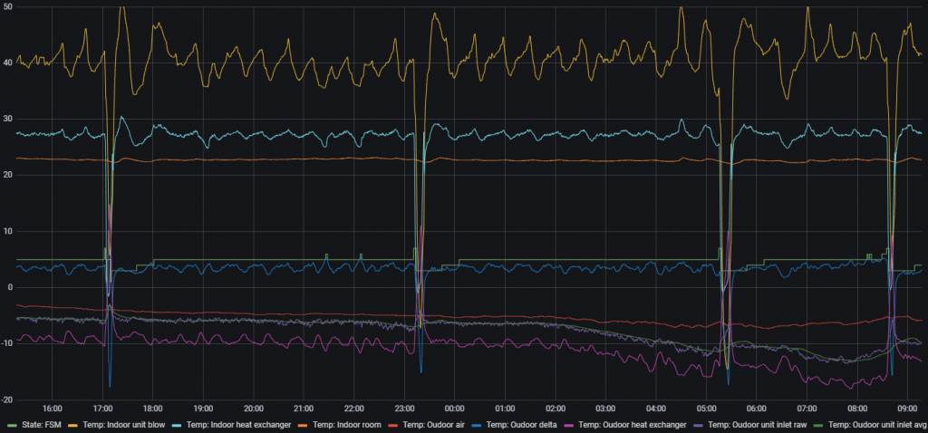

Kaksi negatiivista asiaa tuossa tapahtuu tuon viimeisen verison logiikalle:
Minimi lämmitysaika timer alkaa alusta --> sulatusta ei kytketä säädetyn minimi lämmitysajan sisällä päälle. (tuskin tarviskaan, kun katkokäynnillä ollut, mutta pyynninlisäys voi muuttaa tilanteen)
Pakotettu sulatusaika timer resetoidaan --> aikasulatus timer alkaa alusta.
RauskiH
Tämä voi aiheuttaa oikeaa ongelmaa pienessä kämpässä ja/tai jos on muita lämmönlähteitä. Kone menee räntäsateella, kovemmasta pakkasesta puhumattakaan, dt rajalla katkolle ja timereiden nollauksen jälkeen vedetään uudi minimijakso umpitukkoisella kennolla.
Tämä mielestäni paljon pahempi kuin alkuperäinen "ongelna" jota en itse asiassa pidä edes ongelmana. Minusta näyttää edelleenkin ettei kenno ollut korkeasta dt huolimatta tukossa/sulatuksen tarpeessa. Lisäksi kennon lämpötila nousi "luonnottomasti" hyvän aikaa ennen sulatuksen alkamista

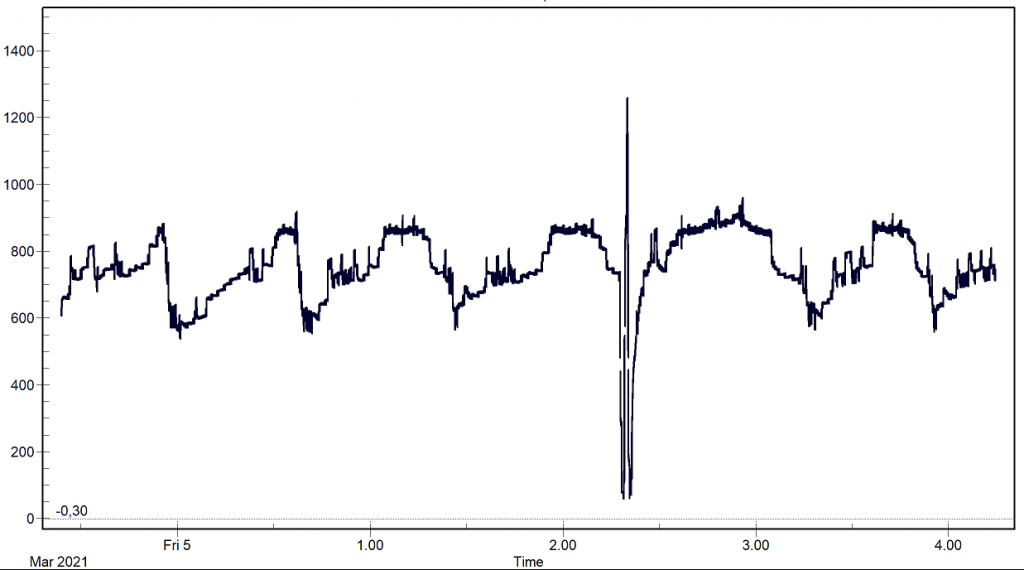

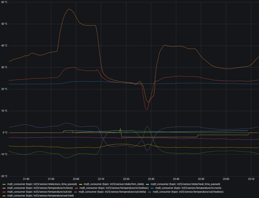

Viimeyötä logia. Tuolla 22:10 - 22:30 paikkeilla on tapahtunut tuo edellä mainittu katkokäynti. Siellä sopivasti myös näyttäisi tullee maksimi sulatusaika täyteen, eli myös Mitsurunner "käynnisti sulatuksen", ja ilmeisesti sulatus myös tapahtui, mutta jonkun verran myöhemmin kuin Mitsurunner olisi halunnut. Alemmassa kuvassa zoomattuna tuo katkokäynti-sulatus-hässäkkä.
Erikoista tässä kuitenkin on, että tämän jälkeen tapahtui melkein 4tunnun lämmitysjakso, mikä ei sinänsä ollut varmaan huono, koska delta on pysynyt kiltisti aisoissaloppuun asti. Mutta mitähän tuossa on tapahtunu? Lähinnä tulisi mieleen että Mitsurunner olisi resetoitunut. Ikävä kyllä ei ollut vielä viimeiseintä versiota käytössä, missä on tuon maksimisulatusajan seuraus.
Jonkin verran näkyy sahausta sisäyksikön puhalluslämpötilassa ja ottotehossa. Alla myös ottotehon kuvaaja n. 23:30 - 4:30 aikaväliltä.
puu
Taitaa se olla Mitsurunner resetoitunut. Tuollainen epäjatkuvuuskohta näkyy logissa 23:47, eli juuri 2,5h ennen sulatusta. Pitää koitaa saada logiin myös nuo resetit näkymään, tai voi olla että ne näkyvät Velskun uusimmassa päivityksessä.

On tämä vaan melkoinen sahuri, kun katsoo tuota keltaista sisäyksikön puhalluslämpötilaa. Samalla delta sahaa ja tuo yrittää tehdä turhaan sulatuksia. Kennohan on ihan kuiva. Täytynee tosiaan harkita sitä satiaisen siirtoa.

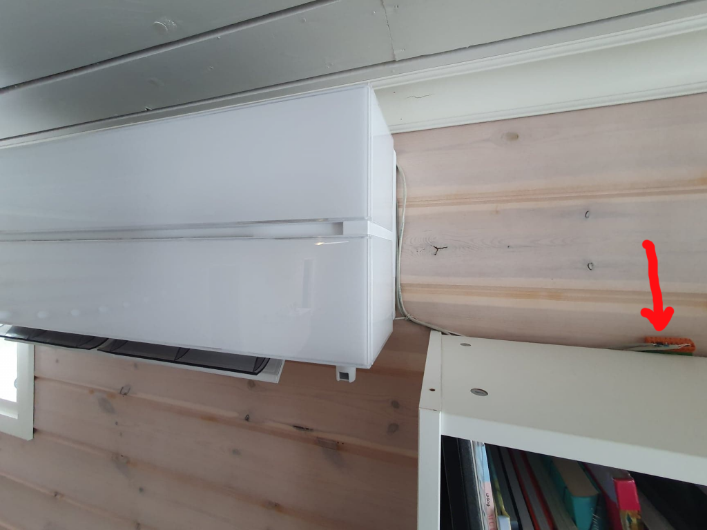

Tuohon hommaan minä olen yrittänyt sinua motivoida. Muutama ruuvi irti, sivareilla johdot poikki, hauskaa jatkoa väliin ja satiainen kirjahyllyn sivulle niin rauhoittuu sahaus. Vartin homma, sisältäen työkalujen hakemisen;D
Johtoon vain sen verran mittaa että voit hakea sellaisen korkeuden ettei pumpun pyyntiin tarvitse koskea ulkolämpötilan vaihdellessa.
Bonuksena tulet huomaamaan että katkokäynnin jaksot pitenevät:grandpa:

Paljonko sinulla on todellisen sisälämpötilan ja pyynnin ero satiaisen siirron jälkeen? Joutuuko pyyntiä rukkaamaan esim. 0-kelillä...-25'C pakkasella?
iro
Anturin siirton jälkeen minulla lämpöpyynti on 20 pitää sisälämmön noin 21 asteessa. Kun ulkona oli -20C, nostin lämpöpyyntiä asteella.

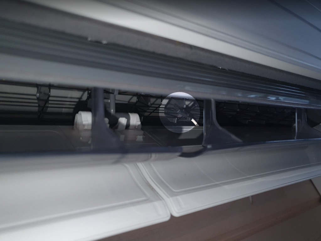

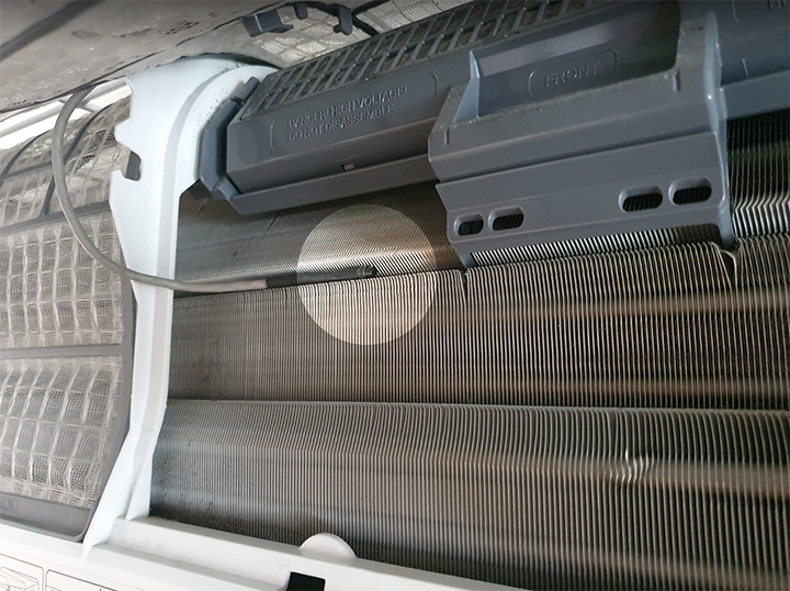

Alla sisäanturien paikat.
indoor unit blow (sisäyksikön puhalluslämpötila):
indoor heat exchanger (sisäyksikön kenno):
indoor room (olohuoneen lämpötila):

Nyt on lämpötilapyynti 24°C (-6°C ulkona) ja samoin oli mielestäni tuon edellisen login aikaan. -20°C pakkasella oli 25°C ja plussakeleillä 23°C.
katso liitettä 70526
katso liitettä 70524

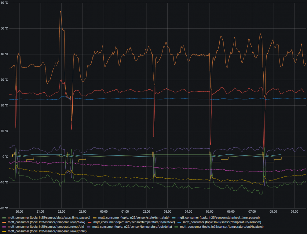

puu
Nostinpa tuon maksimilämmitysajan 360 minuuttiin eli kuuteen tuntiin. Sehän vetikin sitten heti kaksi kuuden tunnin jaksoa, ja sen jälkeen "vain" reilun 3h jakson, jonka lopussa kenno olikin mukavasti kuurassa. Tuossa ulkoyksikön imuilman lämpötilassa näkyy nyt sekä raaka-arvo anturilta (violetti) että puolen tunnun liukuva kerkiarvo (vihreä) asetuksin:
- sliding_window_moving_average:
window_size: 360 #30min
send_every: 6 #30s
send_first_at: 2 #10s
Lyhensin myös dallas update intervalin 10 -> 5 sekuntia.
(kuvaajassa tuo temp: oudoor air näyttää aamulla turhan paljon, aamuaurinko paistoi anturiin)
