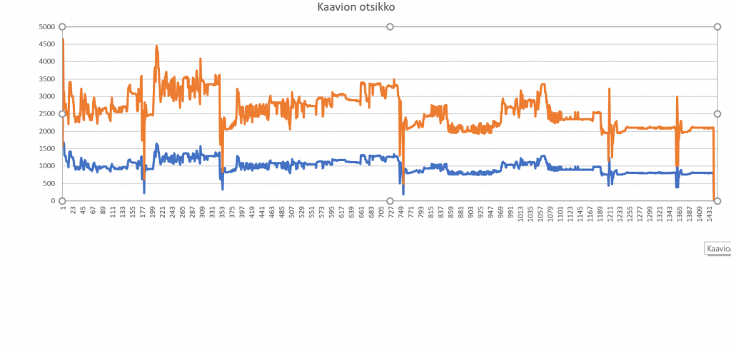

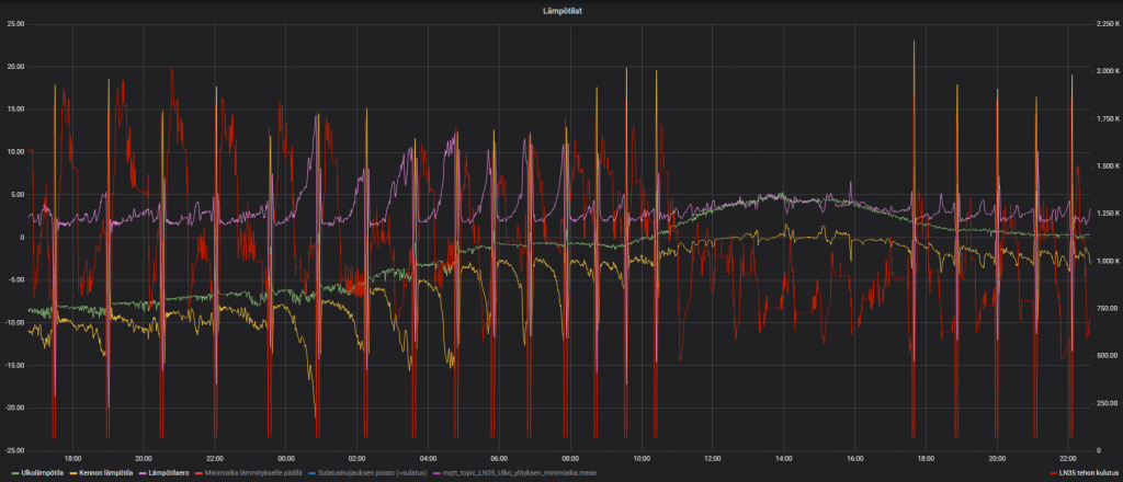

Antoteho?Tummansininen = teho
Skaala?
Rauhallinen käytös joka tapauksessa, ei kennolämpötila heilu
Kohtuu kuorma vaikkei nyt täysillä käykään. Mahtavan tasaiset tehot ja selittää kyllä hyvin tuon rauhallisen kennon lämpötilan käyttäytymisen ja ei ihme että modi pelaa hyvin kun ulkoyksikön kennosta ei missään vaiheessa revitä hardcore tehoja niin sen lämmönsiirtokapasiteetti riittää. Merkille pantavaa myös ettei sulatuksen jälkeistä piikkausta näy ollenkaan, tosi hyvä sisäyksikön sijoitus+anturin paikka, kertakaikkaanAntotehon lienee jotakin allaolevan mukaista (laskettu edellisen kuvan arvoista: otto*COP)
aikajakso yksi vuorokausi, punainen= anto , sininen otto, tehoskaala Watteja

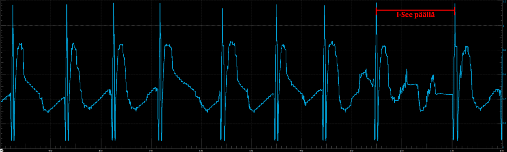

Jotkut ovat tainneet raportoida että hieman lähempänä pyyntilämpötilaa pysyis I-Seen kanssa. Itse olen pitänyt päällä, mutta nyt olen kokeeksi ottanut välillä pois.Onko tuo sisälämpötila-anturin siirto järkevää tehdä joka tapauksessa? Kuinka kauas se tulisi pumpusta viedä? Vai riittääkö jos I-see kurkkii eteisen seiniä?Onko I-seen toiminnasta enemmän haittaa pumpun toiminnalle? Ei ole tuon I-See-värkin logiikka selvinnyt muuta kuin puhalluksen seuraaminen/väistäminen ja säästö/sammutustoiminto.
Täällä pyynti pitää olla noin +25, jotta olohuoneessa ja pumpun lähihuoneissa sopiva sisälämpö. Kovilla pakkasilla -25 asti olohuone pääsee juuri +21 ja 0-kelillä samalla pyynnillä olohuoneesss noin + 22,5. Nyt kun lauhtui niin testasin vasitella pitää pyynnin samana ja tuollainen lämpötila ero.
I-See on päällä ja puhallus manuaalilla pääsääntöisesti 4/5 tai 5/5. Kannattaako tuo I-See ottaa pois käytöstä joka tapauksessa?

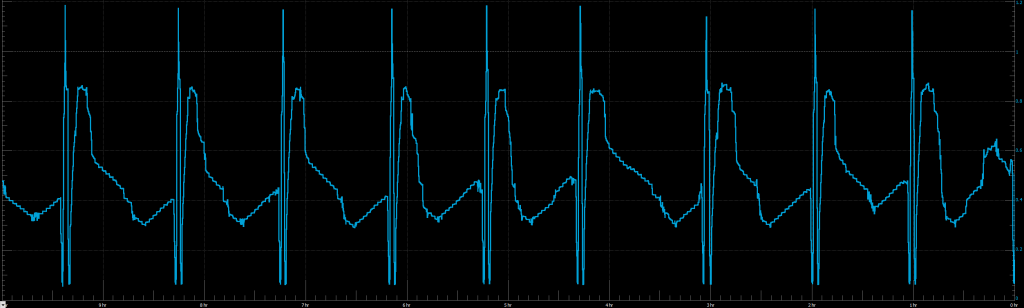

Näemmä LN osaa ajaa kelin huonontuessa yhtä hyvin kennoa umpitukkoon kuin edeltäjänsäkin...Käyrää tältä päivältä, kun keli vaihtui plussalle.
Käyrästä näkee hienosti, miten pumppu alkaa huurtumaan kelin lämmetessä ja mitsun oma algoritmi alkaa tiputtamaan lämmitysjakson pituutta.

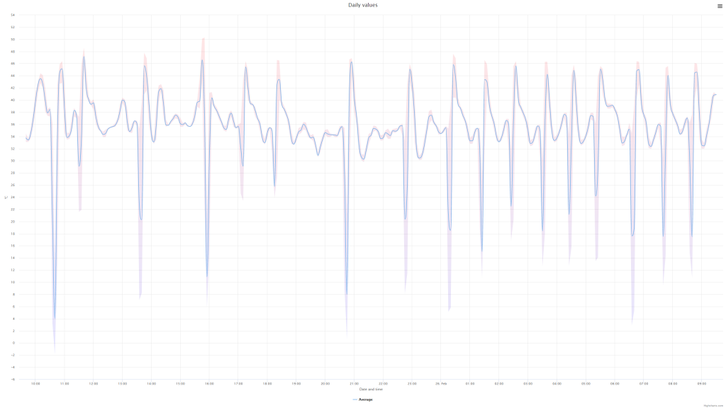

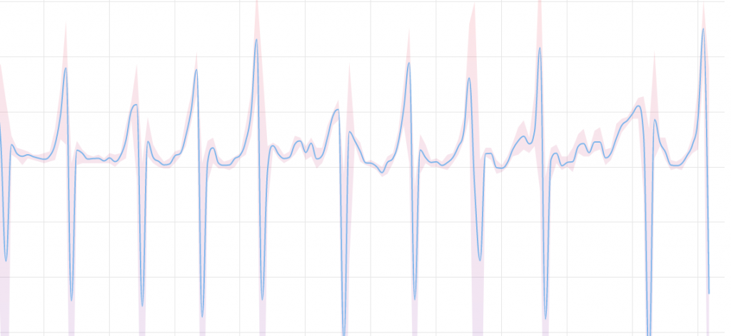

npa muuten nyt tullut siistin näköistä käyrää yön aikana (etenkin tehokäyrä), kun laskin tuon sulatuksentriggauslämpötilan 4 asteeseen. Otin myös I-Seen kokeeksi pois päältä, mutta en tiedä onko vaikutusta.

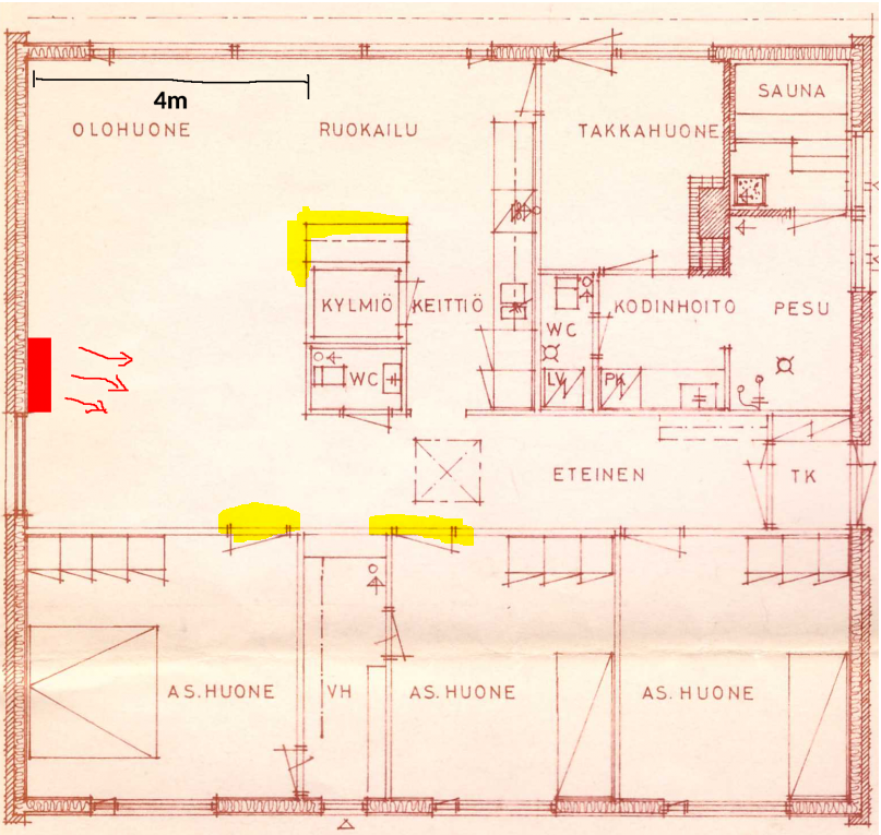

Onhan tuossa paikkoja vaikka kuinka monta jota voisi kokeilla toki riippuu vähän siitäkin että mihin saa vedettyä siististi. Merkkailin kuvaan muutaman omiin silmiin sattuvan vaihtoehdon keltaisella.Kuvaan merkattu punaisella. Puhaltelee tuonne käytävän suuntaan, mistä mukavasti lämmittäämakuuhuoneita ja keittiötä ja ilma kiertää takaisin ruokailutilan kautta.
Kyllä sen ehkä voisi ovien kohdalle saada siististi. Tuonne paluuvirtaukseen ei ihan niin helposti. Helpoin olisi siirtää pumpun seinällä oikealle, siinä kun on kirjahylly vieressä, minkä päälle saa johdot piiloon, ja siellä menee nyt itseasiassa 1-wire johdot pumpun dallas-antureista RasPi:lle.Onhan tuossa paikkoja vaikka kuinka monta jota voisi kokeilla toki riippuu vähän siitäkin että mihin saa vedettyä siististi. Merkkailin kuvaan muutaman omiin silmiin sattuvan vaihtoehdon keltaisella.
Saatkio kierrätettyä johtoa siististi esim. kattolistan alla makuuhuoneiden ovien kohdalle -> ovilistan alla sitten alemmas.
Jos johdon saa siististi niin yksi kokeiltava vaihtoehto voisi olla kylmiön/keittiön kaappien luona niin siinä anturi olisi vähän niin kuin "pumpun paluuvirtauksessa"
Minä jouduin tuota korkeutta hieromaan ihan ajan kanssa että löysin sellaisen paikan jossa puhallusnopeuden ja ulkolämpötilan vaihtulu vaikuttaa mahdollisimman vähän sisälämpötilaan ja siten ei tarvitse pyyntiin koskea. Lopulta tuo anturi löysi paikkansa 90 sentin korosta. @irolla anturi näyttäisi kuvan perusteella olevan hieman korkeampana, n. 120-140 cm? "Lopullisessakin asennuksessa" kannattaa jättää johtoon (jonnekin piiloon, esim. listan taakse) löysiä niin paikkaa voi vielä tarvittaessa vaihdella jos siihen tulee tarvetta myöhemmin esim. kun tulee taas kovat pakkaset
Sinne vaan kirjahyllyn oikeaan päätyyn. Voisi olla noin 1,5 m korkeudella tai sitten ihan lattianrajassa. Tuo paikka on jo paluuvirtauksen vaikutusalueella. AUTO-puhallusnopeus toimii myös paremmin jos anturin saa tuonne kauemmaksi.Tuonne paluuvirtaukseen ei ihan niin helposti. Helpoin olisi siirtää pumpun seinällä oikealle, siinä kun on kirjahylly vieressä, minkä päälle saa johdot piiloon, ja siellä menee nyt itseasiassa 1-wire johdot pumpun dallas-antureista RasPi:lle.
Mulla ILP on eteisen tuulikaapin aukon päällä. Nykyisin kun siinä ei ole väliovea ja aukkoa levennetty alkuperäisestä, niin tiedä sitten kuinka ulko-ovesta tuleva kylmä ilma vaikuttaa anturin aistimaan sisälämpötilaanOnhan tuossa paikkoja vaikka kuinka monta jota voisi kokeilla toki riippuu vähän siitäkin että mihin saa vedettyä siististi. Merkkailin kuvaan muutaman omiin silmiin sattuvan vaihtoehdon keltaisella.
Tämä varmasti helpoin ratkaisu ja uskon että toimii jos talo ei aivan harakanpesä ole, kokeilisin ihan ensimmäiseksi. Tuossa paikassa on myös hyvä ettei sulatuksesta aiheutuva kylmä ilma valu suoraan anturille niin rauhoittaa ihan varmasti alkukiukkua.Sinne vaan kirjahyllyn oikeaan päätyyn. Voisi olla noin 1,5 m korkeudella tai sitten ihan lattianrajassa. Tuo paikka on jo paluuvirtauksen vaikutusalueella. AUTO-puhallusnopeus toimii myös paremmin jos anturin saa tuonne kauemmaksi.
Oikealla puolella ei ole kuin ehkä 40 cm tilaa ennen seinää.
Vasemmalla puolen olisi tilaa olisi varmaan yli 1,5 metriä vaatekaapin päällä. Pumppu on asennettu ns. L-mallisesti vaatekaappin nähden, joten siellä kaapin päällä anturin saisi kyllä tuotua etäämmäs pumpusta syvyyssuunnassa ja tarvittaessa laskettua kaapin reunaa pitkin alaspäin. Tulee kyllä sitten useamman metrin johdotus. Voiko toteuttaa kaapelin jatkon puhelin-/hälytinkaapelilla?

Joo, ehkä mie veän sen sitten siellä vaatekaapin katolla piilossa ja lasken sitten vaatekaapin päädystä alas. Siinä helpompaa säätää korkeuttakin anturille ja saan sen vähän kulman taakse.Minulla nyt ei ole levennettyä tuulikaapin aukkoa mutta satianen kurkkii tiuulikaapin oven listan alta, ei vaikutusta jos ei nyt ulko-ovea tarkoituksella pakksella auki pidä.... (ks. kuvat aiemmin tässä ketjussa)
Johdoksi nyt käy melkein mikä tahansa paukkulanka
Laitako pohjakuvan/valokuvan asennuspaikasta?
Pistäpä pohjakuva/valokuvaa niin ihmetellään yhdessäTuosta pumpun alta ole ku vajaa pari metriä ulko-ovelle, niin ehkä liian lähellä ulko-ovea jos olisi listan välissä.
