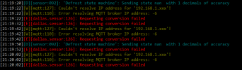

No niin kuivat lihat kuivumassa, hiihdetty 30 km ja ajettu moottorikelkalla 300 km sekä wemos kolvattu ja flashatty @iro ohjeiden mukaan.
Wemoksessa ei vielä antureita/relettä kiinni ja pukkaa kuvan mukaista herjaa.
Seuraavaksi laitetaan anturit ja rele pöytätestiin, apuja herjoihin ja ohjeita miten saan tiedot näkymään iot guruun.
Näyttää epäilyttävästi siltä että mitsurunner komentaa vielä minunkin pumppua ensi viikolla:oops:
