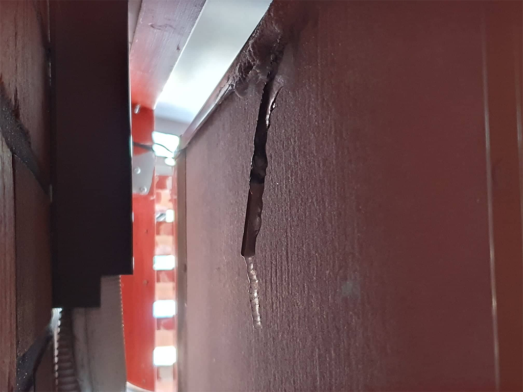

Hyvin näköjään tämä oma anturikin kerää jäätä. Kohtalaisen hyvin tuntuisi siitä huolimatta reagoivan. Sulatuksen aikana ja vähän sen jälkeen anturin mittaama lämpötila nousee, minkä jälkeen alkaa pikkuhiljaa laskemaan.

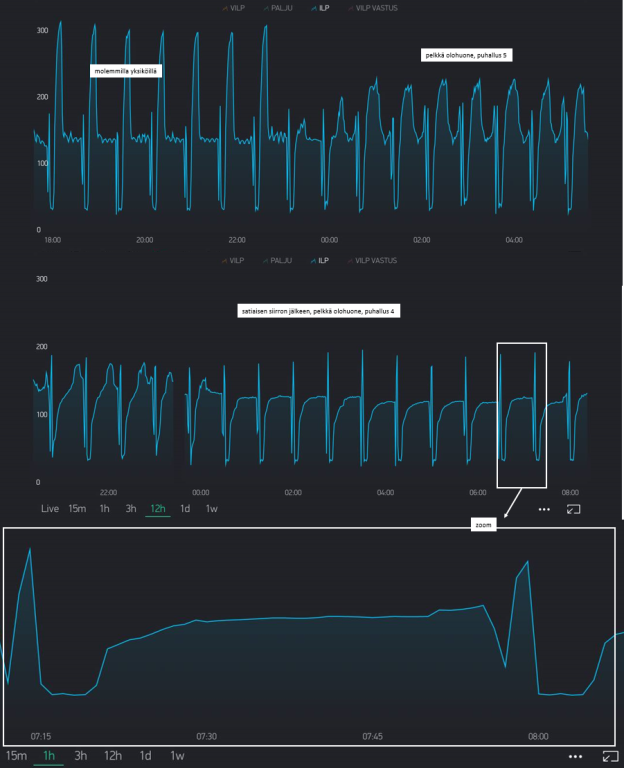

Noniin, pitkään näitä ketjuja seuranneena otin viimein kolvin kauniiseen käteen. Kyseessä siis MXZ-2F53VFH3 multisplit + 2x LN35, hankittu viilennyskäyttöön mutta koska päälämmönlähde (Ecodan VILP) on hieman alimitoitettu niin täytyyhän nämäkin yrittää saada COP:ia parantamaan. Toinen sisäyksikkö on olohuoneessa, toinen makuuhuoneessa ja kylmäaineputket kulkevat makuuhuoneen väliseinän sisällä -> vaikka olisi yömoodi päällä ja ulkoyksiköstä "pudotettu äänitasoa" (https://lampopumput.info/foorumi/th...sikön-äänitaso-voi-alentaa.32261/#post-497662) niin on nuo vaan aika sietämättömiä metelöimään, ei pelkästään sulatuksen aikana vaan myös "alkukiukun" aikana ja muutenkin naksuessaan.
Aloitin nyt siis siirtämällä olohuoneen yksiköstä satiaisen piuhan päähän @puu:n ohjeilla tältä foorumilta + Youtube-videon avulla:
. Wemokset ja DS18B20:t yms on jo tuttuja, lisäksi virranmittaus clampeilla, joten liitteenä hieman graafia toiminnasta (datat lähtee Blynkin pilveen, josta myös Home Assistant pollaa ja laskee tehon wateiksi). Ylemmässä vasemmalla on "otettu kaikki irti", varsinkin alkukiukku on huomattava. Oikealla on sammutettu makuuhuoneen yksikkö yöksi, olohuoneessa puhallus täysillä, tuon kanssa juuri ja juuri nukkuu mutta alkukiukku on silti huomattava ja muutenkin tuntuu "ryntäilevän", jumpaten ulkoyksikön kierroksia ylös ja alas.
Alemmissa graafeissa tilanne siis satiaisen siirron jälkeen, alkukiukku on selkeästi rauhottunut mutta jos tuota sulatusväliä saisi vielä pidemmäksi jotenkin.. ;) Multisplitin ulkoyksikköhän näyttää tältä, muuten lähti nätisti pellit auki mutta tuota viimeistä peltiä en vielä joutanut enää irroittelemaan, jotta olisi päässyt käsiksi sulatusanturiin, vai onko sen siirto/eristys niin oleellista sulatushuijauksen kanssa? Piirikortin puolella sulatusanturin piuhat ja liitin näytti samalta kuin singlessakin.

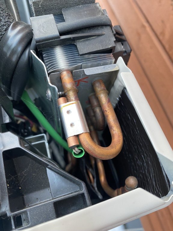

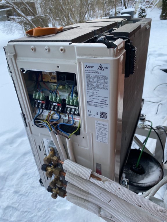

Sanoisin että ei ole mitenkään välttämätön. Itse olen siirtänyt sen ylempään putkeen, mutta voi olla että siirrän takaisin alkuperäiseen paikkaan ensi kesänä, niin ainakin tekee tarpeeksi pitkät sulatukset. Mutta joka tapauksessahan joudut tuonne ronkkimaan jos laitat sulatushuijausanturin sinne, tosin sen voi saada ilman että tarvitsee irroittaa kokonaan peltiä.
Niin aivan, Mitsurunnerillehan tulee tosiaan se oma DS18B20 sinne, tän takia se "guide for dummies" tohon "sähkömekaaniseen" puoleen myös ulkoyksikölle olis hyvä :) Softallehan oli jo erinomaiset ohjeet olemassa, samoin tosiaan siihen satiaisen siirtoon.
Mitä otin tuon sivupellin seinän puoleiset ruuvit irti ja varovasti taivuttelin niin aika ahdas väli, mutta ton verran pääsee käsiksi yläkautta. Olisko tuossa mitään toivoa laittaa anturi heti tuohon, vai onko pienemmän riesan tie vaan purkaa kokonaan ja laittaa sinne alemmaksi? Softalla varmaan saa jotain kompensointia tehtyä, tarkoitus myös laittaa datat menemään Home Assistantille josta saa tarvittaessa vaikka hälytykset kännykkään jne.
Tuo pitäisi kyllä tehdä kun joskus ehtii (=jaksaa). Tästä omasta asennuksestani voi vähän hakea inspiraatiota:
Kyllä se tuossakin paikassa voi toimia, ainakin kokeilemisen arvoinen mitata ja katsoa miten delta-T käyttäytyy. Softalla voi sitten hienosäätää deltan arvon sopivaksi.

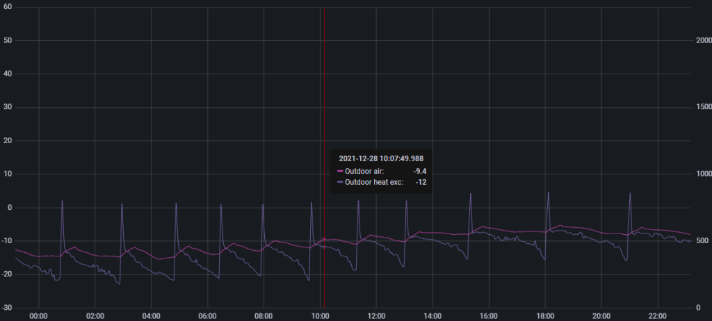

Tässä omaa käppyrää ulkokennon lämpötilasta 24h ajalta. Kyllähän tuo aina selvästi sukeltaa ennen sulatusta - eli slloin kun kenno menee kunnolla tukkoon.
Onkohan tuossa multi-splitissä oletuksena sulatuksen loppulämpötila 10°C kun tosiaan sen ylikin näyttäisi menevän.

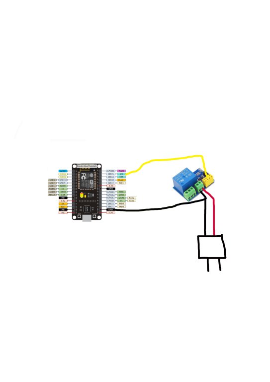

Vika löytyi tästä päästä, kokeilin kolmatta usb johtoa niin siirsi tiedot esp pulikkaan. Olisipa jo päivällä tajunnut kokeilla huawein johtoa.. ihmeellistä.
Ja jotta ei liian helpolla selviäisi tästäkään niin rele ei naksu, himmeänä releessä vilkkuu led aina kun pitäisi releen naksahtaa.
Releenä:
ESP8266 ESP-01S ESP01 S 5V WiFi Relay Module​
Mietin että eikö se jaksa vetää kun espkortti työntää 3v ja rele tarviaa 5v?
    19,8 KB · Lukukerrat: 216
Ohjaussignaali menee perille koska LED vilkkuu, ongelma johtunee juuri tuosta speksattua alemmasta käyttöjännitteestä.
Laitoin 5v syötön ja ei vilkkunut, sottailin lisää ja maapiuhan esp8266 ja releen väliin niin alkoi naksumaan:) kaikissa usb johdoissa ei ole datapiuhoja sisällä, pelkästään gnd ja 5v. Seuraavaksi sitten itse ohjelman siirtoon
    20,2 KB · Lukukerrat: 227
