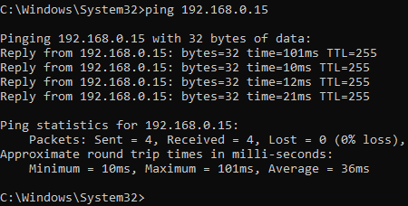

Onnistutko pingaamaan komentoriviltä Mitsurunnerin IP-osoitetta?
SInullahan pitää sitten olla samassa yaml:ssa - mitä aiot laiteeseen päivättää - sama IP-osoite ja salasana WiFi-asetuksissa, eli näissä:

MikaK
Tämmöset tuli tolla komennolla. Tässä tietty auttais kun ymmärstäis mitä on tekemässä, mut mä en tajua :huh:
Ja noi ip tiedot on siellä yaml tiedostossa samalla tavalla kun tässä kuvassa.

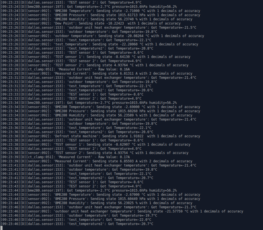

Eli tämä juuri päinvastoin kö kytkee nyt? Tässä video
Releen COM ja NO kärjet kytkettynä ja valo palaa vaikka 'Defrost prevention control': Sending state OFF
Ja en mistään löytänyt tuota RESTORE_INVERTED_DEFAULT_OFF kohtaa
[15:57:04][D][dallas.sensor:136]: 'outdoor temperature': Got Temperature=15.4°C
[15:57:05][D][dallas.sensor:136]: 'outdoor unit heat exchanger temperature': Got Temperature=15.1°C
[15:57:09][D][dallas.sensor:136]: 'outdoor temperature': Got Temperature=15.4°C
[15:57:10][D][dallas.sensor:136]: 'outdoor unit heat exchanger temperature': Got Temperature=15.1°C
[15:57:14][D][switch:017]: 'Defrost prevention control' Turning OFF.
[15:57:14][D][switch:037]: 'Defrost prevention control': Sending state OFF
[15:57:14][D][sensor:113]: 'Defrost state machine': Sending state 0.36538 with 1 decimals of accuracy
[15:57:14][D][dallas.sensor:136]: 'outdoor temperature': Got Temperature=15.4°C
[15:57:15][D][dallas.sensor:136]: 'outdoor unit heat exchanger temperature': Got Temperature=15.1°C
[15:57:19][D][dallas.sensor:136]: 'outdoor temperature': Got Temperature=15.4°C
[15:57:20][D][dallas.sensor:136]: 'outdoor unit heat exchanger temperature': Got Temperature=15.1°C
[15:57:20][D][sensor:113]: 'outdoor unit heat exchanger temperature': Sending state 15.07906 °C with 1 decimals of accuracy
[15:57:24][D][dallas.sensor:136]: 'outdoor temperature': Got Temperature=15.4°C
Ja kokeilin wifin kautta lähettää esphome run mitsurunner.yaml niin ei anna yhdistää MQTT serveriin tms vaan jää siihen jumiin. Jos laitan ekaan kohtaan wifi ja seuraavaan kohtaan usb niin toimii normaalisti ja ioguruun lähettää käppyrät

←[32mINFO Starting log output from LN_temperatures/debug←[0m
←[32mINFO Connected to MQTT broker!←[0m
←[32mINFO Successfully reconnected to the MQTT server←[0m
Antaaks tää nyt ymmärtää et se OTA toimeis sit kuitenkin?
