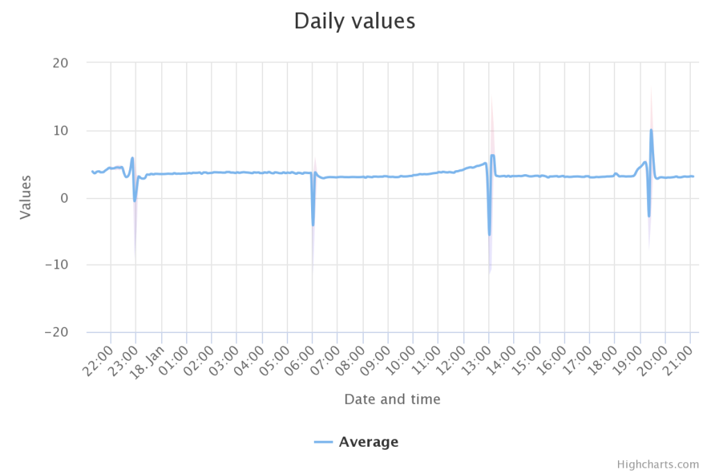

JoKos
Minulla säälisulatus on asetettu 7 tuntiin. Näillä pikku pakkasilla ja kuivalla ilmalla, (suht. kosteus n. 75%) lämmitysjaksot menevät sinne seitsemään tuntiin.

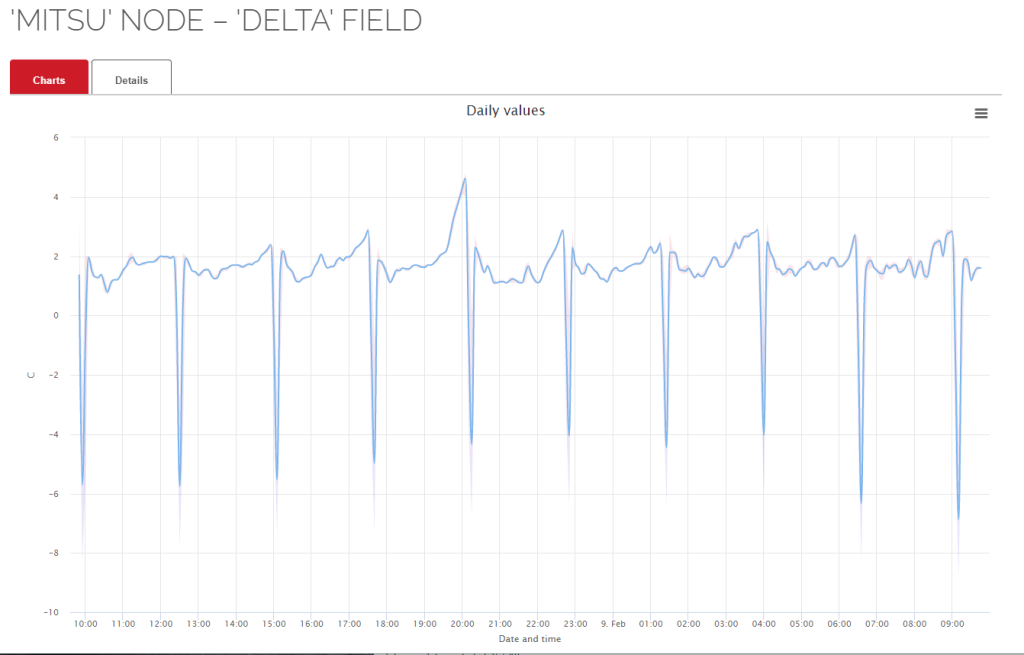

    83,1 KB · Katsottu: 197
iro
@hessuttaja , jos tuo liiteenä oleva kuva on deltaT, niin ei syytä huoleen. Oikeasti tarpeellinen sulatus on vain tuo viimeinen. Jos sinulla on 2h30min säälisulatusraja, niin joka toisella huijauksen poistolla pumppu ei ole nähnyt tarpeelliseksi aloittaa sulatusta.

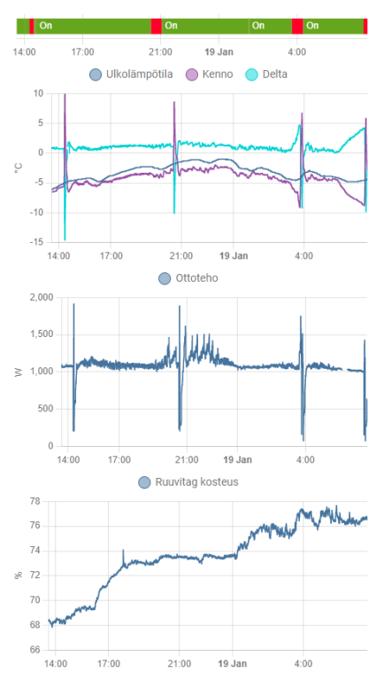

    77,6 KB · Katsottu: 194

Tänään kelit 0 pinnassa, aamulla räntää ja päivällä vettä tuli. Hyvin reagoi sulatuksiin kyllä, mitä kävin kennoa katsomassa niin ei yhtään pitempiä jaksoja tartte olla. Tulispa jo ne -30c pakkaset niin näkisi mitä runneri sitten tuumii :)
    43,5 KB · Katsottu: 181

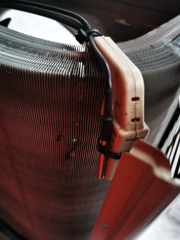

Itselläni oli tuo pakkosulatus jopa 8 tuntia jossain välissä kun piti kokeilla kuinka pitkää siivua saa vedettyä. Sittemmin olen pudottanut muistaakseni 3 tuntiin. Itselläni on esiintynyt jään kerääntymistä tiettyihin paikkoihin kennoa, jos tämä vaikka vähän auttaisi siihen. Uskoisin tämän johtuvan siitä että paksummasta kuurakerroksesta tuppaa jäämän vähän tuonne nurkkiin ja sivuritilään.
Kuvausta ei ole saatavilla.
Tässä selvästi myös tuo Misurunnerin ulkolämpötila-anturi kerää jäätä, sitä voisi koittaa siirtää myös parempaan paikkaan. Anturin mittaustulosta ei tuo jää tuntuisi kumma kyllä juuri vääristävän.

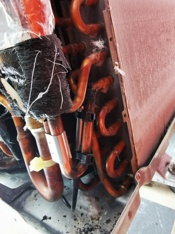

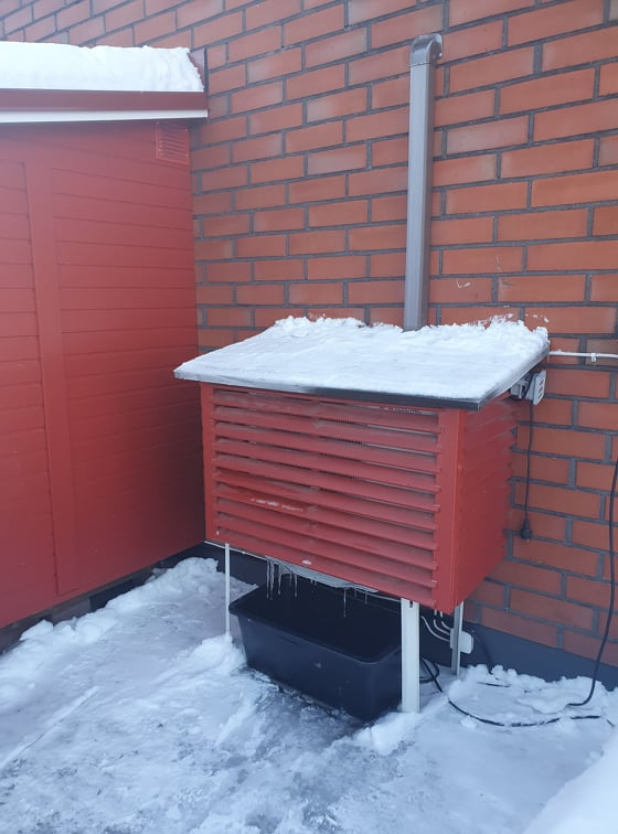

Oman anturin laitoin ton orkkispaikan viereen, siellä ei kastu. Lisäks mulla on katos koneen päällä niin ei lunta vedä kennoon muuta kuin päädystä kovalla lumituiskulla. Sulla vois katos tehä terää kans.
Kenno on ollu sulana aina sulatuksen jälkeen, päädyssä oli nyt myräkän jälkeen pohjalla 2cm korkea jää mutta kennosta irti.
Anturien eristeet oli kosteana mitkä viime talvena laitoin, nyt otin eristeet ympäriltä pois ni olkoot tehdas kunnossa, ainut lisätoppaus on ylhäällä kennon ja yläpellin väliin lisäeriste, ei ollu pisaraakaan vettä tullu niihin eristevilloihin mitä kopan sisällä on.
    74,1 KB · Katsottu: 272
    100,5 KB · Katsottu: 280

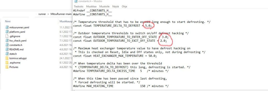

Onko se silleensä että tästä tiedostosta muutan arvoja, tallennan tämän ja komentokehotteessa suoritan run esphome mitsurunnerin? Että ei tarvitse koodailla niitä muita .yaml tiedostoja?
    62 KB · Katsottu: 221
Sinne halusin sen alunperin laittaakin, mutta tuli tilattua anturi liian lyhyellä piuhalla, niin annoin jäädä tuohon. Tosin itselläni tuo orkkisanturin paikkakin näyttäisi keräävän jäätä:
Ja mielestäni melko hyvin suojassa tuo oma pumppuni on. Suojakotelo päällä ja lähellä tuon ritilän puolella seinä:

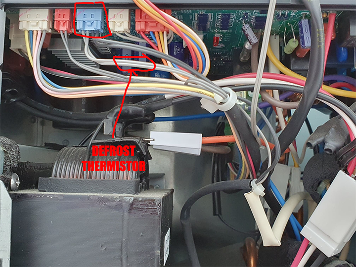

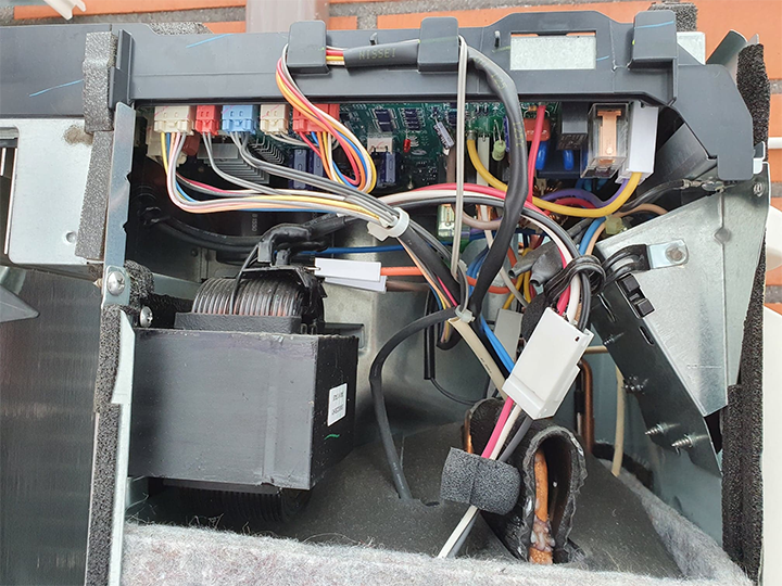

Jumppasimpa sitten laitteen auki ja laitoin huijausvastuksen piuhan paikalleen.
Ensin kourallinen ruuveja auki ja etupelti pois. Tältä näyttää elektroniikkapaketti:
katso liitettä 69891

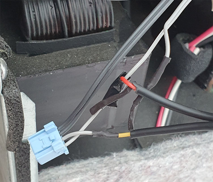

Tuosta sinisestä liittimestä nuo vaalenharmaat piuhat ovat sulatusanturille. HUOM! Voi olla eroja versioiden välillä.
katso liitettä 69892
Tuollainen kötöstely tuli tehtyä, eli sillä saa nyt joko vaihdettua anturin tilalle tai kytkettyä rinnalle huijausvastuksen. Ei siistein viritykseni, mutta tällainen siitä kädet kohmeessa tuli.

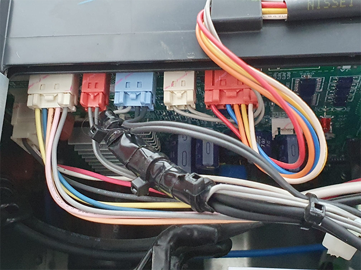

katso liitettä 69893
Vielä ammattimaisesti Nittoa ja nippusiteitä päälle.
katso liitettä 69894

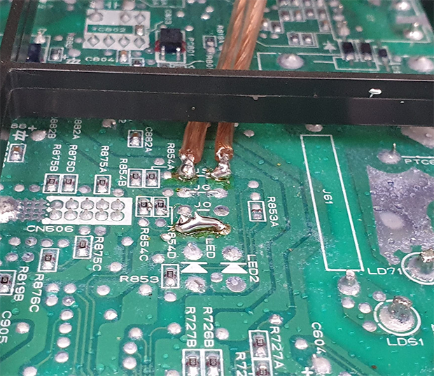

Nipsaisin alapuolelta tuon sulatuksen loppulämpötilan jumpperin JS poikki. Laitoin sille piuhan kaveriksi, että voi tarpeen tullen kytkeä takaisin. Nyt ajelen vielä °5 asetuksella. Tuon JK-jumpperin jouduin tinaamaan, kun nipsaisin sen ensin vahingossa poikki :cool:.
katso liitettä 69895
Vähän meinasi alkaa jänskättämään kun alkoi lunta sadella. Kuvassakin näkyy vesipisaroita piirilevyllä. Kuivailin sitä vielä hiustenkuivaajalla hyvän aikaa ennen kun laitoin virrat päälle laitteeseen. Ei tullut savuja.
Nyt menen vielä vakioasetuksilla ilman mitään huijauksia, enkä ilmeisesti ainakaan saanut mitään rikki. Sitten vaan huijailemaan sopivassa vaiheessa, mutta ensin kämppä lämpöiseksi seisakin jäljiltä.
Aloittelina kyssäreitä:
Tinasitko liittimet yhteen tuolla sulatusanturilla vai liitit vain yhteen kiertämällä ja kutistesukkaa päälle?
Tuon sulatuslämpötilan jumpperin funktio jäi vähän auki. Miksi se pitää poikki ja nuo piuhat jotka olet siihen juottanut laitoitko niihin vain kutistesukkaa päähän ja käyttöön tarvittaessa vai mikä niiden tarkoitus on?
Mä meinasin juotella niitä piuhoja mutta enpä sitten jaksanut ja laitoinkin Wagon vipurasialiittimillä. Pelkkää yhteen kiertämistä ei oikein voi suositella, se antautuu ennemmin tai myöhemmin tärinästä/korroosiosta. Samoin rosvoliittimen käytön totesin itse epäluotettavaksi ja vaihdoin 3-napaiseen Wagoon.
Jumpperin katkaisulla saa nostettua sulatuksen lopetuslämpötilaa, mutta se ei liene tarpeen ellei sitten käytössä huomaa että sulatuksen jälkeen kenno jäisi jäähän. Täällä ainakin (multisplitissa) on vakiolämpötila riittänyt, tosin kovimmat pakkaset mittauslogeissa vain -13 C.

Liitokset on tinattu.
Sulatuslämpötilan jumpperilla siis voi säätää sulatuksen lopetuslämpötilan joko 5 (oletusarvo) tai 10 asteeseen. Tämä selitetään laitteen huoltomanuaalissa. Olin laittanut johtojen päähän muistaakseni Wagon jousiliittimet, jotka pystyin sitten oikosulkemaan piuhanpätkällä jotta pystyin testaamaan toimintaa ilman jumpperia ja sen kanssa. Tämän talven perusteella voisin kuitekin sanoa, että ei ole mitään tarvetta nostaa asetusta 10 asteeseen, joten tuon koko viritelmän voi unohtaa.

Huijaus toimii kuin junan vessa. Nyt kolmen päivän jälkeen näyttää siltä, että vetää aina säälisulatukseen saakka. Tällaisissa olosuhteissa oltaisiin aiemmin menty hullunkierrolla. Pystyin pienentämään muita lämmityksiä, kun laitteesta alkaa viimein saamaan tehoja irti. Eiköhän tämä ala näkymään myös sähkölaskussa.
Tässä viimeiset vedot. Eipä tuolla edes ollut oikeaa sulatuksen tarvetta kuin 8.2 illalla:

Joo, releen tila on se mikä näkyy ja olen siihen tehnyt simppelin automaation joka liipaistaan ON->OFF muutoksesta, jos ottotehon liukuva keskiarvo > 800W niin pushaa ilmoituksen kännykkään. Kävinkin juuri äsken ihailemassa ~4 tunnin lämmitysjakson tulosta, toimii siis edelleen täydellisesti.
Mitä tulee tuohon resetoitumiseen, jos N = 1 riittää niin:
Defrost prevention control turned off # sulatus deltan takia
09:06:04 - 19 minutes ago
Defrost prevention control turned on # # blokkaus alkaa noin 30 min sulatuksen jälkeen
05:40:04 - 4 hours ago
05:06:04 - 4 hours ago
Defrost prevention control turned on # palaa heti linjoille
03:48:12 - 6 hours ago
Defrost prevention control became unavailable # näitä tippumisia on välillä tihempään -> vaikeuttaa mahdollisten resettien havainnointia. Jos Mitsurunnerissa itsessään on aikalaskureita niin niitäkään ei MQTT:n yli taida tulla HA:lle
Defrost prevention control turned on # mahdollinen reset?
03:17:34 - 6 hours ago
Defrost prevention control turned off # mahdollinen reset?
03:17:05 - 6 hours ago
Defrost prevention control turned on # blokkaus alkaa noin 30 min sulatuksen jälkeen
02:31:26 - 7 hours ago
01:57:26 - 7 hours ago
