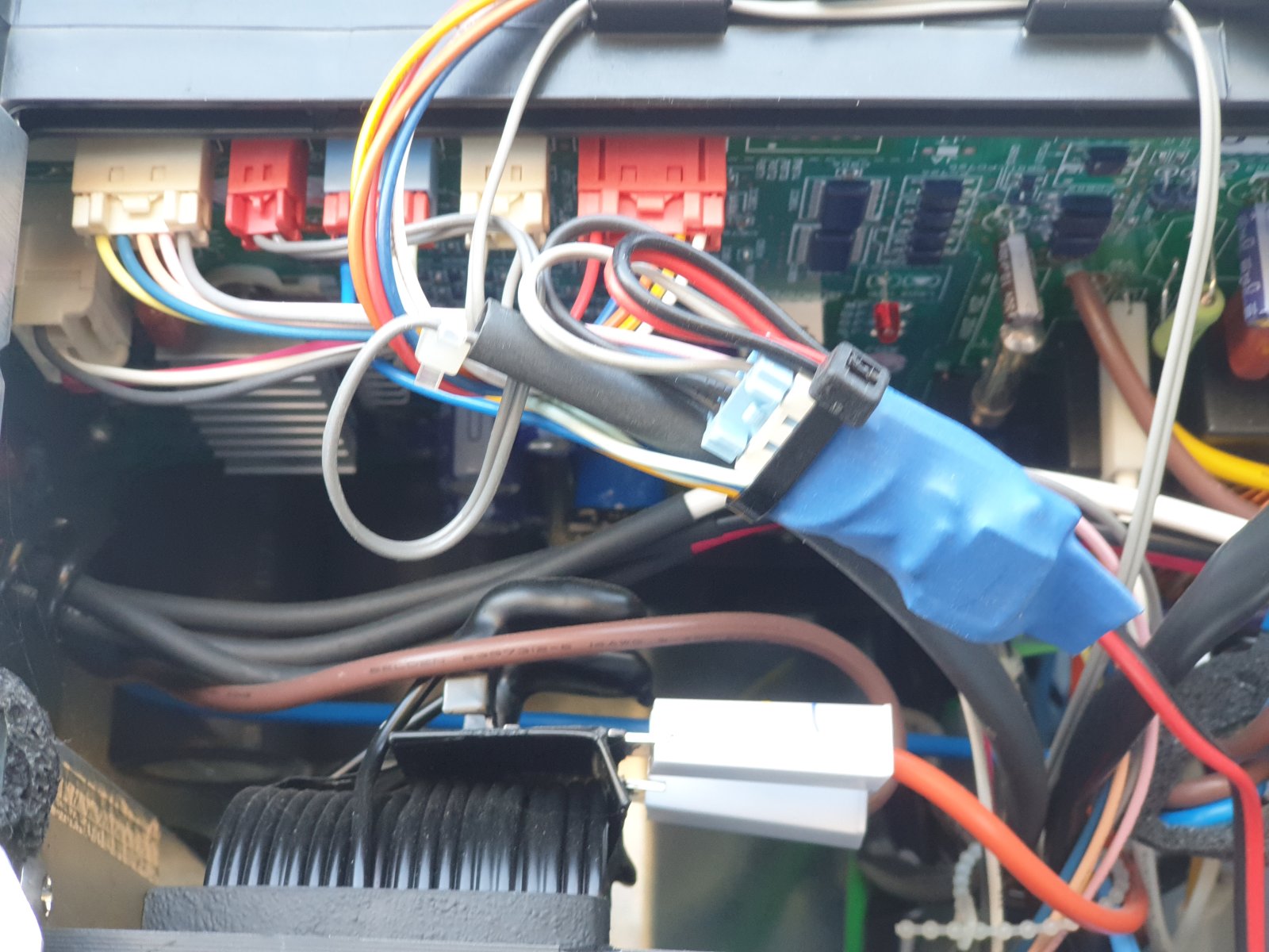

Päädyin laittamaan releen liittimien yhteyteen, kun sattui löytymään sopivat snadit releet laatikon uumenista.
WEMOSin päälle 2N2222 ohjaamaan relettä ja elko sekä vastus lämpöantureille, myös ledi releen rinnalle.

Jos olet toteuttamassa Mitsurunneria Sonoff TH Elite rautaan alla olevassa liitteessä on siihen sovitettu "Elite_dipslay_add_on" softapalikka. Kopioimalla koodirivit Mitsurunner.yaml koodin loppuun näet Sonoffin LCD-näytöstä "dallas_address_heat_exchanger_temp" ja "dallas_address_outdoor_temp" lukemat sekä wifi-rssi- ja Dallas-error-lukemat. Näkymä vaihtuu viiden sekunnin välein.
Lisäksi ohjataan POWER-lediä sekä huijausvastuksen tilaa ilmaisevaa LEDiä.
Mitsurunneria rakentaessa ja Mitsuun asennettaessa näytöstä voi helposti nähdä toimiiko kaikka halutulla tavalla (normaalikäytössä Mitsun kotelon sisällä noista ei ole hyötyä mutta ei hattaakaan).

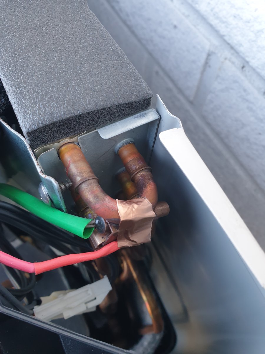

Jätin vmossin faraday häkin ulkopuolelle, niin fieldstrenght pysyy ok (-75). Käytin "paljasta" ds18b20 sukitettuna ulkokennoon
ja kiinnitin sen Partcosta ostamalla Cu-teipillä ja vielä päälle solukumia nippusiteellä helahoito kiinni.

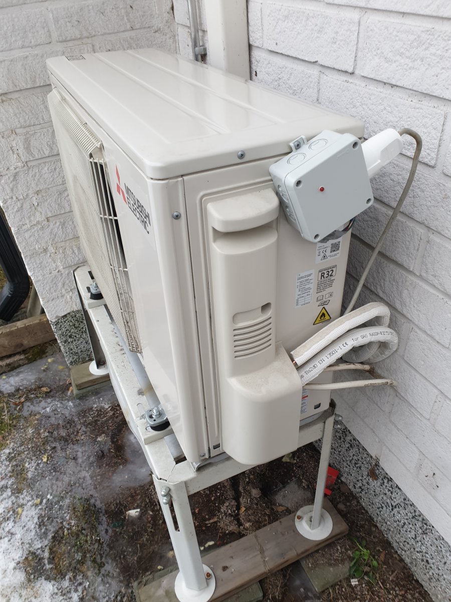

Katos suojaa vielä ulkopurkkia.
Ps. Siinä kun ulkoanturinpaikkaa katselin, niin huomio kiinnittyi kennon pintaan. Siitä sai autoharjalla rullattua kunnon pölynauhat pois.
Kone puskuttanut nyt n. 2v 5kk, eli kannattaa putsata, pesu ei olisi kesällä pahasta.

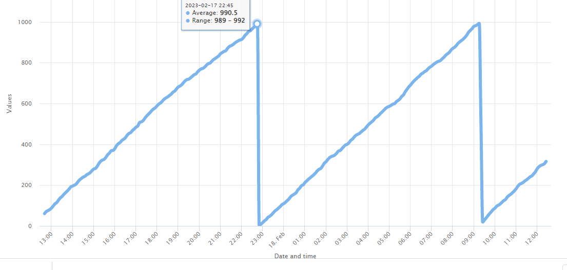

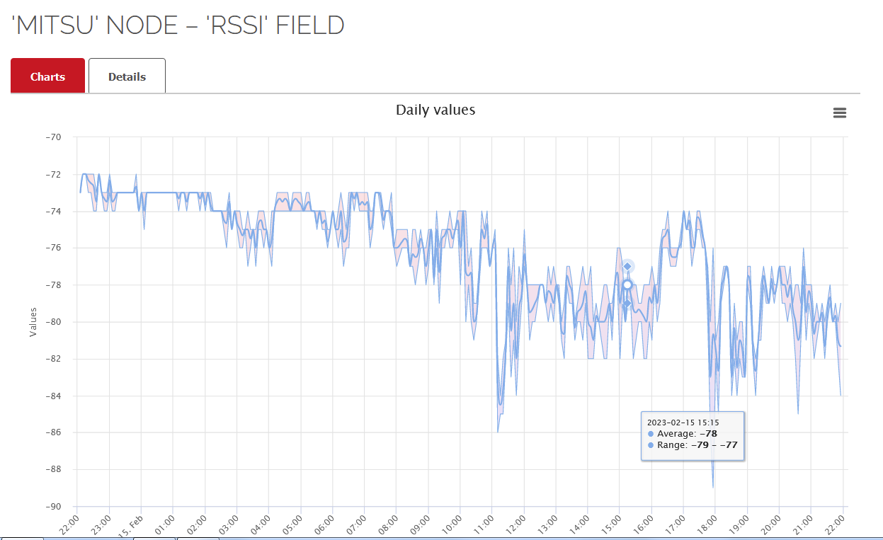

Mitsurunnerissa on nyt mahdollista seurata wifi-rssi tasoa ja DS18B20-antureiden lukuvirheitä.
Laitakaa tänne yleiseen jakoon oman asennuksenne lukemia niin saadaan vertailuarvoja nolle !
Tuohon edelliseen liittyen, mulla tiiliseinä ja 2 kpl kipsilevytettyä seinää välissä tukariin, etäisyys n. 10m. Sen tähden sijoitin wmossin mitsun ulkopuolelle se kun on ikävä faradayn häkki.
Mun RSSI viikon ajalta:
Keskiarvo: -69,3 dBm
Minimi: -78 dBm
Maksimi: -65 dBm
Aiemmin tosiaan olivat luokaa -90...-80 dBm, mutta parani mukavasti kun siirsin tukiasemaa lähemmäksi. Nyt tukiaseman ja Mitsurunnerin etäisyys 1,5-2 metriä ja välissä tiiliverhoiltu puurunkoinen seinä 150mm lasivillalla.
RSSI odotetusti sellainen, ettei anna aihetta valittaa. Mitsurunner sisällä parin metrin päässä modeemista cyproc-levytetyn väliseinän takana.

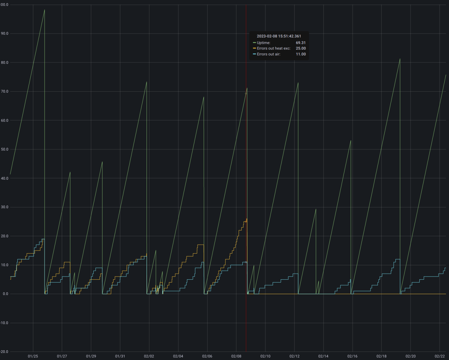

Mutta antureiden virheet :( Kennon anturi 1,5 - 1,6 virhettä/min, ulkoanturilla 10% vähemmän. Mitsurunner siis sisällä. Antureiden ja puu-adapterille menevien johtojen kytkeäntärasia ulkoseinässä ulkoyksikän takana. Ulkoanturin johto n. 30 cm pitkä ja menee suoraan rasiaan. Kennon anturin johto vedetty laitteen vasempaan takayläkulmaan ja siitä alas ja rasialle. Liitännät oli alkuun avattavilla rasialiittimillä, joilla virheitä oli paljon enemmän. Liitosten juottaminen paransi tilannetta huomattavasti. Eihän noi virheet Mitsurunnerin loistavaa toimintaa haittaa, mutta kun ukossa asuu pieni perfektionisti, niin yöunethan noi vie. No ei, mutta ... kyllähän te tiedätte ;) Ei virheitä, jos pumpun lyö virrattomaksi.
Kennon anturin virheisiin osasin varautua, mutta ulkoanturille odotin korkeintaan satunnaisia virheitä, joten tuo liki sama määrä ihmetyttää. Melkoinen häirögeneraattori toi mun mylly.
Kennon anturin virheet
Eli noin joka neljäs mittaus epäonnistuu... Johdotus sinulla lienee niin että Mitsurunnerilta lähte yksi johto (kuinka pitkä?), sitten haaroitus ulkoanturin johto 30cm, kuinka pitkä on kennoanturin johto? Häiriöiden kannalta tähtiverkossa optimi olisi jos kaikki haarat ovat saman mittaisia. Oletko varmistanut että antureille menee 3.3V jännite ?

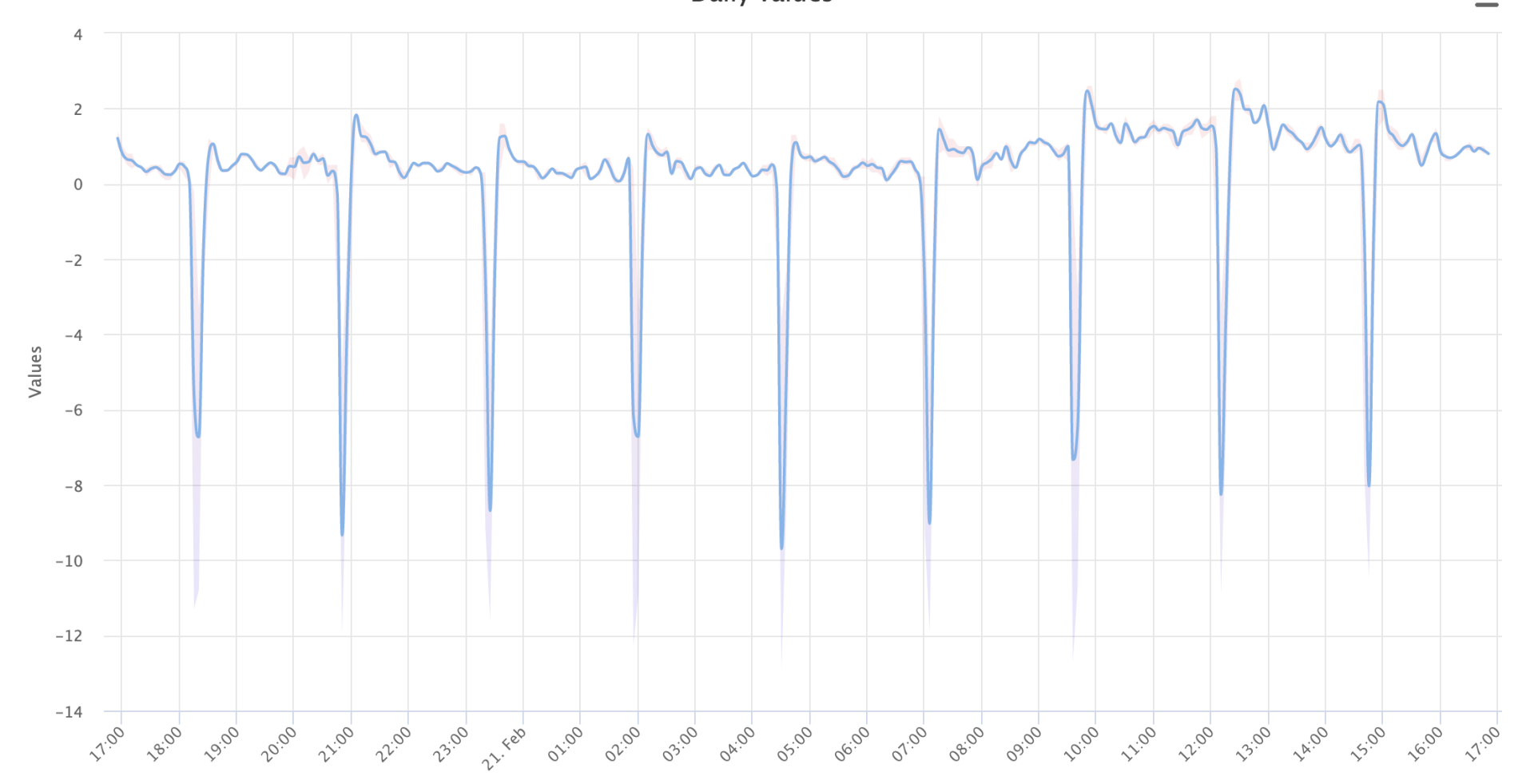

Tuolta se delta sitten näyttää:

Näyttäisi antureillakin olevan eroa. Vaihdoin 8.2. kennoanturin toiseen putkeen, ja tein tämän laittamalla uuden anturin (vanhan jätin paikalleen), niin lukuvirheet tämän anturin osalta ovat olleet tasan 0 virhettä kahden viikon ajalta.
Eipä tuo toinenkaan anturi pahalta näytä. 26 lukuvirhettä kahden viikon aikana, mikä tarkoittaa 0,01% lukukerroista epäonnistuneen. Molemmissa antureissa on tuo valmiina tullut metrin mittainen suojaamaton kaapeli. Kaapelin ja Wemoksen välissä on vielä ruuviliitokset, holkit, pari juotosta ja pätkät piuhaa. Noita Dallas-antureita on itseasiassa neljä kiinni Mitsurunnerissa, mutta kaksi on vaan sulatuslogiikan käytössä, enkä kahden muun virheitä monitoroi.
