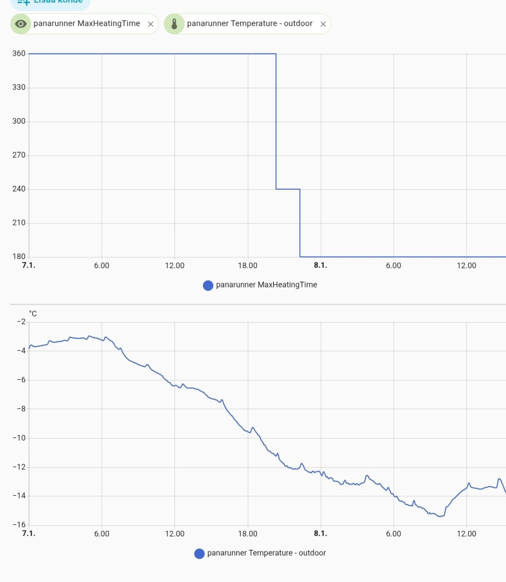

Tämä olisi kyllä mielestäni tarpeen kovalla pakkasella. Kiitos, jos voit lisätä tällaisen koodiin. En osaa sanoa, mikä on turvallinen raja voitelun kannalta, mutta en ainakaan uskalla käyttää kuuden tunnin säälisulatusta -30°C pakkasessa.
@tjs76 ja kaikki muut joita pitkä säälisulatusaika kovalla pakkasella huolettaa.
Ohessa päivitetty "mitusrunner.yaml" jossa säälisulatusaika säätyy ulkolämpötilan mukaisesti. Melko kevyesti testattu, joten kun/jos otat tämän käyttöön seuraa Mitsurunnerin toimintaa muutaman päivän.
Saat ominaisuuden käyttöön korvaamalla nykyisen "mitsurunner.yaml" tiedoston zip-paketissa olevalla "mitsurunner_x.yaml" tiedostolla. Päivitä tarvittaessa "costants-yaml" tiedostossa MAX_HEATING_TIME arvo.

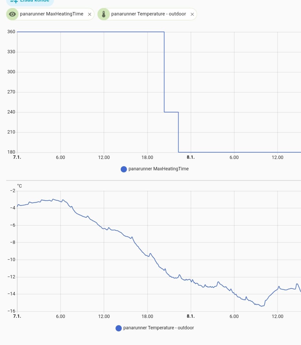

Seurannan helpottamiseksi säälisulatusaika näkyy WEB-näkymässä arvona "MaxHeatingTime".
Bootin jälkeen säälisulatusaika on MAX_HEATING_TIME, päivittyy ulkolämpötilaa vastaavaksi seuraavan sulatustapahtuman jälkeen.
Default lämpötilarajat ja vastaavat korjauskertoimet ovat (voit muuttaa noita tarvittaessa) :
* ulkolämpötila > -10 C ==> kerroin 3.0 ==> 6h jos MAX_HEATING_TIME = 120
* ulkolämpötila välillä -10 C ja -20 C ==> kerroin 2.0 ==> 4h jos MAX_HEATING_TIME = 120
* ulkolämpötila < -20 C == kerroin 1.5 ==> 3h jos MAX_HEATING_TIME = 120.

Tässä on nyt LN-25 pöhissyt Mitsurunnerin kanssa pari viikkoa. Talo on vuodelta -75 , 117 neliötä ja eristykset seinissä aika väsyneet. Katolla on puhallusvillaa lisätty reilusti.
Pumppu hoitaa pääosan lämmityksestä, kylpyhuoneessa on lattialämmitys erikseen. Siirsin lisäksi sisäyksikön lämpötila-anturin parin metrin päähän sivusuunnassa koneesta ja noin metrin korkeuteen.
Viikko sitten pikkupakkasilla täällä meinasi olla jopa kuuma kun hain sopivia säätöjä koneeseen. Myös pumpun takana olevat kaksi makuuhuonetta lämpesivät ihan eri tavalla, kuin aiemmin. Pidin suuntausta kattoa pitkin suoraan eteenpäin ja täydellä puhalluksella.
Nyt kun pakkasta on parin kympin molemmin puolin, niin huomaa, että pumppu ei enää riitä pitämään koko asuntoa lämpöisenä. Mutta edelleen se lämmintä yrittää puhaltaa. Säälisulatus on 6 tunnissa ja pelkästään jo jatkuvien sulatusäänien väheneminen on ollut mahtava juttu. Puhalluksen suuntauksen pudotin alemmas, kun tuntuu että kattoa myöten lattia meinaa jäädä kylmäksi näin kovalla pakkasella.
Mutta on tämä ihan eri laite kyllä aikaisempaan verrattuna. Suuret kiitokset puulle adapterista ja erityisesti irolle runnerin kasaamisesta ja kärsivällisestä opastamisesta käyttöönoton kanssa!

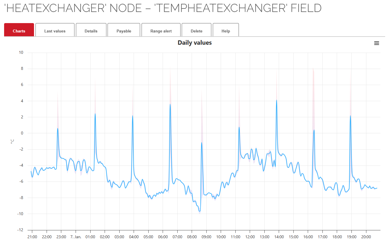

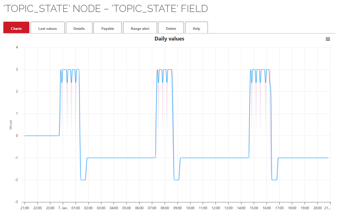

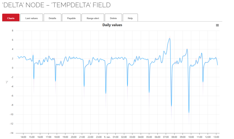

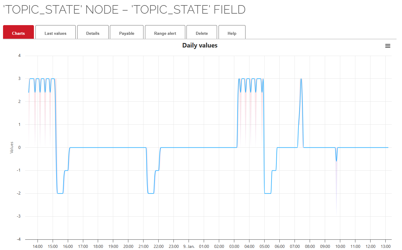

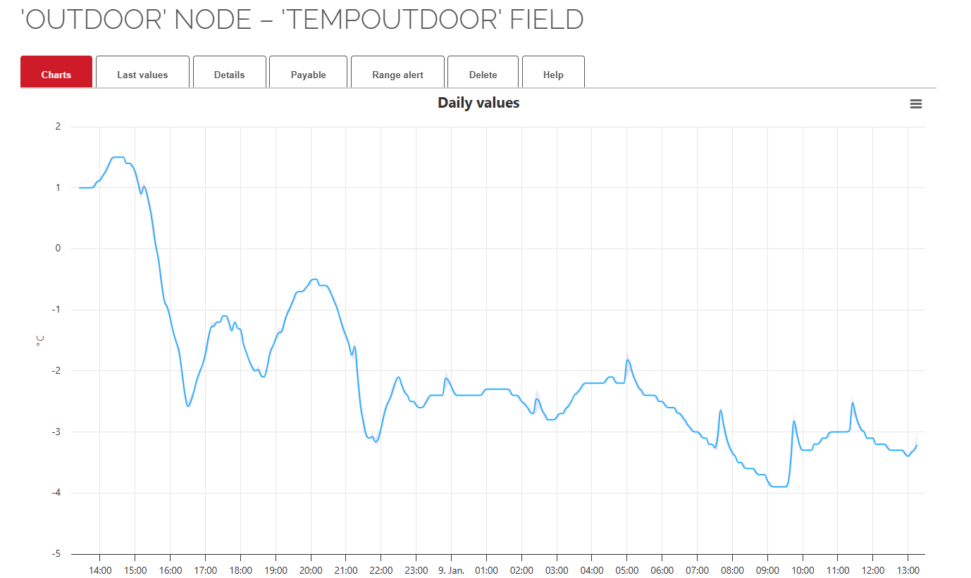

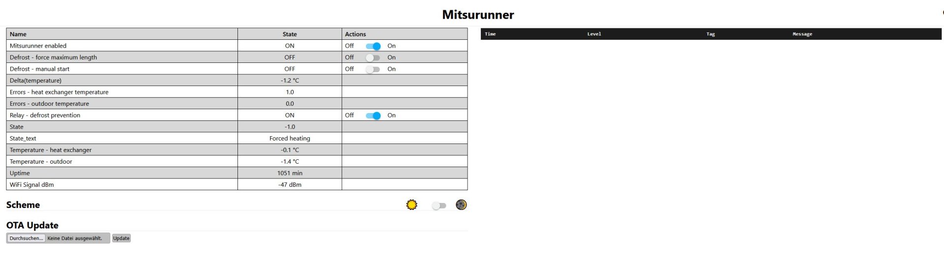

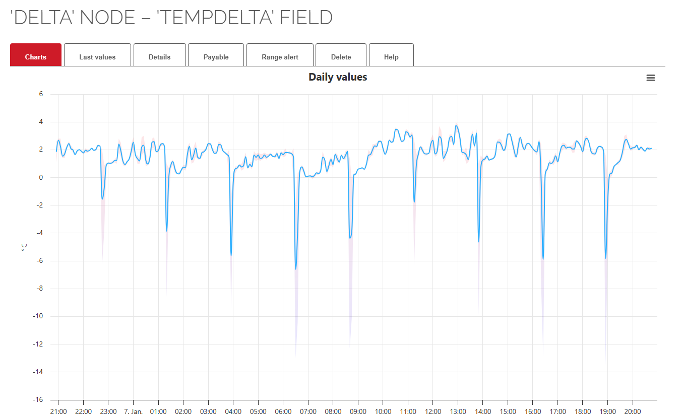

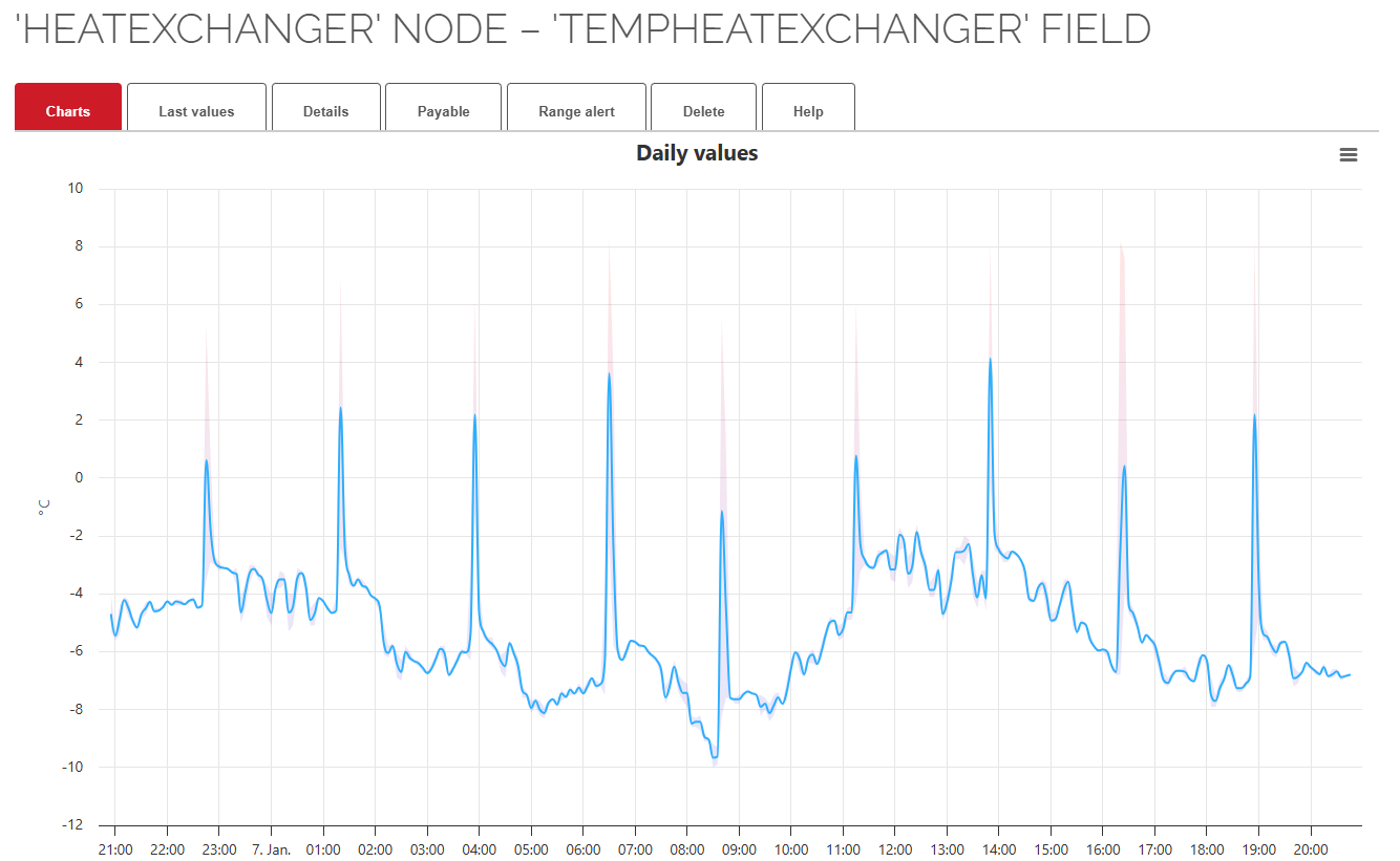

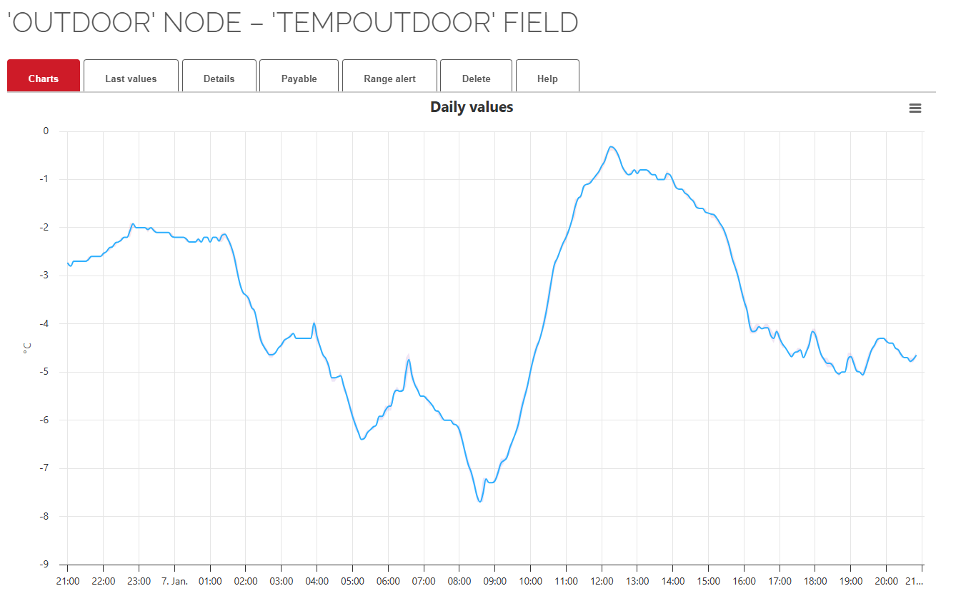

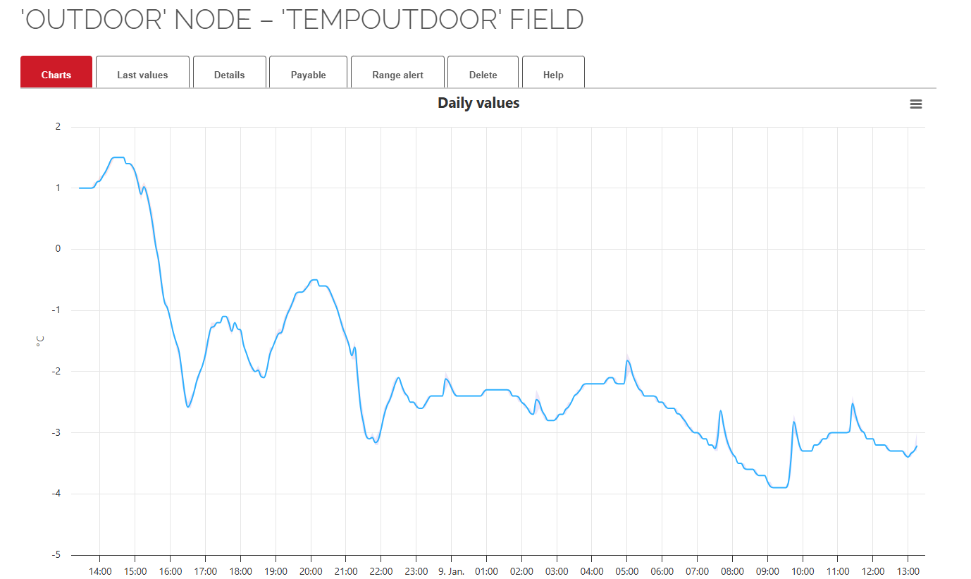

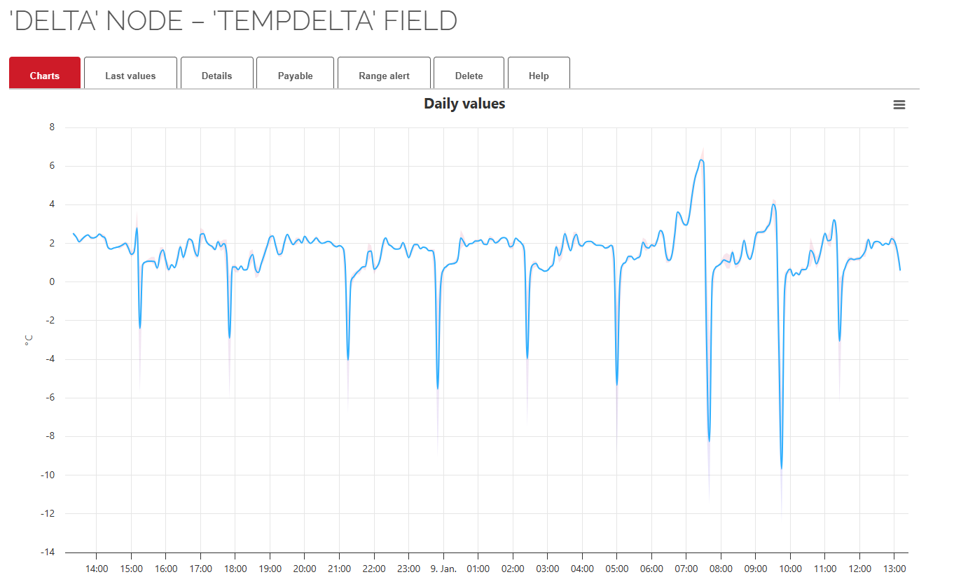

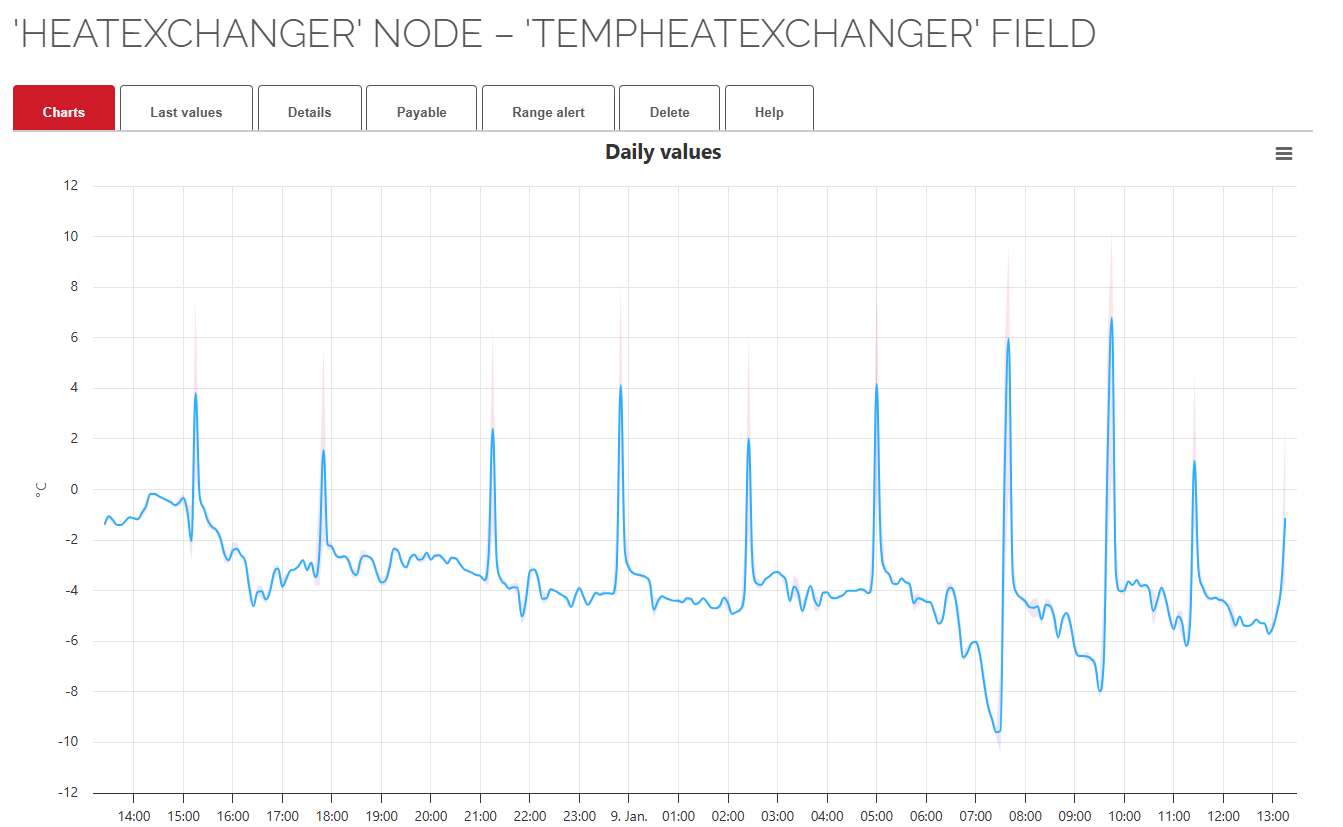

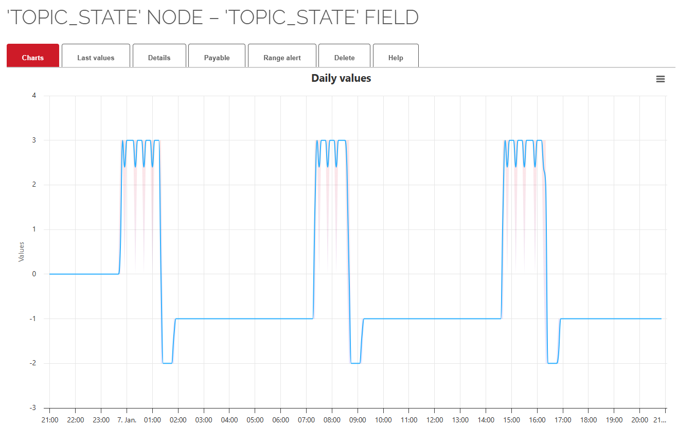

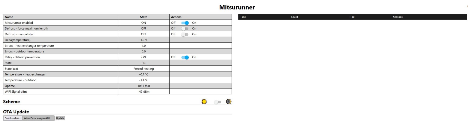

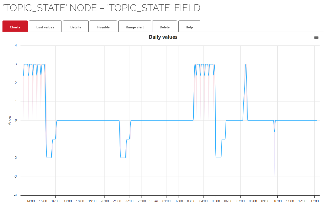

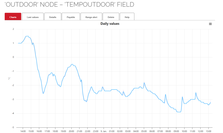

After all of your discussions about the maximum heating time, I also wanted to bring it up to 6 hours. At the moment is it fckn cold in Germany and the perfect time for testing and saving energy.
So I extended the value to 360 minutes in the "constants, but Mitsubishi is still defrosting way too early, even if there is absoloutely NO ice on the unit.
Better than before, it went up from every hour to every two hours, but I never reach six hours. Because it works, I think it isn't a hardware issue of the Mitsurunner, I think it is a configuration error.
Like in this moment, Mitsurunner is still in the state of "Forced heating", but the unit defrosted.

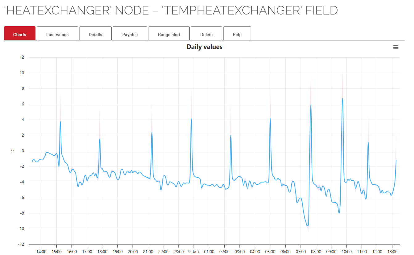

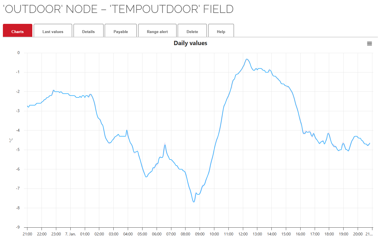

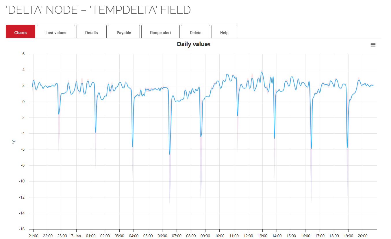

/* When this time has been passed since last defrosting,
* forced defrosting will be started. */
#define MAX_HEATING_TIME 360 /* minutes */
/* The minimum time between defrosting operations. */
#define MIN_HEATING_TIME 360 /* minutes */
Setting that setting too high means that even though the outdoor unit is an ice cube, defrosting will not occur until the set time has elapsed. As I recall, the default value is 50 minutes and I would leave it at that. You now have both MAX_HEATING_TIME and MIN_HEATING_TIME set to the same 360 minutes. I can't say if that's the cause of your problem, maybe not. Hopefully someone more knowledgeable can help.
Reaktiot: puu
Do you have historical data (e.g. from IoT-Guru) that shows the outdoor temperature, delta_T and status?. WEB-page shows that your outside temperature is -1.4C. From a Finn's point of view it is not so cold;D
Haha yeah, I would be dying in your cold conditions... Must be crazy to have -25°C or -30°C from day to day.
@wannabe
Yeah, that was my thought as well. But at the moment we have zero snowfall and always when I checked why the unit defrostet, the fins of the outdoor unit were completely clear. Not even a trace of ice. And I would like to avoid it at least in this dry, sunny, winter weather.
    102 KB · Lukukerrat: 61
    109,3 KB · Lukukerrat: 58
    76,5 KB · Lukukerrat: 60
    66,6 KB · Lukukerrat: 57
@wannabe
As @wannabe mentioned earlier, change MIN_HEATING_TIME back to default 50 and see if that helps. If not, put your new IoT-data here.
Alright, thanks, just did so. Will check the values tomorrow again, even if it is going to be a bit snowy night. :confused: Obviously needs mored defrosting then.

Hyvin toimii myös täällä. Maksimi lämmitysaika säätyy ulkolämpötilan mukaan, kuten pitää. 👍

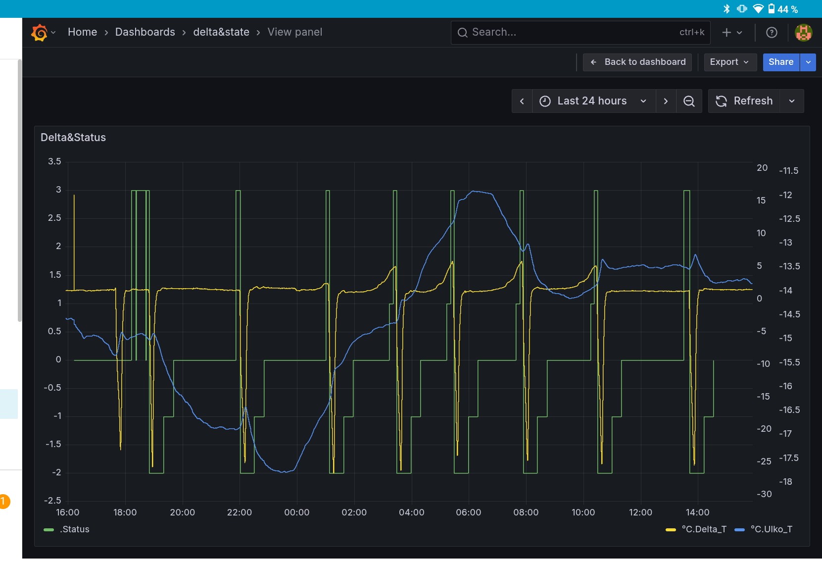

Omien loggailujeni perusteella LN25 pumpulla kokonaislämmöntuotto ja COP ovat olleet käytännössä sitä paremmat, mitä pidempiä sulatukset ovat keskimäärin olleet. Teimme Velskun kanssa pitkällistä analyysiä logeista ja tulimme siihen tulokseen, että kannattaa tähdätä mahdollisimman pitkiin sulatuksiin. COP säilyy hämmästyttävän hyvänä vaikka kenno olisi jo varsin tukossa.
Itse taas haluan mieluummin pitkän sulatuksen harvemmin kuin nopeita useammin. Tämä on toki makuasia ja riippuu missä tilassa pumppu on yms.
Mutta kokeile ihmeessä miten sulla toimii lyhyemmällä aika-asetuksella, tai jopa sillä nollalla ja kerro miten kävi.
Välillä tuo näyttäisi menevän jopa vastoin maalaisjärkeä. Tässä esim. ensin oli 7min sulatus ja sitten 8min 10s sulatus. Lyhyemmän sulatuksen jälkeen sekä lämmöntuotto (oranssi) että COP (vaaleanpunainen) nousivat hitaamin kuin pidemmässä, toki myös ottoteho (vihreä). Ulkolämpötila varsin sama molempien sulatusten kohdalla. Toki moni muuttuja vaikuttaa, mutta mielenkiintoista silti. Välillä näyttää että kahden samanpituisen sulatuksen jälkeen käyttäytyy ihan eri tavalla.
Kun virittelin Mitsurunneria Panaan seurailin jonkin verran sulatusten vaikutusta COPiin. Tulin samaan päätelmään kuin @puu. Mitä harvemmin sulatuksia tapahtuu sitä parempi COP. Kokonaan toinen asia on miten sulatukset vaikuttavat asumisviihtyyteen.

You can turn relay ON and OFF manually using "Relay - defrost prevention" switch of Web-interface.
Relay works, I checked and switched it several times by the app, thanks. Didn't see that function immediately.
I now put the values to 50 minutes minimum heating time and maximum 360 minutes heating time. But still no complete success. Mitsu still defrosts too early.
Could the small spikes (in red in the graph) be the reason for it?
Does manual switching of the relay trigger defrosting?
It seems that Mitsurunner does not prevent defrosting. It defrosts even the state is idle (0) when relay should be on N.O. state. Are you sure that relay connections are OK?

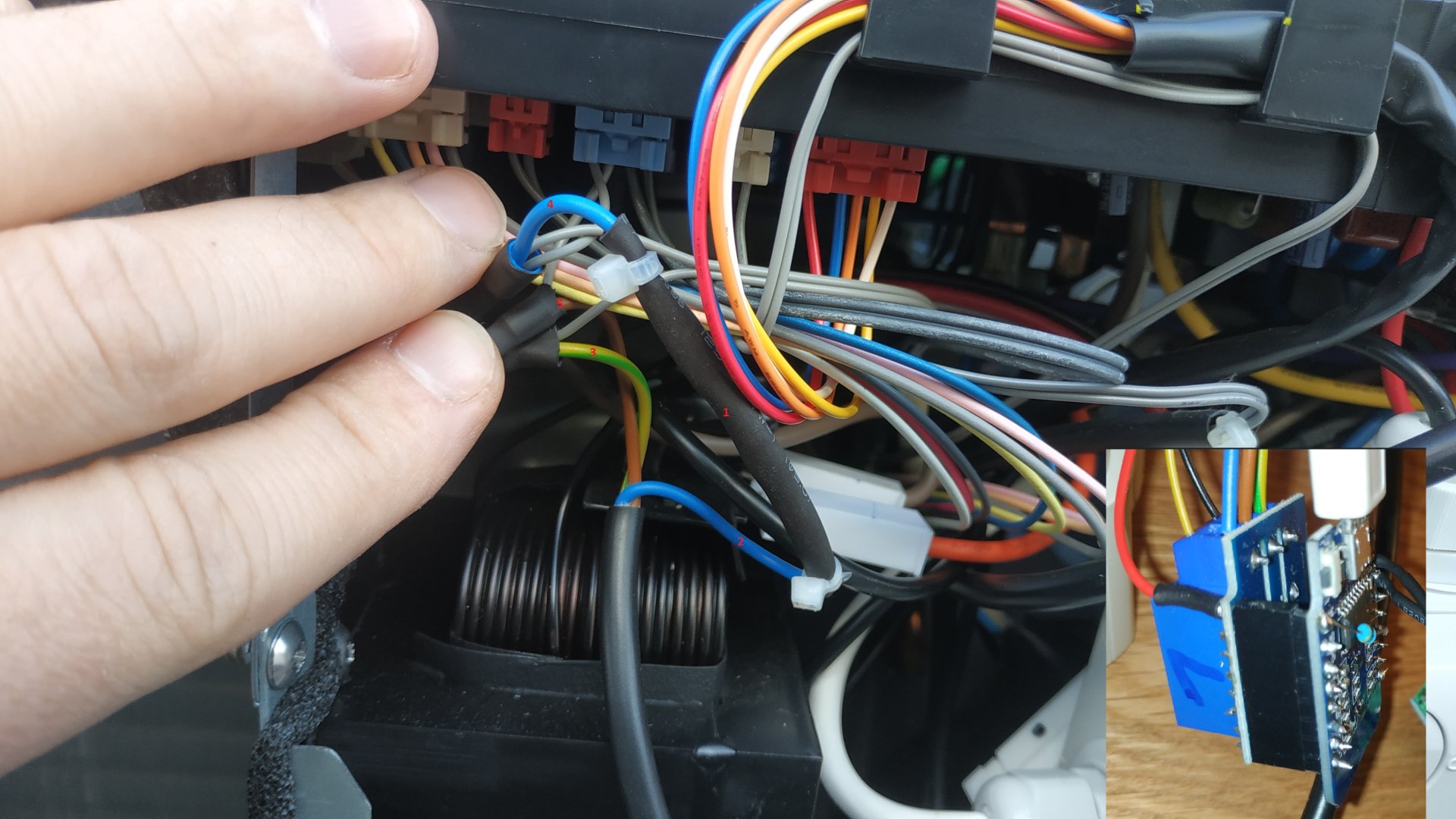

I just switched the relay and about two minutes later defrosting started.

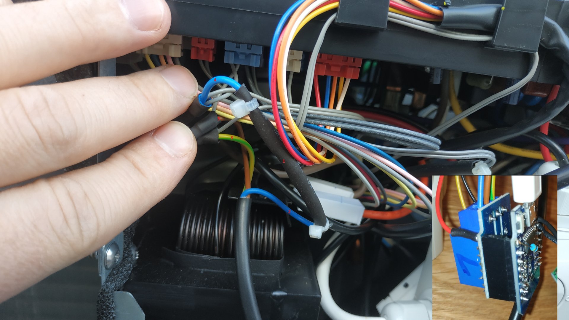

I am quite sure that connections and relay are okay, hard to open up the AirCon in this weather.
What I will do now, to investigate a bit further: Switch off Mitsurunner and let the Mitsubishi do its own thing. And compare this evening, if defrosting happened way more often, than with Mitsurunner in "on" state.
Edit:

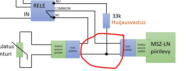

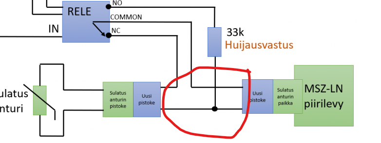

Just found some old pictures of the installation:
Cable Nr. 2: goes from relay NO (normally open) in blue color to the 33k Resistor (in the Picture Nr. 1)
From there it goes to the connector and to the normal plug at the PCB and to the defrost sensor (Nr. 4)
Number 5 is just the connection to the plug at the PCB to the defrost sensor ; gets connected by the relay between common and NC
Any issues or faulty connection you can see here?
It should start defrosting quite immediately when the relay is switched, but only it the pump wants to defrost (ie. Mitsurunner has expanded the heating cycle from normal).
To me your logs look like the pump works otherwise like it does normally without Mitsurunner, except there is one over three hour heating period there.
From Mitsurunner WEB-page turn "Mitsurunner enabled" switch OFF, it disables defrosting control of Mitsurunner but temperature data is still sent to IoT-Guru.
See how Mitsubishi works when defrosting control is disabled.
I just updated my last post with a picture and description. Maybe you could check the connection, if there is something cabled wrong?
I was quite sure for a long time, that Mitsurunner worked properly. Before installing Mitsurunner the unit defrosted every 45-60 minutes and couldn't even reach the desired temperature in the house. After installing it, was way better.
Edit:
What confuses me a bit is the connection in the picture, with the 33k resistor.
    118 KB · Lukukerrat: 54

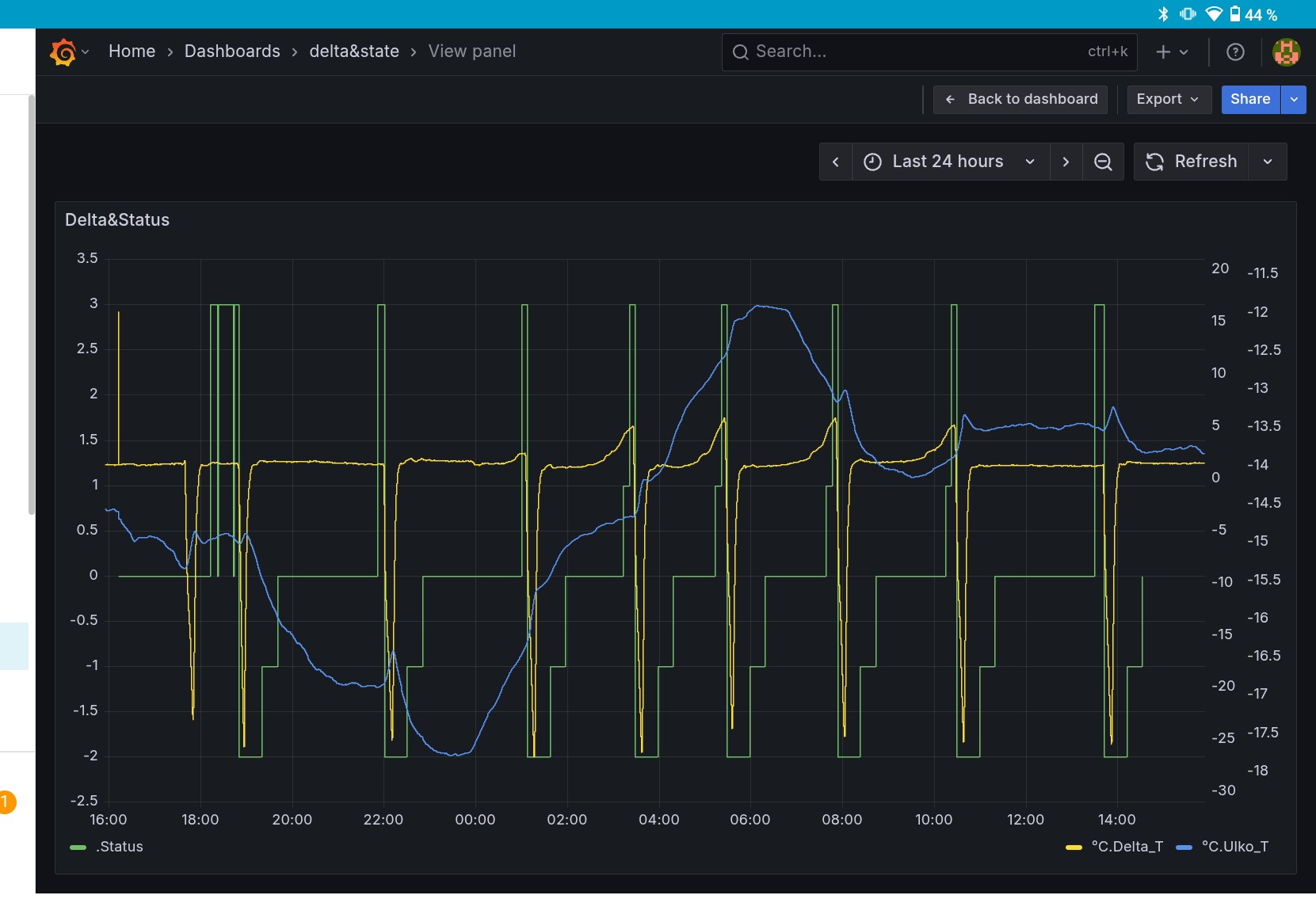

Based on the graphs, it looks like there is something wrong with your system. The graphs (deltaT and status) look something like this.
    171,4 KB · Lukukerrat: 58
