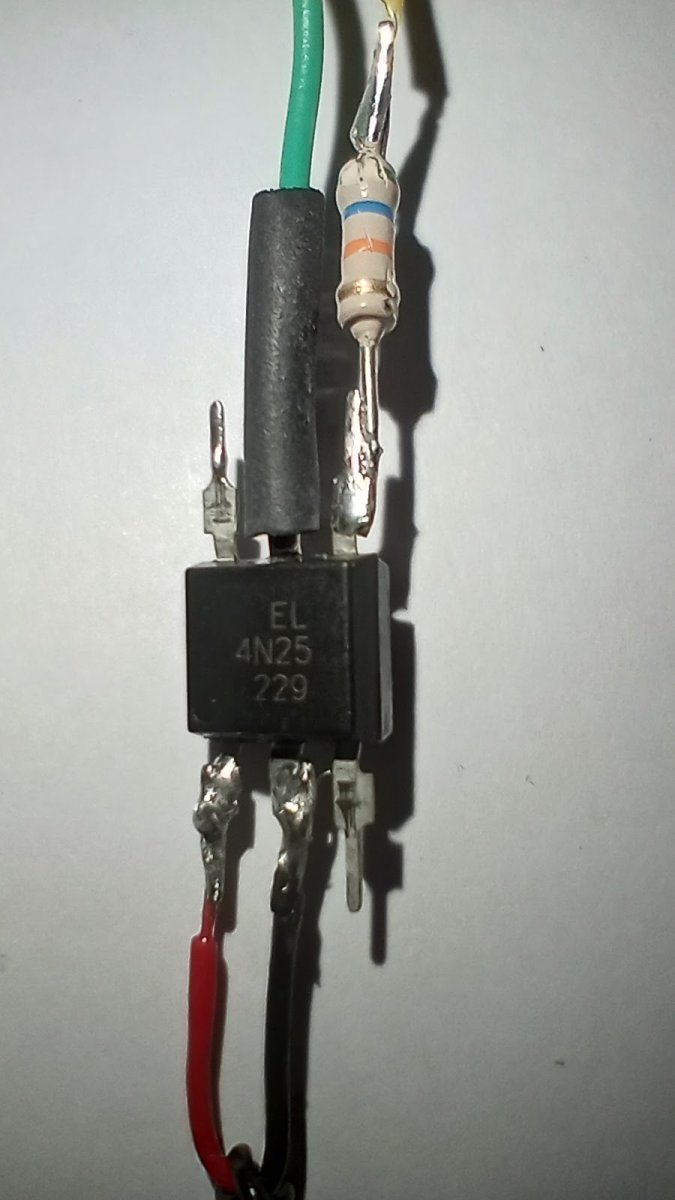

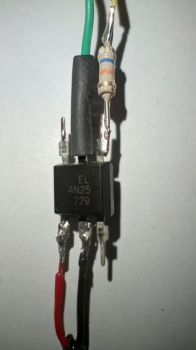

Jos puu-adapteri ei sovi, niin minulla on FD:ssä toiminut hieman yksinketaisempi kytkentä, jossa 56k vastus kytketään NTC:n rinnalle. Releeen voi halutessaan korvata optolla. Kuva omasta toteutuksestani, kutistussukka päälle niin kotelointiakaan ei tarvita.

Kerkesin jo relekortin tilailla, vaikka jotain optoja kyllä hyllyssä onkin. Saattaa olla juurikin tuo sama. Mutta ihan perus wemos d1 mallia karvalakki ja siihen rele kaveriksi.
Sen verta laiskottaa, että kyllä plug and play kiinnostaisi enempi kuin johtojen pätkintä ja kuorinta rituaaleineen pakkasessa. Saa siinä aikansa kikkailla muutenkin, jotta saa anturin paikoilleen.

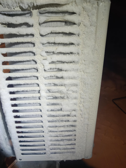

Pääty meinaa jäätyä, näin on tehnyt joka vuosi. Uskoisin että tähän auttaa katoksen rakentaminen, ja jonkinnäköisten seinienkin ehkä. Koska talo ja ulkoyksikkö on sellaisella paikalla, että siihen pääsee suoraan lumi satamaan, ja tuuli kieputtaa lunta laitteen ympärille.
Itselläni tehnyt samaa. Tietyillä keleillä meinaa tuon ritilän takia kerätä jäätä tuonne. Mitsurunnerin kanssa kun kuurakerros pääsee paksummaksi. Jokuhan on jopa leikellyt pois tuon sivuritilän. Eipä tuo ole juuri toimintaan vaikuttanut, ja vaikka 1/3 kennosta olisi kokonaan jään peitossa, toimii yhä paremmin kuin ilman Mitsurunneria. Olen plussakeleillä käynyt välillä sulattelemassa sumutuspullolla ja kuumalla vedellä. Siinä hyvä apu on myös laittaa Mitsurunner tekemään maksimipituinen pakkosulatus, niin saa ulkokennon kunnolla lämpimäksi.
Pitkään oli kolmeakymppiä pakkasta ja enemmänkin täällä Napapiirillä, mutta Mitsu pukkasi lämmintä oikein hyvin, kiitos Mitsurunnerin. Aiempina vuosina ei olisi ollut mitään hyötyä laitteesta, puolen tunnin välein sulatteli näin kovilla pakkasella.

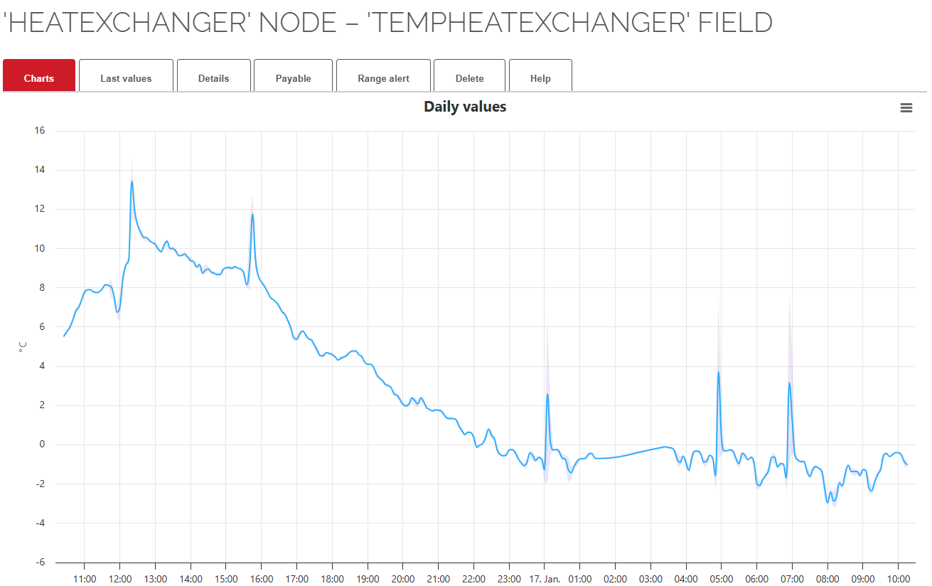

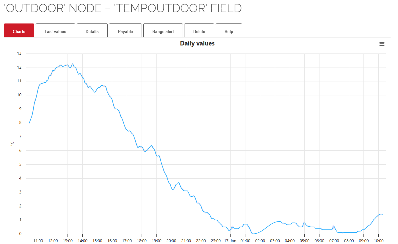

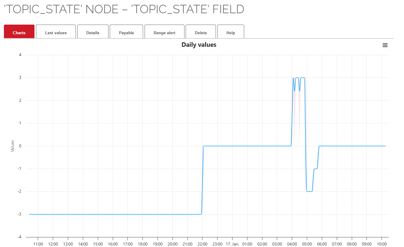

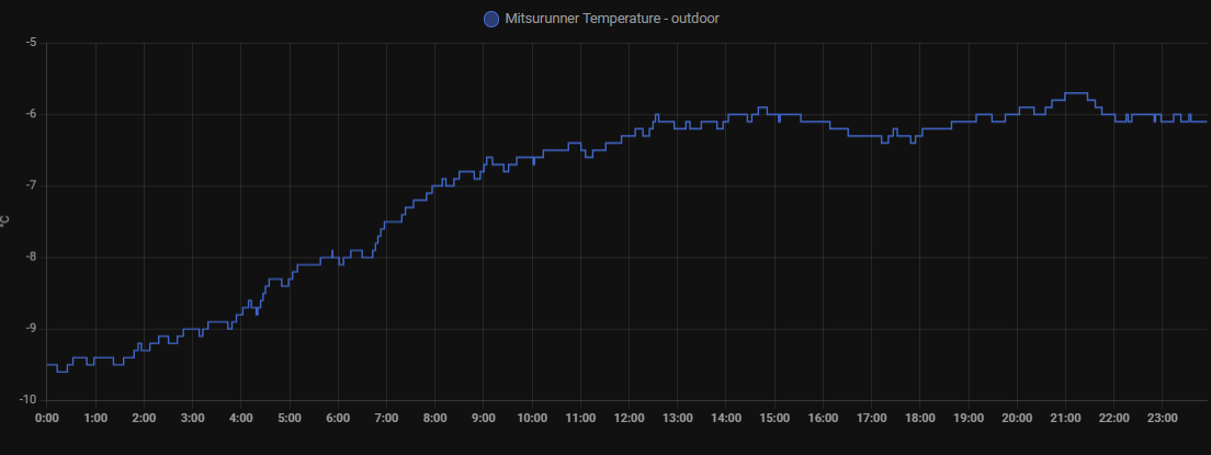

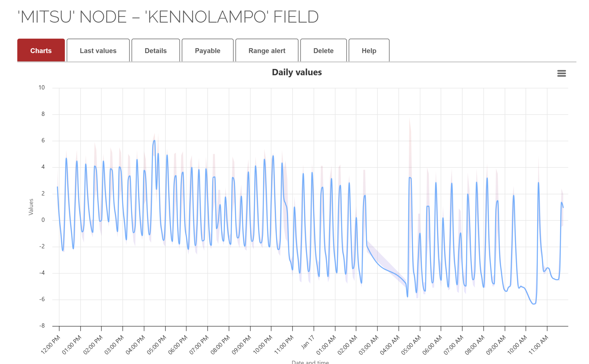

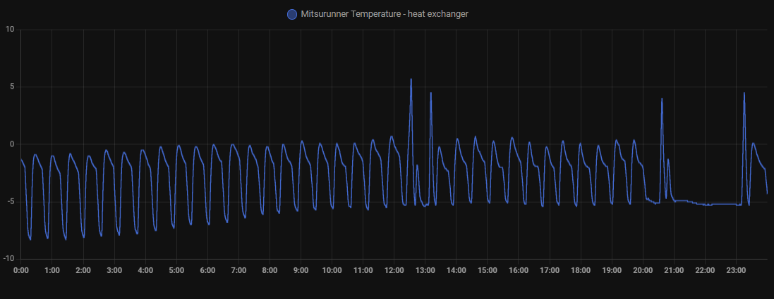

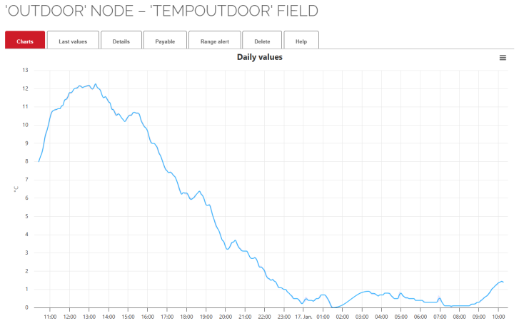

Now the temperatures are around 0°C, not cold, but fresh enough for Mitsu to defrost! :)
Max. Heating time is set to 360 minutes.
Min. Heating time is set to 50 minutes.
At the moment there is a 22k resistor in use (want to change it today for 27k).
At 22:00 in the evening, temperature dropped below 2°C and Mitsurunner was enabled as by plan.
From 00:00 - 05:00 there was a long heating cycle, not six hours, just five, but I am fine with it.
But why did it defrost at 05:00 and then again at 07:00, even if the temperature delta didn't nearly hit the 5°C in Delta?

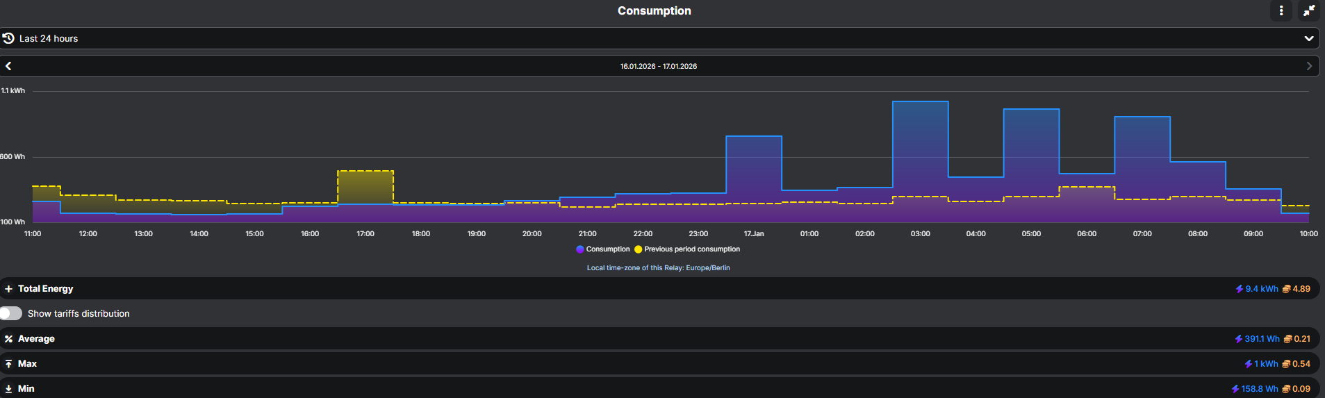

Consumption graph from Shelly looks like there was a defrosting at 03:00 this morning as well (was sleeping, so can't confirm this case, just guess it was like that, due to the high peak power consumption at this time).
Edit:
And just in this moment another defrost, 3.5 hours after the last one at 07:00 this morning.
Max. Temp Delta was about 2.5°C, last defrost 210 minutes ago, Outdoor Temperature by sensor +1.5°C, state of Mitsurunner 0 (=Idle).

Oletko varma ettei mene vaan katkokäynnille? Otettiinko tässä kohtaa pumpusta kunnolla tehoa?
Ollaan iro:n kassa vähän yritettyä miettiä tätä. Ehkä tämä on sitä katkokäyntiä tosiaan. Mutta sinäänsä ei mitään uutta, koska se on kyllä muistaakseni aina tehnyt näin. Nyt kun näki noita lämpötiloja, niin yllätyin että se hieman sulattaa tota kennoa samalla sitten.
Oli puhetta, että voisi ehkä kokeilla jossain vaiheessa sisäyksikön anturia siirtää. Itsellä tuli mieleen myös jossain vaiheessa testata pienempää vastusta. Ensi viikolla pitäisi olla vähän kylmempää keliä myös, niin näkee mitenkä silloin reagoi.
5/5 puhalluksella se ei niin pahasti tee katkokäyntiä yleensä.
Reaktiot: puu
Katkokävelyltä näyttäis mun mielestä. Käppyrät mun autotallin FT:n katkokävelystä 14. kuluvaa kuuta. Kennon lämpötila varmaan nousis korkeammalle huilijaksoilla, jos pyyntiä ois enemmän, jolloin sisäyksikön kenno luonnollisesti lämpiäis enemmän ja katkolla lämmittäis ulkoyksikön kennoa enemmän. Nyt pyyntiä vain 13 astetta. Alimmainen käppyrä vastaavan ajan ulkolämpötila.

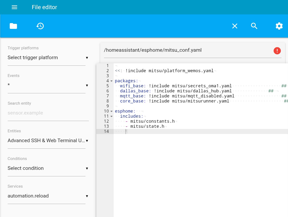

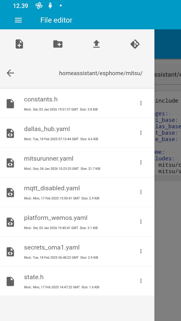

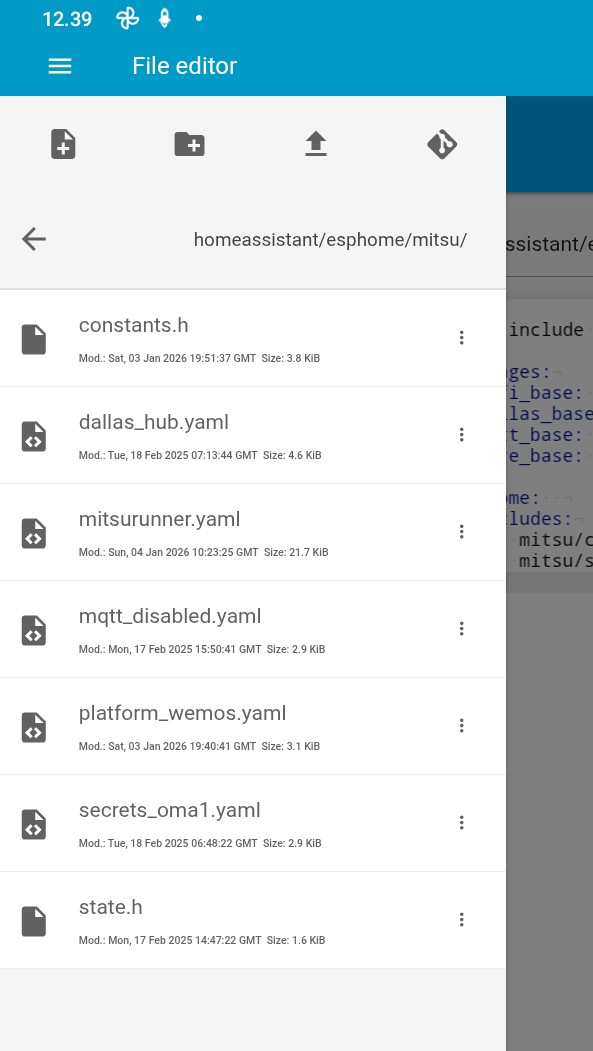

Voi asentaa suoraan kun tekee allakuvatun HA-tiedostorakenteen.
Jos HA-api on käytössä voi MQTT:n jättää pois. Onnistuu käyttämällä mitsu_conf.yaml:ssä mqtt_guru.yaml sijasta mqtt_disable.yaml tiedostoa.

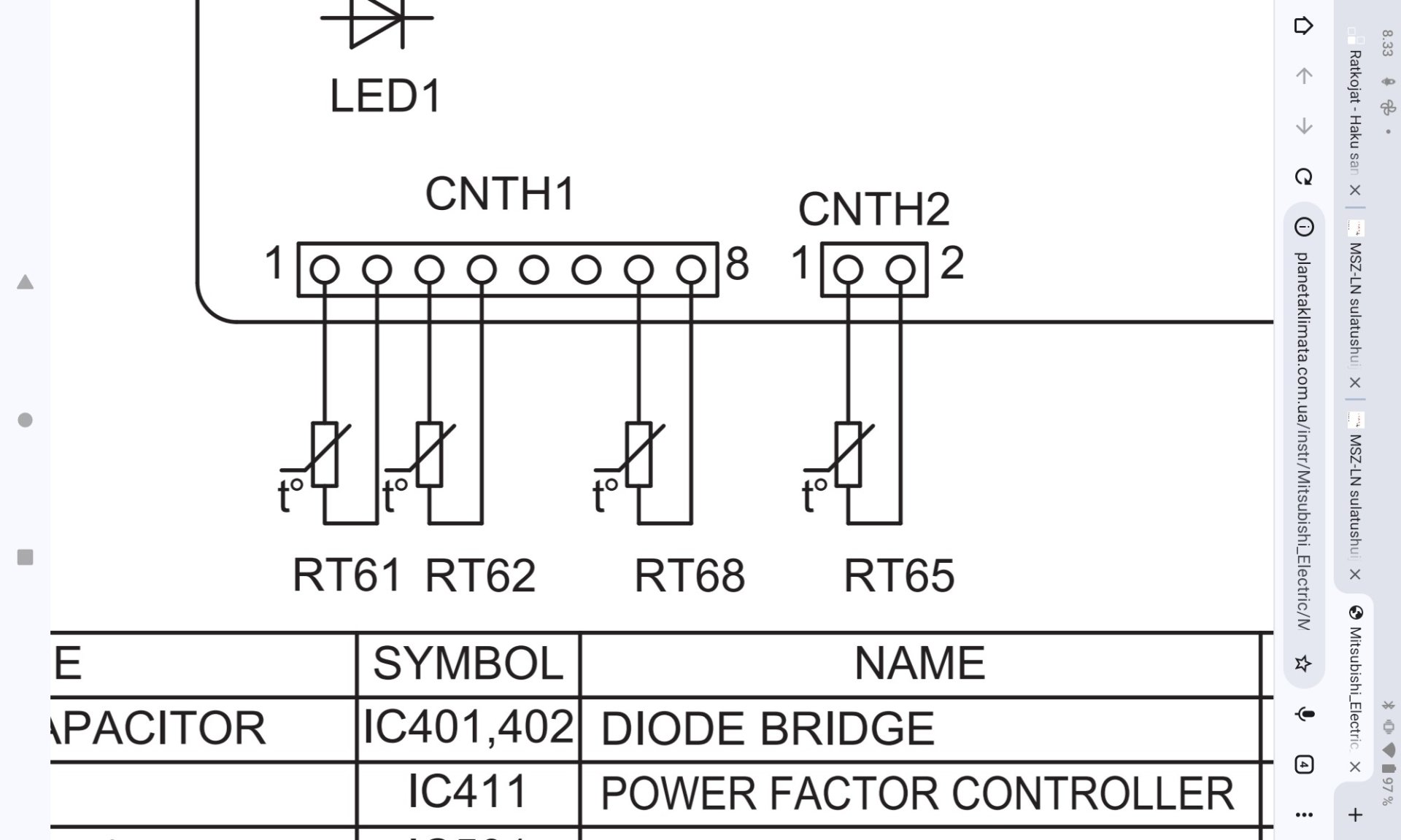

Hei kaikki,

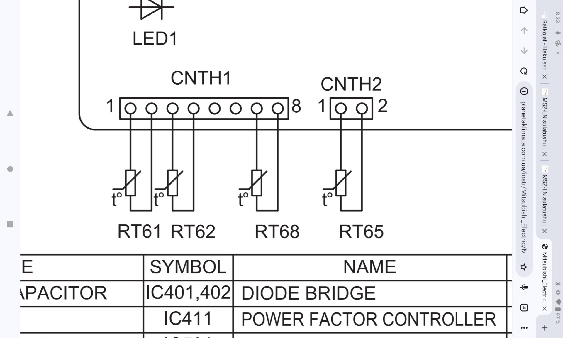

projekti on upea! Minäkin ärsyynnyn näistä jatkuvista sulatusjaksoista. Täällä Lounais-Saksassa ei ole läheskään niin kylmä kuin teillä pohjoisessa ;) ja juuri siksi MEL:n ei pitäisi joutua pitämään niin usein taukoja sulatusta varten.
Minulla on kaksi ulkoyksikköä, MXZ-4F83VF2 ja MXZ-2F42VF4. (https://planetaklimata.com.ua/instr...subishi_Electric_MXZ-F_Service_Manual_Eng.pdf) Voiko Runneria käyttää turvallisesti myös tässä tapauksessa? Ja miten voin tilata sen?
Kiitos paljon.
Servicemanuaalin mukaan molemmissa on sama NTC (10kohm @25C) ==> toiminnallisesti sama kuin LN-malleissa
MXZ-2F42VF4 :ssa NTC on kytketty CN641 liittimellä (sama kuin LN-malleissa) ==> siinä voi käyttää @puu-adapteria
MXZ-4F83VF2 on NTC kytketty liittimellä CNTH1 (erilainen kuin LN-mallissa) joten siinä adapteria ei voi käyttää

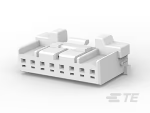

Kiitos.
Hitto, oli selvää, että minulla on taas erikoisloki. :D Se tarkoittaa, että minun pitäisi hankkia pistoke ja tehdä se itse. Onko jossain näkyvissä, mitä pistokkeita ja liittimiä ne ovat? Se on RT61, eikö?
Dokumenteista tuskin löytyy liitiintyyppejä. Yksi mahdollisuus on katkaista NTC-johdot ja tehdä tarvittava kytkentä juottamalla niihin jatkojohdot ja vastus, ja sitten laittaa kutistussukkaa liitoksien päälle.

Mitsu tuntuu käyttävän näissä aina TE:n Grace Inertia liittimiä. Tuossa on siis melkoisella varmuudella liittimen 8-pinninen versio, eli siihen menisi tämä: https://www.te.com/en/product-1747066-8.html
Noiden saatavus näyttää aika heikolta, mutta Mouserista näyttäisi saavan 9 viikon viiveellä. Tuolle on myös vähän työläämpi tehdä adapteri, sillä pitää tehdä johdotus yhdelle anturille enemmän.
Osat Mouserilla:
https://www.mouser.fi/ProductDetail/TE-Connectivity-AMP/1747062-1?qs=wds1f20rnm3KGlzBEO5eFQ== (8 kpl + pari harjoitteluun)
tässä vielä nuo normiliittimen osat:
https://www.mouser.fi/ProductDetail/571-1747062-1 (4 kpl)
Ensimmäistä ei ole Mouserill varastossa, eli jos heti haluaa, nin DigiKeyn vastaava varastossa tällä hetkellä (ja mukavampi juotettava): https://www.digikey.fi/en/products/detail/te-connectivity-amp-connectors/7-1747072-4/5440500
Näitä saa myös minulta hankittua jos haluaa itse kasailla 5€/setti + 5€ (posti- ja käsittelykulut). Isommasta satsista voidaan sopia hinta erikseen.
Koska laitteella on vielä takuu, en haluaisi tehdä peruuttamatonta muutosta. Mutta kiitos vinkistä!

Mainittava seikka vielä, että on syytä käyttää 1% toleranssin vastuksia, mitä itsekin käytän. Jos käyttää 5% toleranssin vastuksia, voi 33k ollakin jopa 34,6k, mikä saattaa juuri ja juuri näyttää pakkasta pumpulle. Lisäsinkin tuonne wikiin maininnan käyttää 1% vastusta. Toki 5% vastuksenkin voi mitata hyvällä mittarilla, että on mieluummin vähän alle 33k kuin yli.

Hän kirjoitti minulle seuraavaa: "...(alkuperäisessä 33 kOhm, mikä vastaa noin +/-0 °C), joka simuloi jatkuvasti korkeaa ulkolämpötilaa, jotta laite ei sulata. Suomalaisille 33 kΩ:n vastus näyttää sopivan hyvin, koska heillä on lähes jatkuvasti lämpötila selvästi alle +/-0 °C ja heidän laitteistonsa käyttävät siten maksimaalisen lämmitysaikansa. Täällä taas 33 kΩ:n vastus näyttää olevan huono, koska laite sulattaa edelleen tarpeettomasti, minkä vuoksi olen nyt vaihtanut 27 kΩ:n vastukseen. Se kuulostaa minustakin oudolta, mutta 27 kΩ:n vastuksella Mitsurunner toimi selvästi paremmin ja yksi laite toimi armottomasti -16 °C:ssa...Myös tänä yönä, -2 °C:ssa, laite sulatti vain kerran 10 tunnin aikana.
1 %:n toleranssi on täysin järkevä. 0,1 % olisi myös sopiva, jos se optimoi sulatuskäyttäytymistä. Sillä ei ole merkitystä, maksaako vastus 0,10 € vai 1 €. Ehkä myös trimpotentiometri sarjassa olisi mahdollinen, jotta hienosäätöä voitaisiin tehdä. Voisin kuitenkin kuvitella, että tällainen komponentti hapettuu helposti altistuneessa paikassa.
