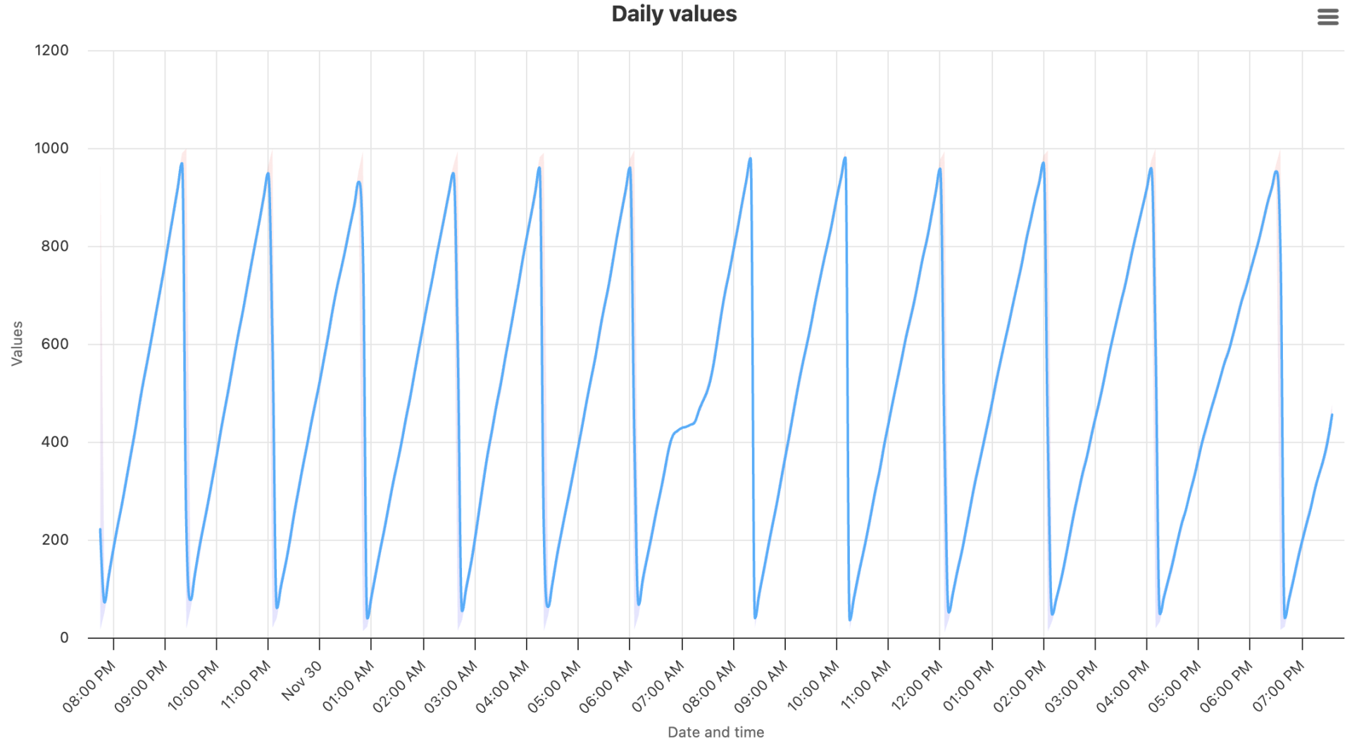

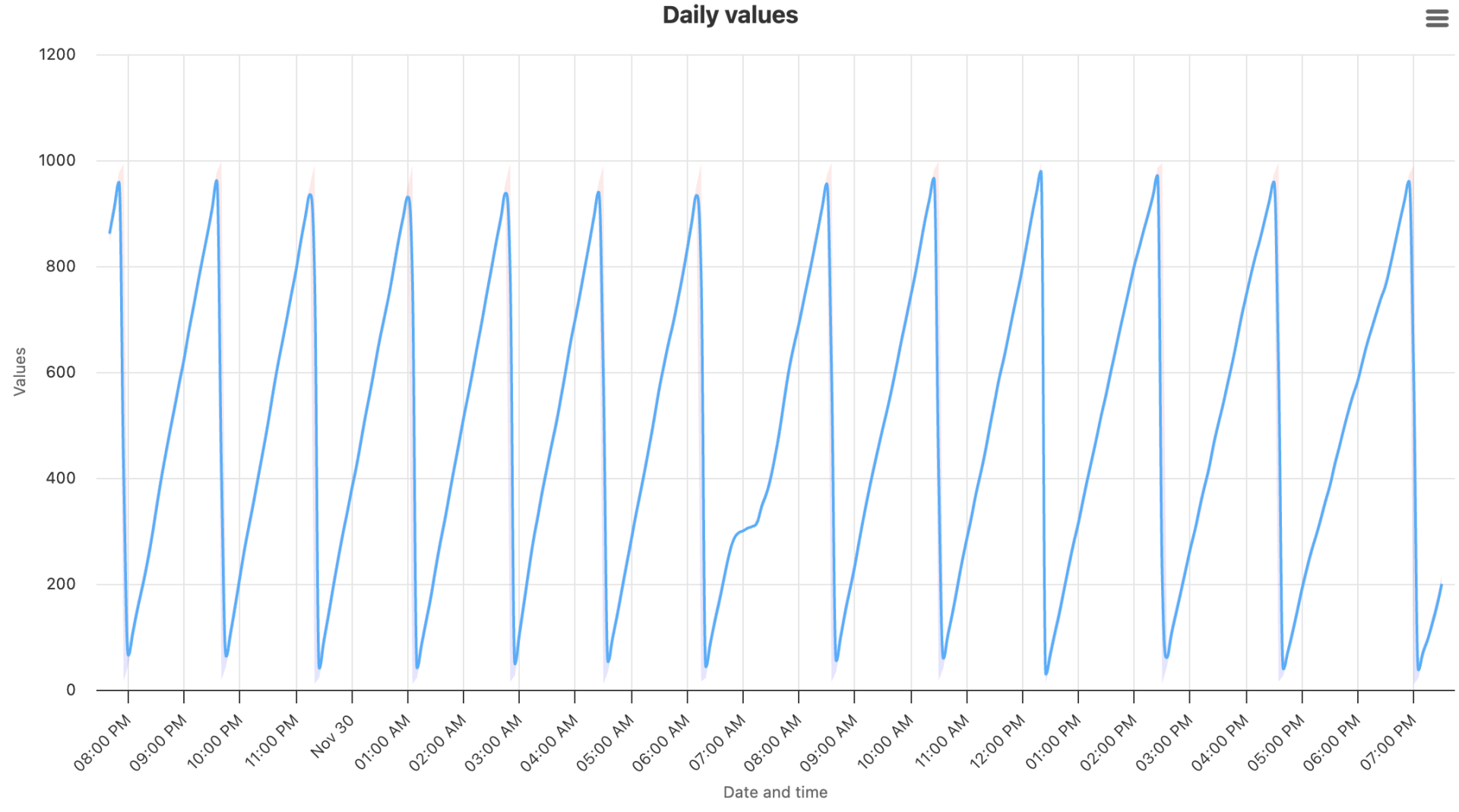

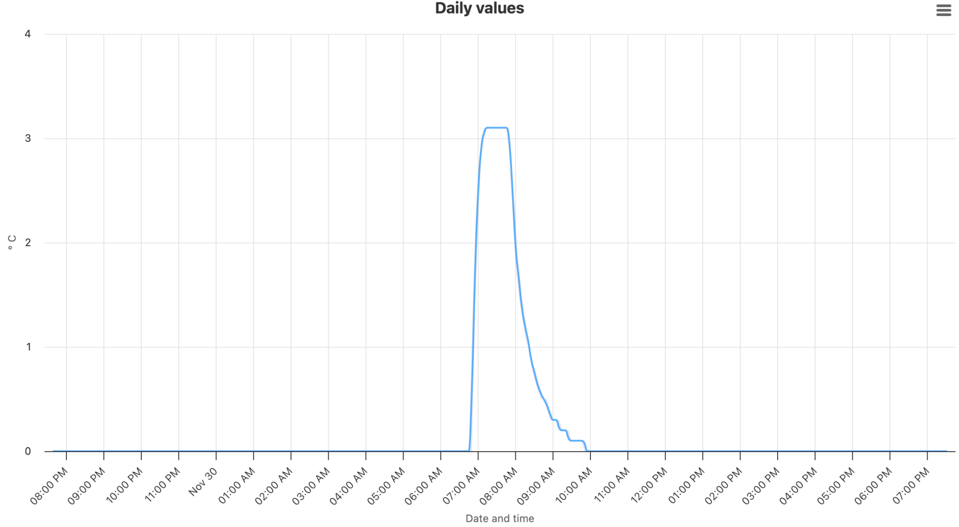

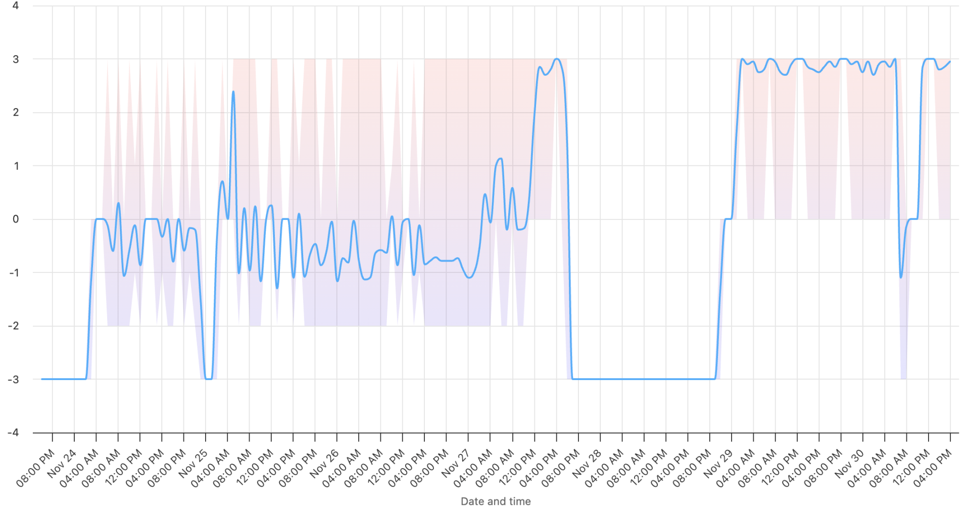

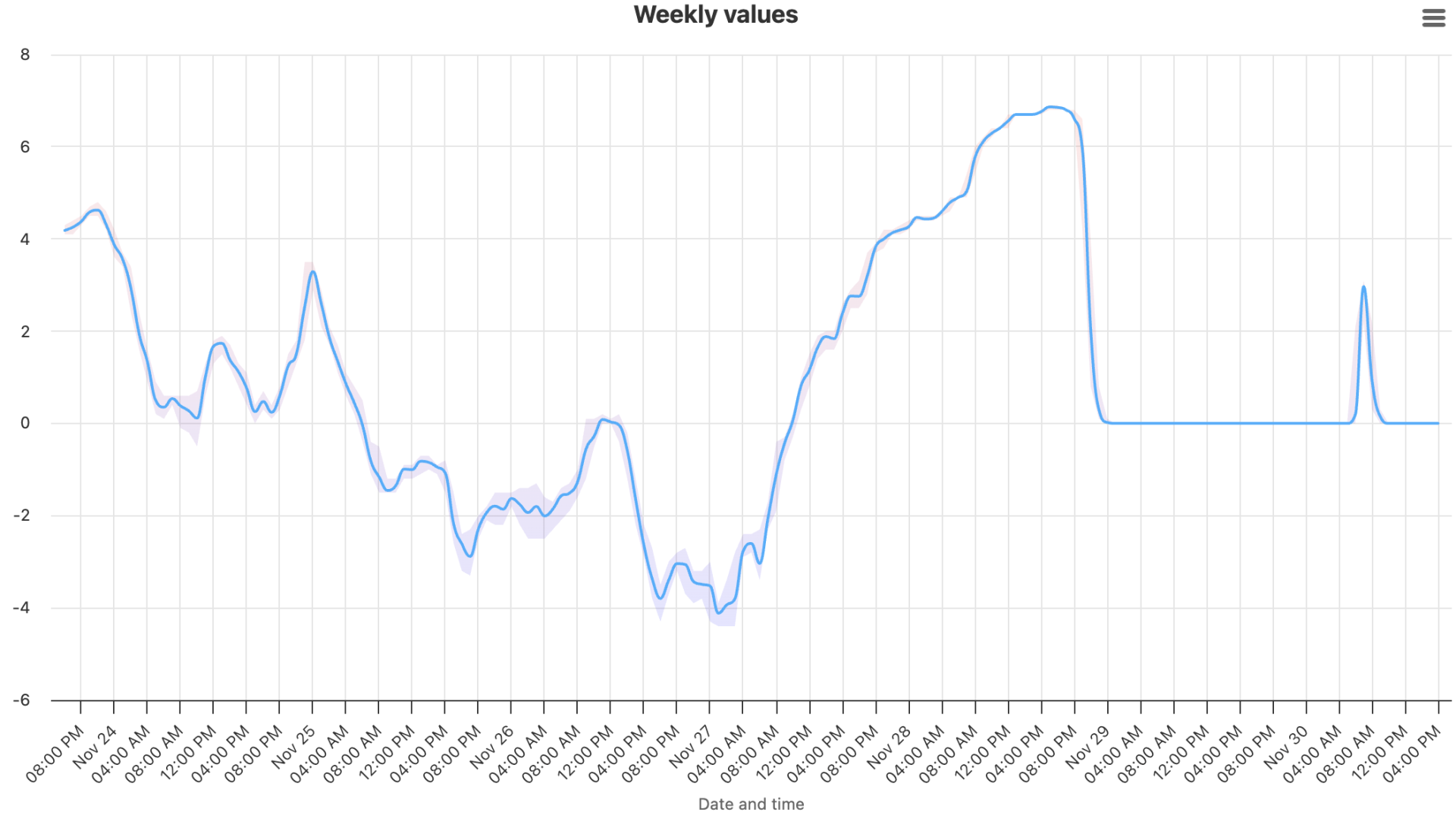

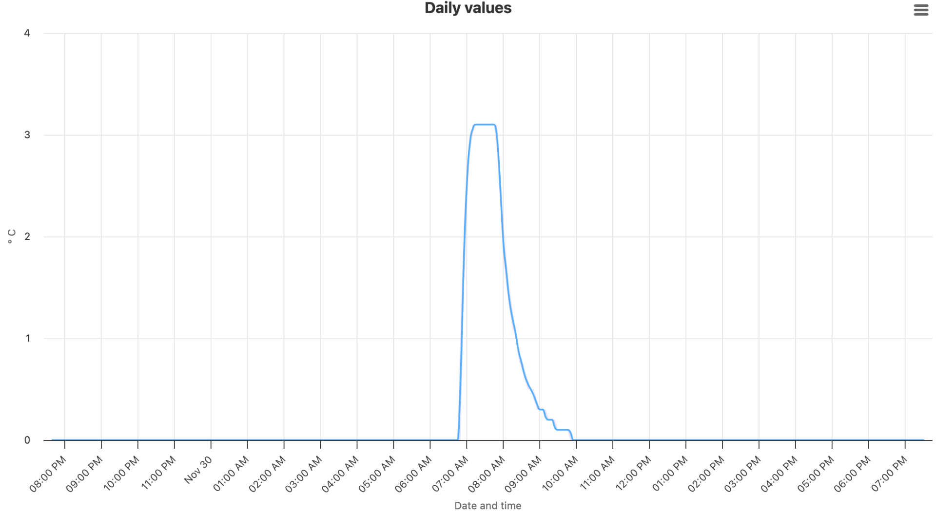

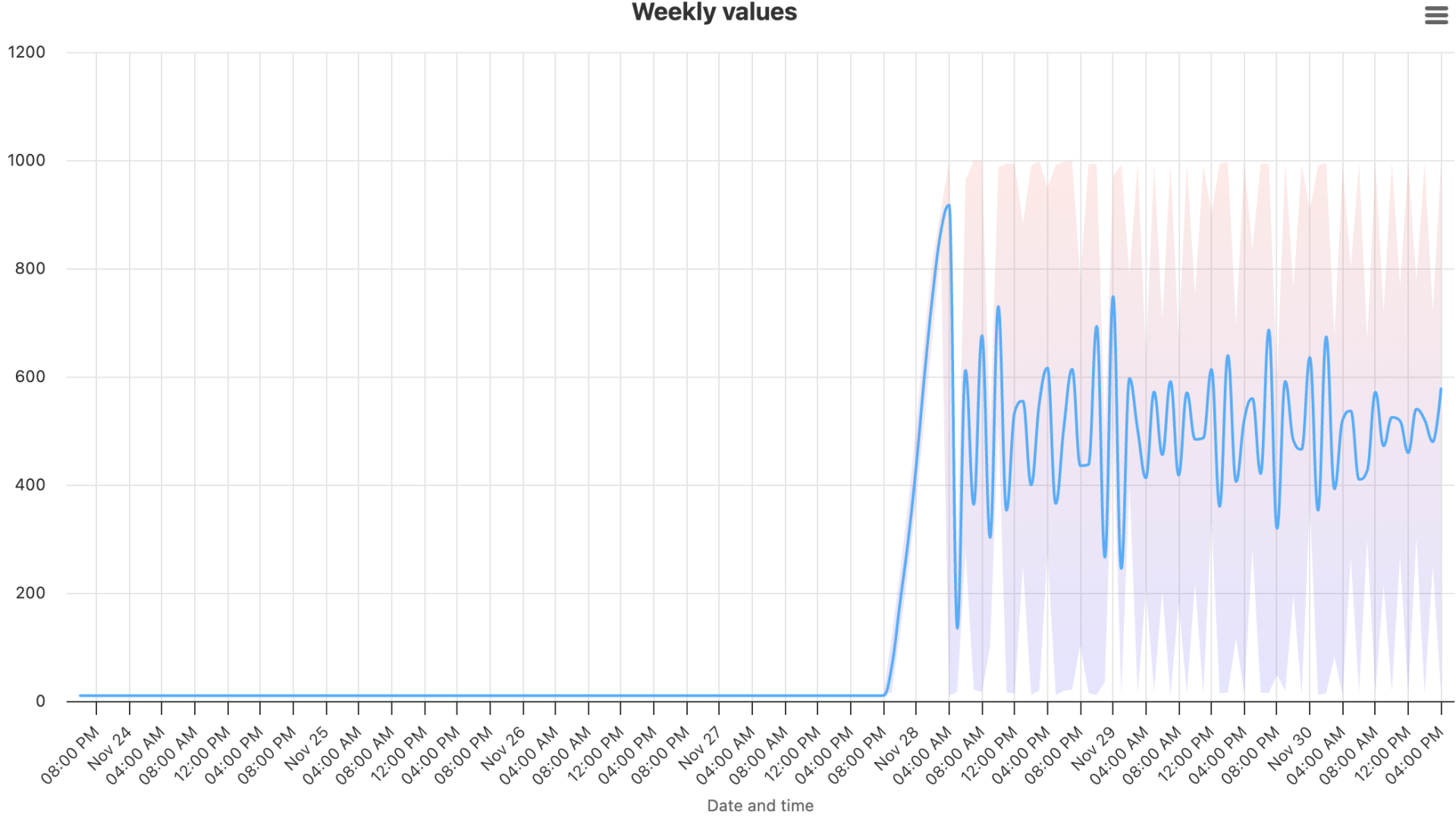

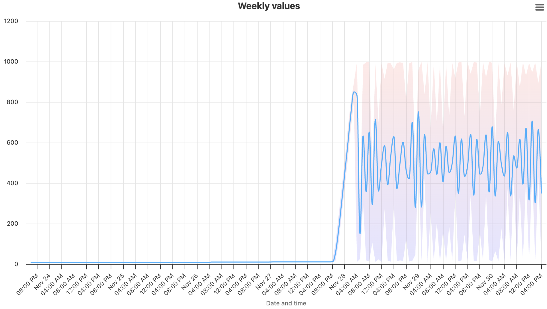

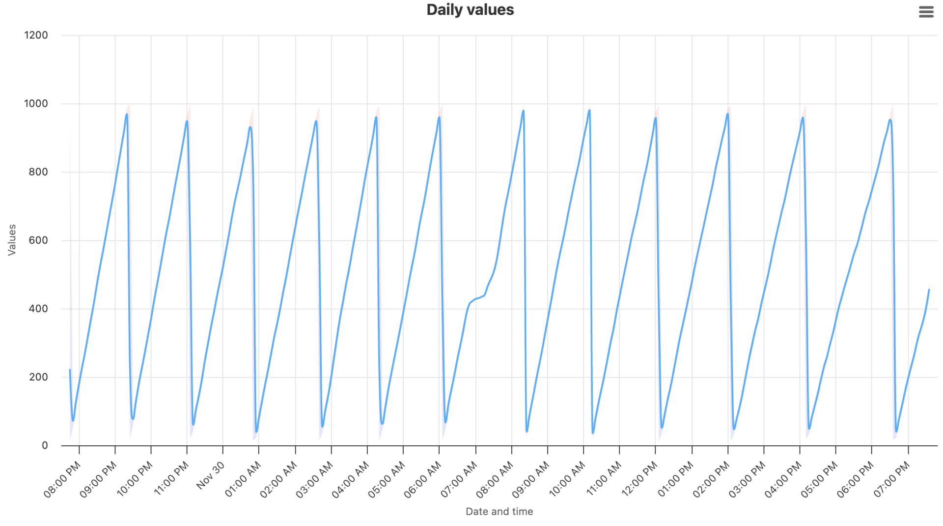

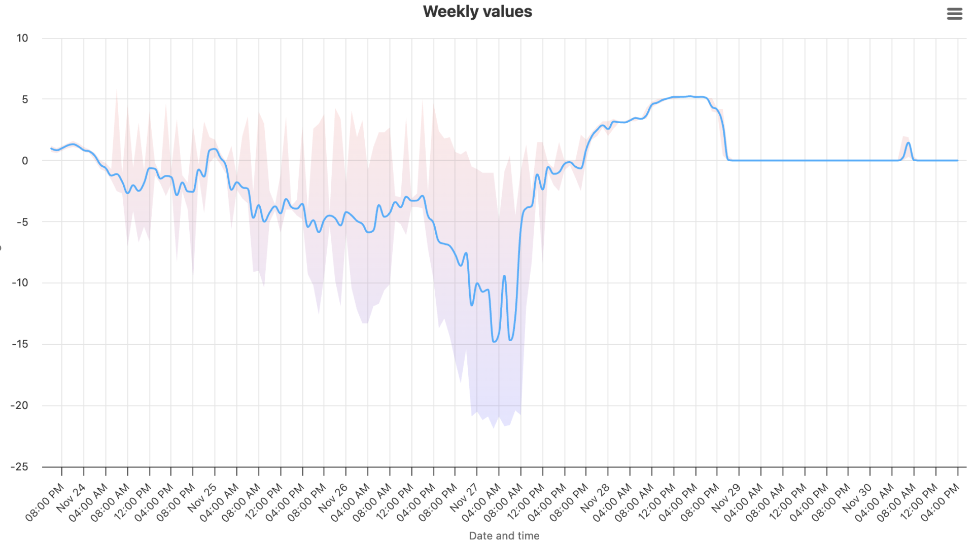

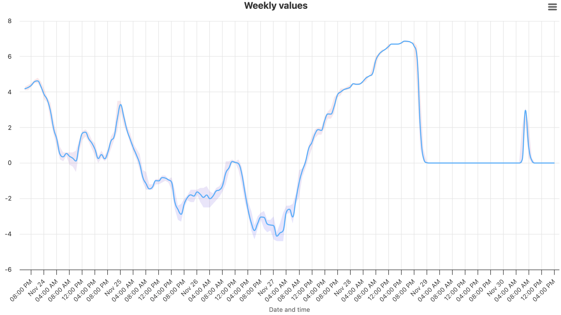

Helmikuussa asennettu Wemos D1 / MitsuRunner näyttäisi flipanneen pari päivää sitten, eikä saa enää lämpötila-antureista tietoa.
Mahtaakohan toeta rebootilla, vai onkohan jotakin voinut fyysisesti mennä rikki?
Näin jälkiviisaan pohdintana olisi voinut ehkä olla fiksua viritellä MitsuRunnerin eteen esimerkiksi Shellyn rele, jolla voisi bootata MitsuRunnerin etänä. Nyt pitää lähteä erikseen käymään mökillä tekemään huoltokäynti.
IoT Gurun dataa:
Kenno:

Kenno virhe:
Ulkoilma virhe:

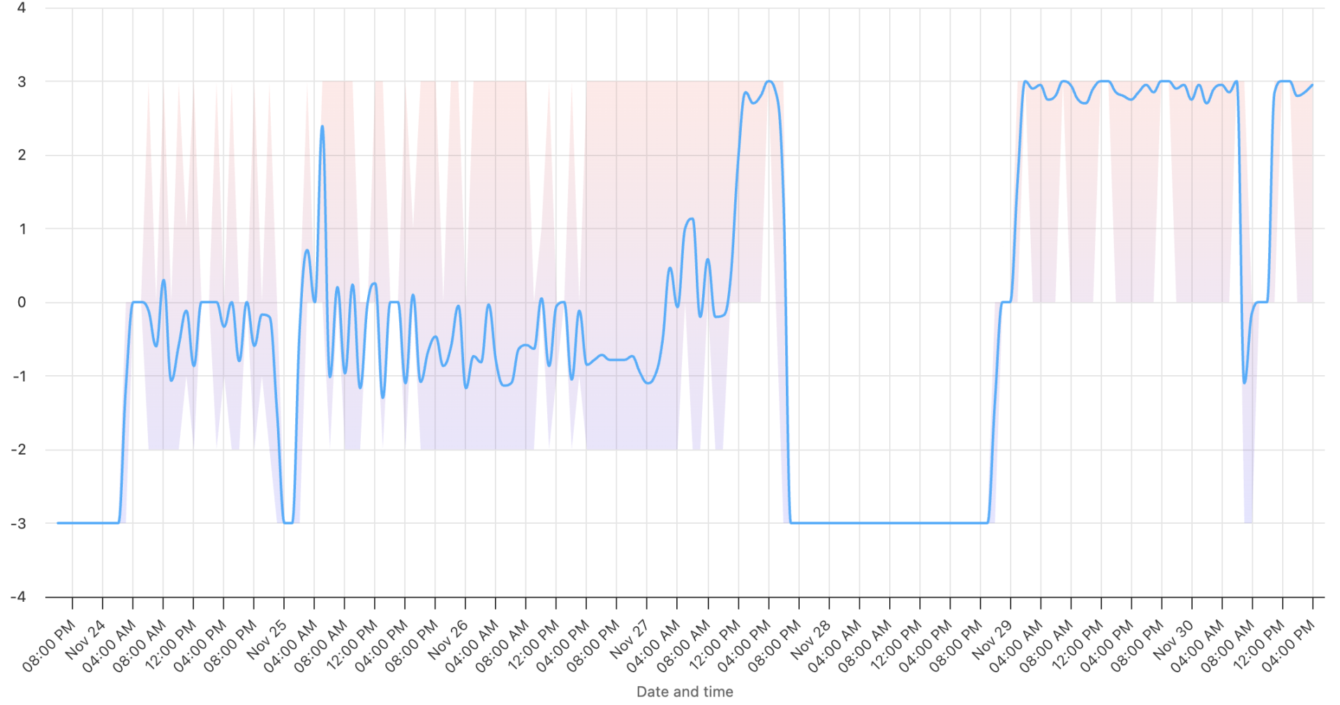

State:

Kenno virhe:
katso liitettä 110340
Ulkoilma virhe:
katso liitettä 110341
State:
katso liitettä 110342

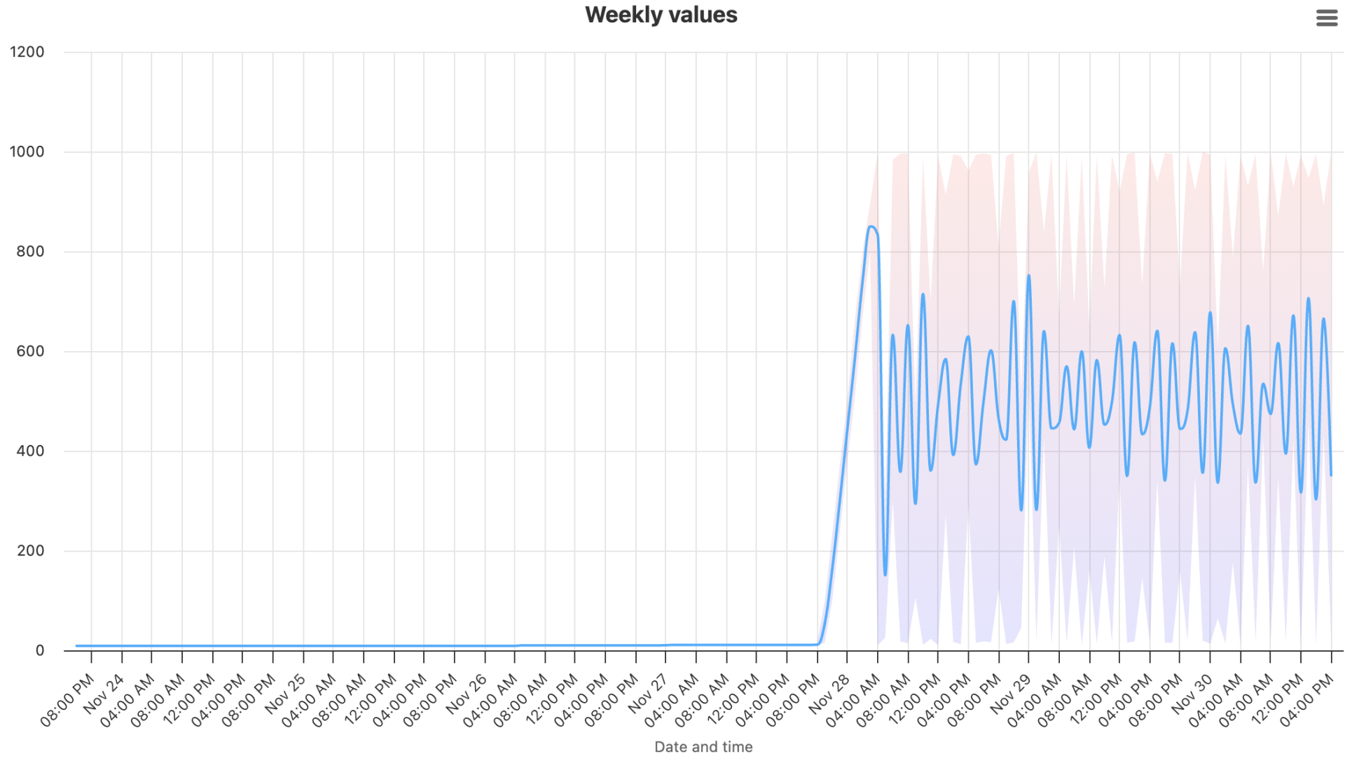

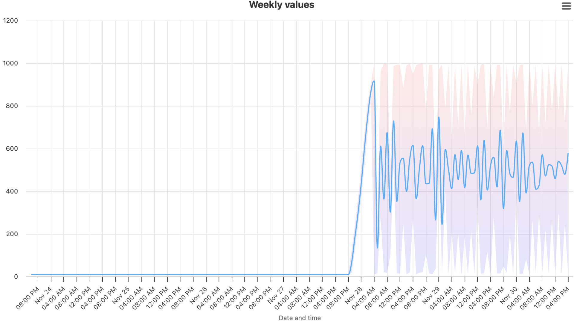

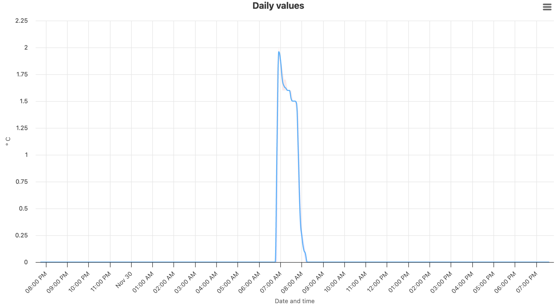

Tulkitsenko oikein että Mitsurunner kyllä raportoi tietoja ja toimii muutoin mutta lämpötilamittaukset eivät toimi? Näetkö onko rebootteja tapahtunut?
muf

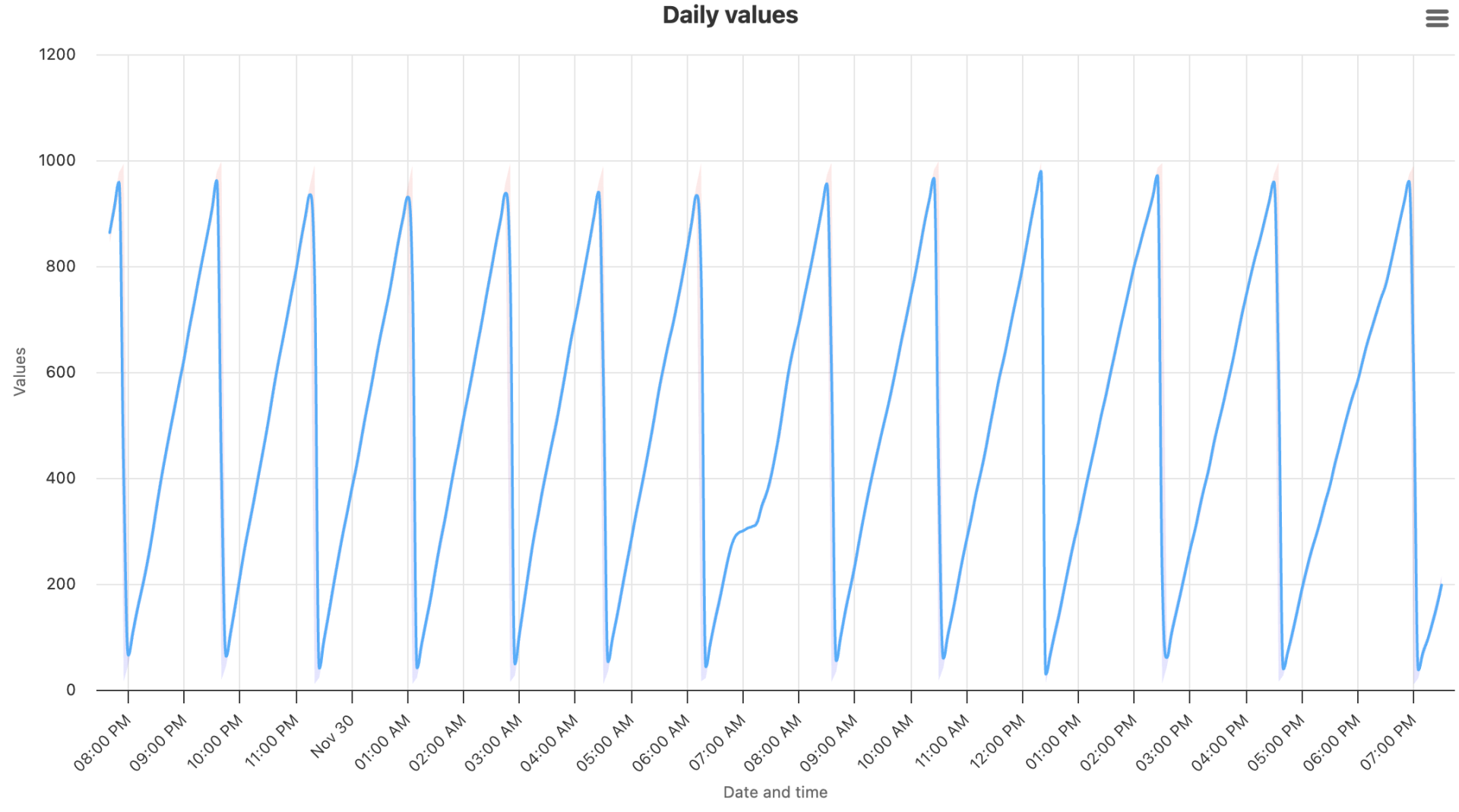

Jeps, oikein tulkittu. Viimeksi näyttäisi rebootanneen 9.11.2025, jolloin wifi oli pari päivää virrattomana.

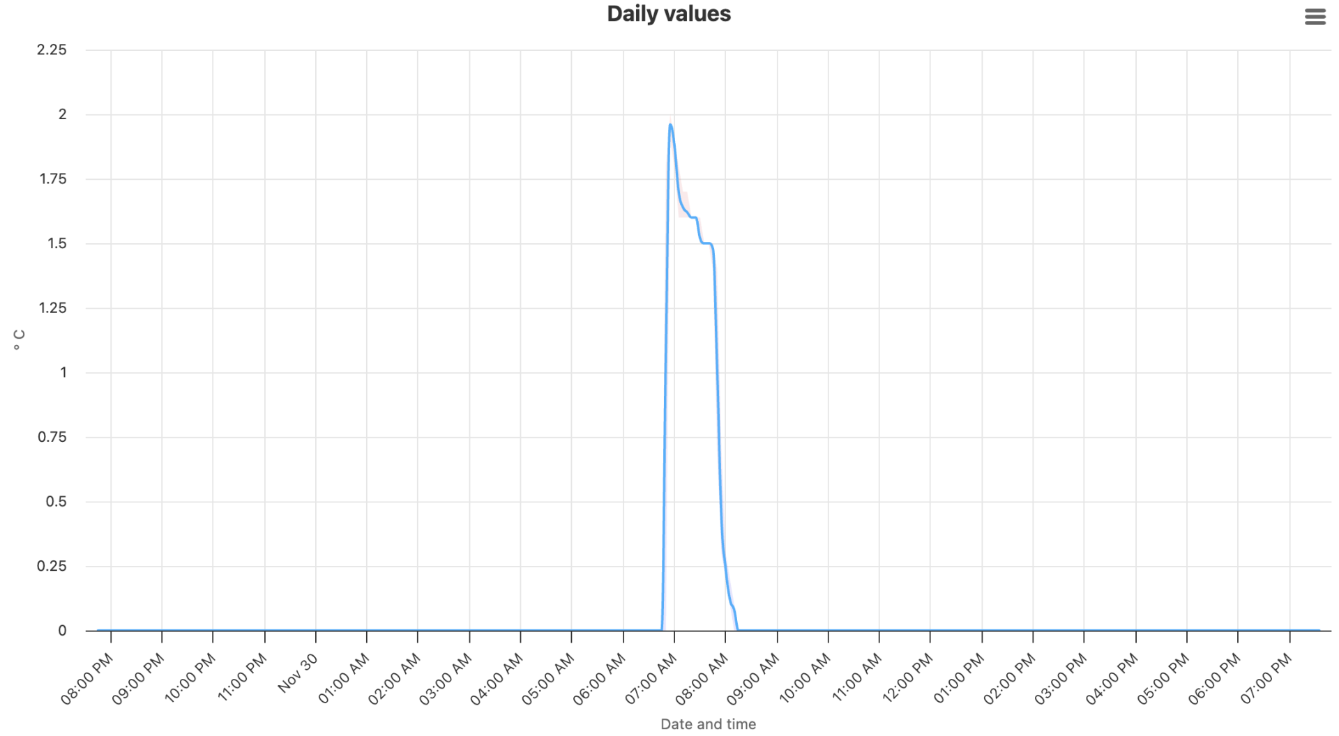

Sinällään erikoista, että tänään aamulla on hetken ajan tullut kummastakin anturista tietoa.

haraldh
Sama homma mun ESP8266:en kanssa jolla ohjaan LN25 ja LN35 pumppuja landella. Molemmat lakkasi näyttämästä mitään arvoja, onneksi oli shelly molempien pumppujen edessä niin bootilla tokenivat. Olisiko ehkä ollut joku aurinkomyrsky muutama päivä sitten joka olisi vaikuttanat näihin?

Vaikuttaa kovasti 1-W-väylän ongelmalta, olisiko kosteus päässyt liitoksiin. Koska onnistuneet mittaukset alkoivat ilman rebootia ongelma ei siinä että anturi-IDt olisi jossakin vaiheessa hukattu. Onko sinulla mittausvirhedataa ajalta jolloin mittaukset näyttivät menevän oikein.
muf
Kuukauteen ei ole kummassakaan näkynyt virheitä, sen vanhempaa dataa IoT Guru ei näytä. MitsuRunner on aika nätisti paketoituna jakorasiassa ulkoyksikön sisällä, joten suoraan kosteutta ei pitäisi päästä sinne, mutta kondenssi on tietty oma juttunsa. Ehkäpä nappaan varoiksi kolvin matkaan siltä varalta, josko vaikkapa joku juotoksista olisi antautunut tärinästä tms.

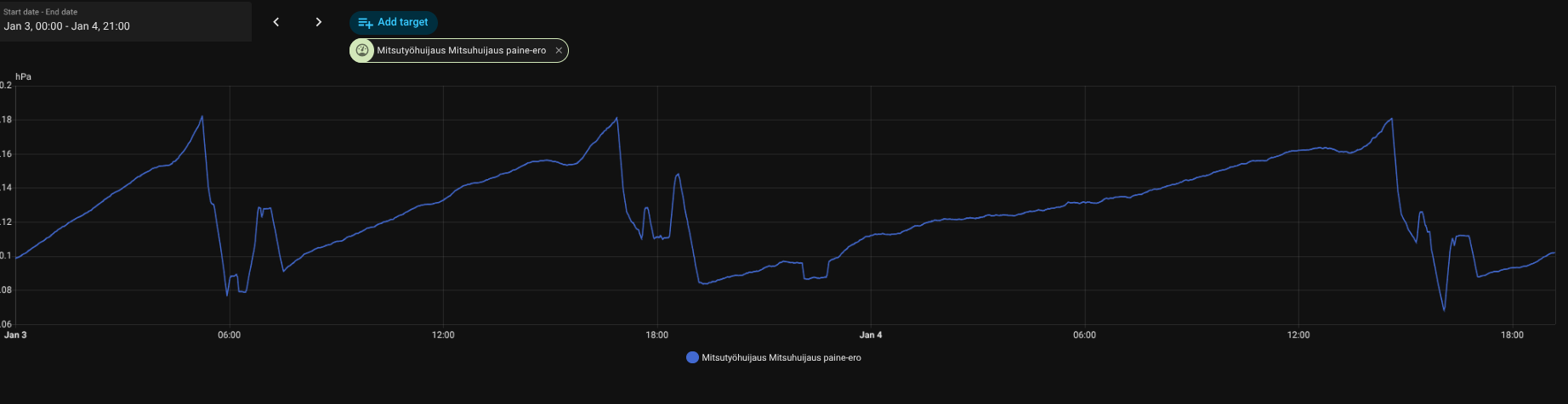

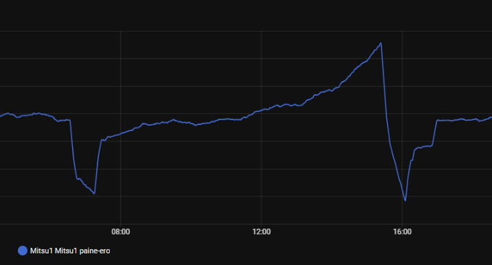

HeTi

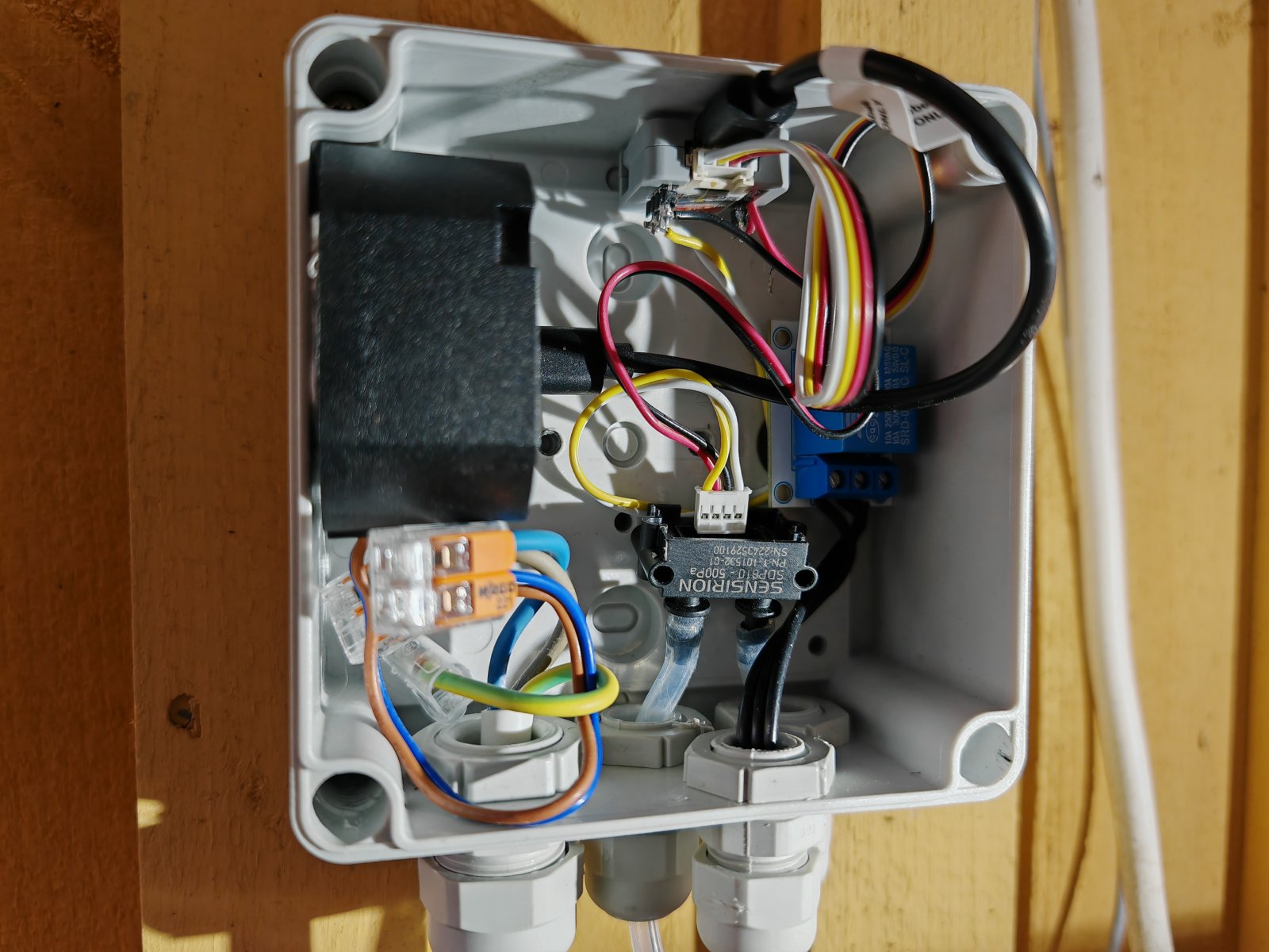

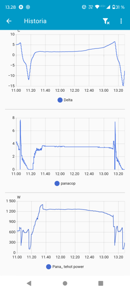

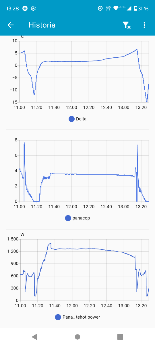

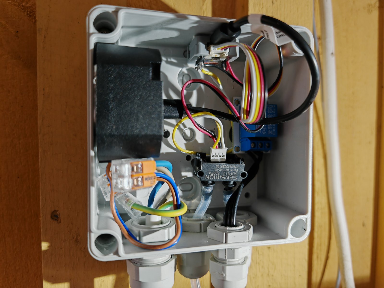

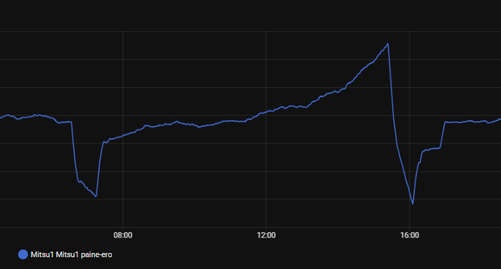

Sulatus ulkokennon paine-erosta.
Kun toisesta projektista jäi yli Sensiron paine-ero antureita (SDP810 +-500Pa) niin päätin kokeilla
miten kennon jäätymistä voi mitata kennon yli kasvavalla paine-ero mittauksella.
EspHomessa on suora tuki ko. anturille, kuten myös monelle muulle paine anturille.
Talo-automaatiossa varsin yleinen tapa mitata kennojen/suodattimien jäätymistä/tukkeentumista.
Kun huijausvastus on päällä puhallin pyörii varsin vakio kierrosnopeutta, ainoastaan pyynti tai sisälämpötila muuttuminen
vaikuttaa jonkinverran.
Toistaiseksi näyttää ihan hyvältä, mutta kausi on vasta alussa.
Ainoa sulatusehto on:
"Jos paine on yli 0.250 yli minuutin niin huijausrele off 30min"
    235,4 KB · Katsottu: 96
    23,2 KB · Katsottu: 95

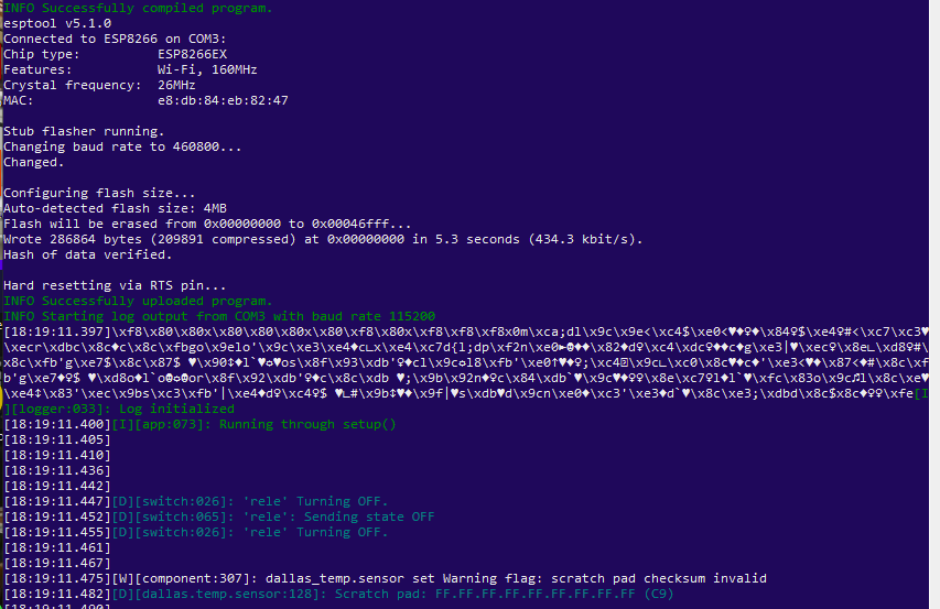

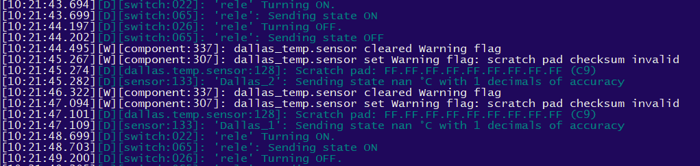

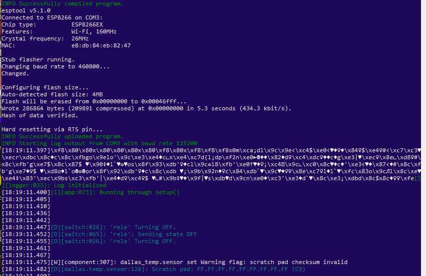

Mitsurunneria kasailen ja olen HW_Check -vaiheessa. Dallasien ID-tunnukset on hukassa. Antaako tämä ymmärtää että yhteys antureihin ei toimi kunnolla? Rele naksuu ok.
iro
katso liitettä 110469
Jotakin häikkää siellä on. Ohessa log-esimerkissä 1-wire väylältä löytyy yksi DS18B20 anturi, mutta sen ID ei vastaa koodissa määriteltyjä.

roud-ari
Kiitoksia paljon @iro vastauksesta.
Mikähän minulla köpöllä on kun en saa tuollaista loggausta ollenkaan näkyviin tuollaisena. Liitteenä loggia komentokehoitteesta.
Komentona on "esphome run hw_check.yaml" (ohjeessa on "run"-komento lopussa, mutta niin ei toimi ollenkaan?). Olen päivittänyt pinnit hw_check.yaml:iin. ESPhome on tänään asennettu, pitäisi olla uusin.
Tarvinko jotain parametrejä esphomeen, vai onko jossain log-tiedosto jossa on eri tiedot? Kahlailin ESPhomen käyttistä läpi ja kokeilin jotain, mutta ei apua. Onko minulla jäänyt joku vaihe väliin, vai olisiko se vain huono kontakti noihin Dallaseihin, eli uudelleenkolvauksen paikka.
iro
katso liitettä 110482

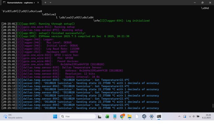

Minulla Windows11 koneessa nyt uusimmat esptool versio v5.1.0 ja esphome versio 2025.7.5 sekä hw_check Mitsurunner Githubin uusin versio.
En keksi miksi logit ovat erilaisia. Olisiko sinulla LOGGER tasolla "INFO" kun sen pitäisi olla "DEBUG" ?
Tsekaa koodista
Koodi:
logger:
tai voisit kokeilla myös
logger:
  level: DEBUG
Olettaisin että 1-W väylällä tunnistetaan laitteita, mutta niiden luku epäonnistuu. Tarkasta että ylösveto on oikein.
Oikea komentomuoto nykyisin on "esphome run hw_check.yaml".
iro

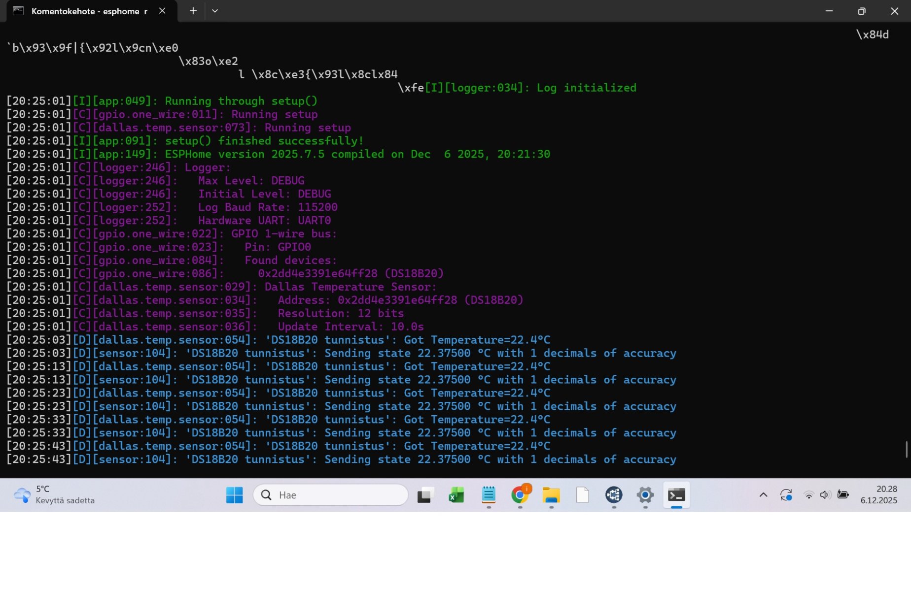

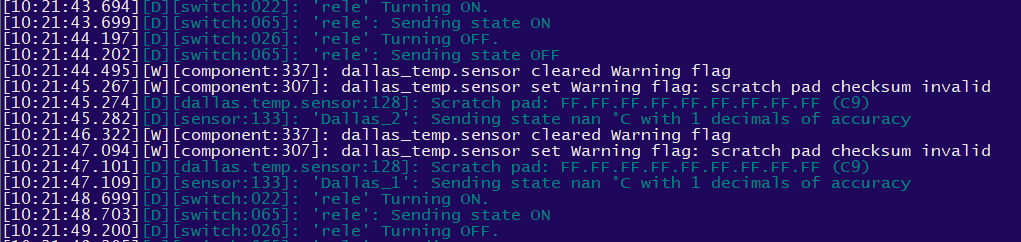

Tarkemmin katsoen ongelma lienee loggerissa, ei 1-W kytkennässä. Sinun logi-näytössä on tyhjät rivit siellä missä pitäisi olla DEBUG-tason logirivi. Olisiko niin että nuo on kirjoitettu "näkymättömällä musteella" sillä DEBUG-tason väri on violetti "Color: cyan" joka on hyvin sama kuin näytön taustaväri sinulla. Voisit kokeilla tulostaa login "Serial Port Monitoring" tai vastaavalla USB-portin serial-data monitorilla.
Ohessa minun näytön kuva.
Lisätty:. Alla pelkistetty yaml DallasID tunnistukseen

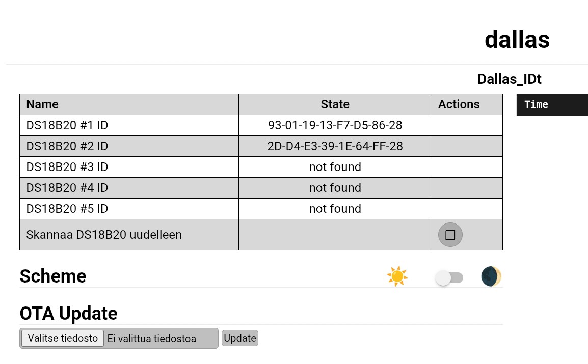

iro

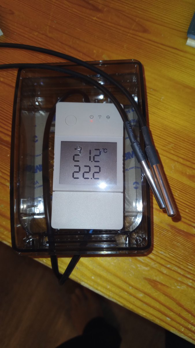

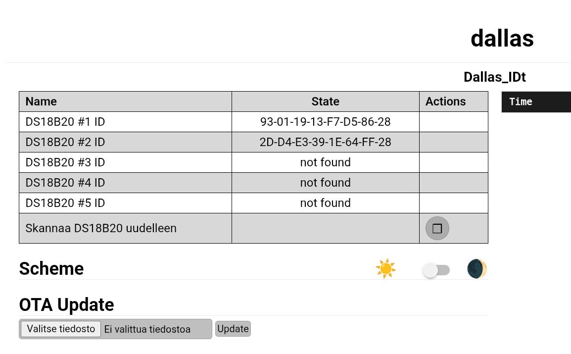

Oheisen koodin avulla voit katsoa selaimella ESP-laitteeseen kytkettyjen Dallas antureiden ID:t.
Wemos- ja Sonoff-alustoille eri koodit.
Päivitä koodiin kotiverkkosi SSID ja salasana sekä PIN mihin Dallasit on kytketty. Flashaa koodi USB:llä tai OTA:lla.
Mene selaimella osoiteeseen "wemoslocal". Avautuvassa näkymässä näet löydettyje Dallasien IDt.
    75,3 KB · Katsottu: 46
  • WemosTempx.zip
    971 bytes · Katsottu: 25

roud-ari
En tiedä itkeäkö vai nauraa, mutta tämähän se oli. Eli debug-tiedot oli samalla värillä kuin tausta.... Palaan vielä asiaan kun saan runnerin asennettua.
Edit: palikka toimii, huomenna laitan myllyyn kiinni. Paitsi Iotguru-yhteys ei pelaa. Ei tunnu mikään gurun ip-osoite kelpaavan. Joillakin tulee logiin että

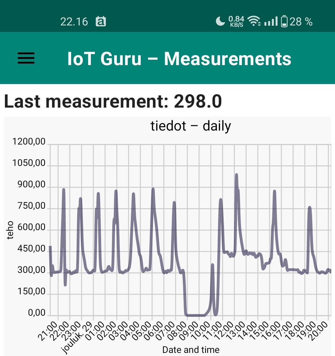

roud-ari
Per aspera ad astra! Ja kyllä niitä vastuksia olikin. Mutta nyt on suorastaan ihmeellistä kuinka pumppu ei vähän väliä pysähtele.
Kaaviossa on pumpun ottoteho. Piikit on sulatuksia. Aamun asti sulatteli reilun tunnin välein, aamupäivällä sain Mitsurunnerin pelittämään, ja nyt sulattelee kolmen tunnin välein. Ulkona -10. Kiitoksia kaikille osallisille!
Bueno💪 Mitsurunnerissa on oletusarvoisesti 3 tunnin säälisulatus. En nyt näe iso riskiä jos tuota venyttää vaikka kuuteen tuntiin laittamalla 180:n tilalle 360 "constants.h" tiesostossa

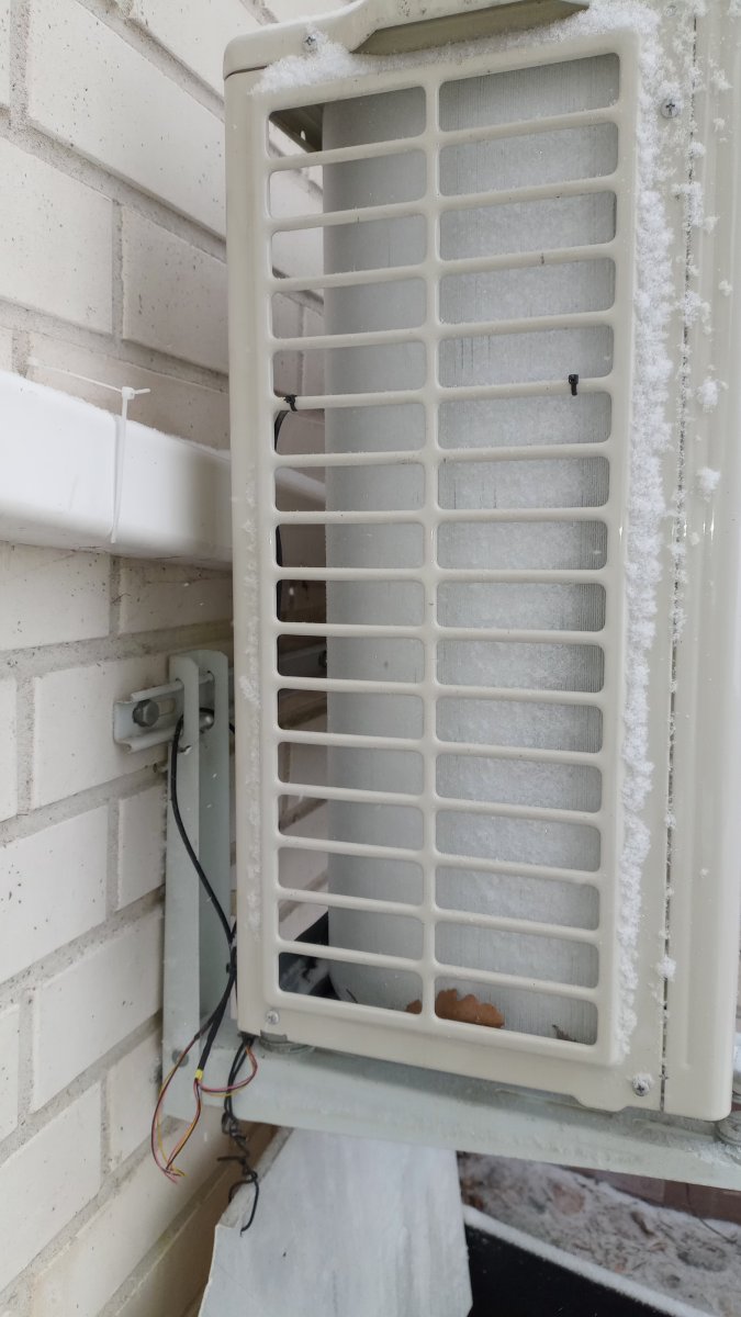

Ohessa esimerkki Mitsurunnerilla terästetyn Pana HZ25:n lämmitysjaksosta.
Keli melko haasatava. ulkona -5C, kosteus yli 95%, kova tuuli ja lumituiskua.
Vaikka kenno näyttää lämmitysvaiheen lopussa olevan täysin tukossa, COP on pysynyt tasaisena koko jakson ajan.

HeTi
Mun viritys joka perustuu kennon yli mitattiin paine-eroon, olen joskus huomannut 12-tunnin jaksoja.
MUTTA
Riippuen säätyypistä jopa tuulen suunnasta vaihtelee suuresti.
Kuvassa tämänpäiväinen käyrä, ulkona pakkasta 15-20
Sulattusehto nykyisin: Jos paine-ero yli 0.15 niin huijaurele pois tunniksi.
Ehtii tyypillisesti tehdä kaksi sulatusta.
