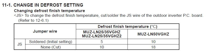

MSZ-LN sulatushuijaus
iro

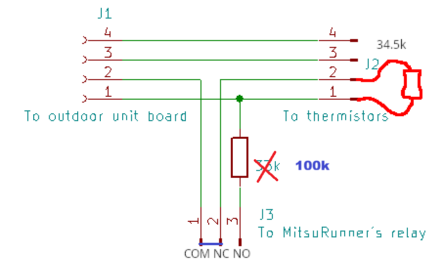

Unfortunately I had no chance yet to change the resistors.
But the last days here were quite cold. What I don't get:
The last days, at constantly around -5°C, Mitsurunner worked perfect at the main unit. Defrosting EXACTLY every six hours. I was impressed. Now the temperaturs went up to -2°C and what happens? Every hour defrosting, even if neither the 5°C DELTA are touched nor the max. heating time was reached.
So:
I tried the 22k resistor, what was okay, but didn't work either 100% precise.
At the moment 27k resistor, what only works at -5°C properly.
Should I maybe install a 40k resistor, to pretend very cold environments? Because at those temperatures it worked best in the last days.
I would try a parallel 100k resistor. My Panasonic had defrosting problems when the outside temperature was around zero, and that kind of solution helped (my old Mitsu FD was very happy with 56k parallel resistor.)
The picture shows how to change the connection.
And again: If/when you reduce the value of the cheating resistor, make sure to check that the base plate heating works during the defrost cycle.

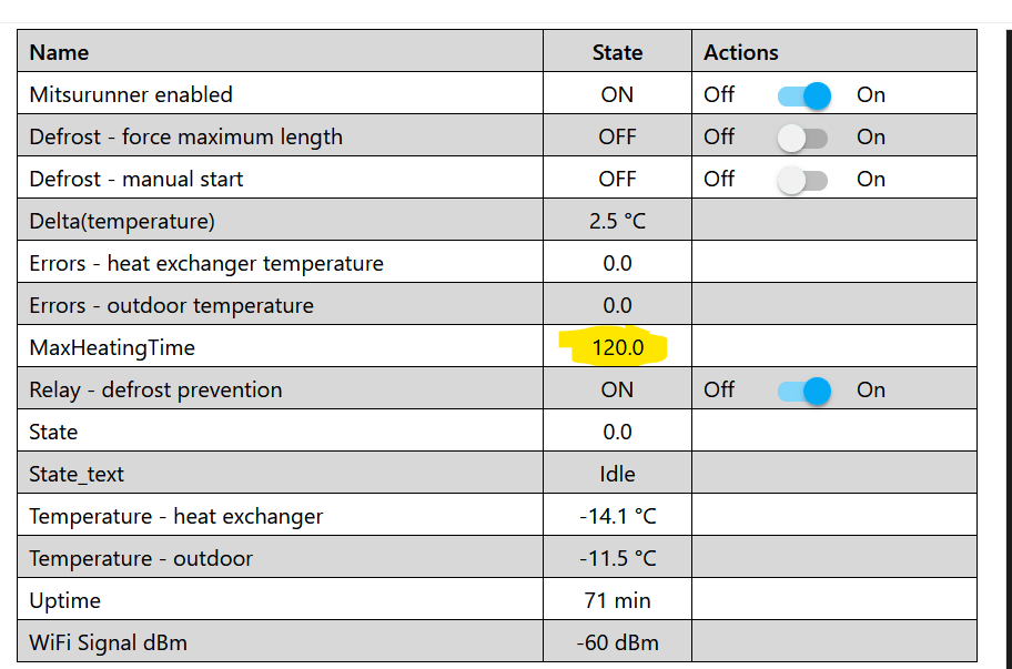

Sain asennettua uuden version jossa maxheatingtime vaihtuu. Näyttääkö web vain asetetun arvon vai pitäiskö se muuttua kun lämötila muuttuu....
    64,4 KB · Katsottu: 46

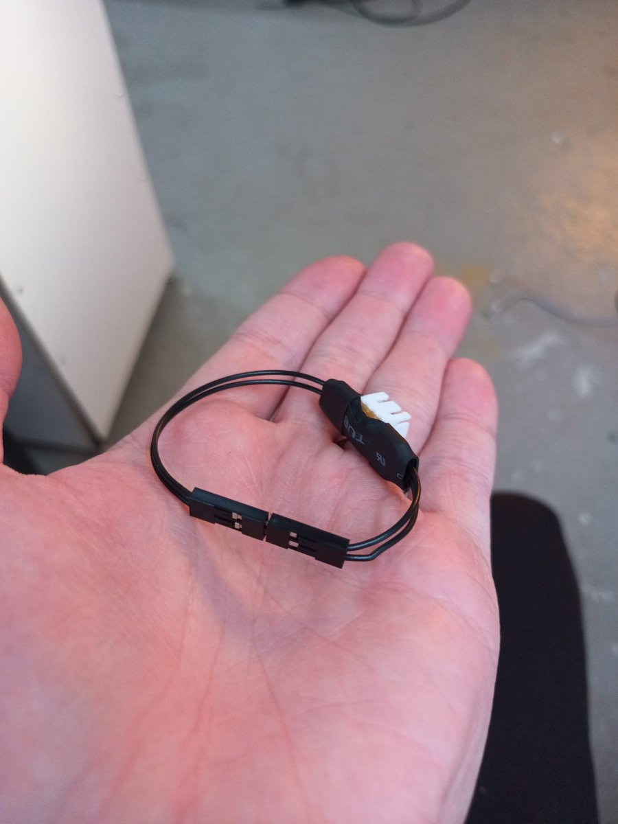

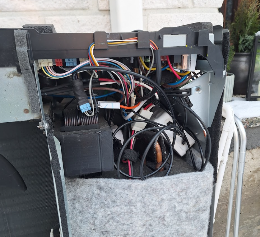

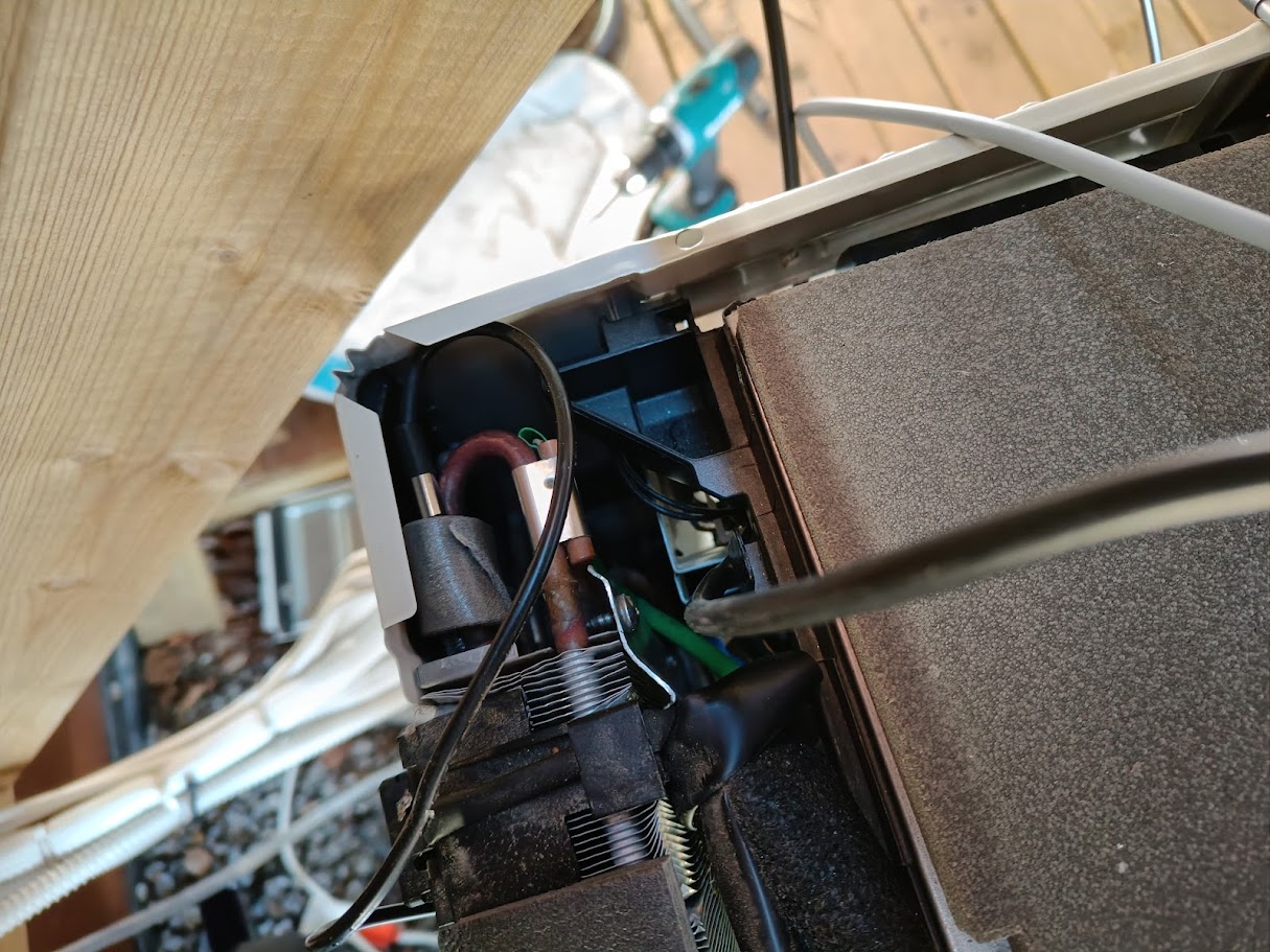

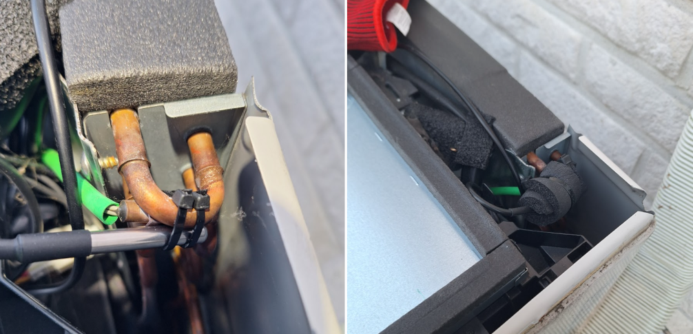

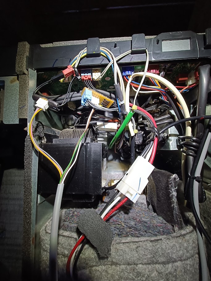

Oliko kuvia itse adapterin ja anturin asennuksesta? Mulla on myös multisplit MXZ-2E53VAHZ-E1, tarvis varmaan siihen koittaa asennella mitsurunneri mut hiukan ollut epävarma yhteensopivuudesta.
Sanoisin että ainakin tämä tavallinen multi-split (MXZ-2F53VFH3) vaikuttaa rakenteeltaan hyvin samanlaiselta kuin muut mitsubishin ulkoyksiköt joista on foorumilla ollut kuvia. Samat liittimet myös ohjainyksikössä, ja tästä manuaalista voi vielä varmistaa liittimien sijainnit piirilevyllä, niissä taitaa vähän olla variaatiota.
Omassa päätin jättää mitsurunnerin koteloineen ulkoyksikön ulkopuolelle, vaikka olisi kyllä varmaan mahtunut sisällekin pienemmällä kotelolla. Johdot saa näppärästi kulkemaan kannen ulkoreunaa pitkin, ja ulos ne tulee samasta kohtaa missä ulkoyksikön oma ulkolämpötila-anturi on. Taivutin kannen peltiä hieman ettei se jää kantamaan kaapeleiden kohdasta. Lämmönvaihtimen lämpöanturin sain suunnilleen samaan kohtaan kuin täällä ohjeistetaan.
Alla kuvia asennuksesta. Ulkoyksikkö on sen verran ahtaassa paikassa että on vaikea saada hyviä kuvia, mutta toivottavasti niistä saa edes jotain selvää. Huom. näissä mukana myös ulkolämpötila-anturin adapteri.

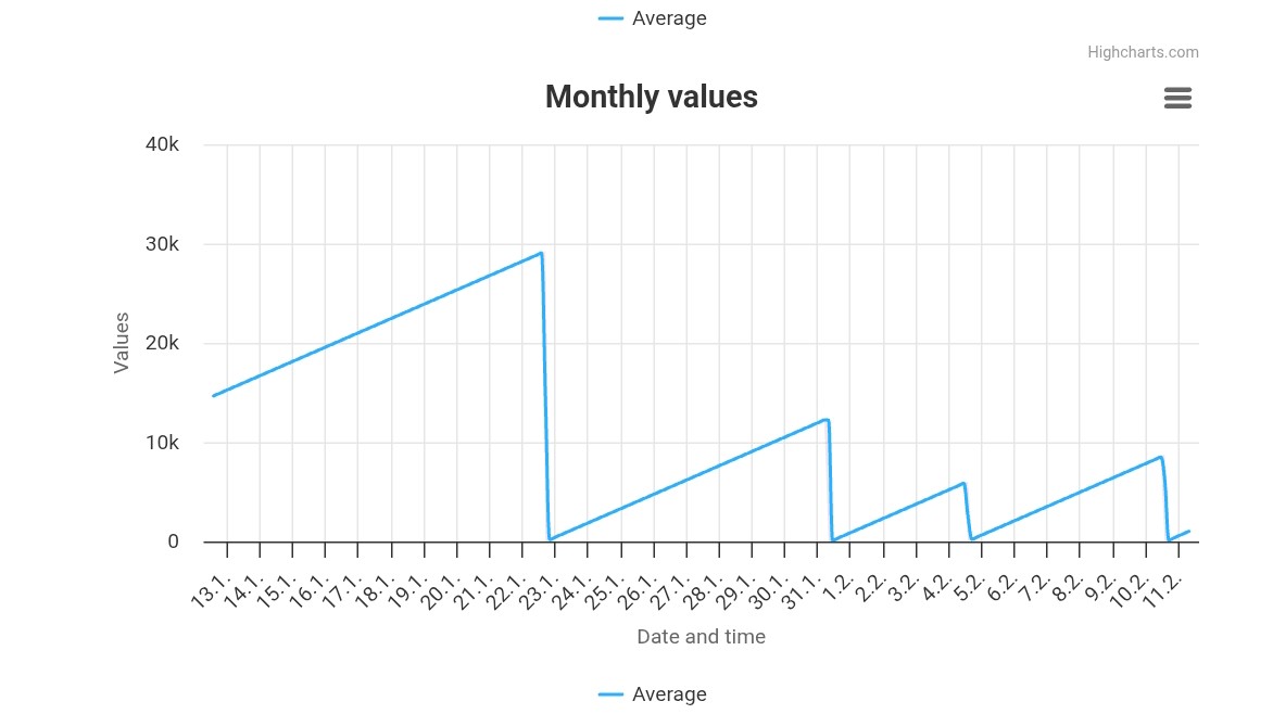

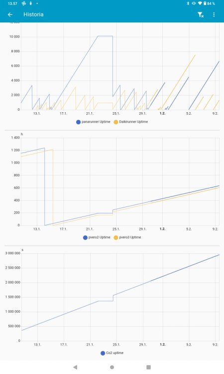

Tartun tässä satunnaiseen resetoitumiseen (tyypillisesti tapahtuu muutaman kerran viikossa). Tutkin tuota joskus ja päädyin arvaukseen että resetoituminen johtuu muistivuodosta. Tein vaihtoehtoisen DS18B20 käsittelysoftan (dallas_hub.yaml) jossa Dallas-antureiden käsittelyn ja raportoinnin kuormaa on jaettu tasaisemmin. Tuo auttoi jonkin verran. Myös on huomattu että SonOff/THR316d (ESP32) raudalla toteutettu Mitsurunner resetoituu harvemmin, ehkä harvemmin kuin kerran viikossa. Jos innostusta riittää niin Wemos'in voisi korvata ESP32:llä ja silloin voisi myös testata onko eroa arduino- ja ESP_idf-framework'ien avulla.
Nyt on tuo ESP32C3 asennettu D1 minin tilalle, ja toistaiseksi kaikki resetit on tullut OTA-päivitysten tai muun säätämisen kautta. Tämän kanssa tosin huomasin, että uudelleenkäynnistyksen myötä Home Assistant ei välttämättä löydä mitsurunneria. Piti lisätä virransäästöasetus yaml-tiedostoon, niin se ainakin toistaiseksi on auttanut:

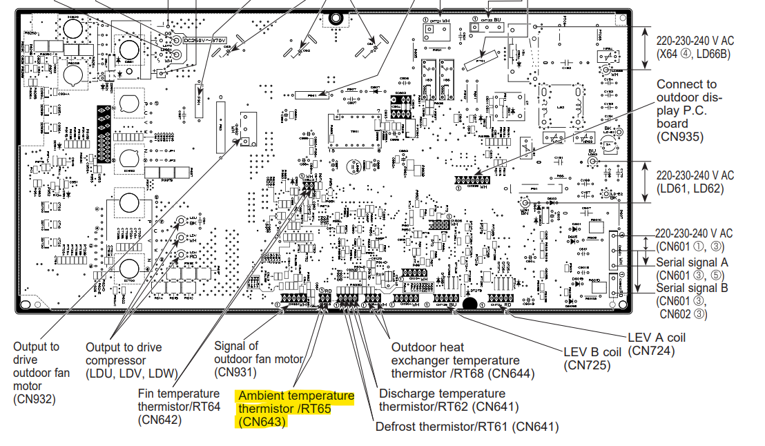

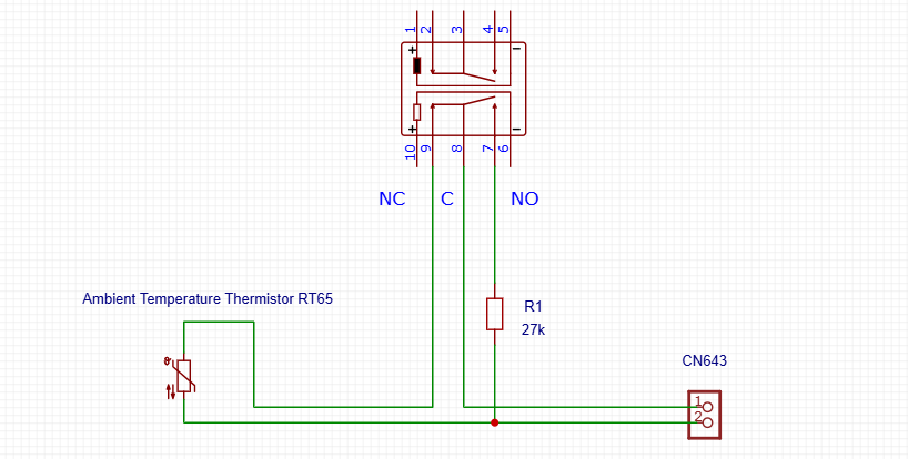

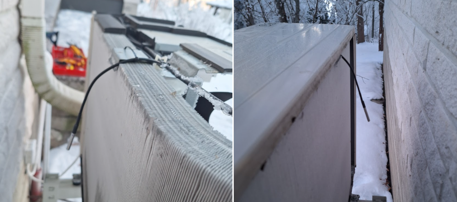

Kuten tuossa aiemmin mainitsin, lisäsin omaan järjestelmään nyt myös ulkolämpötila-anturin huijauksen. Lisäsin toisen releen piirilevylle ja pystyn sitä nyt käyttämään manuaalisesti HA:n tai web-ui:n kautta. Lisäksi laitoin yhden ylimääräisen dallasin lämpöanturin mittaamaan kompressorin lähtöputken lämpötilaa, jotta pystyy paremmin arvioimaan huijauksen turvallisuutta. Adapteri on kytkennältään samanalainen kuin mitsurunnerin adapteri. Liittiminä käytin nyt tuollaisia perus "dupont" -liittimiä, sopivat ihan ok, mutta liian löysä kontakti on. Saatan vaihtaa oikeat liittimet tilalle jos jaksaa tilata joskus.
Tuo siis kytketään huijaamaan RT65 anturia, ja liitin on CN643.

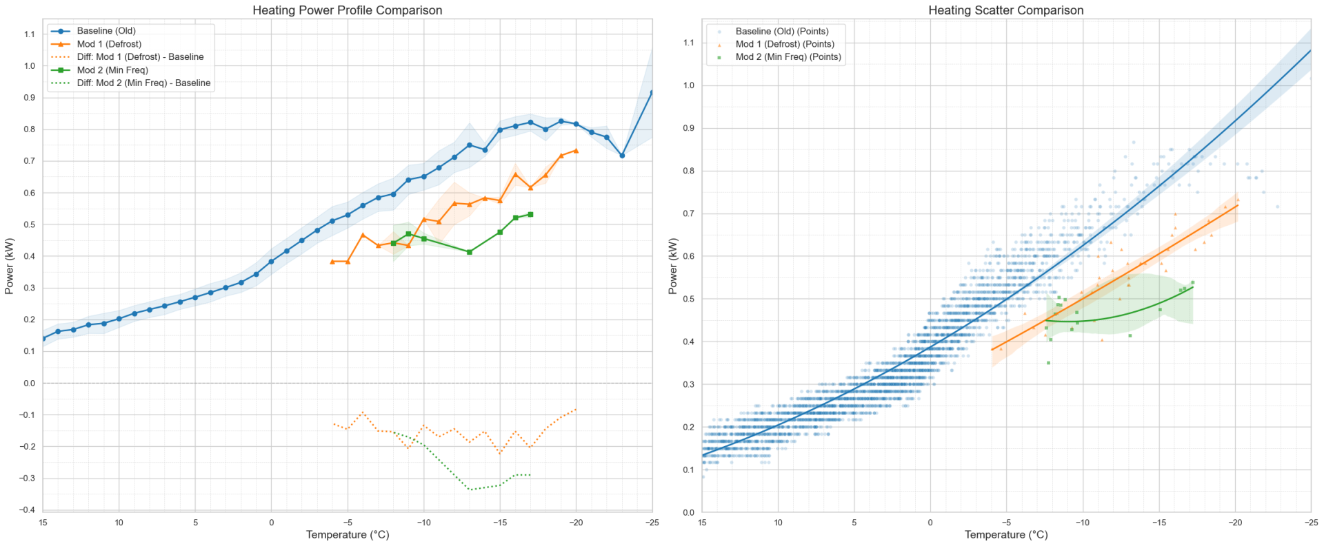

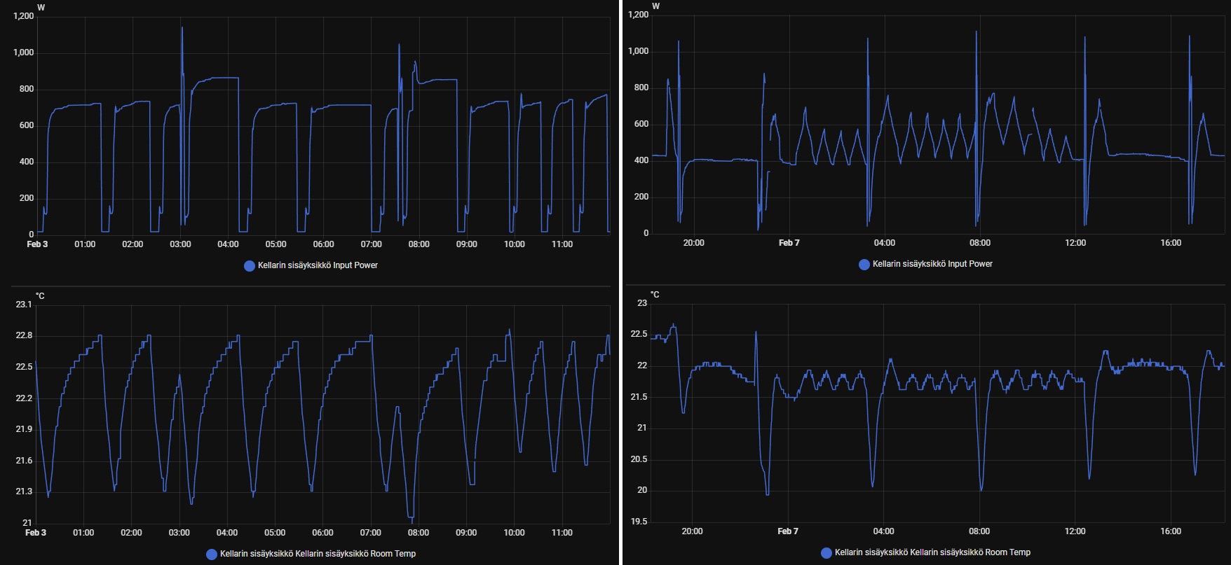

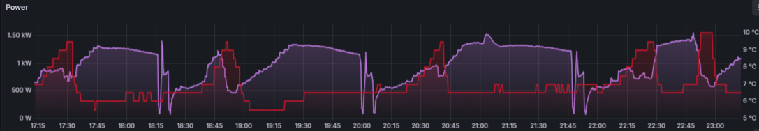

Ja totta tosiaan, sillä on suoraan vaikutusta siihen mikä on kompressorin sallittu minimiteho. Kokeilin muutamaa eri vastusta, ja siinä tuntuu olevan jonkinlainen lämpötilan mukaan säätyvä kartta, tai sitten muutama tehoalue. Tällä yksiköllä minimitehot meni seuraavasti:
  1. 27 kOhm vastus (~ +5 C) --> minimiteho noin 400 wattia (~18 Hz)
  2. 33 kOhm vastus (~ +0 C) --> minimiteho noin 535 wattia (~24 Hz)
  3. 44,2 kOhm vastus (~ -5 C) --> minimiteho noin 600 wattia (~ 27 Hz)
Näitä kun kokeili, niin pikkuhiljaa selkesi, että tuo yksikkö on aikalailla ylimitoitettu tänne. Eli nyt koneessa on tuo 27 kOhm vastus, ja käytännössä vasta -10 C kylmemmällä säällä invertteri alkaa säätämään tehoa 400 watista ylöspäin. Saatan kokeilla vielä suurempaa vastusta, josko saisi -5 C säässäkin pyörimään tasaisesti :)
Joka tapauksessa, modaus toimii! Viime yö oli ensimmäinen kunnon testi, missä lämpöpumppu pääsi säätämään tehoa tarpeen mukaan. Syötän sisäyksikölle ESP32:n kautta ulkoista lämpöanturidataa, mikä pakottaa 0,5 C resoluution. Tämä aiheuttanee pientä sahaamista tehossa ylös-alas, mutta se on oikeastaan vaan hyvä asia, nimittäin kompressorin lähtölämpötila nousee mukavasti aina kun teho nousee. Alla vähän vertailua lämpöpumpun ottotehosta ja sisälämpötilasta ennen ja jälkeen ulkolämpötila-anturin huijausta. Mitsurunner on molemmissa käytössä, säälisulatus 4,5 h välein.
Ja mikä parasta, vaikutus energiankulutukseen tuntuu olevan vähintään yhtä suuri kuin sulatushuijauksella. Dataa ei vielä tietenkään ole paljoa, mutta kyllä se lupaavalta näyttää. Parhaimmillaan jopa yli 300 wattia pienempi keskiteho verrattuna originaaliin, eli -45%. COP on siis melkein kaksinkertainen -13 C tuntumassa. Hyvin näkyy myös tuo 400 watin raja, vaikka ulkolämpötila nousee, puskee se silti 400 watin teholla ja sisälämpötila lähtee nousemaan (mutta ei kuitenkaan välttämättä saavuta ylärjaa mikä sammuttaisi kompressorin)

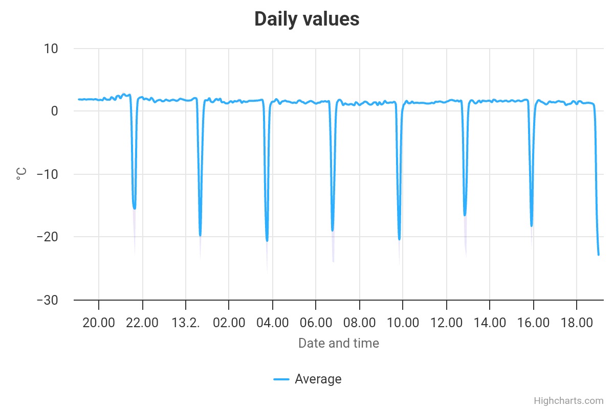

ENNEN JÄLKEEN​

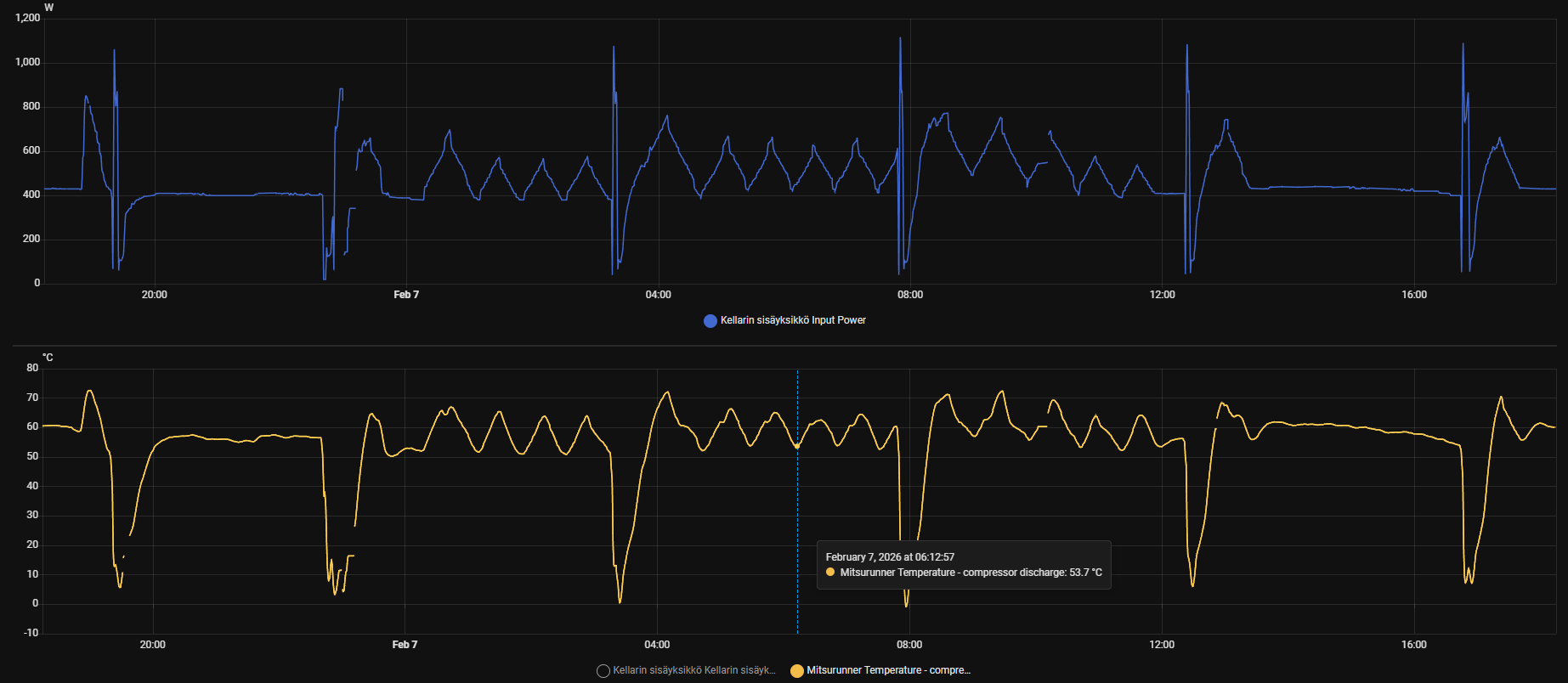

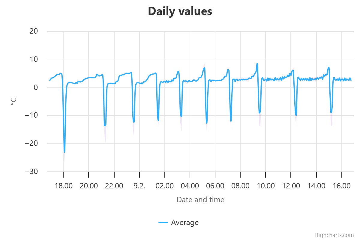

Sitten siitä kompressorin lämpötilasta. Mitä nyt olen asiaa tutkinut, niin tämä on ehkä se suurin riski. Eli R32 kylmäaine on suunniteltu liukenemaan kompressorin öljyyn (tai päinvastoin), jotta se kulkeutuu järjestelmästä takaisin kompressorille. MItä korkeampi paine ja kylmempi lämpötila, sitä enemmän kylmäainetta liukenee öljyyn ja liuoksen viskositeetti laskee mitä enemmän kylmäainetta siinä on. Onneksi toisaalta myös öljyn viskositeetti nousee kun lämpötila laskee, joten se kompensoi viskositeetin menetystä. Tämän lisäksi suurempi ongelma saattaa tulla siitä, että öljy alkaa vaahtoamaan jos kylmäaineen osuus on liian suuri, eikä välttämättä pumppaannu kunnolla laakereille ja liukupinnoille.
Tästä on vähän huonosti mitään oikeaa tietoa saatavilla, mutta sanotaan nyt että noin 55-60 asteinen kompressori lienee vielä turvallinen, eli tällöin kylmäaineen osuus pysyisi EHKÄ järkevänä. Mitsubishin oma logiikka menee vikatilaan, jos kompressorin lähtölämpötila on ollut alle 40 C, yli 40 min. Anturi taitaa olla kompressorin päällä, putken vieressä (en oikein nähnyt kunnolla).

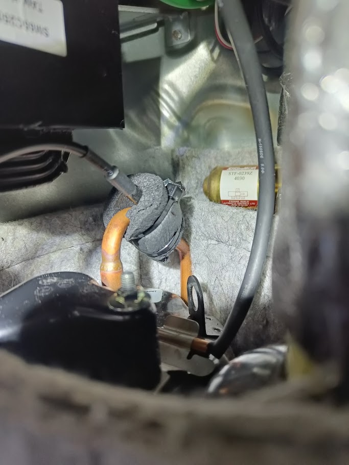

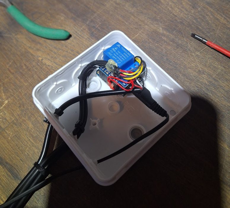

Laitoin lämpöanturin noin 100 mm päähän kompressorista, kupariputkeen ensimmäisen mutkan jälkeen. Anturi on samanlainen sylinterin mallinen mitä käytetään lämmönvaihtimen mittaukseen (DS18B20). Tämän kiinnitin alumiiniteipillä kupariputkea vasten, kiristin putkiklemmarilla ja laitoin EPDM-eristeen päälle. Parhaimmillaankin se näyttää varmaan 5 C pienempää lukemaa kuin mitä kaasun lämpötila on, varsinkin pakkasilla. Viime yönä lämpötilat vaihteli 52 ja 70 C välillä, joten sanoisin että melko turvallisella alueella ollaan, olettaen että lähtölämpötila ≈ kompressorin lämpötila ≈ öljyn lämpötila.
Sen verran piti säätää asetuksia sisäyksiköstä, että kovin korkeaa puhallusnopeutta ei voi välttämättä käyttää. Korkea puhallinnopeus tiputtaa sisäyksikön lämpötilaa ja sen myötä kompressorin lämpötilaa. Automaatilla toimi hyvin.
Toistaiseksi olen pitänyt tuota relettä manuaalisesti päällä. Vaikuttaa siltä, ettei ainakaan tuo +5 C:n lämpötilaa simuloiva vastus vaikuta mitsurunnerin sulatuksiin, eli sen puolesta ei ole tarvetta näyttää oikeaa lämpötilaa. Päin vastoin, jos antaa pumpun käynnistyä uudelleen ilman lämpötilan huijausta, säntää se heti suurille tehoille, ja siinä kestää melko pitkään ennen kuin se siitä rauhoittuu oikealle tasolle.
Täytyy kuitenkin varmaan jonkinlainen turvalogiikka tuohon kehitellä, että se ottaa releen pois päältä jos kompressorin lähtölämpötila laskee alle 50 C pidemmäksi aikaa tai jotain sen tyyppistä.
Toisaalta, ei se kompressori kovin lämpimäksi ehdi originaalilogiikan katkokäynnilläkään.
Onkohan tämä nyt vain liian tehokkaan lämpöpumpun ongelma, vai onko muut havainnut vastaavaa sahaamista lämpötiloissa?

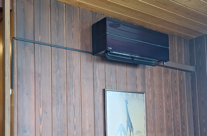

katso liitettä 113703 katso liitettä 113706 katso liitettä 113707

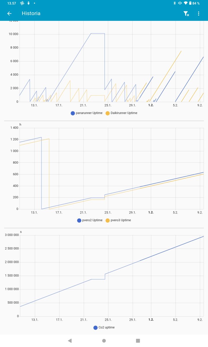

Koodi:
wifi:
  power_save_mode: none
  domain: .local

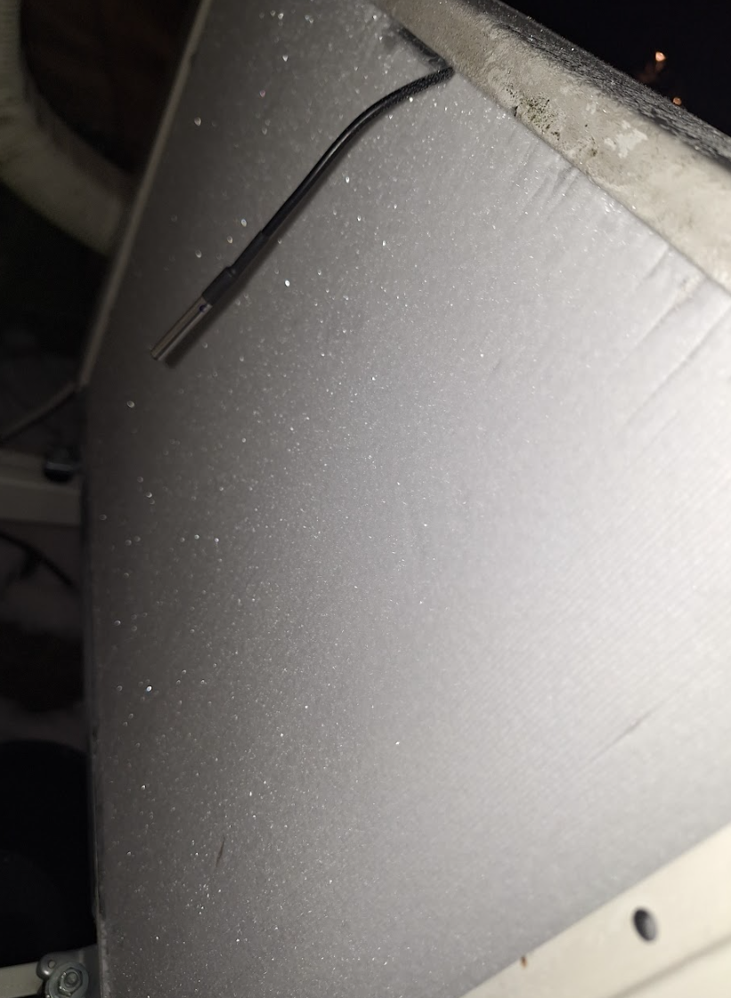

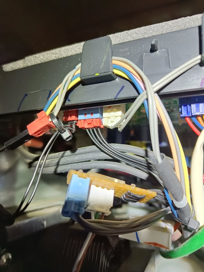

katso liitettä 113709 katso liitettä 113711 katso liitettä 113712

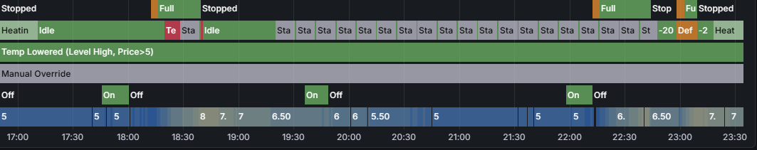

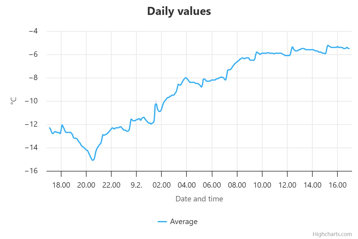

ENNEN JÄLKEEN​
katso liitettä 113721
katso liitettä 113723
katso liitettä 113725

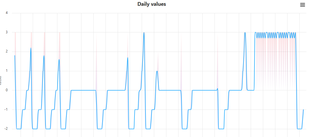

Käyrien perusteella näyttäisi että modaamaton kone käy on/off-tyyppistä katkokäyntiä. Tulkitsenko käyriä oikein?
lastur
Kyllä, juuri niin. Ilman ulkolämpötila-anturin huijausta ohjauslogikka pakottaa kompressorin tehon ylös (~600 - 800w) --> liikaa lämpöä --> sisälämpötila nousee liikaa --> kompressori sammuu --> huone jäähtyy ja sama juttu uudelleen ja uudelleen. Huijauksen kanssa kompressori jauhaa 400-600 w teholla ja säätää tehoa sisälämpötilan mukaan --> ei sammu kertaakaan koko 4,5 h säälisulatusvälin aikana.

Käytössä tämä https://www.elektroniikkaosat.com/c...ni-kehitysalusta-i-useita-vaihtoehtoja-i.html versiona 3.0.0
Nyt se tosiaan on tuossa vuorokauden pöydän kulmalla pyörinyt ja ainakin iotgurun loki näyttää, että ei ole yhtään lukuvirheitä tullut sen buutin jälkeen. Äsken buuttasin laitteen kertaalleen, kun siirsin sen jakorasiaan ja valmistelin asennusta varten. Ei lukuvirheitä nytkään. Seurataan siis tilannetta sen jälkeen, kun sen on lopullisella paikallaan.

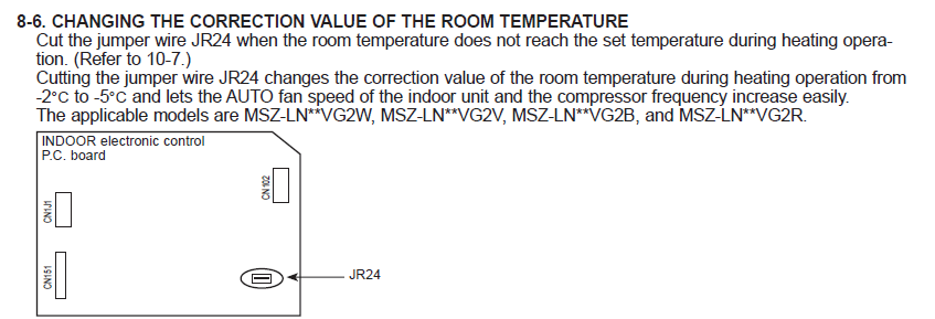

Aamupäivällä tein tuon sisäyksikön huoneanturin siirron. Siirsin sitä reippaasti noin pari metriä sopivaan kohtaan. Kaken asetuksista nappasin myös i-Seen pois päältä. Mitsun service manuaalissa muuten pisti silmään tällainen kohta:
Onko kukaan perehtyny tuohon? Osaako joku sanoa näyttääkö MelCloud todellista huonemittausta vai tuota -2 asteella korjattua?
Ulkoyksikön kimppuun ehkä myöhemmin tänään, jos päivän aikataulut antavat myöden. Mikä on muuten ollut runnerin käyttäjien toimintatapa tämän defrost finish jumpperin kanssa, onko jätetty ennalleen vai leikattu?

Mielenkiintoista, hyvin mielenkiintoista. Katkokäynnit ja sulatusten jälkeiset tehohulluttelut nostellu mieleen ajatusta, että pitäs olla keino rajoittaa pumpun ottamaa tehoa ja nythän sellainen näytäis olevan, loistavaa 👍. Onko näistä ensikokemuksista pitkä matka siihen, että tulee ohjeet, softa ja ehkä jopa adapteritikin kaupan? Kiinnostusta varmaan on tähänkin huijaukseen jo käytössä olevien Mitsurunnereiden määrästä päätellen.
Mitä tuohon sisäyksikön huonelämpötila-anturin siirtoon tulee, niin dataa mulla ei ole. Ei siirrolla katkokäynnistä eroon ole päässyt, mutta kyllä siirto kauemmaksi pumpusta mielestäni katkokäyntien sykliä harvensi + huonelämpötila pysyy tasaisempana. Nää pakkaset 😖 on kyllä toiminu erinomaisesti katkokäynnin estäjänä.

iro

Noniin oman MitsuRunnerin asennus on nyt valmis. Laitan tähän nyt muutaman kuva asennuksesta.
Homma alkoi piirilevyn juottamisella ja kasaamisella jakorasian sisään. Ei tullut tosiaan mikään kaunis, mutta toimii kuitenkin.
Nuo "knöölit" tuossa reunassa ovat kuumaliimaa. Vähän yritin tehdä vedonpoistoa, etteivät johtimet pääsisi irtoamaan tinauksista, jos vähän liikkuu. Huijausvastusta varten käytössä @puu adapteri. Kolvaus ei ole itselle rutiinia, mutta sain tehdä tuon hyvällä juotosasemalla ja teräväkärkisellä kolvilla.
Lähdin liikkeelle sisäanturin siirrolla. Sisäanturin mittaus MelCloudissa sahasi väliä about 19-25 sulatusten mukaan. Kun lämmitti nousi 25 tuntumaan kun sulatti laski mittaus 19 tuntumaan. Itselläni pumppu on aika lähellä nurkkaa. Olin tosiaan aiemmin varmentanut ruuvitagilla, että lämpötila sisäyksikön oikean reunan vieressä tosiaan sahaa aika lailla niinkuin MelCloud näytti. Ilmeisesti lämpö pyörii nurkassa ja laskee sitten nopeasti kohti huonelämpötilaa, kun puhallus päättyy. Siirsin sisäanturia ehkäpä pari metriä vasemmalle. Kuvassa näkyy vasemmalla tumma lista, jossa anturikaapeli menee. Se kääntyy vielä toiselle seinällä ja laskeutuu noin 1,8 metrin korkeuteen. Anturi on listan sisässä, mutta lista on alareunasta auki. Tässä välissä olikin muutaman tunnin tauko ennen ulkoyksikölle siirtymistä.
Muutaman ensitunnin seurannan jälkeen sisäanturin mittaus MelCloudissa pyörii 20 tuntumassa koko ajan +- 0,5 astetta.
Ulkoyksikön asennuksessa etenin aikalailla MitsuRunnerin wikisivun ohjeiden mukaan. Sähkönsyötön virtalähteelle otin kuitenkin "eurojatkojohdolla" pumpun sähkönsyötöstä. Jotenkin nuo "abikot" virtalähteen piikeissä tuntuvat vähän epämääräisiltä, vaikka eipä sillä käytännössä mitään merkitystä ole. Roikka ja virtalähde näkyy tuolla jakorasiasta vähän vasemmalla. Anturikaapelit olivat vähän liian pitkiä, niin tuli hiukan ylimääräistä johtoa kytkentäkoppaan. Paketti sisään ja anturit paikoilleen.
Olisihan noita johtoja toki voinut siellä pyöritellä ja niputella enemmän, mutta oli vähän pelko josko tuo 1-wire anturi on kovin häiriöherkkä ja luupille pyöritetyt kaapelit voisivat edesauttaa ongelmaa.
Ulkoanturin toin tuossa:
Ja sisäanturin laitoin myös ohjeen mukaiseen paikkaan. Yritin kohdistaa anturin "kärjen" putkeen ja päälle vielä hieman solukumieristettä.
Ulkoyksikkö pakettiin ja laite tulille. Tätä kirjoittaessa uptime 53 minuuttia, yksi kennoanturin lukuvirhe on tullut. Saakos noita tulla jonkun verran ennenkuin edellyttää toimia?
Nyt muutama huurteinen olohuoneessa pumpun toivottavasti tasaista ja pitkää hurinaa kuunnellen 🍻
katso liitettä 113781
katso liitettä 113778
katso liitettä 113783
katso liitettä 113789
katso liitettä 113788
ENNEN JÄLKEEN​

Hi!
Just a short question, I had some strange behavior tonight with the mitsurunner states oscillating between 3 and 0 (I think)
It seems to have stabilized now. I'm running the mitsu in frost protection mode at the moment so it is off from time to time.
I don't know it this can mess with mitsurunner or what has happened here, see the strange quick oscillation 3-0 at the right side of the graph.
Here is what it looked like in my "state graph" so you see the time axis. Top row is LN25 fan so if that says stopped, the frost protection has reached the limit temperature and the unit is stopped. So this oscillation is mostly when the unit is stopped. Can it be that the defrost timer is kicking in but can't start as the unit is off? As the unit starts again and runs a normal interval, and then the defrost is performed, mitsurunner is happy again? Is that it? Templowered and manual heating are for my own automation which is now off, the off and on row is my "kylmähuone" so that doesn't apply to mitsurunner, blue bar at bottom is garage temperature (mitsu is in garage)
Hyvännäköinen asennus sulla. Nuo abikot eivät varsinaisesti ole suositeltu tapa, vaikkakin ihan mekaanisesti toimiva. Niissä on kuitenkin sähköiskun vaara Jos nollajohdon abiko irtoaa virtaläheestä, voi paljaaksi jääneestä pistokkeen nastasta saada sähköiskun. Toki oletuksena sähköt on kytketty pois kun ulkoyksikön koteloa availlaan.

Hi!
It looks worrying on the graph, but that's ok. It happens every now and then and you can find the explanation for that state bouncing in this section of the Constant file.

Olen pitänyt omaa mitsurunneria vielä ihan vaan kotosalla idlailemassa ja lämpötiloja mittaamassa, sen tietoja logitetaan home assistanttiin. Toistaiseksi muistia ei näytä vuotavan minkään vertaa, heap ei ole fragmentoitunut sanottavasti ja yhtään reboottia ei ole vielä osunut kohdalle. Nyt näkemäni perusteella on vaikea uskoa, että kyse olisi muistivuodosta tai muistin liiallisesta fragmentoitumisesta. Se on helpompi uskoa, että pumpun sisällä tuollainen pieni piirilevy antenneineen on alttiina jos jonkinlaisille häiriöille ja hankalille olosuhteille.
Asennuspaikka ei vaikuta resetoitumiseen. Ohessa kuvassa ylin näyttää kahden ESP8266- pohjaisen sisätiloissa olevan Mitsurunnerin uptimen kuukauden ajalta. Alemmat kuvaajat ESP8266 i2c-väylää käyttävien laitteiden uptimejä.
Niin tai näin, koska resetoitumiset eivät merkittävästi haittaa Mitsurunnerin toiminta, joten minulle kelpaa selitykseksi se että täällä resetoituminen johtuu voimakkaasta maasätelystä ;D
Tuo on kyllä hyvä kuva. Sanoisin, etten ole ajanut vielä riittävän pitkään sanoakseni juuta tai jaata reseteistä. Tuo panarunnerkin on vetänyt välillä varsin pitkän siivun.

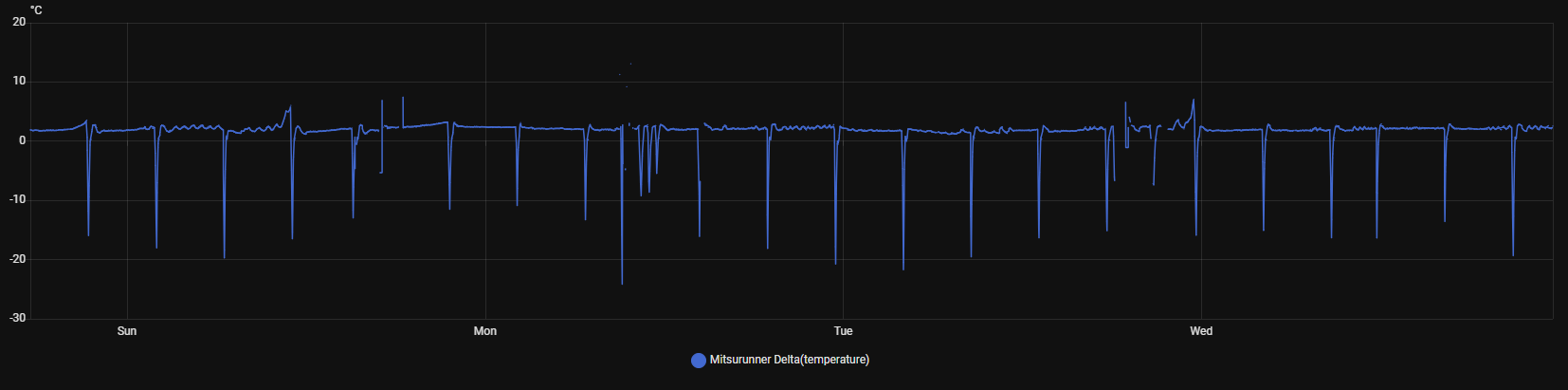

Tässäpä uunituoreen runnerin ensimmäisen vuorokauden deltaT:
Ensimmäinen veto näytti olevan tuo maksimi 3 tuntia (, jonka jälkeen kenno alkoi jo näyttää tosiaan siltä, että pikku sulatus on paikallaan:
Yö on näköjään menty tuollaisella kahden tunnin välillä ja päivällä sitten tuota kolmea tuntia. Ulkolämpö noussut reilusti eilisestä:
Ilman runneria yö olisi menty puolen tunnin pätkää. Lupaavalta vaikuttaa.
/* When temperature delta has been over the threshold but delta temperature is decreasing
* This indicates that outdoor unit might be just changing it's fan speed which has temporarily raised temperature delta
* This timer time is waited more if temperature delta decreases back under treshold */
#define TEMPERATURE_DELTA_DECREASING_EXCESS_TIME 5 /* minutes */
So, don't worry, be happy pumper:bileet:
Thanks! it's all good then. And nothing actually happened with the pump because it was turned off at that time span. But yeah it looked weird :)

Täällä tullee 3vrk uptime täyteen tänään. Ei resettejä. Aloittelijan tuuria kai sitten.
ESP32 raudalla resettejä tulee harvemmin. Alla näytteenä SonOff THR316D alustalle tehdyn Mitsurunnerin uptime-kuvaaja.
    63,8 KB · Katsottu: 28
repomies
Minulla on kaikkein halvimpia ESP8266 Wemos D1 mini -klooneja mitä satuin aliexpressistä löytämään. Eiköhän tuokin ala boottailla kun joutuu tositoimiin. Nythän tuo vain mittailee huonelämpötilaa tuossa vieressäni.

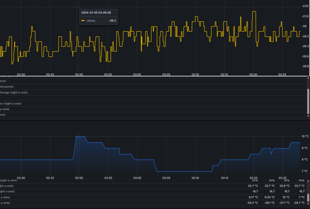

ThingWizard
I just looked at this graph for my garage that has a mitsurunner pump and it doesn't look good.
The pink line is the power draw and red is garage temperature.
I think the power draw curves look strange. I see the spikes during defrost (klo18, 20, 21:45) the heat rises in the garage about 30-40 min after defrost with the compressor ramping up to about 800-900W, and the compressor slows down as it reaches 10 degrees which is my set temperature. However, it then falls rather quickly, and the compressor speeds up to max around 1300W, running at almost full power but is now unable to heat the garage to more than 6-7 degrees for about one hour, then defrosts at 20:00 and again in about 40 minutes has raised the garage temperature to 10 degrees.
This does not look good to me.
I looked at the outside unit today and it was quite icy so i asked mitsurunner to run a max time defrost and i triggered it manually. It seemed to clear up the outisde unit quite well. The outside temp now is around -13. Historically -13 should not be a problem for the heat pump to keep the garage at 10°C
It seems almost as if the mitsurunner is not defrosting enough and/or that the outside unit is being clogged up causing it to run inefficiently. Below is the heatexhanger temperature for the same timeframe (orange graph), is there anything else i should look at? Then at 22:45 to 23 there is another unexplained heating event
Can aynyone smarter than me help me decode this behaviour?
Here is historic data from when it was -29°C and the heat pump was holding my garage at 7-10°C (before the mitsurunner, it was running defrosts every 30 minutes but it worked. Could there be something wrong with the pump? Is there a way to turn off the mitsurunner to test?
{EDIT}I changed the max heat time to 40min and min heat time to 30 now to force it to run kinda like the normal ln defrost timer, so I'll see tomorrow how it has behaved. Nyt nukkumaan! :)
repomies
Based on that 22:45 to 23 data I would suspect something strange is happening with the measurements.
I would suspect the shown temperature measurements to have a significant delta to what temperature the indoor unit itself perceives as the room temperature.
Perhaps the indoor unit isn't blowing air with the same speed or perhaps there is an air leak having an impact on the shown measurement.
