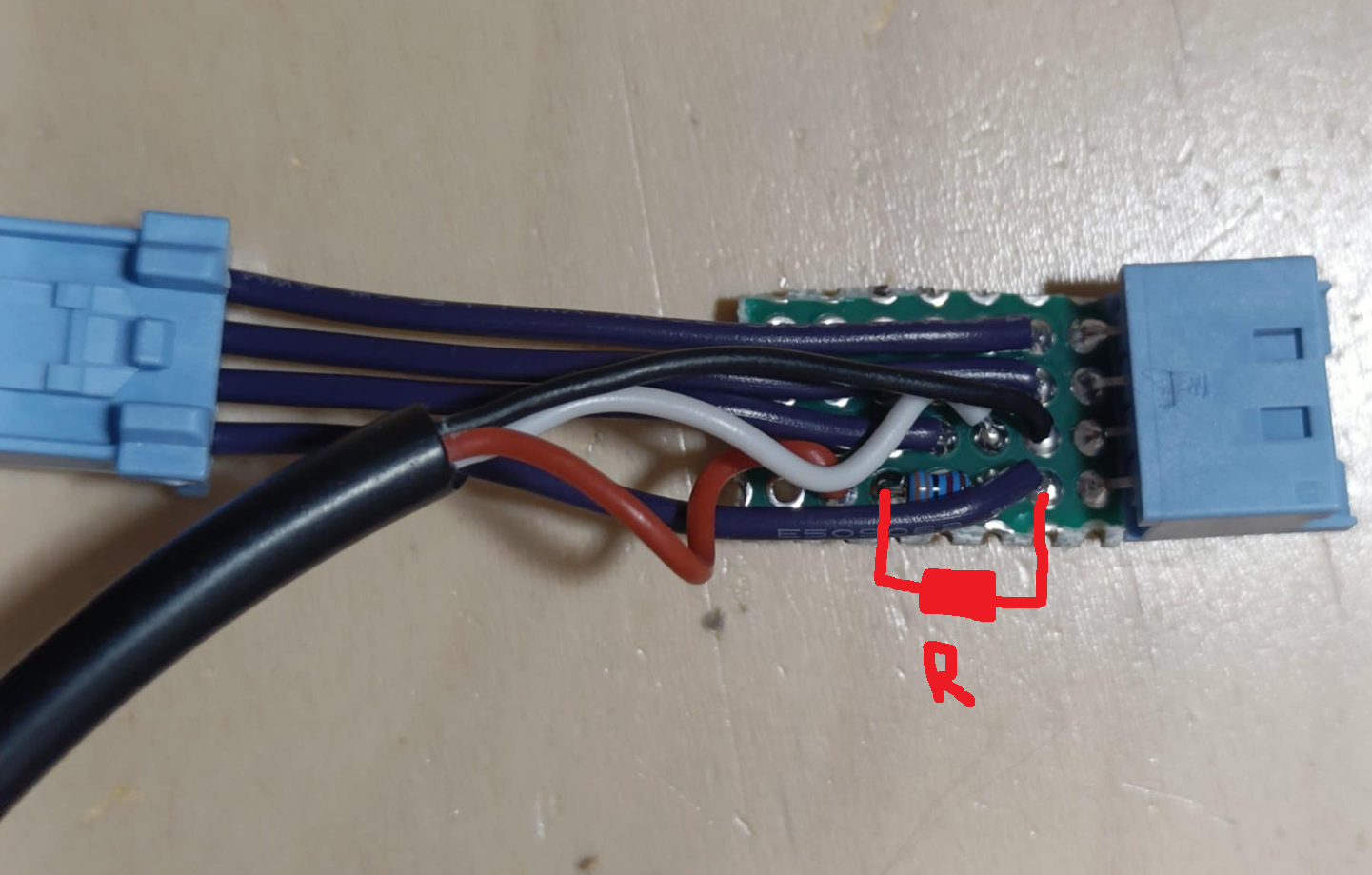

EDIT: No okei, oli tässä näköjään hiljattain 2h 40min lämmitysjakso nollakelillä. Tuossakin pumpun ottoteho koko ajan 700W paikkeila ja lämmitysteho yli 3kW.
Tuo puu-adapterihan on helppo modata juottamalla sopiva vastus tuon 33k rinnalle. Helpompi juottaa alapuolelle, eli sille mikä ei näy allaolevassa kuvassa. Eli esimerkiksi:
  • 1M ja 33k rinnan -> 31,9k
  • 470k ja 33k rinnan -> 30,8k
  • 330k ja 33k rinnan -> 30k
  • 220k ja 33k rinnan -> 28,7k
Kutistesukka vaan varovasti leikkaamalla auki, vastus rinnalle ja uusi 12-15mm kutistesukka päälle.

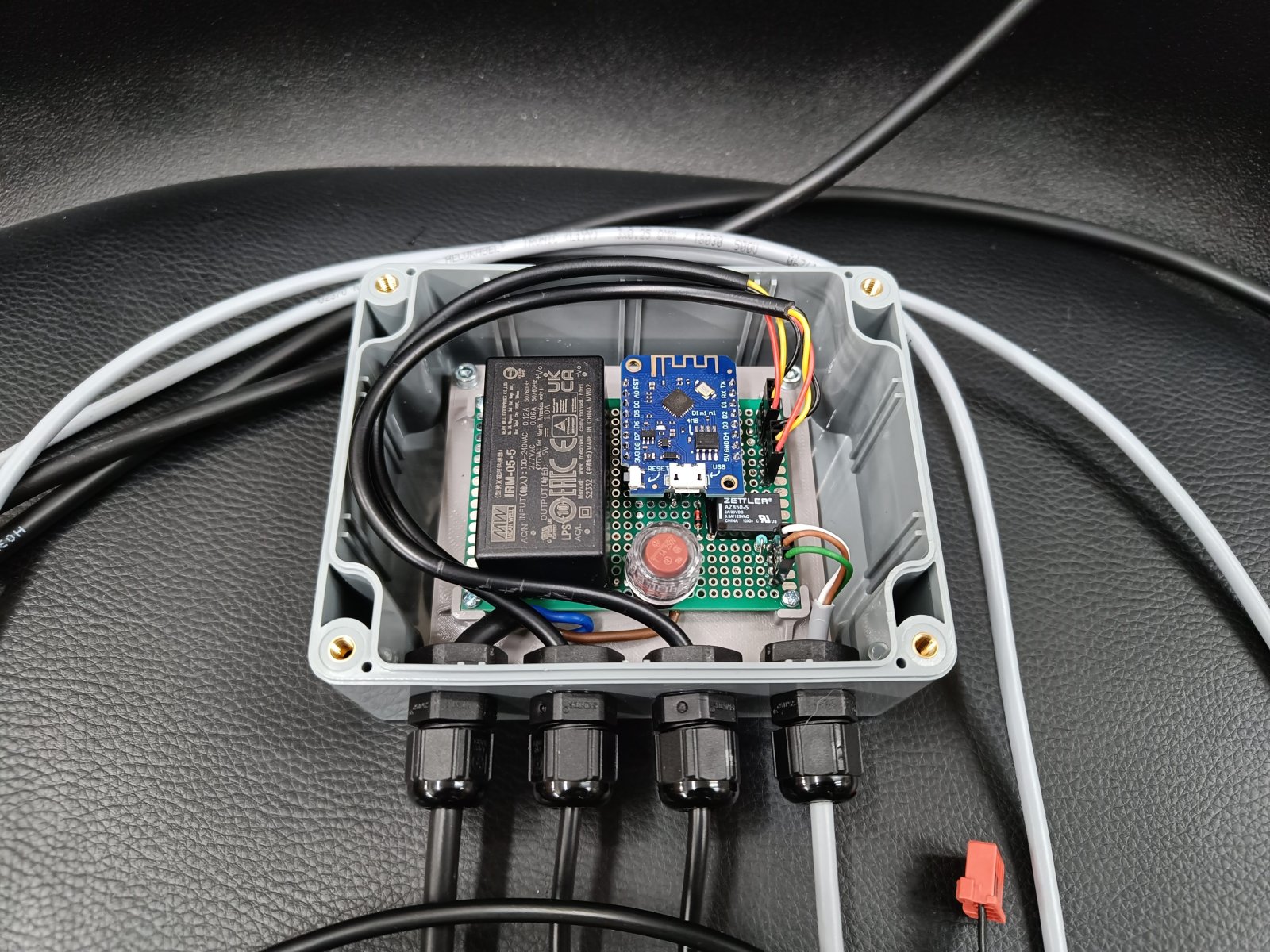

Minäkin sain ESP halpish-rautaa Kiinasta. Ihan kaikki ei tilauksessa mennyt putkeen, mutta eipä sen väliä, miljoonalaatikosta löytyi DS18B20 antureita niin pääsin hieman kokeilemaan esphomen ihmeellisyyttä. Kovin pitkällä en vielä ole, mutta sain hw_check softan toimahtamaan oikein windows-koneelta (hyi kauhistus) ja relekin räpsää. Että eipä tuossa nyt paljon ole enää mitä puuttuu raudan osalta. Lähinnä vesitiiviit lämpöanturit ja kotelo.
Sain softassa lämpöanturitkin toimimaan, mutta ihan ensimmäisenä aloin muuttaa "koodia" siten että kummallekin anturille on oma 1-wire väylänsä, jotta anturin prakatessa ei sitten tarvitse tehdä mitään softakommervenkkejä anturin osoitteen suhteen. Ylipäätään se että loppukäyttäjän tarttee säätää jotain osoitteita softaan, ei ole minun makuuni järkevää. Muutoksen jälkeen se on niin, että sen kun vaihtaa vaan hajonneen anturin, niin se on sillä hyvä, softaa ei tarvitse korjailla.
Niissä valmiiksi kasatuissakin mitsurunneireissa olisi varmasti kiva juttu, jos loppukäyttäjä voisi korvata hajonneen esp-raudan fläsäämällä geneerisen softaversion korvaavaan espiin. Nythän valmiiksi kasatun hankkija joutuu ostamaan koko roskan uusiksi, koska mitään geneeristä softaa ei ole johtuen siitä että jokainen softa on räätälöity osoitteiden osalta. Hajosi sitten anturi tai esp, sitä ei korjata pelkällä komponentin vaihdolla vaan se vaatii luojansa tekemän softapäivityksen.
Tietysti ruuviliittimet pitää olla anturin kiinnitykseen, kiinan poika toimitti sellaiset sopuhintaan, ja niissä on pienellä piirilevyllä se 4.7k vastuskin mukana, niin sitä ei erikseen tarvinnut enää hankkia. Kolvasin kuitenkin johdot espin pään osalta ruuviliitinten pikkupiirilevyille meneviin koekytkentäjohtoihin, joten ihan plug-and-play ei kaikki nyt kuitenkaan mennyt. Kolvaukset ovat releen piirilevyn puolella, joten ESP-raudan vaihto onnistuu sen alta ilman johtojen kolvailua. Aion tehdä esp-varaosan valmiiksi. Mutta jos rele prakaa, niin sitten pitää jo kolvata. Ehkä kolvaan toiseen relepiirilevyyn johdot valmiiksi jotta on varaosa senkin osalta sitten.
Melko epämääräistä tuo yamlin kautta määrittely ja siitä sitten binäärin generointi tällaiselle vanhan liiton ja matalan tason C tai C++ säätäjälle, mutta mennään nyt tällä kun joku on tämän hyväksi mielestään havainnut. Sain vscoden jotenkin tarkistamaan yamlin syntaksia oikeaan suuntaan, ja googlaamalla loput, eikä siinä nyt kauan mennyt.
Seuraavana sitten sama muutos varsinaiseen mitsurunner-softaan, en usko sen olevan rakettitiedettä. Sen mitä ajattelin vielä nysväillä siihen päälle on jonkinlainen ulkolämpötilan mukaan liukuva dT sulatuksen liipaisulle, vähän samalla idealla mitä on jo tehty virtaa mittaamalla, mutta nyt siis vain softan voimin uskoen että lämmitystarve noudattelee ulkolämpötilaa aika orjallisesti. Tämähän on tietysti yksinkertaistus, joka toimii lähinnä silloin, kun muita lämmönlähteitä ei juuri ole. Mutta mielestäni parempi kuin ei mitään. Kompressorin käydessä kovilla kierroksilla dT karkaa väkisinkin, softan olisi parempi huomioida se jotenkin.

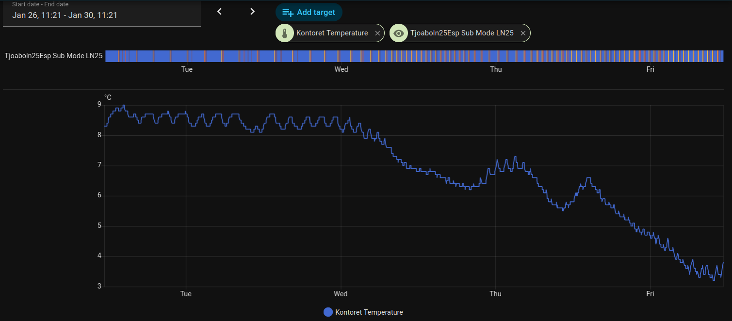

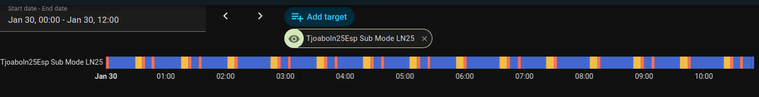

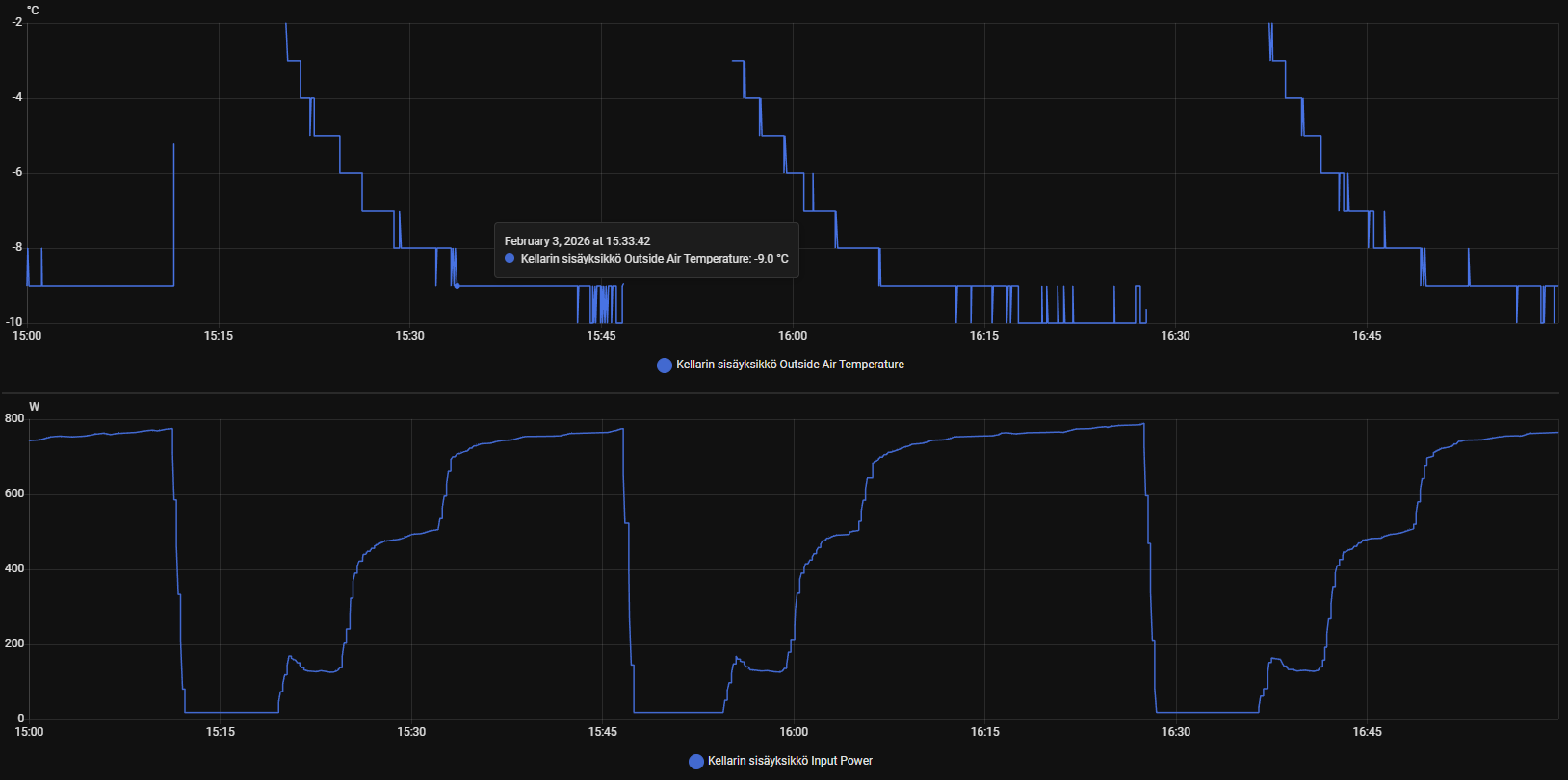

Vaikuttaa vahvasti siltä että mökin konttorin LN25 haluaa sulatushuijausboksin. Sulattelee nyt -20°C ulkolämpötilassa n 35 minuutin välein. Boottasin sen, katsotaan tokeneeko.
edit: keskiviikosta lähtien oireillut. Sulatusten asteittainen tiheneminen näkyy aika hyvin sinisessä palkissa.
muoks²: kyllä se bootilla tokeni niin että sulatusväli on 1,5 h kuten mökin LN35 on aina tehnyt. Katsotaan tiheneekö kun kylmenee yöksi taas.

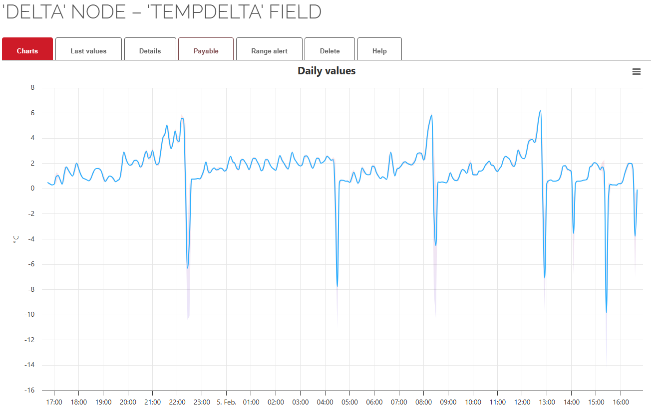

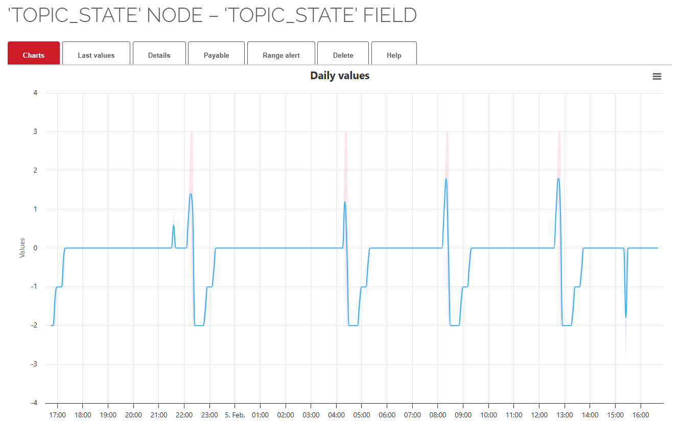

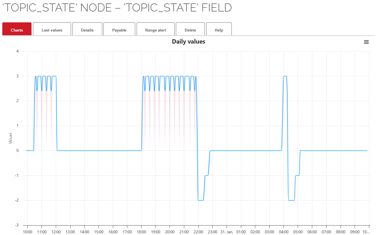

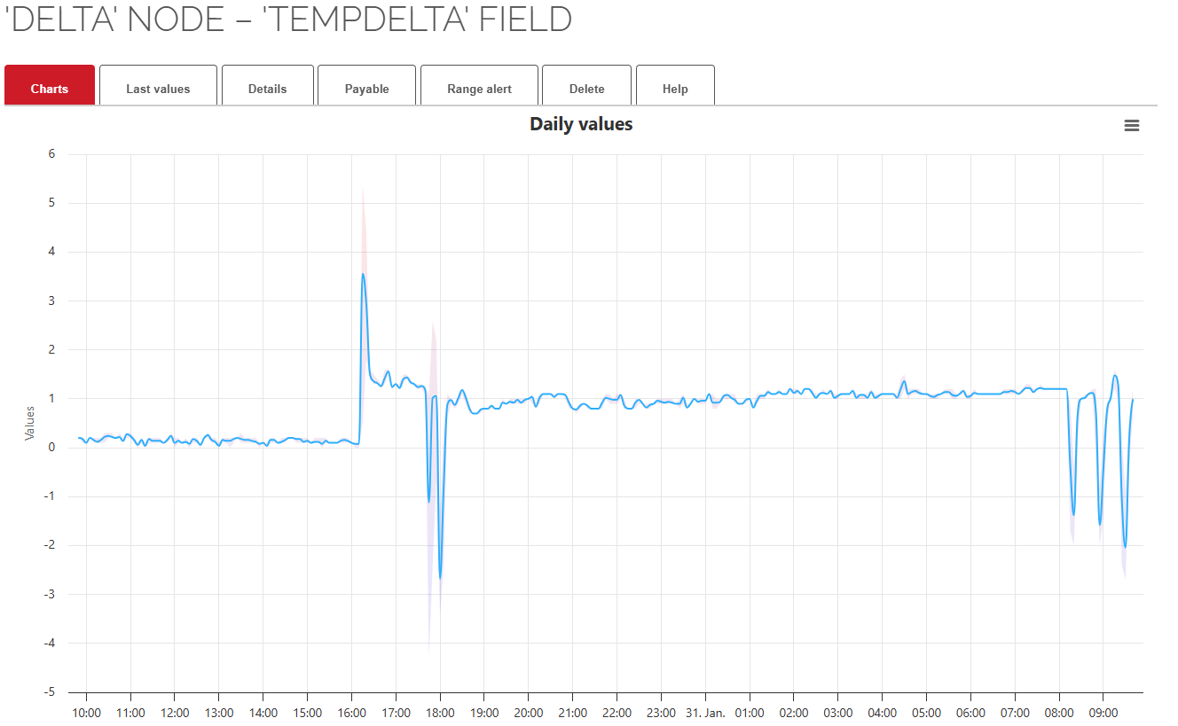

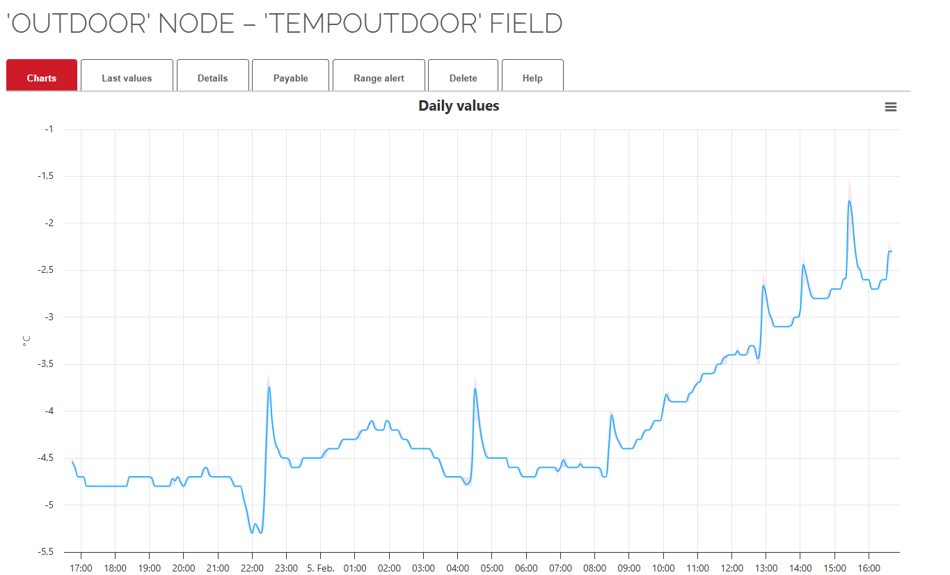

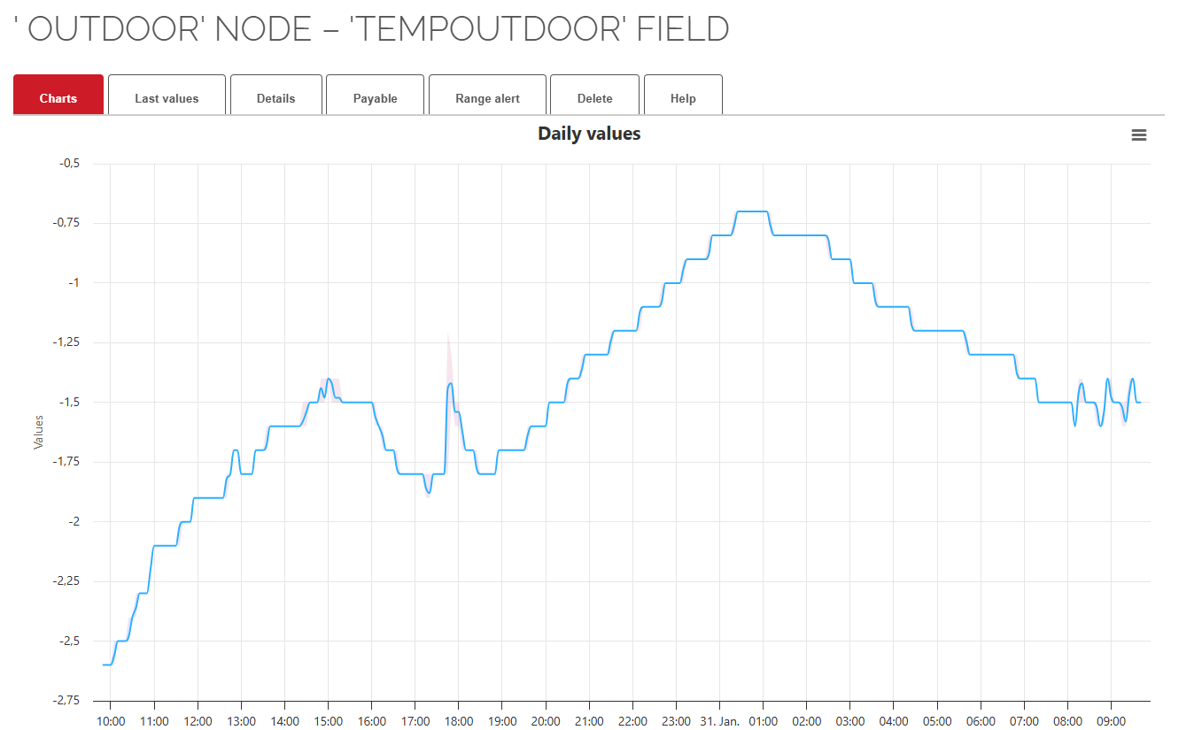

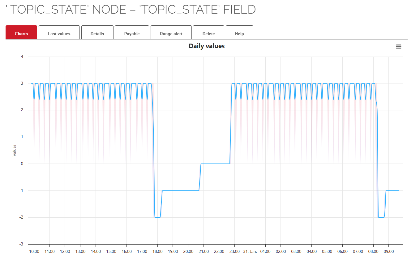

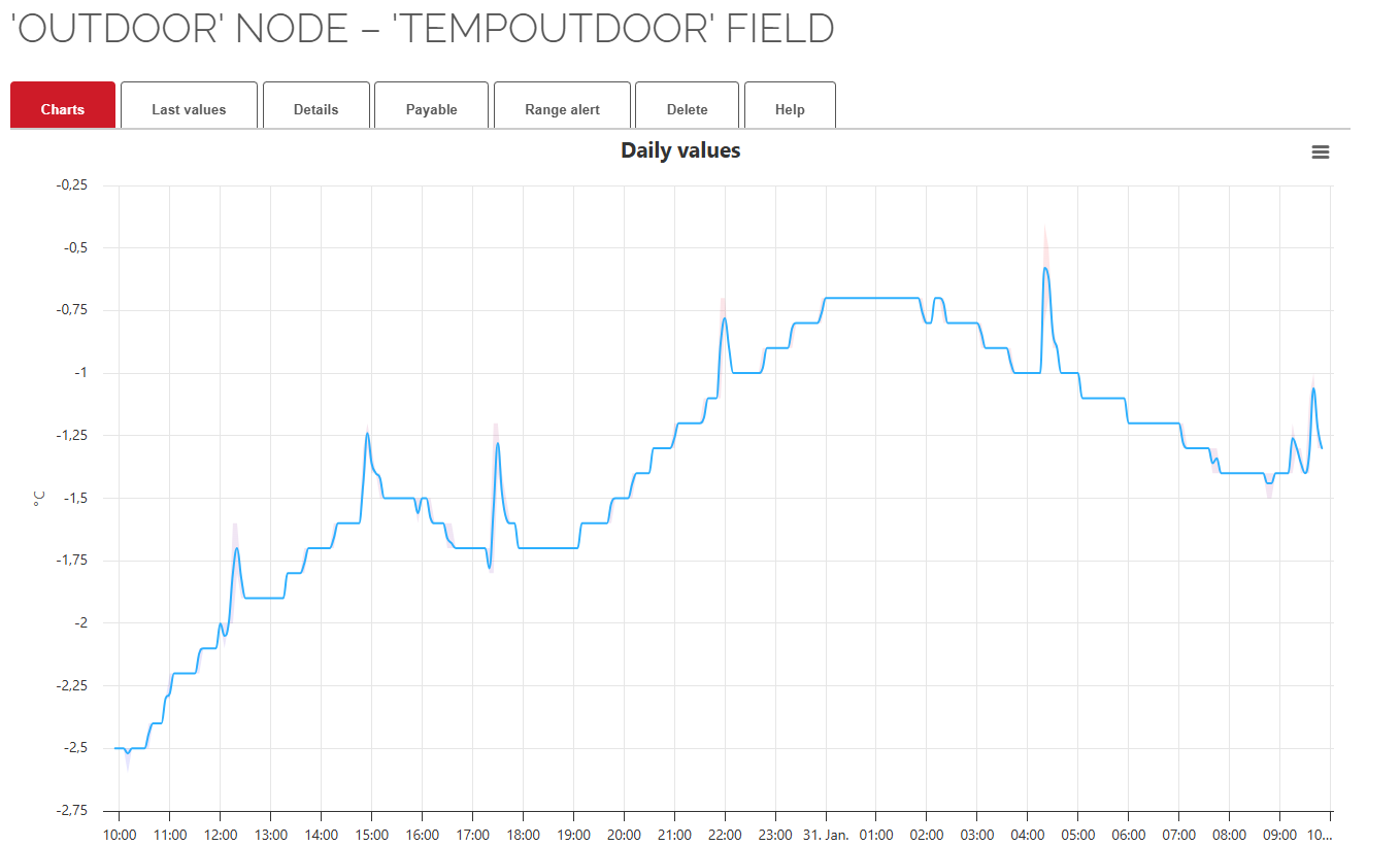

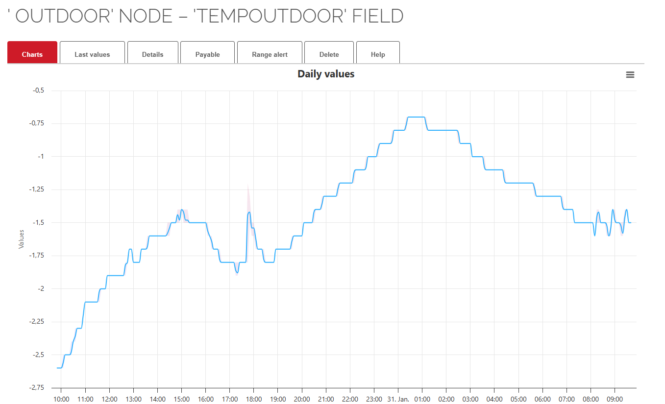

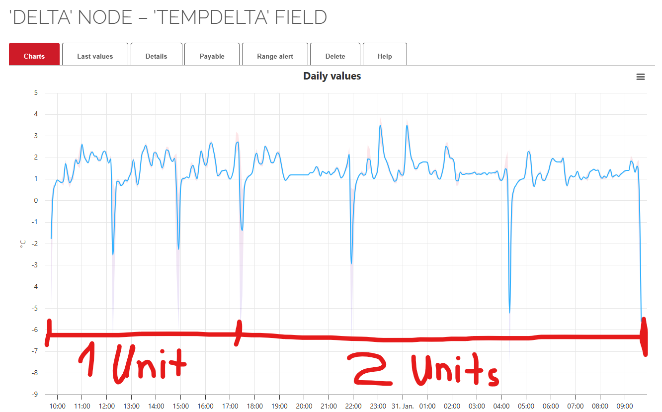

Short Update about the 27k Resistor in my units:
The Mitsubishis are still a miracle to me.
One unit (in the pictures, number 2) in my sleeping room is working very properly and never really makes a hard defrosting. Just a slight fizzle, the sound from decompressing refrigerant, that's the defrosting of this one.
The other unit (in the pictures number 1) in the living room is doing its own thing, even with Mitsurunner installed.
Both have exactly the same settings and setup.
    116,8 KB · Katsottu: 11
    56,8 KB · Katsottu: 10
    71,2 KB · Katsottu: 10
    76,3 KB · Katsottu: 9
    60,9 KB · Katsottu: 10
    115,7 KB · Katsottu: 10
iro
To understand more about your Mitsu's behavior, try to reduce the resistance (27k --> 22k --> 15k) and see at what resistance level (if any) it no longer starts to defrosting.:huh:

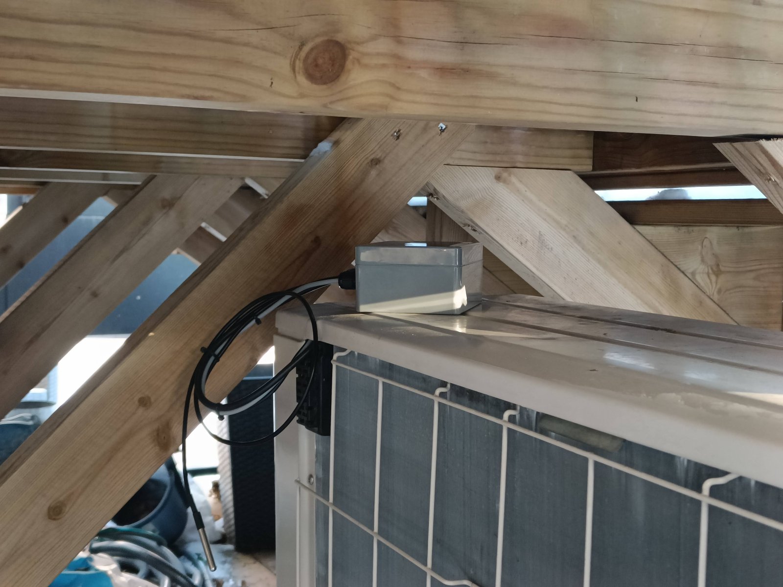

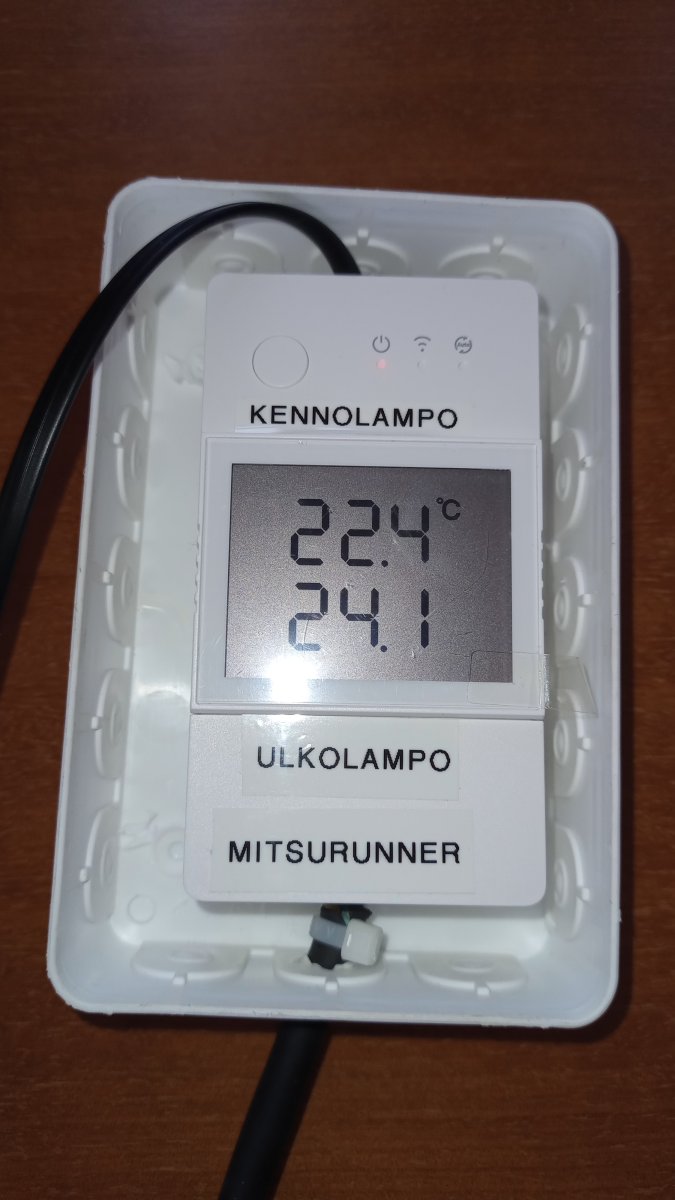

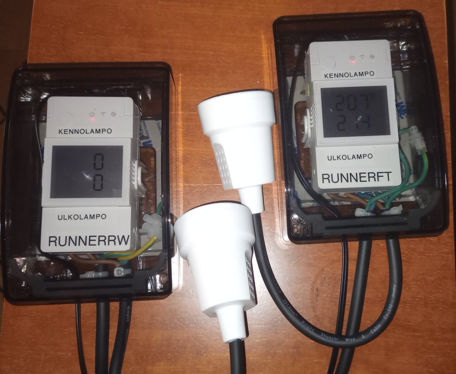

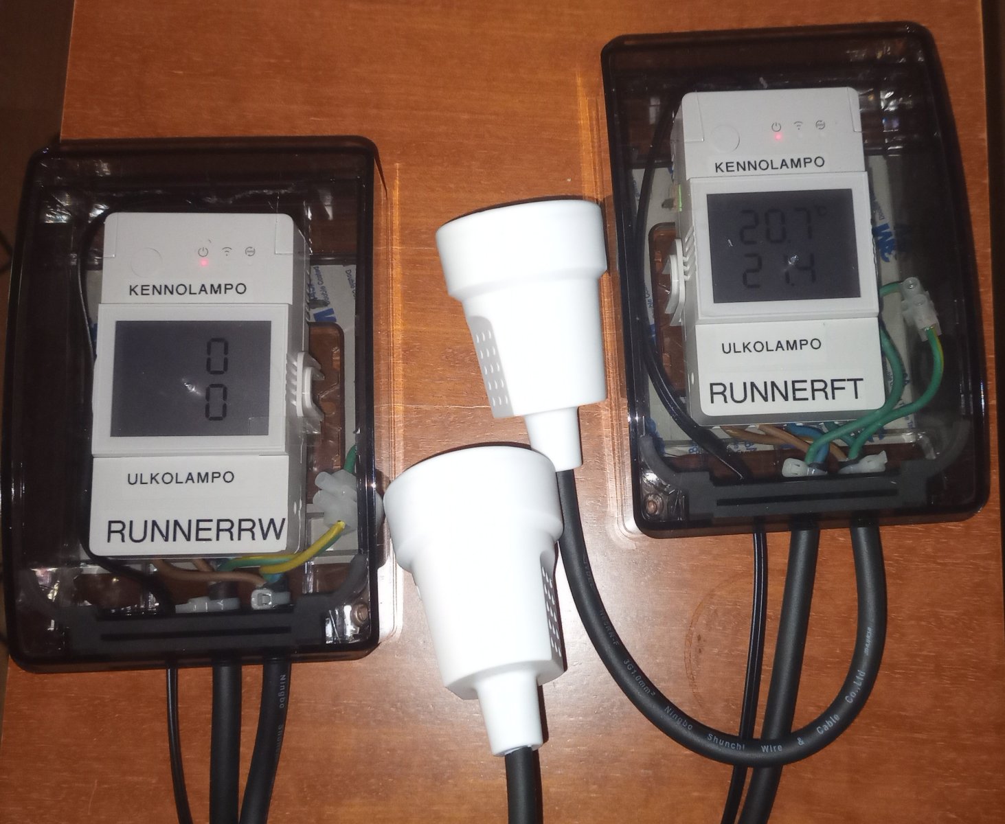

Mitsurunnereita tuotantolinjan loppupäässä menossa lopputestin ja pakkaamoon.;D
Kalvorasiassa oleva versio voidaan asentaa ulkoyksikön sisään. Läpinäkyvässä kotelossa asennus ulkoykskön ulkopuolelle. Tuossa versiossa myös älykäs (*) saatolämmityksen ohjaus.
(*) Saattolämmitys on päällä kun pumppu sulataa + ulkolämpötilan mukaan säätyvä lisäaika.

puu
Nyt alkaa olla pro-luokan settiä, hienoa! Kuinkahan pitkään noita Sonoffeja on ollut ajossa? Ovatko osoittautuneet pitkäikäisiksi? Itsellä tosiaan tuo klooni-Wemos on pyörinyt ongelmitta kohta 5 vuotta. Toivottavasti Sonoffitkin kestävä hyvin.

Tervehdys foorumilaisille ja kiitokset MitsuRunnerin kehittäjille!
Tuli värkkäiltyä sellainen meidän hieman erikoiseen Mutli Split -asennukseen. Meillä on asennettuna MXZ-2F53VFH3, kahdella sisäyksiköllä joista ainoastaan toista (AP25VGK) käytetään lämmitykseen talvisin. Tuo on nyt viitisen vuotta pyörinyt ihan ok, joskin aina olen ihmetellyt että aika usein se sulattaa ja lyhyitä syklejä lämmittää muutenkin. Kovilla pakkasilla ei oikein tahtonut lämpö riittää vaikka tehokas ulkoyksikkö onkin.
Onneksi tuli tämä foorumi/ketju vastaan: nyt kun on mitsurunner asennettu, niin lämpöä riittää, eli sulatuksistahan se on ollut kiinni. Ei ole tarkkaa dataa ole siitä kuinka usein se pakkasilla sulatteli, mutta monesti alle tunnin välein.
Alla kuvia asennuksesta. Päätin sijoitella komponentit ulkoyksikön ulkopuolelle jos/kun tulee tarvetta niitä säätää. Asentelin kaikki tuollaiseen IP65 suojattuun koteloon läpivienteineen. Ulkoyksikkö on terassin portaiden alla, joten aika suojassa tuo on säältä. Täytyy vain vielä kiinnittää boksi jotenkin järkevästi esimerkiksi tuohon vieressä olevaan tolppaan. Toistaiseksi käytössä on wemos d1 mini (klooni?), mutta se vaikuttaa hieman epäluotettavalta, saatan vaihtaa sen vielä toiseen. Adapterin tein itse ja liittimet ostin @puu :lta, kiitos niistä!
Samassa yhteydessä tuli asennettua ESPHome-ohjaus ja ulkoinen lämpöanturi sisäyksikölle, siinä toivossa että saisi koneen lämmittämään tasaisesti lyhyiden syklien sijaan. Siitä lisää myöhemmin.

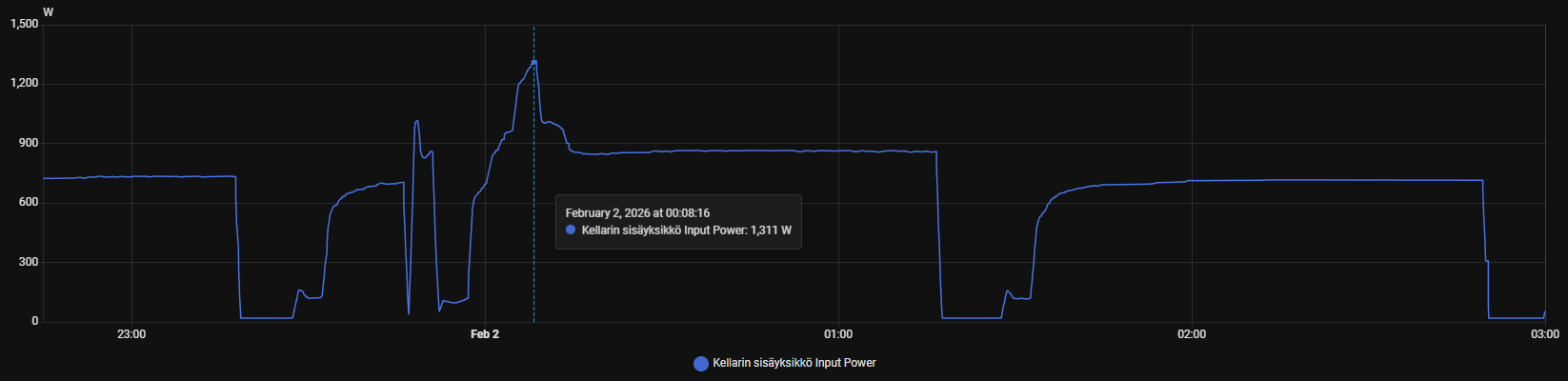

Lämpöpumpun energiankäyttödataa olen kerännyt lähes koko viideltä vuodelta Home Assistantiin MELCloud -integraation avulla. Dataa mitsurunnerin asennuksen jälkeen on vasta noin viikon ajalta, joten mitään kovin dramaattisia johtopäätöksiä siitä ei voi vielä vetää. On kuitenkin ollut mukavasti pakkasta, niin pääsi heti näkemään miten modaus vaikuttaa:
  • Lämpöpumpun keskiteho on laskettu 6 h tarkastelujakson energiankulutuksen perusteella. Lämpöpumppu raportoi 0,1 kWh resoluutiolla, joten alle 6h keskiarvot ei oikein ollut käyttökelpoisia.
  • Lämpötila on otettu ilmatieteenlaitoksen datasta, asemalta joka on ~1 km päässä. Aiemmin ei ollut ulkolämpötila-anturia tallentamassa dataa, niin tämä on ihan ok lähde, jotta uusi ja vanha data on vertailukelpoista. Lämpötilan keskiarvo laskettu samalle 6h jaksolle energiankulutuksen kanssa.
  • Näistä on piirretty kuvaajat, jotka näyttää tämän kyseisen lämpöpumppuasennuksen tehontarpeen tietyssä ulkolämpötilassa. Ajatuksena se, että tehon pitäisi tippua, kun ylimääräiset sulatukset jätetään pois ja niinhän siinä kävi. Hyvin myös näkyy vanhasta datasta miten nollan tuntumilla käyrä kääntyy nousuun.
    • Dataa ei tosiaan vielä paljoa ole mitsurunnerin asennuksen jälkeen, mutta hyvin selkeä tiputus lämpöpumpun tehossa on. Melko vakiolta vaikuttaa näillä pakkasilla, noin 100 - 200 wattia (~ -10-30%) vähemmän kuin ilman sulatusmodausta, eli aika merkittävä tiputus on.
    • Jonkin verran tuossa datassa on hajontaa, kun olen säädellyt vielä sulatusjaksojen pituutta ja kaikkea muutakin. Nyt mennään 4,5 h maksimisulatusjaksolla ja käytännössä koko viikon ajan sulatus on sen perusteella tapahtunut, kun todellista sulatustarvetta ei ole ollut.
Kaiken kaikkiaan mitsurunner tekee sen minkä pitääkin, ja hienosti toimii! Muutama ongelma on tullut vastaan, jotka liittynee enemmänkin omaan setuppiini; d1 mini käynnistelee joskus satunnaisesti uudelleen, mikä nyt ei sinänsä ole ongelma. Olen kuitenkin huomannut kahdenlaista käytöstä:

Alla pari kuvaajaa datasta viime päiviltä. Keli oli nyt sellainen, että lämmityssyklin alussa ulkolämpötila-anturi näytti lämpimämpää kuin -9 C, jolloin sykli starttasi 500 watin ottoteholla (mikä olisi optimaalinen jatkuvaan käyttöön juuri nyt), mutta heti kun lämpötila on alle sen, kompressorin ottoteho pomppaa 800-900 wattiin. Samalla ulkoyksikön tuuletin lähtee puhaltamaan huomattavasti suuremmalla nopeudella ja alkaa muutenkin pitämään mekkalaa. Toisessa kuvaajassa näkyy miten kompressorin teho nousee, kun välissä on vähän pidempi tauko (sulatus) ja se on ehtinyt jäähtymään. Tällöin teho nousee lähes sinne 1,3 kW asti, mutta laskee nopeasti kun lämpötila alkaa olemaan liian korkea ja ohjaus alkaa rajoittamaan tehoa (näin ainakin luulisin).
katso liitettä 113490
katso liitettä 113474 katso liitettä 113475 katso liitettä 113476

Aiemmin lyhyet lämmityssyklit ei ole ollut niin selkeitä, kun ulkoyksikkö on sulatellut kuitenkin koko ajan. Nyt kun sulatusta ei tapahdu usein, niin katkokäynti on aika selkeää; lämpötilasta/lämmöntarpeesta riippuen syklit kestää nyt 20 min - 3h. Asensin tosiaan ESPHomen ohjaamaan sisäyksikköä ja se syöttää huoneen oikeaa lämpötilaa toisesta lämpöanturista. Tilanne parani tällä kyllä, mutta ongelma ei poistunut kokonaan. Rupesin tätä tutkimaan tarkemmin, ja kun ESPHomen myötä sai reaalaikasen tehon näkyville, niin paljastui että kompressori ottaa aina vähintään 700-800 wattia tehoa, eikä toisaalta monestikaan nouse läheskään 1,3 kilowattiin mikä sen maksimiottoteho on.
Manuaaleja ja dataa penkomalla selvisi sitten, että ainakin tässä ulkoyksikössä on kova, -9 C raja, minkä jälkeen ohjaus pakottaa kompressorin minimitaajuuden ylös. Toisaalta näissä lämpötiloissa kompressorilta lähtevän kylmäaineen lämpötila on aika korkea, eli ohjaus alkaa sitten myös rajoittamaan tehoa, ettei öljyt ala hajoamaan. Käytännössä tämä tarkoittaa sitä, että tämä kohtuullisen tehokas, invertteriohjattu ulkoyksikkö toimii kuten vanhan ajan päälle/pois lämpöpumppu 700-900 watin ottoteholla, ja pumppaa huomattavasti enemmän lämpöä kuin 1 kW minimilämpöteho mikä esitteessä mainitaan.
Kompressorilta lähtevä kylmäaine liian kuumaa, ja sen takia tehon lasku(?):
katso liitettä 113491

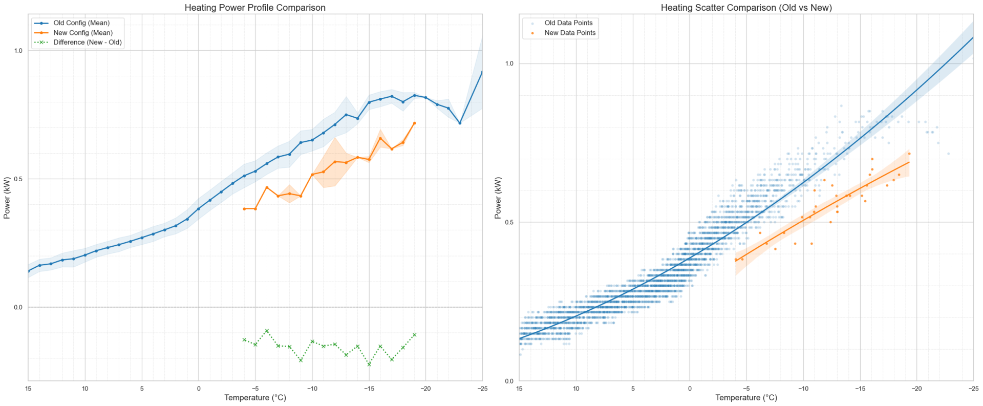

Alla tekoälyn laskemana vertailua näistä tilanteista.
ParameterScenario A: MildScenario B: ColdScenario C: ExtremeASHRAE-T (Baseline)
Outdoor Temp-5°C-17°C-28°C+7.2°C
Condensing Temp40°C40°C40°C54.4°C
Suction Pressure5.8 bar3.6 bar2.2 bar10.1 bar
Discharge Pressure24.8 bar24.8 bar24.8 bar35.1 bar
Pressure Diff19.0 bar21.2 bar22.6 bar25.0 bar
Compression Ratio4.3 : 16.9 : 111.3 : 13.5 : 1
Mechanical StressLowMediumMediumHigh
Minusta tämä vaikuttaa siltä, että ainut syy miksi tuota kompressorin mininopeutta pitäisi pakkasilla nostaa, on se että öljy varmasti kulkeentuu takaisin kompressorille pitkilläkin putkilla (ja useammalta sisäyksiköltä). Onkohan tämä joku multi-split logiikka, vai onko muissa mitsubisheissä vastaavaa? Tämä tietysti korostuu vain jos lämpöpumppu on "liian suuri" kuten meillä.

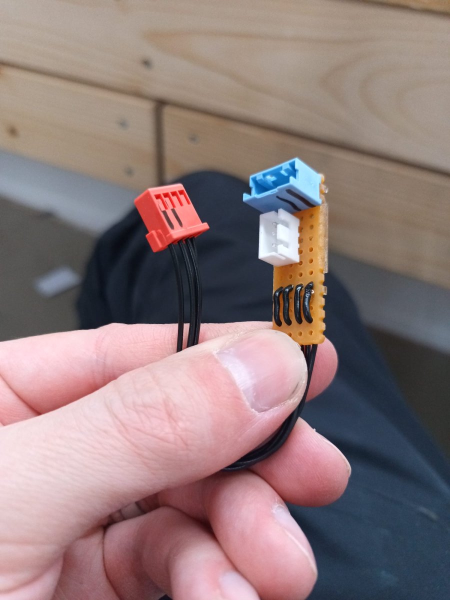

Oliko kuvia itse adapterin ja anturin asennuksesta? Mulla on myös multisplit MXZ-2E53VAHZ-E1, tarvis varmaan siihen koittaa asennella mitsurunneri mut hiukan ollut epävarma yhteensopivuudesta.

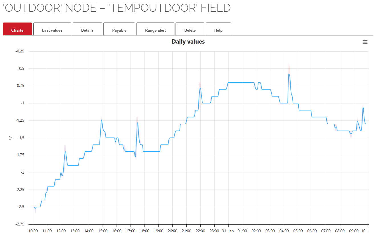

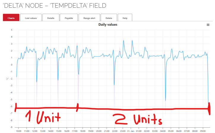

Unfortunately I had no chance yet to change the resistors.
But the last days here were quite cold. What I don't get:
The last days, at constantly around -5°C, Mitsurunner worked perfect at the main unit. Defrosting EXACTLY every six hours. I was impressed. Now the temperaturs went up to -2°C and what happens? Every hour defrosting, even if neither the 5°C DELTA are touched nor the max. heating time was reached.
So:
I tried the 22k resistor, what was okay, but didn't work either 100% precise.
At the moment 27k resistor, what only works at -5°C properly.
Should I maybe install a 40k resistor, to pretend very cold environments? Because at those temperatures it worked best in the last days.
