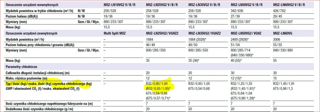

Markinoille Euroopassa on juuri tulossa LN25VG2, en tiedä mikä on ero LN25VG, samat specsit on vain pienempi kylmäainen määrä 0.8 vs. 1,0 l.
Tämän mukaan edelleen 1 kg kylmäainetta.
Puolalaisen mukaan olisi kuitenkin 0,85 kg VGHZ2 ulkoyksiköissä (25 ja 35).
Onkohan raudassa nyt eroja? Ulkoyksikön piirikortti ja puhaltimen osanumerot on ainakin vaihtuneet. :cool:
Tässä myös MUZ-LN25VGHZ2 ja MUZ-LN35VGHZ2

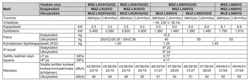

Kylmäaine - unohtin se VG2 ja VGHZ2 ero. Jos katso (lit.) se puolalainen taulukko siellä on esim.
LN25VG2 R32 typ. 0.8 max 1.0
ja sen alla
LN25VGHZ2 (R32 typ. 0.85 max 1.05)*
Vanhassa oli molemmissa
LN25VG/VGHZ R32 typ, 1.0 max 1.26
Näyttää siis että kompuran tarkka viritys on tehty ja toivottavasti muita parannuksia (sulatus!).
