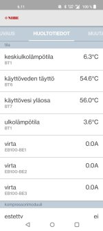

Mikähän ilo on olla Kompressorin anturi ja Sähkövastus anturi seurattavana kun molemmat seilaa melkein käsikädessä, vaikka toinen ei mitään tekisikään?
Okei samaa vesitilaa ja ilmeisen lähellä sijainniltaan tekee tuon. Enemmän kiinnostaisi vastusten päälle ja poismenot ja millä kilowateilla.

edit. Vai entä jos kytkisin noi virran seuranta mokkulat kiinni Niben syöttöihin kiinni niin näkisi jotain?
Tai jopa pelkkien vastusten syöttöihin niin seuraisi pelkkiä vastuksia..
Ovat siis sähkärin jäljiltä koneen päällä irrallaan mihinkään kytkemättä.
Laita shelly, owl, tms, 3-vaihemittari niben syöttöön. Mittareita on sellaisia missä ei tarvitse edes vaihejohtoa irroittaa. Siitä on paljon enemmän iloa kun noista virrantunnistimista. Mikään niben uplink tai usb tikku ei kerro paljonko minäkin tuntina lisäystä on käytetty. Nuo erilliset mittarit osaa.
Jos laitan nuo virtatunnistimet mittaamaan vastuksien vaiheisiin niin kyllähän se kertoo oletettavasti paljon vaiheet on käyny. Jos laitan Niben syöttöön niin saan koko laitteen kulutukset, kuten tuolla sun ehdottamallakin. Eniten mua kiinnostaa koska todellisuudessa vaiheet lämmittää.
Ei ne tunnistimet kerro kuin sen hetkellisen virran mitä niistä menee läpi. Se tieto ei jää yhtään mihinkään talteen. Katoaa kuin pieru saharaan. Saman tiedon näet kuitenkin myös siitä kulloinkin käytössä olevan lisäyksen tehosta.

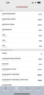

Historia tiedoissa on kolme Virta kohtaa jotka on kokoajan nyt nollilla kun anturit irti. Eikö niihin tule silloin tieto, kun anturit lukee tietoa?
Tuo näkyy huoltotiedoissa, mutta ei historiassa. Sinne tulee lukema anturin mittaamasta virrasta, eli ampeereista. Mitään kwh:ta laite ei mittaa tai rekisteröi. Tuo ampeerilukema ei tallennu mihinkään koska ne anturit on tarkoitettu vain seuraamaan pääsulakkeen kuormitusta. Antureiden avulla f470 osaa tiputtaa vastustehoa jos samaan aikaan on vaikka sauna ja sähköauton lataus päällä.
Joo, ja näytetaajuus on niin surkee et historiadata on melko hyödytöntä muutenkin. Ihmeellistä et näin kalliiseen laitteeseen ei oo integroitu sähkötehon mittausta, ei sa edes kunnolla vastusten käyttöäkään historiadatasta ulos suoraan
Toki osaan laskea virta lukemat tehoksi ja esimerkkikuva tosiaan oli huoltotiedoista, mutta samat löytyy historiasta.
Ja tiedän kyllä noiden antureiden tarkoituksen.
