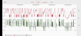

Lainataan ketjua myös omaan kysymykseen. Mistähän voi johtua, että huoltotiedoissa maksimi sallittu kompressorin taajuus on 99hz, kun mitään taajuuksien estoja ei ole käytössä? Aikaisemmin tuolla luki max 120hz, mutta se on jostain syystä muuttunut. Kyseessä uusi F750 + SAM42
Höyrystysrajoitus tullut vastaan (eli höyrystin bt16 -17°C) jossain vaiheessa. Mulla tällä hetkellä näyttää olevan maks.sallittu taajuus 82Hz. Tuohon vaikuttaa mm. ilmamäärä ja poistoilman lämpötila, että millä kompressorin taajuudella saavuttaa tuon höyrystysrajoituksen rajan.

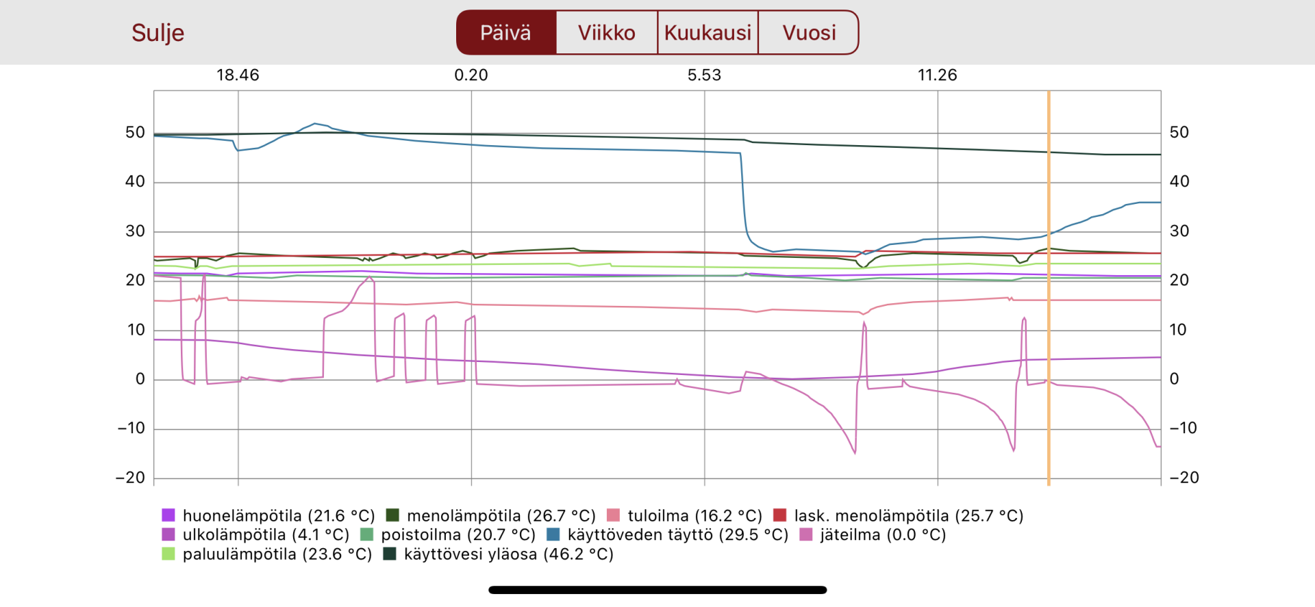

Mistäköhän johtuu, että sulattelee näin usein? Vastuksen esto näköjään päällä ja ei oikein meinaa näemmä tehot riittää - vaikuttaako asiaan?
Ei tuo nyt niin paljon ole. Kolme sulatusta näyttäisi olevan ja se viimeisin siis juuri kuvanottohetkellä.
Jos graafissa näkyisi sähkövastus- ja kompressorin anturi, niin osaisi vähän paremmin sanoa riittääkö tehot vai ei.
Mutta näin nopeasti katsottuna oma diagnoosi:
-Vastukset vielä estettynä ja kompressori joutunut tekemään aika pitkiä jaksoja, ollen käynnissä pitkään. Helposti homma kääntyy lopulta sulatukselle, mikäli kompressori ei jaksa tehdä valmiiksi käyttöveden täyttöä. Eli tehot ei enää tahdo riittää.
-Toinen vaihtoehto on turhan alhainen ilmanvaihto.

Eikös tuossa kolmas ole juuri lähdössä käyntiin? Kuuluuko niitä noin usein olla?
Joo kolmas tuloillaan. ”Käyttöveden täyttö” on laskenut eli lämmintä vettä on kulunut enemmän. Tuollakin on yhteys sulatustiheyteen kuten poistoilmavirtauksella. Jäteilman lämpö pysyy enimmäkseen nollan paikkeilla, joten mielestäni ei ole tarvetta tehdä säätöjä. Jos haluat niin vaikkapa 3 % voisi nostaa tulo- ja poistoilmapuhaltimen tehoa. Saattaisi pitää jäteilmaa plussan puolella ja vähentää vielä sulatuksia.
Jamo70
Juu olihan tuossa tosiaankin käyttöveden täyttö sentään näkyvissä. Tuomio on se, ettei tehot riitä enää kompurassa nostamaan käyttöveden täyttöä. Sen näkee jo siitä graafista selkeästi.
Jeps kiitoksia kommenteista. Näin tosiaan on ja tuon juurikin tuon asian kanssa tässä koitan tasapainoilla eli että kuinka alhaisille lämpötiloille olisi mahdollista päästä ilman vastuksia.
olen havainnut että laite jollain kriteereillä rajoittaa itse itseään jossain tapauksissa jolloin max sallittu on muuta kuin joko itse asetettu rajoitus tai max 120Hz. Täsatä ei kannata huolestua kunnes on riittävästi pakkasia et näät et oikeesti rajoittaako kone itsensä alle maksimin...
