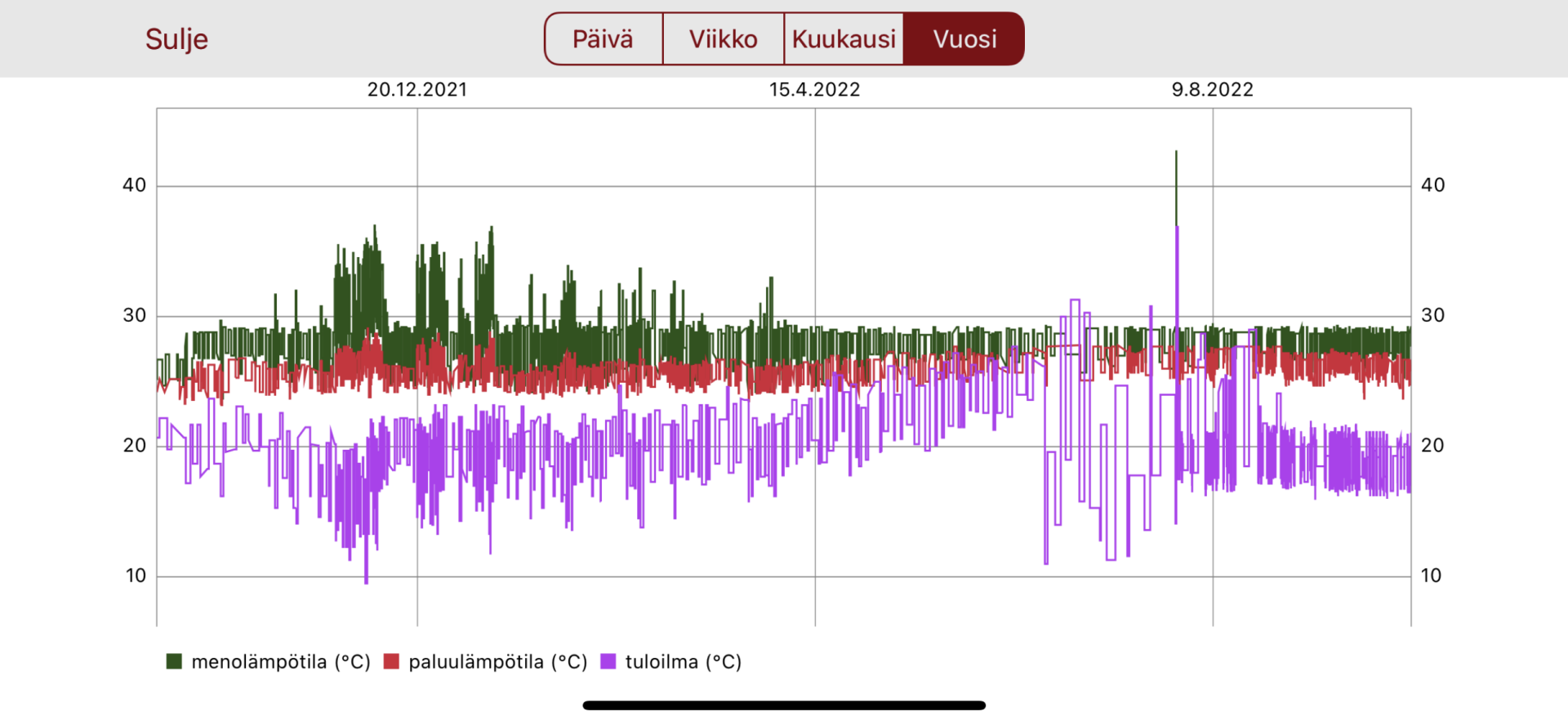

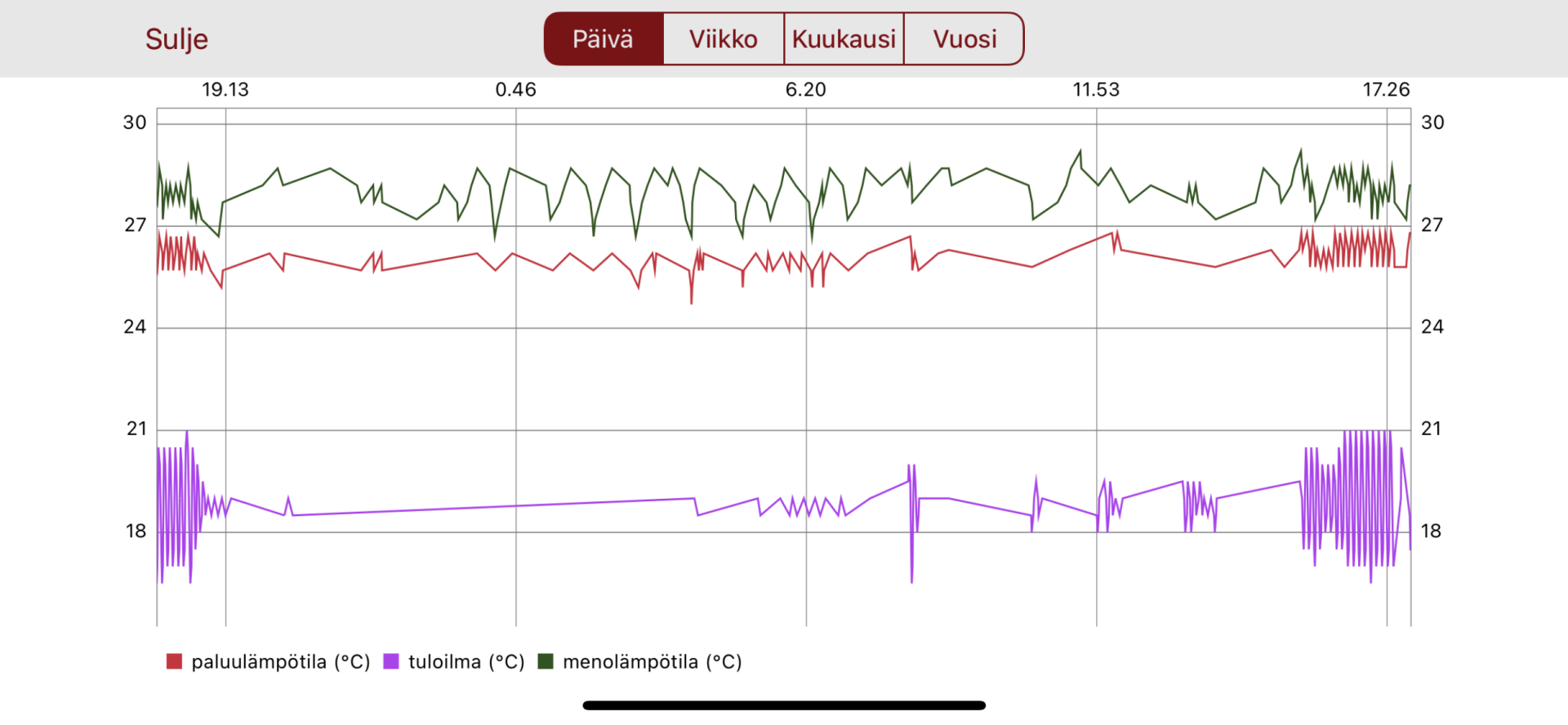

Tuure

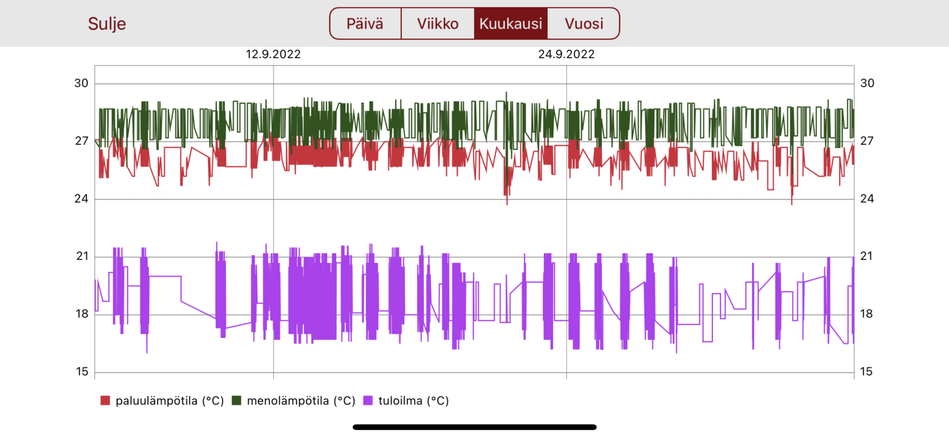

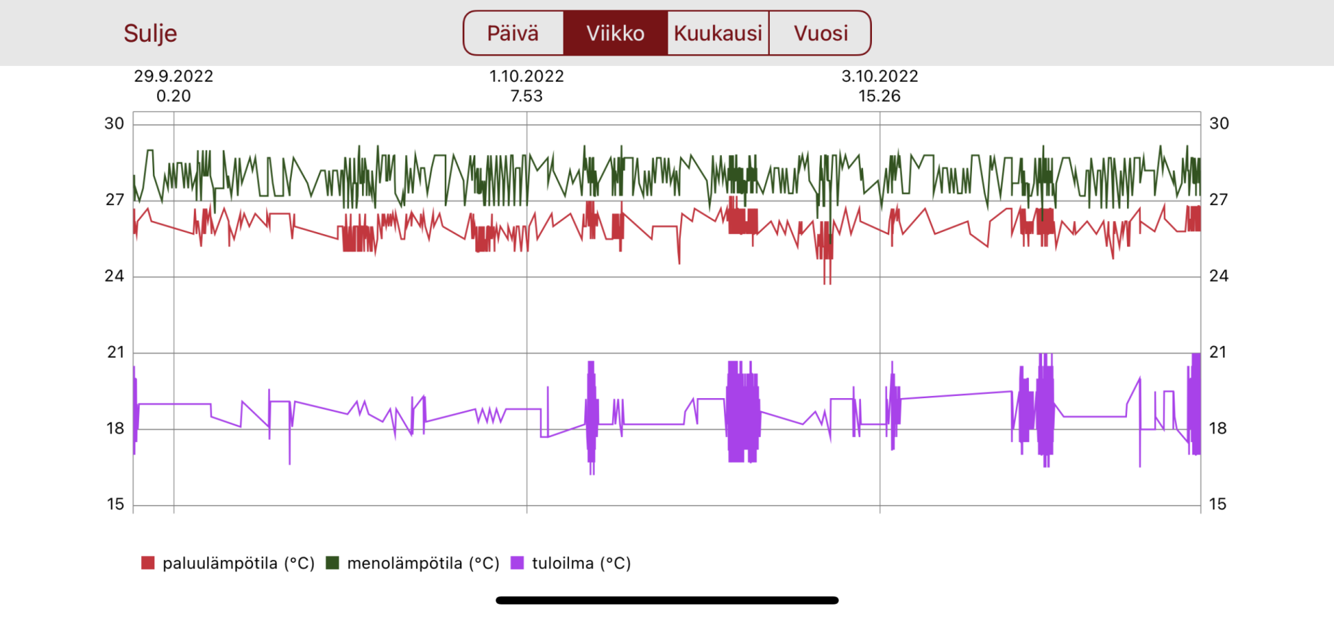

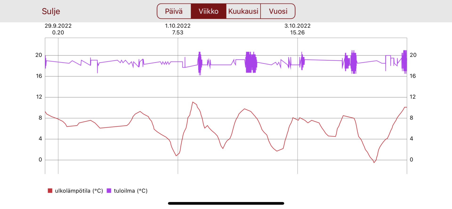

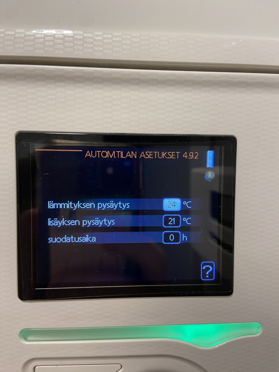

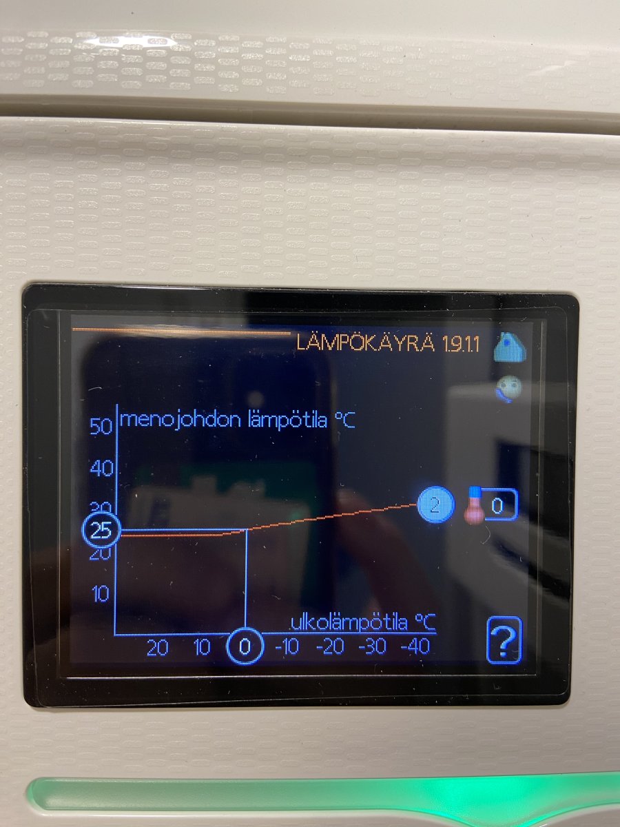

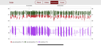

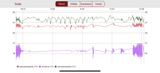

Moi.
Alla loggauksia tuloilma, menolämpötila, paluulämpötila.
Termostaatti asennettu 1.8.2022 jonka jälkeen haettu säätöjä.
Päiväloggauksessa näkee hyvin että yöllä menee pitkästi niin että tuloilma pysyy aika stabiilina ja jossain kohtaa päivästä saa hepulin ennenkuin asettuu. Saattaa liittyä siihenkin että kun kompura alkaa tehdä lämmintävettä menisikö sitten kiertovesipumppu siksi aikaa kiinni ja alkaa humppaus? En tiedä vielä täytyy seurata vielä. Myös tuloilmaa saa vieläkin tiputtaa alemmas.
Edit. Tuota kun seuraa ulkolämpötila ja tuloilma niin huomaa että ulkolämpötilan noustessa tuloilma humppaa. En tiedä haittaako mitään mutta selvästi yhteydessä toisiinsa.

Tulihäntä
PILP menee hiukan hukkaan, jos lämmitystarvetta on ja ilma raakana kartanolle. Jotenkin tuntuu, että isommalla vastusteholla pöhäyttää sähköllä nopeasti ja kompressori huilii enemmän
Ei F470 ylilämmitä vastuksilla ellei sitä erikseen käske tekemään niin. Normaalisti esimerkiksi lämmitysaikana käyttövettä lämmitettäessä lisäys loppuu muutamaa astetta ennen kun käyttöveden täyttö saadaan tavoitelämpötilaan. Eli jätetään kompuralle töitä. Jos taas tuossa kohdin laittaa luxustilan ja paahtaa sähkövastuksilla käyttöveden vaikkapa 60C asti, niin sen luxustilan jälkeen kompura huilii kunnes tulee lämmitystarvetta.

Aika isosti humppaa tosiaan. Itse sain tämän kuntoon säätämällä kiertovesipumpun sopivalle ja pienimmälle asetukselle sekä esisäätämällä termostaatin (olisiko ollut asennosta 5 eli täysin auki -> about 3,5). Nyt on humpat humpattu.
Tuure
Kiitos vinkistä. Mistä säädin kiertovesipumppua pinemmälle asetukselle?

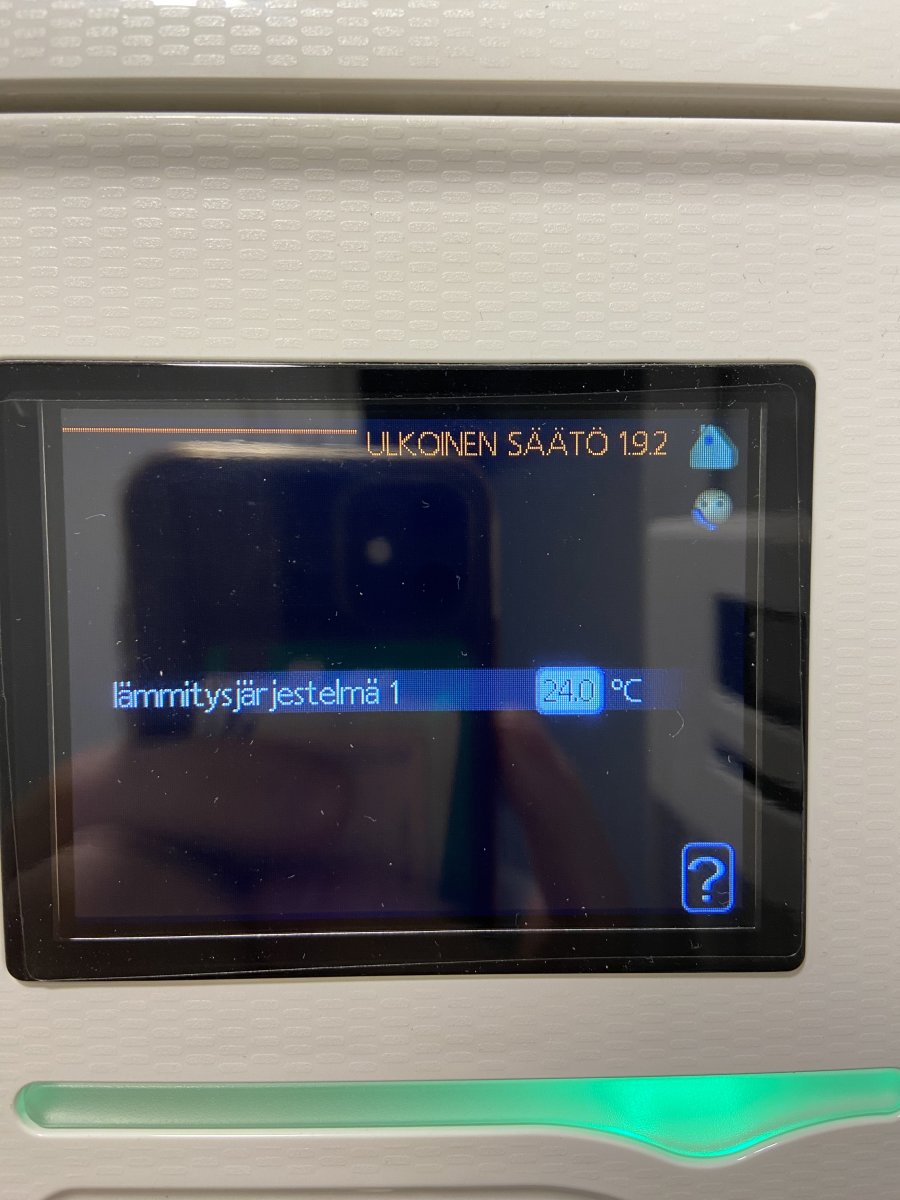

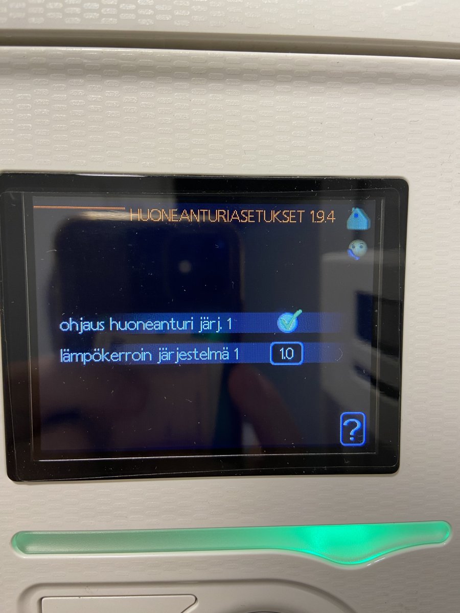

Hola arvon nibeläiset!
Täällä yksi joka juuri muuttanut uuteen kotiin ja lämmönlähteenä nibe f470. Muutaman viikon koittanut noita asetuksia muutella ja tuntuu että en saa oikein mitään aikaiseksi. En tiedä onko edellisen omistajan jäljiltä nämä asetukset ihan päin prinkkalaa kun tuntuu että mitään muutosta ei tapahdu.
Tavoitteena siis nostella kylppärin lattialämmitystä hiukan korkeammalle jotta lattiat kuivuu, ja muussa kämpässä lämpötila olisi hyvä olla se noin 20-21 astetta. Miltä nuo kuvissa olevat asetukset teidän silmään näyttää, mitä muutoksia pitäisi tehdä ja mihin? Tällä hetkellä huonekohtaiset termostaatit asetettu kohtaan 4 jolloin lattia kylmän tuntuinen (ei haittaa), ja lämpötila pyörii siinä 19-20 asteen välissä.
Tarkoituksena tietenkin mennä mahdollisimman energiatehokkaasti, joten lattialämmityksen ei oikestaan tarvitse puskea lämmintä muualle kuin kylppäriin.
Vinkkejä/neuvoja otetaan vastaan!

Ainakin ensimmäisenä ohjaus pois tuosta huoneanturijärstelmästä, sen jälkeen menoveden minimiä voi hiukan nostaa esim. arvoon 24-25. SIlläkään ei lattia vielä lämpimältä tunnu. Sen jälkeen termostaateilla muiden huoneiden lämpö kohdalleen. Tuloilmaruuvia voi hiukan kiristää. Samoin lisäyksen pysäytys on äkkiseltään liian korkea, eli ottaa sähkövastuksia herkästi mukaan. Sopiva aloitusarvo on noin 5°, siitä voi koittaa vielä tiputtaa, jos on muita lämmityksiäkin talossa.

Vaihda lämpökäyräksi vaikka 3-0 ja jos kylppäri on vielä liian viileä niin 3+1. Vaihtelet sitä käyrää sitten sen mukaan onko kylppärin lämpötila ok. Menolämmön maksimiksi laitat vaikka 35. Lämmityksen pysäytys 40c. Lisäyksen pysäytys esim 5c, tätä pitää hakea oman käytön mukaan että millon suihkuun ei riitä lämmintä vettä. Suodatusaika jotakin muuta kuin 0, esim 2h tai 24h. Tuloilma on 21,4. Kannattaa harkita haluatko sitä viileämmäksi, se pitää säätää ihan kuusiokoloavaimella. Itselle tuommoiset numeeriset termostaatit on outoja kun minulla ne on lämpötila-asteikolla. Mutta eiköhän niistä saa ko huoneiden lämpöjä ylös ja alas...
Ja se viimeinen ja tärkein asia. Kytke nibe lan kaapelilla nettiin ja hommaa nibe uplink. Muuten vaikea opetella laitteen käyttöä ja hakea säätöjä.

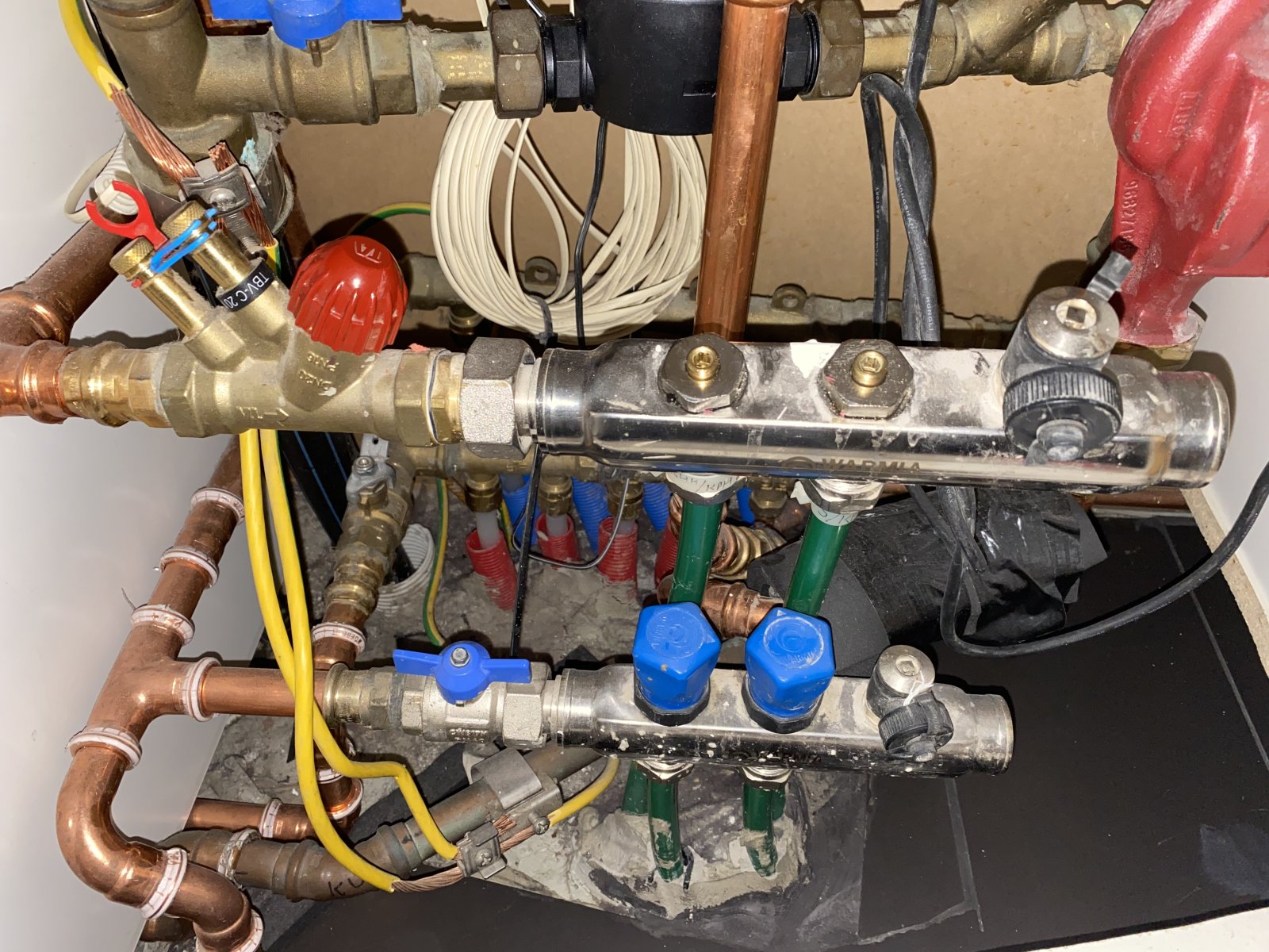

Jamo70
Olen muuten tässä jo muutaman vuoden ihmetellyt, kun pesuhuonetta on ollut hankala saada muita tiloja lämpimämmäksi.
2018 kun kävivät asentamassa tämän Nibe F470 vanhan 410 tilalle, niin asentajilta oli jäänyt tuo kuvissa näkyvä punainen linjasäätöventtiili kiinni. Muistelivat sen olleen auki 1,5 kierrosta ja olen pitänyt sitä siinä.
Voiko sen mahdollinen väärä asento vaikuttaa märkätilojen lämmitykseen?
LVI-kuvat löysin vanhojen asukkaiden jäljiltä ja ne ohessa. Ymmärrys ei vaan riitä itselläni noihin esisäätöihin, että mitä pitäisi olla.
Mitä olette siis mieltä, että mikä voisi olla pielessä?
Kuvissa muuten väitetään JT-01 olevan erillisshunttauksella, mutta se ei pidä paikkaansa. Erillisshuntti (AutoMix) on kylläkin JT-02 menevälle jakotukille ja JT-01 on NIBEn oman shuntin perässä.

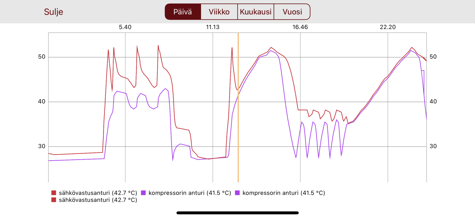

Jamo70

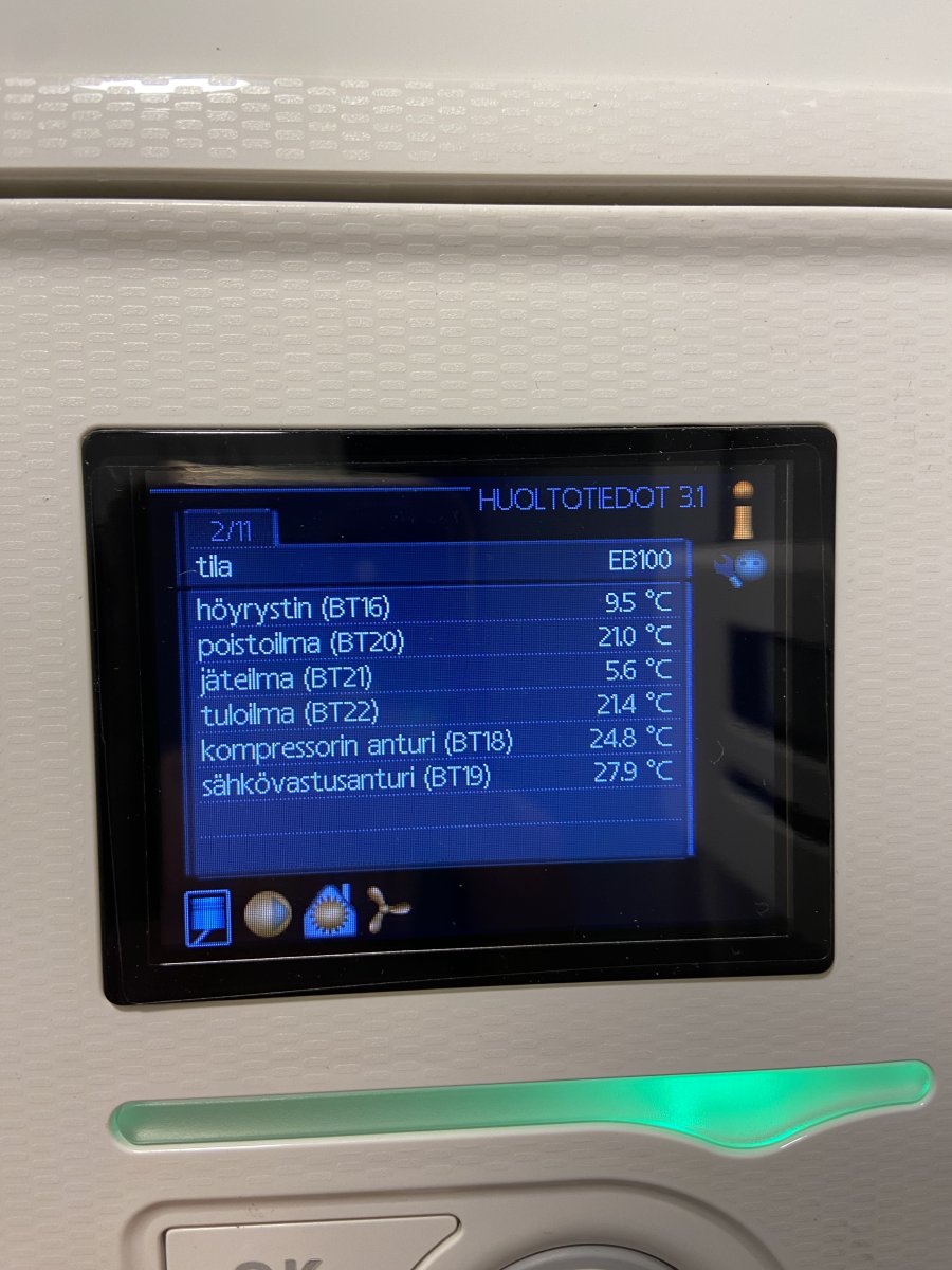

Innostuin pitkästä aikaa taas vähän kokeilemaan uusia ja erilaisia säätöjä Nibelle, kokeillen vielä erilaisia kv-pumpun asetuksia jne. KV-pumpun asetuksilla tuntuu saavan yllättävän paljon muutettua tuon käyttäytymistä.
Nyt tekemieni testien mukaan sähkövastusanturi ja kompressorin anturi seuraavat tosi hyvin toisiaan käyttöveden täytössä ylöspäin, mutta sähkövastusanturi laskee aiempaa hitaammin alas, kun vertaa kompressorin anturiin. Onko siis parempi jos sähkövastusanturi jää aiempaa ylemmille lämmöille vai olisiko parempi saada se laskemaan samaa tahtia komp.anturin kanssa?
Ohessa kuva, jossa ensin olen testaillut eri säätöjä vastusten kanssa ja perään ilman vastuksia.
Vastusten ollessa päällä anturien ero on toki selkeä, kun sähkövastusanturi nousee nopeasti 4,6kw teholla ylös. Mutta ilman vastuksia sähkövastusanturi jää laskiessaan nyt aiempaa ylemmäs.
Hyvä vai huono asia?

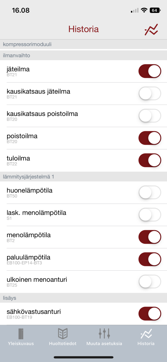

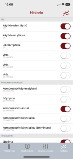

Mä täppään Nibe UpLinkistä nuo yleensä mitä näkyy kuvissa.
Ja mitä sitten seuraan niillä:
1. Jäteilma (kertoo kompressorin päällä olosta. Sen olen yrittänyt optimoida niin, ettei menisi sulatukselle liian herkästi. Näillä keleillä ei pitäisi mennä vielä lainkaan! Talven kovilla pakkasilla saatan joutua nostamaan iv-puhalluksia muutaman prosentin ylemmäs, jotta sulatukset pysyy kurissa)
2. Käyttöveden täyttö ja yläosa (Niistä näkee riittääkö kompuran teho nostamaan käyttöveden lämmöt haluttuun arvoon. Eli sen näet hyvin jäteilman+kompressorin- sekä sähkövastusanturista.)
3. Sähkövastus- ja kompressorinanturi (Kts. Edellinen)
4. Meno- ja paluuvesi (välillä otan mukaan lasketun menoveden myös mukaan, niin saa seurattua kuinka hyvin laite pysyy/jaksaa pitää menovettä pyydetyssä)
5. Tuloilma (siitä näkee erinomaisen hyvin onko Tuloilmaruuvi oikeassa asennossa)
6. Poistoilma (tällä seuraat, että poistoilma pysyy riittävänä, jota tarvitaan sen lämmön puristamiseen laitteelta)

Mitä tuo kompressorin anturi kertoo varsinaisesti?
Mitä nyt kattelin, niin näemmä sulatukseen liittyviä Infoviestejä tullut läpi kesän lähes päivittäin ja toisinaan useammin. Tällä hetkellä 1-3 kertaa päivässä.

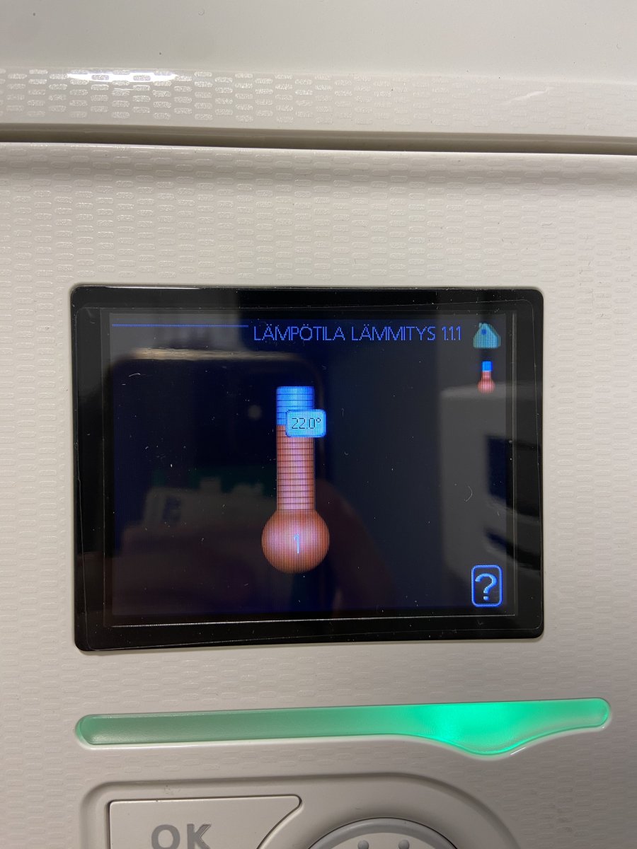

Moro!

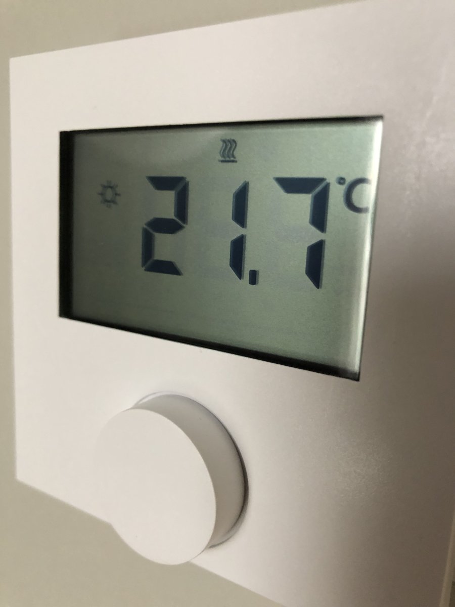

Onko muilla tällaisia termostaatteja? Kaiken järjen mukaan, kun asetan lämpötilaksi 20,0 niin lattia ei ala lämmetä ennen kuin lämpötila tähän laskee. Sitten kun tuo merkki jossa viiva ja ”aallot” vilkkuu niin lämmitys päällä?
Siksi kysyn, koska tuntuu, että lämpötila ei edes yöllä laske lähelle tuota 20. Tuloilma jossain 17 hujakoilla. Mietin vain, että voiko olla Nibessä joku asetus, että lämmittää automaattisesti lämpökäyrän mukaan? Toista talvea tässä nyt yritetään säätä laitetta ja saada kaikki irti. ILP löytyy myös, mutta sitä ei ole edes vielä tarvittu. Talo on uusi eli ilmeisen tiivis on ja lämpöä ei näillä säillä vielä mene hukkaan.
Jos sulla on vastukset estetty ja ulkoilma alle +5 niin minusta se hälytys tulee silloin.
Topjanne
Suodattimien vaihto saattaa auttaa tai sitten lisää tehoa poistoilmapuhaltimeen. Luultavasti myös tuloilmapuhaltimen tehoa pitää lisätä vastaavasti, jotta oikea alipaine säilyy talossa.

Moro!
katso liitettä 81313
Moi,
Warmia eikös vaan? Meillä on sama ja saman havainnon tein kun taloon muutettiin ja sain tiputtaa käyrää aikalailla jotta sain homma niin että esim tällä hetkellä olen asettanut tuon 21 asteeseen ja tänä aamuna kun yöllä oli ollut pakkasta niin tuo näytti 20,2. Alunperin meillä oli 3+1 käyrä mutta nyt on 2-0. Hain tuon käyrän asetuksen niin että näillä säillä kun mennään tuohon nollaan pintaan, pienelle pakkaselle avasin tuon termarin täysin auki ja hain noin 21-22 lämmön tuohon. Sit kun tuli ILP tueksi niin nyt sit rajotan tuolla olohuone-keittiö tilassa mihin ILP vaikuttaa niin asetus taitaa olla nyt 20 kun mennään lämmitykselle niin että ILP mukana (nyt ei vielä ole ILP kun ajoittain tarvinnut).

Viime yönä oli ulkona pakkasta ja kävimme eilen illalla saunassa, niin nyt meni piiiiitkästä aikaa Nibe sulatukselle aamulla.
Voisiko johtua siitä, että jätin saunomisen jälkeen poikkeuksellisesti vain tunniksi 95% tehostetun ilmanvaihdon ja se kosteampi poistoilma sitten ajaa koneen sulatukselle lopulta?
Yleensä aina olen pitänyt 2h tehostetun ilmanvaihdon saunomisen jälkeen.

Asi
Suodattimet vaihdan melko säännöllisesti, ehkä kerran kuussa. Nyt viestisi motivoimana vaihdoin taas ja oli melko likaiset vaikkei edellisestä vaihdosta kauaa ole. Tien vieressä asumisen haittoja kai.
Puhaltimen nopeuksia olen alkuperäisessä suhteessa nostellut muutamia prosenttiyksiköitä mutta ehkä voisi vielä kokeilla nostaa. Tämän päivänä aikana on sulatellut jo viidesti.
Ja vastukset tosiaan estettynä nyt kokeilun vuoksi ja viime yön pakkasten perusteella saisivat olla käytössä, ainakin jos nyt vakiintuu yölämmöt vähitellen nollan tietämille. Selittänee myös ne jäätymissuojaus hälytykset ilmoitukset joita viime yönäkin tullut useampi.
