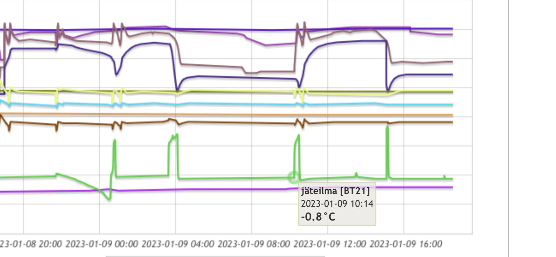

Hmm…nyt kun pitkästä aikaa NibeUplinkin graafit näyttää edes jotenkin järjellisiltä, niin kävin tsekkaa miten viimeisen vuorokauden aikana oli sulatuksia.
Niitä oli nyt vain 2kpl ja toinen niistä tapahtui vaikka jäteilma oli vain -0,8C. Eli on siinä lienee myös joku aikakerroin mukana?
oh4hlo
Tulkitsisin vain yhden sulatuksen tapahtuneen ja muut ovat siirtoaikojen päättymistä/kompura pysäytetty ja hetki tehty vastuksilla/jotain muuta.
Joskus isommalla poistomäärällä tyyliin 54% kävi kone pari päivää putkeen (kovat pakkaset+siirto 60min) kunnes käynti katkesi jäätymiseen suihkukäynnin jälkeen.
katso liitettä 83912
Ei tuo merkin kohdalla ole sulatus. Tuo merkkiä edeltävä sukellus taas on. Mitään ajastinta sulatuksiin ei ole.

Jep, samaan olen päätynyt mutta jäteilma aina kylmempää kuin -2,4C.
Tuo -0,8C on kyllä erikoinen keissi. Mitä lie höyrystimen lämpö ollut tuolloin?
O_o
Mikä muuten tuon siirtoajan vaikutus on? Pitänee siis pumpulla korkeamman lämpötilan pitkitetysti aina tuntiin asti jos niin on halunnut säätää?
burmanm
Höyrystimen lämpötila samaan hetkeen -0,4C
Höyrystin ei voi olla lämpimämpi kuin jäteilma. Jos noin on, niin silloin se ei ole todellinen lukema, vaan Uplinkin näyttämä lukema on väärin. Ei ympärillä oleva ilma voi jäähtyä kylmemmäksi kuin sitä jäähdyttävä elementti.

Kun nyt katsoin uudemman kerran, niin -0,8C olivat kummatkin. Kuinka todellista se nyt sitten on, niin onkin jo toinen asia.
Tai sitten anturit näyttää vääriä lukemia?
Enempi mä kyllä kallistun tuohon NibeUplinkin edelleen virheelliseen dataan…

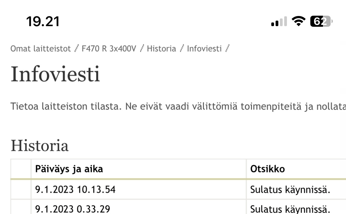

Kyllä se oli sulatus Niben mukaan.katso liitettä 83915
Ilmeisesti siinä sitten on sulatus. Samaan aikaan käyttövettä lämmittävien vastuksien/välittömästi sen jälkeen tapahtuva jäteilman nousu ei ole yleensä sulatus, kun sillon kompura yleensä huilaa hetken. Ilmeisesti nyt on sattunut sulatus juuri ennen kuin sähkövastus alkaa nostamaan lämpöä käyttövedelle.
Sulatuksia tosiaan tulee ihan -2 poistoilmallakin useita, ei tarvi mennä -10. Yleensä -10 asti menee vain jos vastukset on estetty. Tosiaan uplinkin data on nyt ollut niin millä aikavälillä sattuu sämplättyä että tuosta ei sitten tiedä oliko jäteilma sulatuksen tapahtuessa juuri sen verran vai ei.

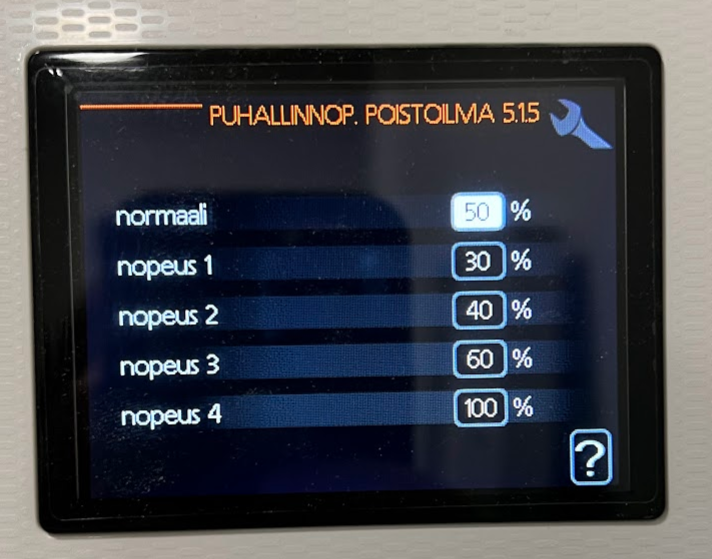

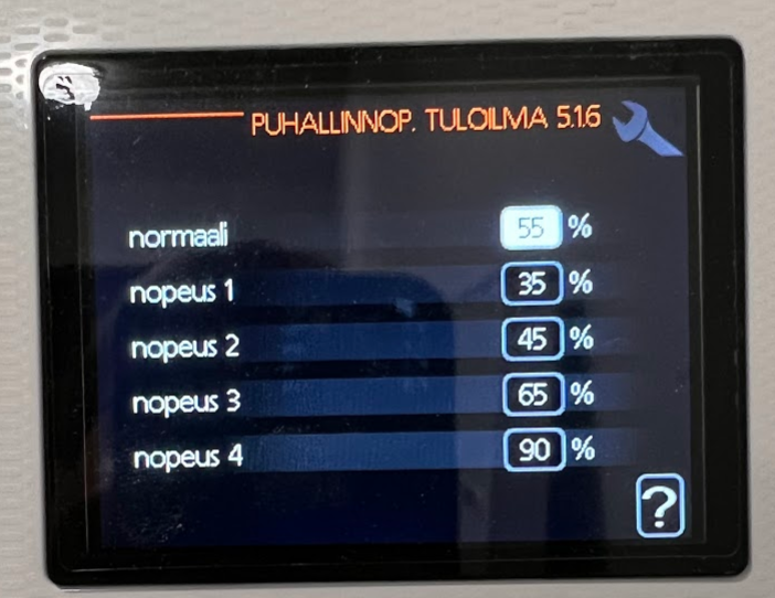

Jos nostan ilmanvaihdon nopeuden kohtaan 3 missä on 60%, niin vaikuttaako tämä sisään ja ulos prosentteihin hetkellisesti esim. 4h?
Vai nostaako se vain sisääntulevan nopeutta?
Tulihäntä
Riippuu mitä sinne ilmanvaihtovalikkoon on pikavalinnalle 3 laitettu. Tulon ja poiston ilmamäärät voi säätää toisistaan riippumatta ja lisäksi asetuksen keston voi säätää.
Kiitoksia. Katselin vain tuota mittauspöytäkirjaa niin siinä lukee ajettu testaus nopeudella 3 60% mutta onko se sitten tulo vai poisto.
Kokeilin tuota asetusta niin poisto tuntuu ainakin voimakkaalta ja venttiilit humisee.

Siinä on vastauksesi alkuperäiseen kysymykseesi. Sekä tulo- että poistonopeudet muuttuvat kun nopeutta vaihdat. Lue F470:n manuaali, sieltä löytää moneen mietityttävään kysymykseen vastauksen.
Nuo arvot näyttävät hatusta heitetyiltä eivätkä mittauksen avulla säädetyiltä, mutta saatan olla väärässäkin.
Juu eli kaikki alkaa olemaan selvää.
Tuntuu että mittauskin tehty sinne päin koska konetta ajettu paperin mukaan nopeudella 3 että saavutettu halutut tulokset mutta erikseen ei näy mikä pitäisi olla poiston/tulon säädöt.
