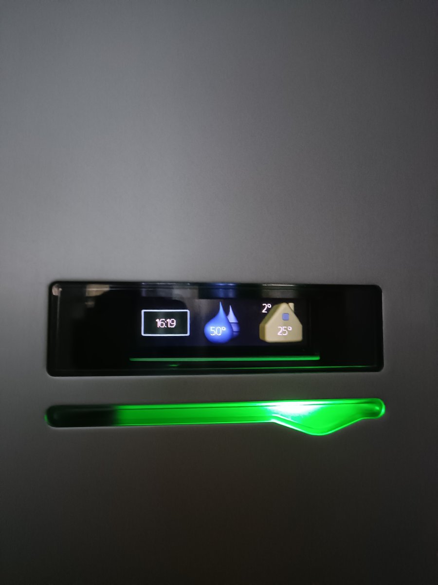

Mitäs foorumilaiset lähtis säätää?
Mulla on vähä sellainen fiilis ettei takan lämmityksestä oo aina paljoa hyötyä.
Miten lämpötila anturi näyttää +25 sisällä vaikka täällä on oikeasti Max 21.
Toi anturi on niin lähellä seinää että ilma taitaa mennä osittain pihalle... Vähä tuntuisi kun tulis yläraja vastaan.
Ideoita?

Tulihäntä
Ideoita?
Laita ihan tavallinen lämpömittari jonnekin muualle. Voihan tuo niben mittari näyttää väärin jos se on takan vieressä.

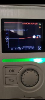

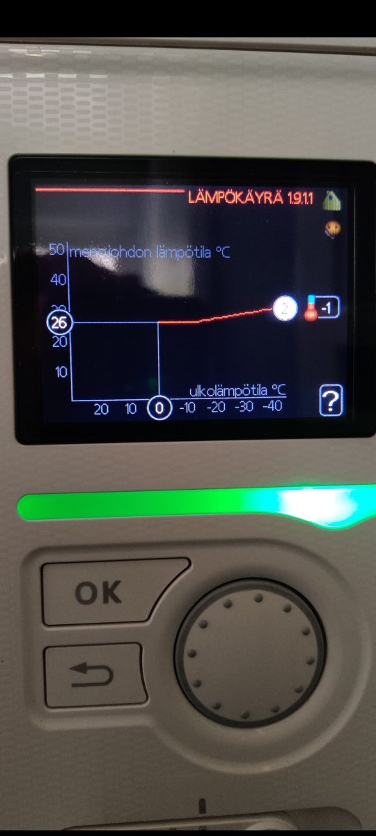

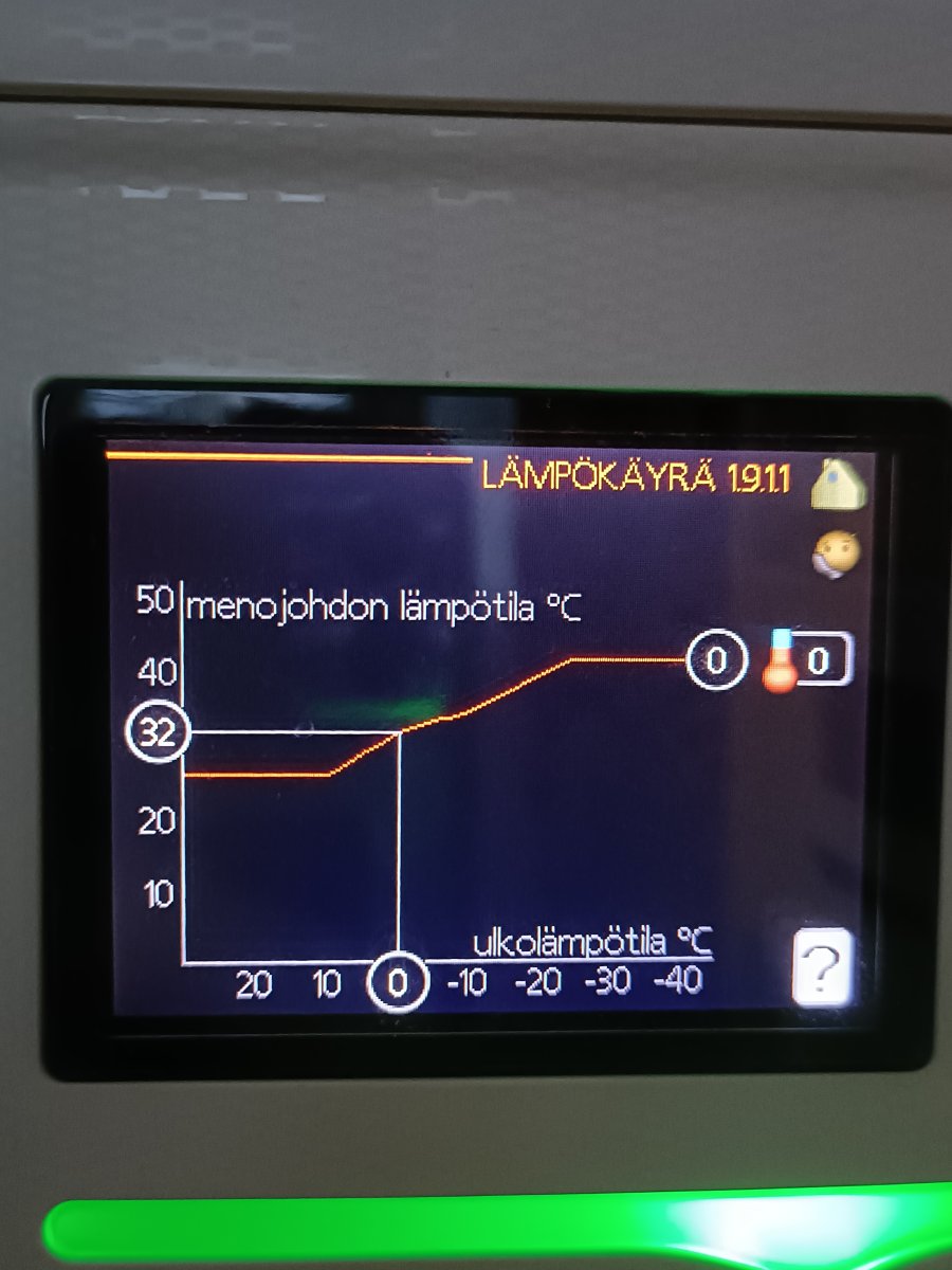

Selalin tuota valikkoa. Menon lämpötila ohjeessa lukee: kun lämpökäyrä valikossa 1.9.11 on 0, silloin meno lämpötilan valikon 1.9.7.1 on käytössä.
Kokeilen tuota käyrää nyt 0-0, oletan että puhutaan samasta. Korjaa jos olen väärässä.
Kuvat:
Mulla on käyrä 3-0, minimi menolämpö 26, maksimi 35.
    127,5 KB · Katsottu: 248
    114,4 KB · Katsottu: 243
juhamat
Kuvat:

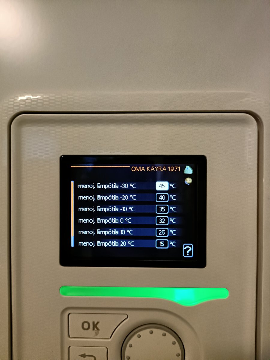

Ei tuo ole käyrä mitä tarkotin. Tuo on oma käyrä kuten siinä lukee. Tuolla käyrällä tulee tosi kuuma ja varmaan lattiatkin menee pilalle kovalla pakkasella kun noin kuumaa vettä, riippuen nyt lattiamateriaalista. Valitse käyrä 3-0. Ja maksimi menolämpötila 35, minimi 26. Saatan toistaa itseäni, mutta jos sun Niben takana on nettipiuha, kytke se ihmeessä uplinkkiin vaikka se maksaakin sen 50e/v.

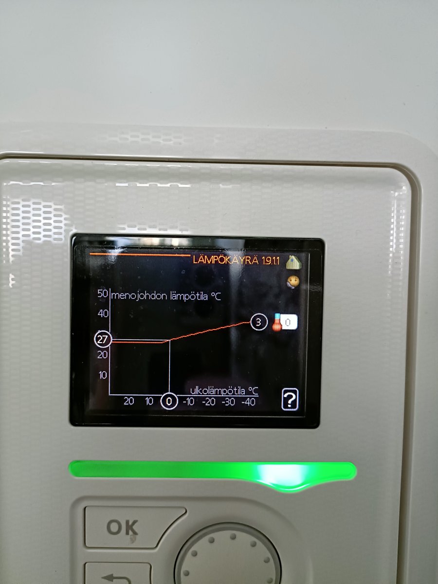

Uhrilahja
Mulla ei ole piuhaa. Malli ilmeisesti viimeinen missä sitä ei ole tehtaan jäljiltä.
Nyt kun tuon sun uplinkin kautta tulevan käyrän näin niin ilmeisesti meinaat näin?
27 asteesta -> pakkasen kiristyttyä nousee tuonne about 35.

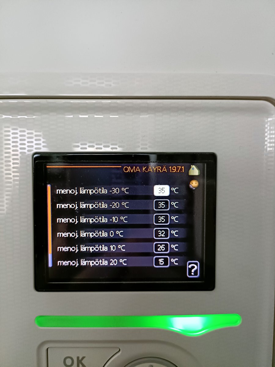

juhamat
Yritän tässä aloittelijana päästä jyvälle siitä miten tämä masiina oikein toimii
Oikean puoleisessa kuvassa on nyt oikea käyrä mitä tarkotin, eli 3-0. Vasemman puoleisen kuvan arvot ei ole voimassa koska 3-0 on valmis käyrä, ei oma käyrä. Pieni menolämpötila (26) valitaan valikosta 1.9.3.1. Suurin menolämpötila (35) valitaan huoltovalikosta jonne pääset kun painat ensin nuoli takasinpäin nappia pitkään kunnes huoltovalikko tulee näytölle. Sieltä 5.1.2. Nuo arvot siis toimii minulla hyvin. Jos sulla on edellisen asukkaan jäliltä ollu kovin eri arvot, niin niille voi joko olla syynsä, tai sitten siellä on käytetty mitä sattuu arvoja pitkään kun niilläkin talo on pysynyt lämpymänä, mikä on myös hyvinkin mahdollista.

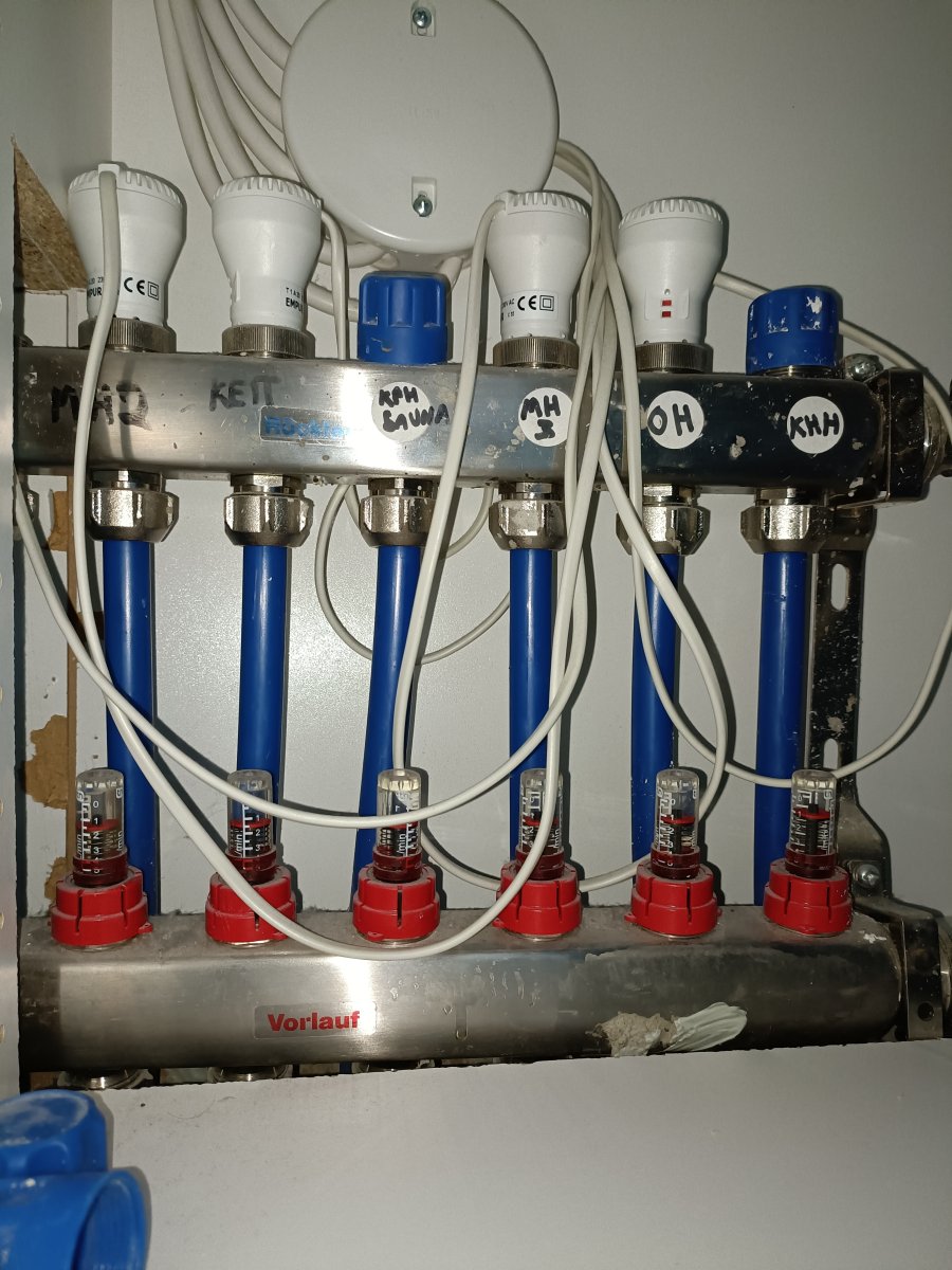

Tuolla käyrällä talon lämpeneminen ei ole Nibestä kiinni. Käyrä on niin kova, ettei se anna takan lämmitykselle paljoakaan lämpövajetta täytettäväksi. Lisäksi tuolla käyrällä alkaa joidenkin kylppäreiden vedeneristeet kärsimään.
Lähtisin hakemaan vikaa kiertovesipumpusta tai jakotukin säädöistä. Voi myös olla, että jakotukin venttiilit ovat jumissa, tai että vesi kiertää pääsääntöisesti mahdollisen jakotukissa olevan ohivirtausputken kautta. Jos jakotukeilla on lämpömittarit, tarkista mitä ne näyttävät. Entä mitä ovat Niben ilmoittamat, toteutuneet meno- ja paluulämpötilat?

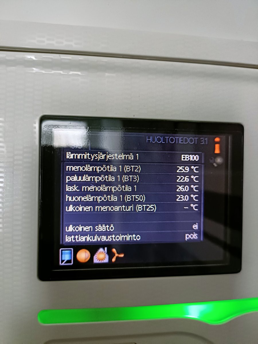

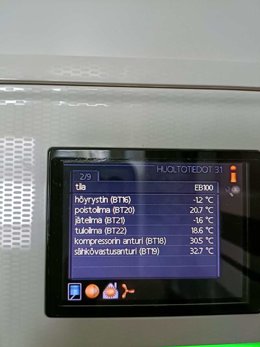

Koitan vastailla kaikkiin:
Eli nyt mulla on se käyrä 3-0 ja meno minimi 26 Max 35.
Jakotukilta kaikissa putkissa liikettä, vierashuone, olohuone ja yksi makuu huone oli 0 kunnes huoneen termarista sääti pykälän lämpimämmäksi, naksahti päälle ja putkissa alkoi virtaamaan. Lämpömittaria ei ole, pelkkä virtaus.
Ohessa kuvat Niben lämmöistä, takka ollut tulilla about 20min:
BT22 tuloilma 18,6 astetta
BT20 poisto 20,7 astetta sisälämpötila erillisen mittarin mukaan 22,6 nyt, eilen lämmitetty sauna mutta takan varaus pyöreä nolla nyt.
