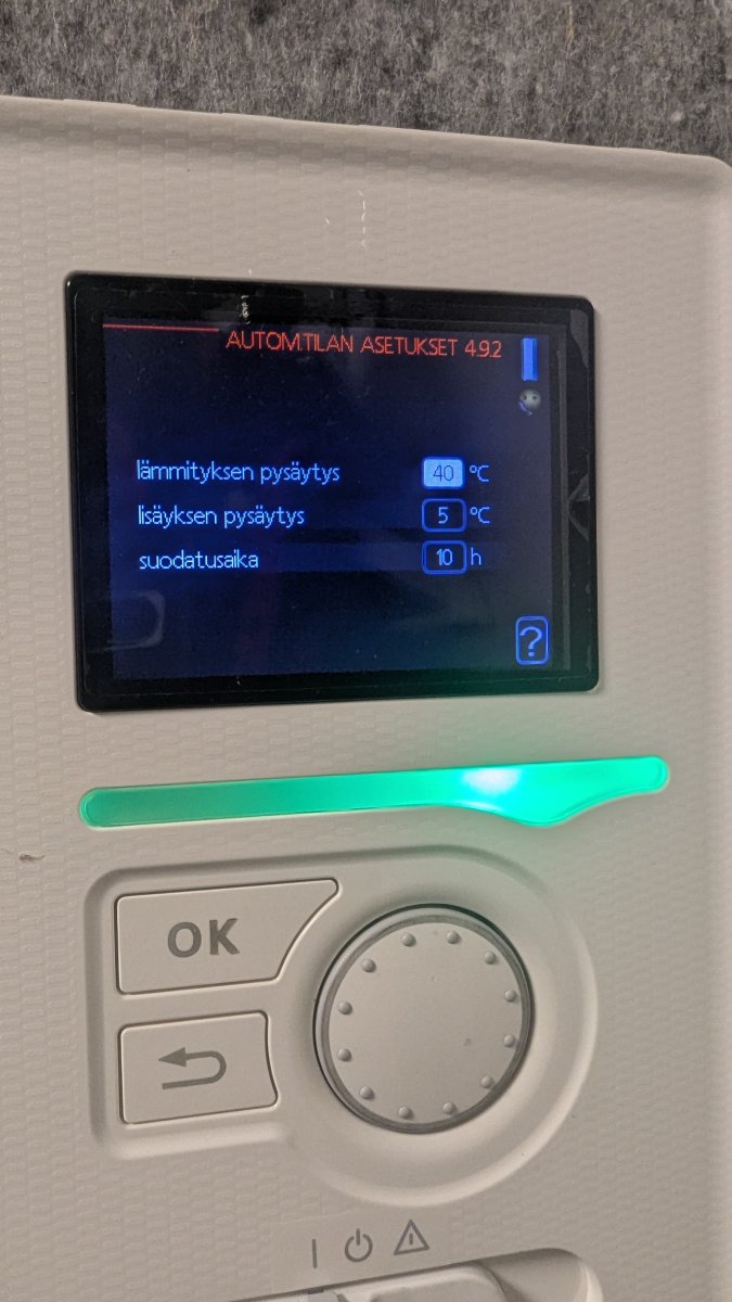

Mitkä säädöt sitten vaikuttavat tuohon käyttöveden lämmitykseen? Tuo lisäyksen pysäytys on yksi eli jos se on 0C mutta otan ajastuksen pois niin tällöin järjestelmä pyrkii ajamaan kompuralla tuon käyttöveden 24/7. Mutta jos ei riitä niin ottaa vastukset avuksi. Mutta itsellä sitä ei käy koska lisäyksen pysäytys estää.
Toinen lienee tuloilma että jos sitä laskee nykyisestä niin se sovittaisi koska ILP kuitenkin lämmittää huoneita/tiloja.
Nyt kun katson tietoja niin lisäyksen pysäytyksen ollessa 5C niin lähti eilen lämmittämään käyttövettä kello 23 vastusten kera sinne 50C ja sitten nousee loivemmin 52C aamuun mennessä. Mikä näyttäisi kompuralla. Aamulla suihkussa ja sen jälkeen ennen 8 nostanut 53C vauhdilla eli lienee käyttänyt vastuksia.
Nyt kun katsoin niin yläosa 52C ja lataus 50C. Eli ei ole laskenut päivän mittaan tuota juurikaan. Kun taas pysäytyksen ollessa 0C niin laskenut sinne 26-28C mikä viittaisi että kompura ei jaksa ja vaatii sähkövastuksen apuun.

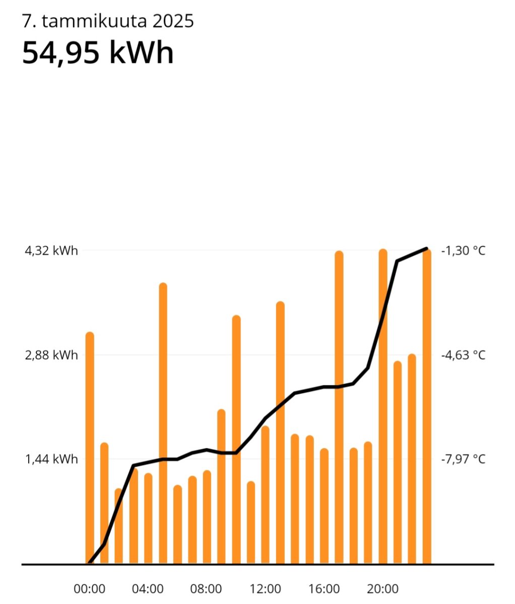

Juu ymmärrän täysin että jos ei ole lämmitystarvetta että toi tunnin siirto on turhaa. Valitettavasti oma Nibe tuppaa tekemään silleensä että vastuksilla "ylilämmittää" herkästi ja siitä johtuen seuraava kompurankäyntijakso on usein normaalia lyhyempi.
Omaan ajattelutapaan optimaalisin toiminta olisi se että lämmityskaudella kompura olisi jatkuvasti käynnissä (pl. sulatukset). Nyt on ollut usein tilanne se että sulatuksen takia menolämpö tippuu sen 1,5-2,5 astetta. Tai alaosan täyttön tippuu tarpeeksi. Vastukset päälle ja lämpöä nostetaan vastuksilla takaisin pyyntiin ja välillä 5 astetta sen ylikin. Ja sitten kompura huilailee turhaan monta kertaa päivässä. Ajattelin kokeilla jos tuota siirtoa nostaa tappiin jos nää kompuran turhat huilailut vähenis sen avulla.

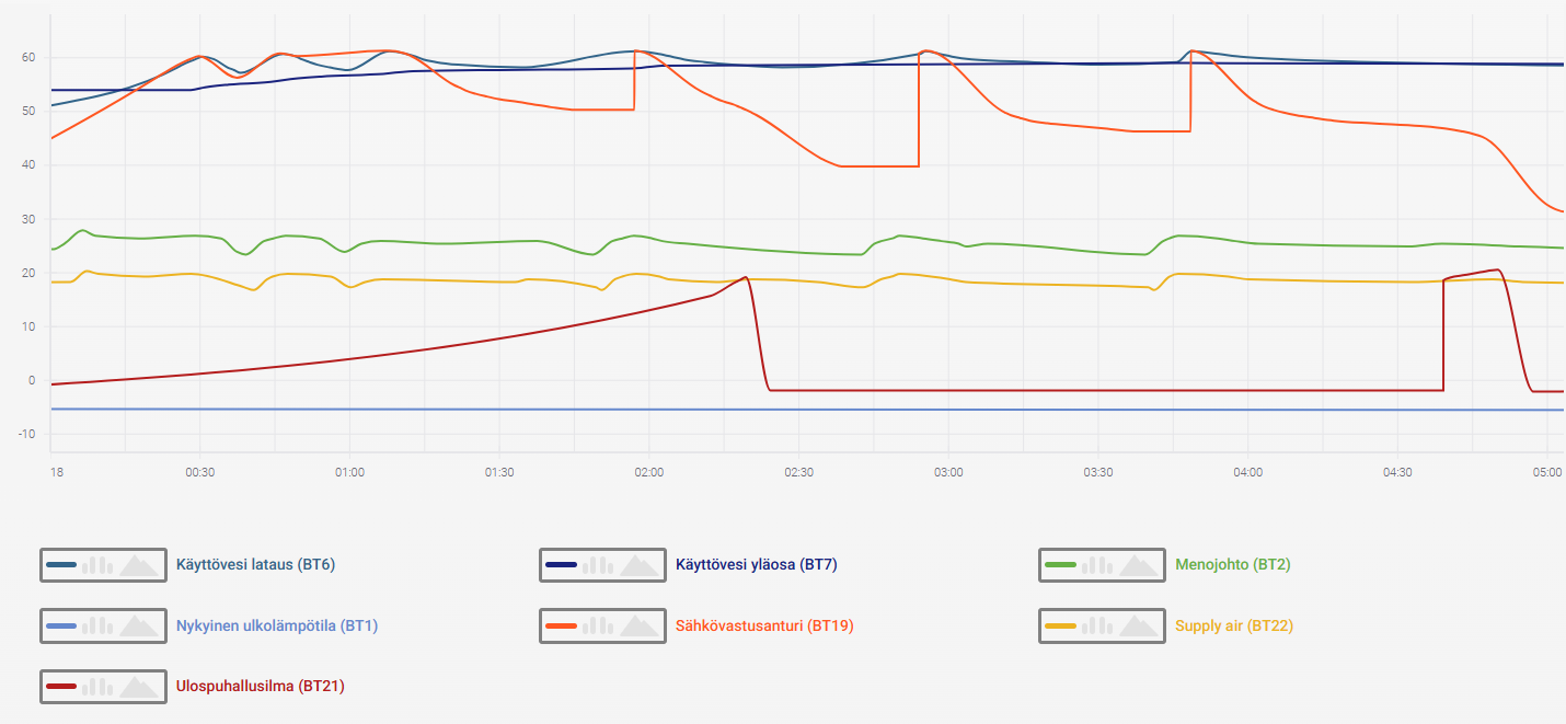

Esimerkiksi kuvan 24h aikana kompura lepäili 5 kertaa. Pakkasta oli noin -5 niin ilman vastuksia kompura olisi varmaankin ollut käynnissä jatkuvalla syötöllä (pl. sulatukset).
Sulla on tuossa kyllä tosi paljon sulatuksiakin mitkä johtuu siitä kun ulospuhallusilma on niin kylmää, joka taas johtuu varmaankin vähäisestä ilmamäärästä. Itsellä taitaa olla lisäyksen esto joku -8 niin tuota ongelmaa ei tule ja käytännössä alle -10 Nibe ei käytä lämmitykseen vastuksia. Toki ILP käytössä ja termarit poistettu käytöstä. Kompura menee aina huilille kun kompuran anturi saavuttaa tietyn rajan ja palaa toimeen jahka kompurin anturi on alle menoveden asetetun lämpötilan.
Juu tiedostan kyllä että olisi hyvä jos ei sulattelisi niin usein. Päivän kun vedin suuremmilla ilmamäärillä ja vähemmillä sulatuksilla niin en ainakaan suoraan huomannut mitään eroa sähkökulutuksessa. Pitäisi vetää pidempi jakso mutta tässä kun aidalla asian suhteen istuskelen niin en tiedä mikä on se paras ratkaisu. Lisätä ilmamääriä vai vaan hyväksyä että oma Nibe sulattelee kahden tunnin välein.

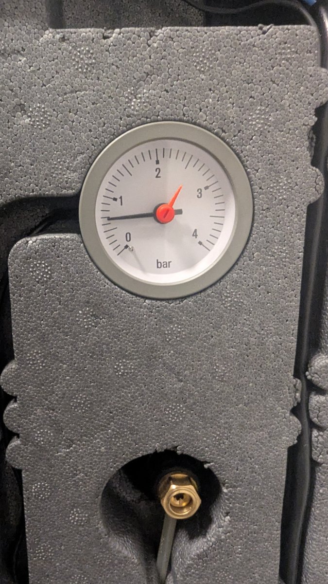

Mistä johtuu, että huoltoluukun takana olevat paineet laskevat nollaan vähän liiankin usein ja joutuu lisäilemään vettä systeemiin? Lisäksi lattialämpö tuntuu olevan aika epätasainen. Olen ilmaillut järjestelmää ja melko usein se pärskii ilmaa pihalle.
misa64
Nollaan ne paineet ei pitäisi laskea oikeastaan koskaan. Ilmaus tietenkin saa paineet tippumaan eli veden lisäys aina ilmauksen jälkeen normipaineeseen.
Ilmaa siellä järjestelmässä ei saisi olla!
Onko järjestelmä uusi vai vanha?
Onko järjestelmä ennen toiminnut ja paineet pysyneet normissa?
Toimiiko Nibe muuten normaalisti , kompura käy , jäteilma menee kylmäksi , eikä kattilalämpö heittelehdi kylmästä kuumaan
Mahdollisuuksia monta , ilmaa paljon järjestelmässä ,paisari rikki, vuoto ym
Varoventtiili ainakin kannattaa katsoa ettei vuoda ns läpi , ne usein kalkkeutuu ja jäävät helposti vuotamaan.
Sammeli77
Vasemmassa alalaidassa olevan kalvopaisunta-astian esipaine saattaa olla väärä, kalvo voi vuotaa, vettä saattaa vuotaa esim. varoventtiilin kautta ulos järjestelmästä.
O_o
Järjestelmä 4 vuotta vanha. Paine on nollaantunut viime aikoina n. parin viikon välein. Toki olen aina lisännyt vettä järjestelmään sen jälkeen. Aikaisempina vuosina tällaista ei ole ollut ainakaan näin selkeästi. Muuten kone toimii normaalisti.
Nyt kun kävin tsekkaamassa niin paineet olivat nousseet 2,5 baariin. Varoventtiilit toimivat normaalisti. Ilmaa oli koneessa taas todella paljon, päästelin ne pois ja nostin paineet 1,5 baariin.

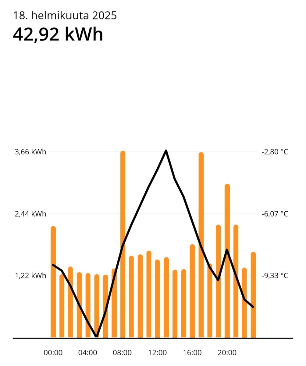

Otin tuon ajastuksen pois mitä aikaisemmin käytiin läpi.
Näyttäisi, että eroja ei juuri ole oli se päällä tai ei. Toki nyt pois päältä ollella laite toimii oikein.
Noin 0,05kWh on kulutuksen kasvu verrattuna jos pitää ilman ajastusta. Eli ei maksa vaivaa säätää tuota ajamaan ainakaan talvella yöllä tätä käyttövettä.

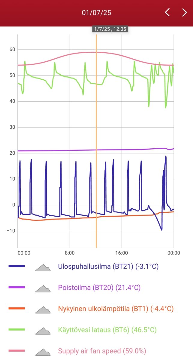

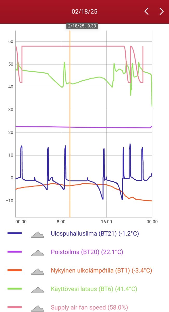

Nibe F470 aiheuttaa ylipainetta taloon.
Havainnot
: Olen tässä tutkaillut talon ilmanvaihdon painesuhteita vs Niben jäteilman lämpötila. Kun jäteilman lämpötila laskee (eli höyrystin alkaa olla jäässä), niin jäätymisen takia poistoilman määrä vähenee dramaattisesti ja talosta tulee ylipaineinen. Jäteilman ollessa jo tuossa noin -3 ja -4 asteen tienoilla poistoilman määrä alkaa vähentyä kunnes se on enää vain pieni henkäys ja talo on ylipaineinen. Postoilman määrä palaa normaaliksi vasta kun sulatus on päättynyt.
Johtopäätökset: Sulatuksia ei nyt tänään monta ollut, mutta kuvaan noilla punaisella piirtäminäni ajanjaksoina talon ilmastoinnin painesuhteet ovat siis olleet virheelliset ja talo on ylipaineinen.
Kysymykset: Kun yleisenä oletuksena on, että ilmanvaihdon tulisi olla alipaineinen, niin kuinka haitallisia tuollaiset enemmän tai vähemmän toistuvat ylipainetilanteet mahtavat olla? Jos sulatuksia olisi vaikka 10 kpl päivässä, niin silloinhan painesuhteet olisi pielessä puolet ajasta, jos ei enemmänkin. Jos tämä on haitallista niin mitä sille voi tehdä: ei kai muuta kun lisätä edelleen poistoilmamäärää ja talon lämpötilaa että sulatukset vähenisi? Puhaltimen tahdistetulla käytöllä asia ei ratkea, kun se menee päälle vasta sulatuksen alkaessa. Ylipainetilanne kun alkaa jo paljon ennen sulatuksen alkamista (esim. tuo kuvaajassa oleva jälkimmäinen sulatus).

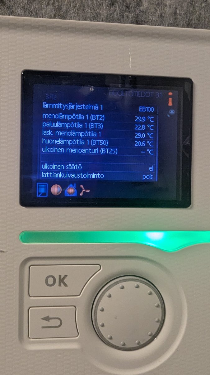

Nyt on hieman toista kuukautta asuttu uudessa asunnossa ja muutamat asetukset vaativat varmasti höyläystä. Olen löytänyt monia vinkkejä foorumilta siihen, miten märkätilojen lattialämpöä saisi nostettua kuitenkin siinä onnistumatta. Lattiat siis kyllä kuivavat ilmanvaihdon ansiosta, mutta lattia on kyllä hyvin kylmähkö.
Kohteena siis noin 100m2 vuoden 2017 okt yhdessä tasossa höystettynä nibe F470 sekä mitsun ln25.
Asetuksia joita olen muuttanut
-Niben minimimenoveden lämpötilaksi 29.
-Tuloilman lämpötilan on noin 19-20 astetta. Koitettu myös kylmemmällä tuloilmalla ja rupesi olemaan vedon tunnetta.
-Lämpökäyränä on 3-0 (olen myös koittanut 2+2).
-Jakotukilta olen avannut täysin märkätilojen termostaatit. Jakotukin lämpömittari näyttää paluupuolella kuitenkin vain karvan yli 20 astetta.
Muutamia kysymyksiä.
- Nibe on huollatettu viime kesänä edellisten omistajien toimesta ja ilmanvaihto on säädetty P60% T45%. Miltäs kuulostaa?
- Pitäisikö painetta lisätä järjestelmään? Nyt näyttää noin 0.6 Bar.

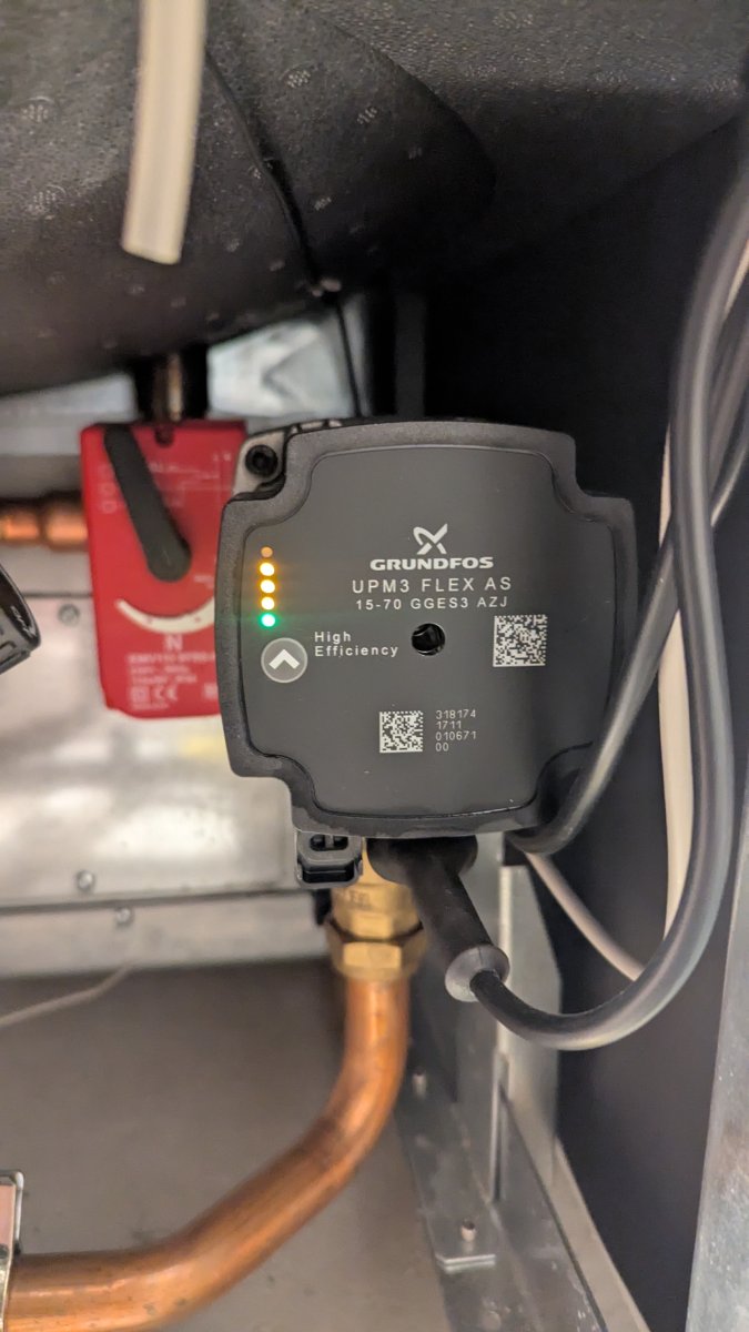

- Pitäisikö Kiertovesipumpun nopeutta lisätä? Nyt näyttää näytössä 1/5 vihreänä.
Tietotaitoni on vielä hyvinkin rajallinen joten liitän tähän muutaman kuvan. Vinkkejä suuntaan jos toiseen otetaan mielellään siis vastaan. Kiitos ja kumarrus jos joku pystyy minua auttamaan!

Ensisijainen ohje laitteen käyttöön on valmistajan omat ohjeet ("käyttöohjekirja" ja "asentajan käsikirja"), ja vasta sen jälkeen täällä jaetut mielipiteet eri asetuksista (ml. omani).

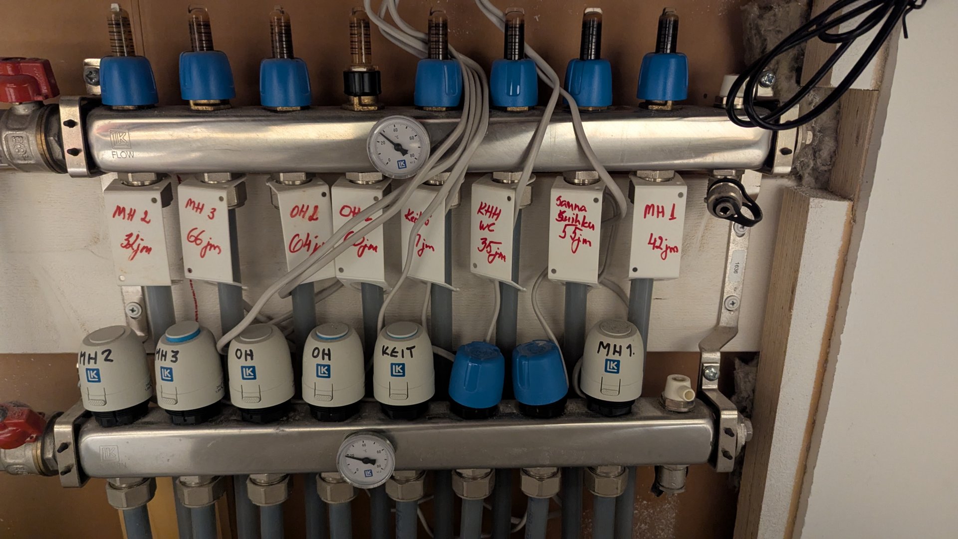

Kuinka lämmin on "kylmähkö" märkätilojen lattia, ja kuinka lämpimäksi sen haluaisit? Pitää huomioida, että jotkin märkätilojen vedenedisteet eivät kestä yli 30 asteen jatkuvaa lämpöä. Sinulla on myös märkätilojen lattialämmitysputket samassa jakotukissa, joten muutkin lattiasi ovat sidottu samaan lämmitysveden lämpötilaan. Ja jos laitat kiertoveden minimilämpötilaksi 29 astetta, ei matalilla lämpökäyrillä ole mitään vaikutusta kiertoveden lämpöön. Myös tuloilman lämpötilan pitäminen vakiona, ulkolämpötilan muuttuessa, muuttuu lähes mahdottomaksi.
Jakotukkisi mittareihin ei taida olla täysin uskomista. Järjestelmään menevän veden lämpö on koneen antureiden mukaan 29,9 astetta, mutta jakotukilla kolmisen astetta vähemmän. Paluuveden matalaa lämpötilaa voi myös selittää se, että jokin kiertovesipiiri on juuri auennut ja ja se toimii (tunteja?) lämpönieluna. Menolämpötila voisi olla matalampi, jolloin kaikkia piirejä voi pitää jatkuvasti auki, ja jolloin sisälämpötilaa voi hallita sopivalla lämpökäyrällä. Jotkut suosittelevat, että lattialämmityksissä veden virtauksen tulisi olla turbulenttista, jotta putkien sisäpintoihin ei kerrostu mitään.
Sinulla on nähtävästi huonelämpötila-anturi asennettu (BT50). Siitä ei kannata aktivoida lattialämmitystalossa, sillä betonikakku reagoi hitaasti lämpövaihteluihin.
Kysymyksiin;
- ilmanvaihdon prosenteista ei voi päätellä mitään, sillä jokaisen asunnon IV-kanavat ovat yksilöllisiä, ja niissä olevat vastukset ovat erilaisia.
- Niben ohjeen mukaan paineen tulisi olla 05-1,5 bar.
- Kiertovesipumppusi keltaisia valoja et taida saada vihreäksi. Etsi pumpunvalmistajan ohje, ja katso mitä valoja tulisi palaa. Tältäkin foorumilta löydät pumppuun liittyvää keskustelua hakusanoilla "UPM3 Flex As"
Ja lopuksi, ei kannata muutta mitään jos ei tiedä mitä tekee. Laitteen saa toimimaan erikoisesti hyvinkin helposti.

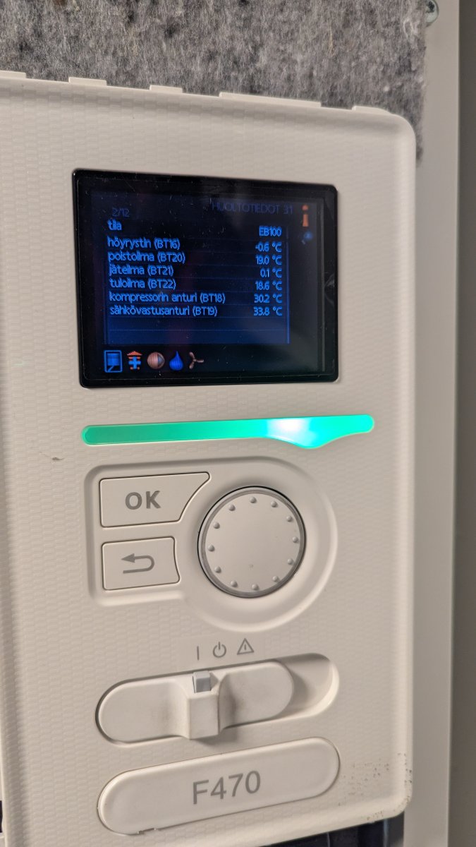

Elä suotta laita minimimenovettä noin isoksi, vaan vaikka 26 ja mieti kesällä onko sillä arvolla pesuhuoneen lattia tarpeeksi lämmin. Lämpökäyrä vaikuttaa siihen miten lämmintä vettä menee pesuhuoneen lattiaan näin talvipakkasilla. 3-0 käyrällä menee lämpimämpää kuin 2+2. Jos 3-0 ei ole tarpeeksi niin laita 3+1. Noin suuri ero Niben ilmoittamassa menovedessä ja paluuvedessä ei ole minusta normaalia. Laittaisin painetta muutaman kymmenyksen lisää, esim 0,9. Ilmaa Nibe samalla. Jos tulee ilmaa niin ilmaa useampana päivänä peräkkäin. Ja laita Nibe uplink tai vastaava että voin nähdä käppyröistä mitä sinun laitteessa tapahtuu ja laittaa ne käppyrät tänne niin mekin voidaan neuvoa paremmin.
levamaan
Kysymyksiin;
Kodinhoitohuoneessa on joku kiinan lämpömittari pöydällä joka näyttää noin 20.5 (en tiedä luotettavuudesta), mutta jalan alla lattia tuntuu viileältä. Ei tarvitse olla mitään kuumia lattioita mutta mukavuuslämmin olisi kiva. Laskin nyt menoveden lämpötilaa 26 asteeseen (taisi olla 24 alunperin). Juu olen ymmärtänyt että tuloilmaa saisi kokoajan olla ruuvaamassa jos siihen ei tee jotain viritystä. Huonelämpötila-anturi ei ole ollut päällä. Jatketaan opusten tutkimista.
Kokeile ilmata lämmityspiiri ja jakotukki jos siinä on myös ilmausnipat.
Lisää kiertovesipumppuun vähän lisää hönkää. Ei taida vesi kiertää riittävästi että lämpö leviäisi.
Koitin nyt myös vaihtaa käyräksi 3+1, menoveden laskun lisäksi. Pitääpi tutkia ohjekirjoja ja katsoa saanko tehtyä yllä olevia toimia :D. Törkkäsin nibeen nettipiuhan ja taitaa vaatia jonkun tikkupäivityksen ennen kun saisi yhdistettyä uplinkin (jos ei dataa saa muuten ulos). Pistän jossain vaiheessa päivitystä jahka kerkeän töiltä taas nibeä sörkkimään. Kiitos kuitenkin vinkeistä!

Aikaisemmin kirjoitin tänne tiheistä sulatuksista. Vaikka puhaltimien nopeuksia lisäsin +10% ei sillä juurikaan ollut vaikutusta ja kone jatkoi kahden tunnin kellosulatuksilla. Ilmankosteus sisätiloissa tosin alkoi laskea entisestään. Rh seilasi silloin 12-20 välissä.
Nytten kun on ilmankostutin (ufox s3) päivisin täysteholla ja öisin puolteholla niin konen vetelee keskimäärin noin 4 tunnin jaksoja ennen kun sulattelee ja Rh on noin 30. Puhaltimet on tällä hetkellä +4%.
Niin jos halua pidentää kompuran käyntiä niin voi olla hyvä kokeilla ilmankostuttimen käyttöä. En tosin tiedä jos se rahallisesti paljoa säästä. Boonuksena voi myös olla parasta käydä suihkussa vähän ennen kun sulatus käynnistyy niin saa käyntijaksoa pidennettyä entisestään (hymiö).

Kyllähän poistoilman kosteuden lisääminen pitäisi lisätä myös sulatuksia.
Fysiikan lait tyrmätty :)
Niin sitä voisi luulla. Näyttää ainakin omassa Nibessä siltä että jos on vähemmän kosteutta niin Niben kompura puristaa enemmän lämpöä poistoilmasta ja jäteilma menee enemmän pakkaselle ja sulattelee kerran kahteen tuntiin.

juhamat
Tässä on on esimerkkinä kuva tammikuusta ja yksi helmikuusta. Tammikuun kuvassa ei ollut ilmankostutinta päällä, kun se taas oli päällä helmikuussa. Muut arvot (ulkolämpötila, poistoilma, ja tuulettimen arvot) on aika samoissa lukemissa molemmissa kuvissa kun taas ulospuhalluksessa on enemmän eroa. Sähköäkin näköjään säästyy kun Nibe ei huudata lisäystä yhtä usein.
Sanosin 99% varmaksi että se sinun ilmankostutin ei vaikuta tähän asiaan vaan muut asiat. Kuten poistoilman lämpötila, ulkolämpötila, ulkoilman kosteus ja millon olet viimeksi vaihtanut niben suodattimen.

Ulkoilmassa tammikuun alussa on paljon enempi kosteutta kuin helmikuun loppupuolella!
Fysiikan lait pätee taas :)
