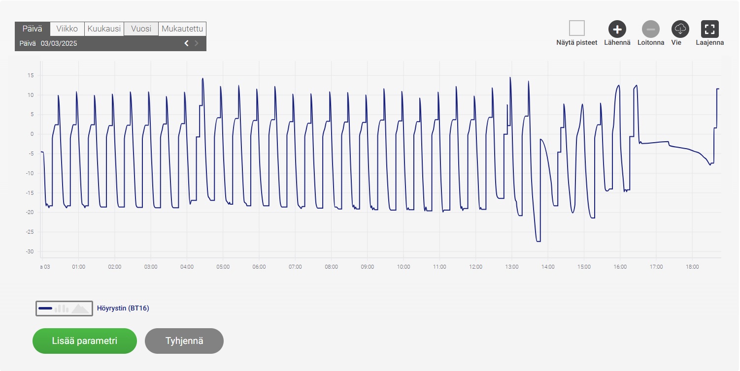

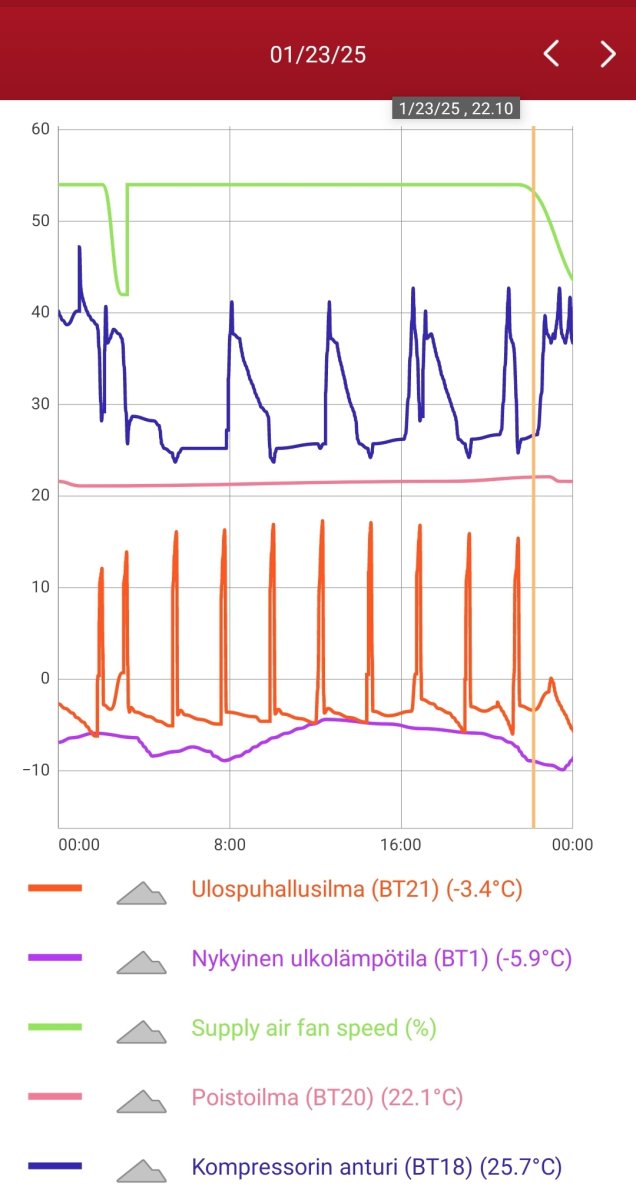

Eikös tuossa tammikuun kuvassa ole vain yksi sulatus, kun taas helmikuun kuvassa neljä.
Ne on noita kahden tunnin kellosulatuksia, eli kun oli tasan kahden tunnin väli niin oli kellosulatus. Sanoisin että siinä oli 8 sulatusta ja 3 kertaa kun kompura meni levolle kun lisäys lämmitti käyttöveden ja menoveden tappiin.
Minulla ei ollut vielä puhaltimen tahdistettua käyttöä päällä tuossa tammikuun kuvassa. Nytten kun se on päällä niin näkee hyvin milloin kompura lepää ja milloin se sulattelee.
Minulla on siis aikaisemmin ollut niin että tuosta kahden tunnin sulatusvälistä olen lähinnä päässyt eroon jos joku on käynnyt suihkussa. Silloin käyntijakso pidentyy ja voi olla noin 4 tuntia. Käppyröiden mukaan poistoilman lämpötila ei juurikaan nouse mutta ulospuhalluslämpötila nousee monta astetta (3-4) niin olen olettanut että se on ilmankosteus poistoilmassa joka sitä nostaa saatan tietenkin olla väärässä.
Esim. Tässä kuvassa on 9 sulatusta ja 1 kompuran lepo. Ensimmäinen ja viimeinen käyntijakso on 3-4h siitä johtuen että ollaan käyty suihkussa. Kaikki muut sulatukset on kahden tunnin kellosulatuksia. Ilman suihkussa käyntiä niin sulatuksia olisi varmaan 11.
Tammikuussa lisäilin puhallinnopeutta jopa 10% enkä niistä kahden tunnin sulatuksista juurikaan pakkasten aikaan päässyt eroon ja sulatuksia oli noi kahden tunnin välein. Nyt minulla on 4% ja ilmankostutin ja käyntijaksot on noin 3-6 tunnin pituisia myös vaikka pakkasta on -10.

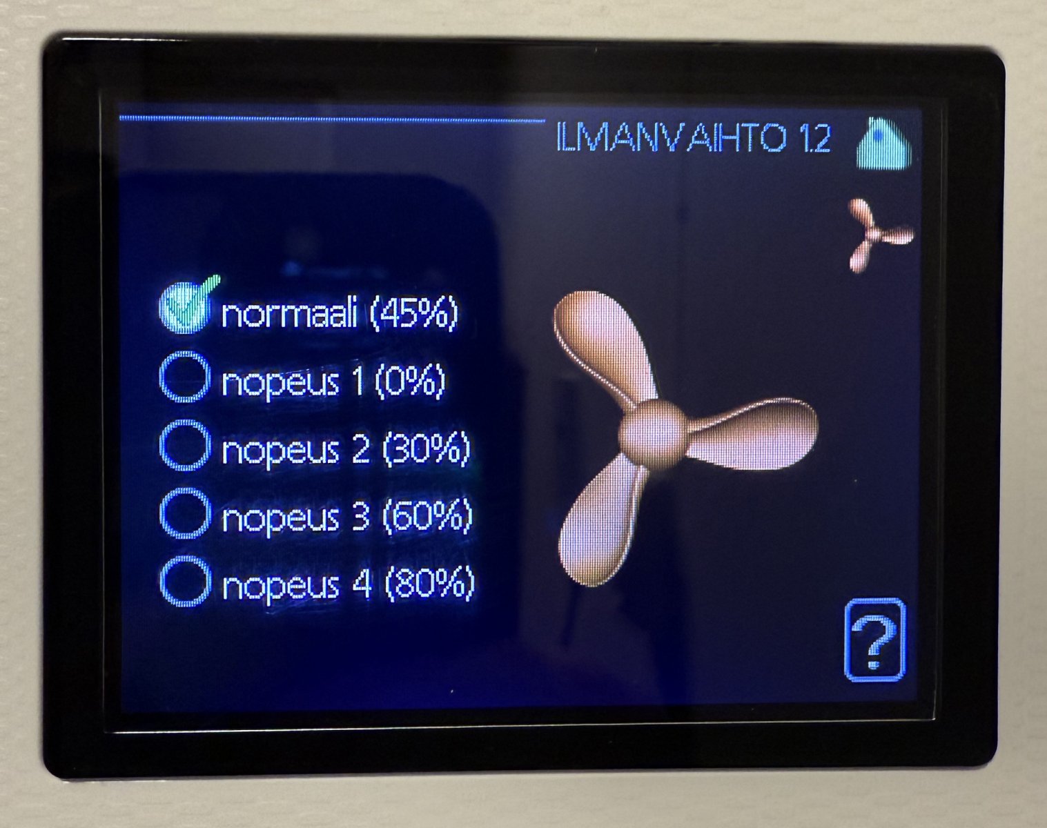

Niin se on. Nytten helmikuussa kun lisäsin puhaltimien nopeutta 4% ja nostin ilmankosteutta noin 15 Rh:lla (15-30) niin sulatuksien määrä on noin puolittunut ja käyntijaksot pidentyneet. Käyntijaksot ovat myös muuttuneet sillä tavalla että ulospuhallus alkaa yleensä 0 ja -1 välissä ja valuu joko sinne -5 tai -10 ja sulatus käynnistyy.
Tammikuussa kun kokeilin eri nopeuksia jopa tuonne +10% saakka niin en saanut sulatuksia juurikaan vähenemään. Käyntijaksot olivat enemmän vaakatasossa esim alkoi esim -2,5 ja valui kahden tunnin sisällä -4,5 ja sulatus käynistyi. Sitten kun ulkolämpötila on -1 ja 3 välissä esiintyi myös näitä dyykkaavia sulatuksia mutta myös ne oli yleensä kahden tunnin käyntijakson lopuksi.

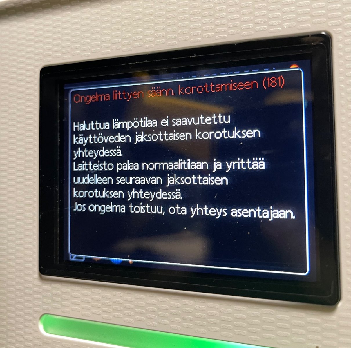

Tämä on toinen kerta suht lyhyen ajan sisällä kun tulee tämä ilmoitus ettei jaksottainen korotus onnistu. Veikkaan että liittyy siihen että minulla on tuo SPA päällä myös käyttövedelle (2/4 asetuksella), onko kokemuksia? Toki myös vastuslämmitys asetettu loppumaan +2 asteeseen, mutta luulisi että tämä toiminto ohittaa kaikki tällaiset asetukset, vai?
Näytä liitetiedosto 105522
Itsellä epäonnistunut myös pari kertaa toi korotus. Ensimmäisen kerran viime vuonna kun oli noi -30 pakkaset ja silloin käyttövesiasetus normaali. Silloin ei vastuksista riittänyt puhtia käyttöveden lämmittämiseen.
Ja kerran nytten talvella kun oltiin suihkussa/saunassa juuri silloin kun toi korotus oli aktiivinen. Silloin oli käyttövesi tilassa säästö (40-51). Silloin taisi epäonnistua kun ei tarpeeksi nopeasti saanut nostettua yläosan lämpötilaa ja lähtölämpötila oli varmaankin normaalia alhaisempi.
Itse en hermoilisi tuon kanssa. Tarkista ainakin että tulee noita käyttövesi lataus piikkejä tuon korotuksen aikana ja yläosa nousee lähelle 58 asteetta. Tarkista myös että tuo jaksotettu korotus alkaa joskus yöllä kun käyttövedelle ei ole tarvetta.
Nibe käyttää vastuksia tuon jaksotetun korotuksen aikana läpi vuoden, niin eston lämpötilalla ei pitäisi olla mitään vaikutusta. Tietenkin jos esto aiheuttaa sen että lähtölämpötila jaksotetun korotuksen alussa alhainen niin voi senkin takia varmaan epäonnistua.
Uusimmassa ohjelmistopäivityksessä taitaa olla juuri tuohon jaksoittaiseen korotukseen liittyvää korjausta.
Fixed an issue that could cause false alarm during periodic increase

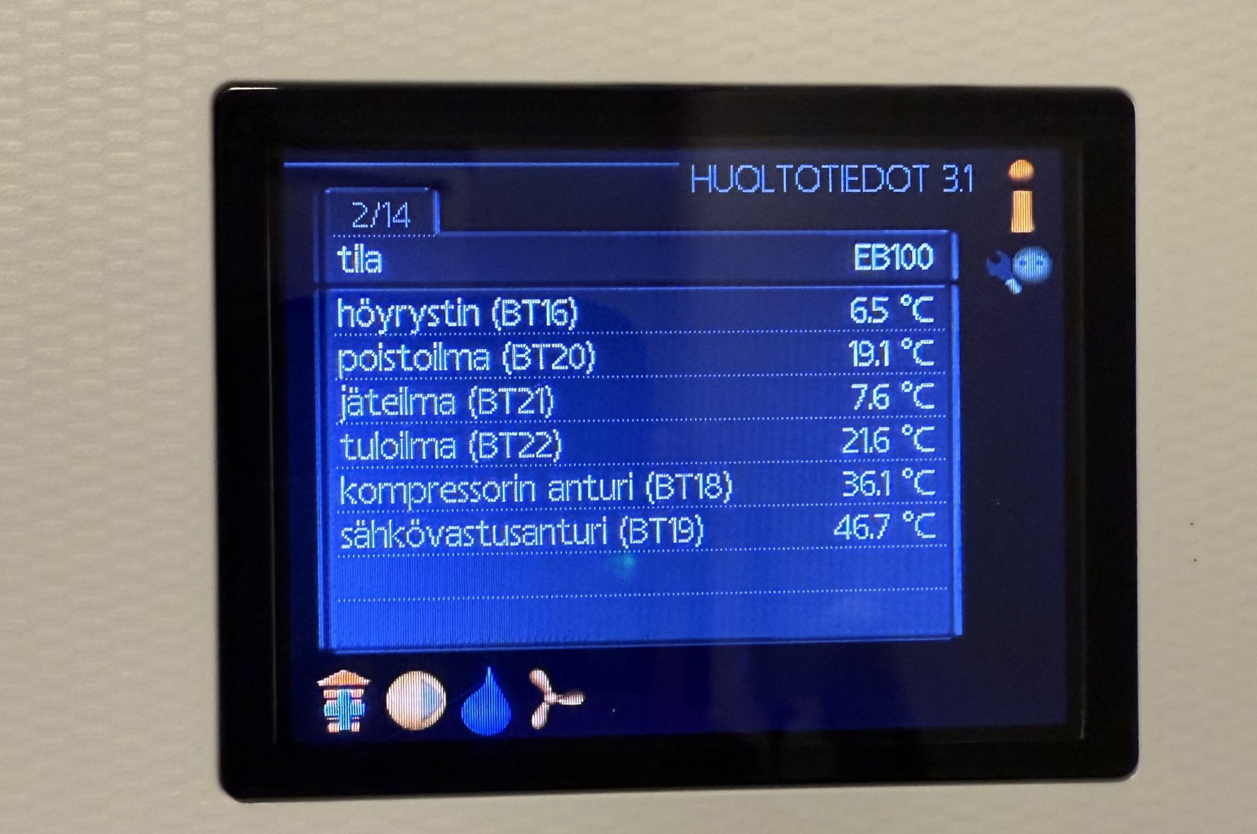

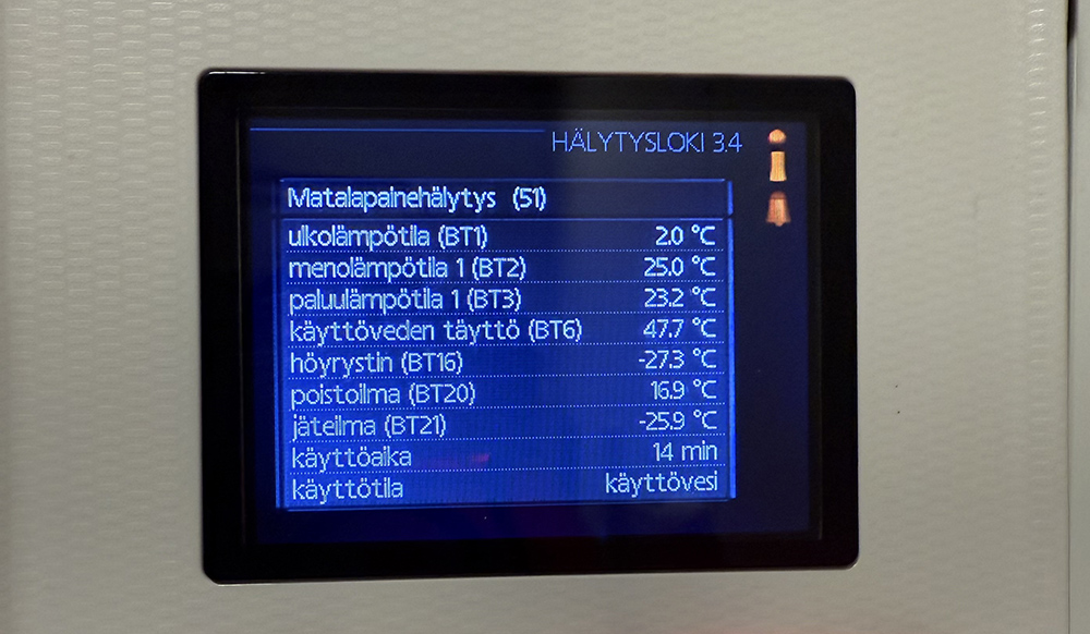

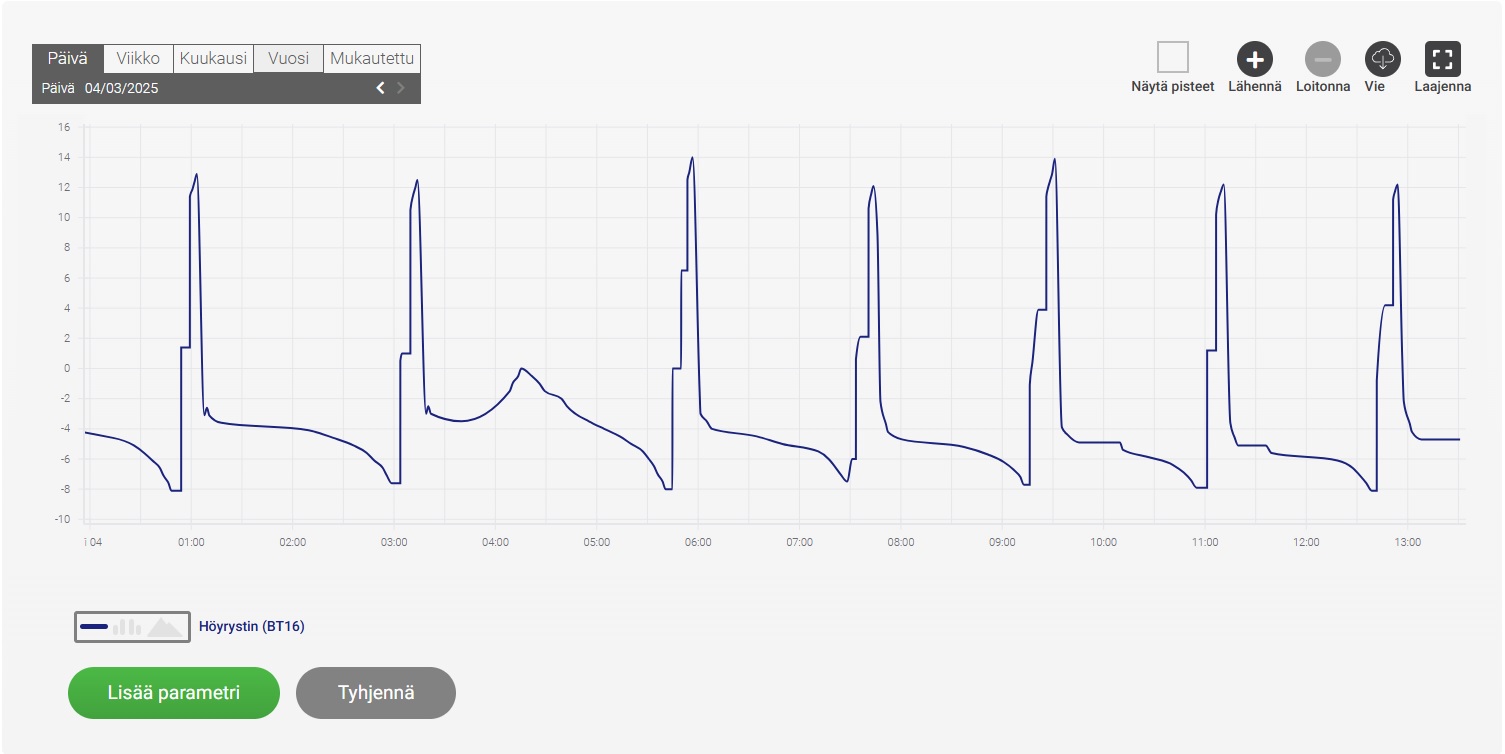

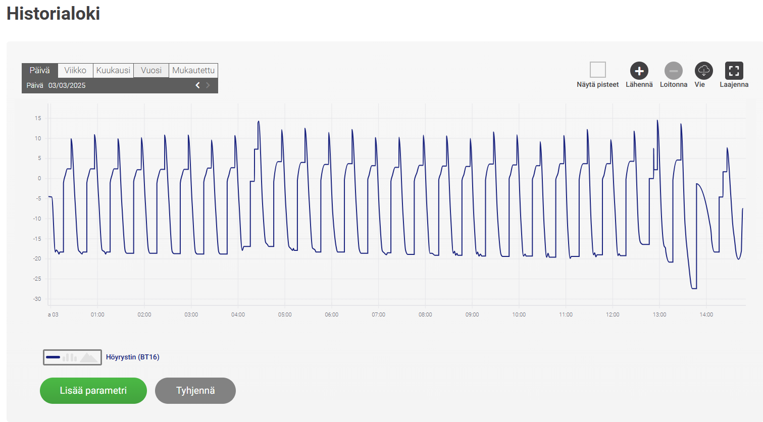

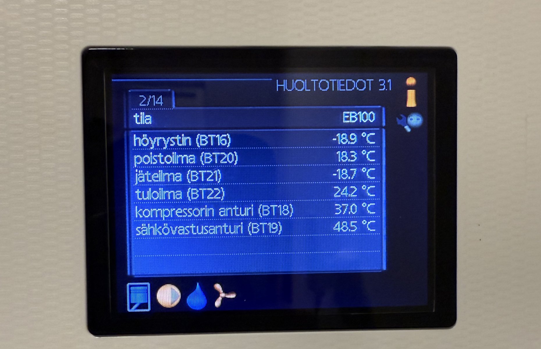

Noin 8-vuotias Nibe F470 aloitti tänä talvena tekemään LP-hälytyksiä (matalapaine hälytys). Kerran tammikuussa teki hälytyksen kun kovalla pakkasella käytti takkamoodia päällä. Tämä kuitenkin kuittaantui sillä että käytin koneesta virtoja pois ja puhdistin suodattimet. Nyt sitten tänään (Yöllä muutama aste pakkasta, päivällä +2) tuli jälleen hälytys samasta aiheesta. Höyrystimen lämpötila Niben mukaan -27,3 ja jäteilma -25,9 astetta. Käytin jälleen virtoja pois päältä ja tarkistin suodattimet. Tämän jälkeen homma alkoi taas rullaamaan normaalin kuuloisesti. Höyrystin nousi koneen käynnistyksen jälkeen jonnnekkin +8 asteen tienoille ja kompuran(?) käynnistyessä se alkoi taas laskemaan jäteilman kanssa pakkaselle. Se kerkesi -18,9 asti, jonka jälkeen kone ilmoitti että höyrystintä pitää sulatella ja kompressorin käyttö estetty. Höyrystin nousi tämän jälkeen taas n. +7 asteen korville, jonka jälkeen taas joku alkoi hurisemaan ja lämpötila lähti tippumaan.
En itse näistä mitään juurikaan ymmärrä, mutta kuulostaa että kaikki ei nyt ole ihan kunnossa. Onko tuollainen toiminta normaalitapa (mennään plussalle, tullaan reilusti pakkaselle ja taas ylös) näin lauhalla ilmalla?
UpLinkistä löytyy käppyrää tuosta höyrystimestä

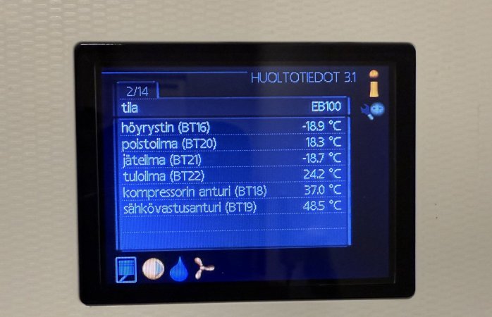

Näytä liitetiedosto 105526Näytä liitetiedosto 105527Näytä liitetiedosto 105528
Näytä liitetiedosto 105529
Lisätään vielä tähän, että hetki sitten laitettu (pieni) ilmankostuttaja taloon pyörimään yötä päivää. Suodattimien vaihto on myös hyvinkin jo ajankohtainen. Voisiko näillä olla osuutta asiaan?
Voisi olla ongelmaa poistoilman virtauksessa, eli toimiikohan puhallin kunnolla? Miten nopeus on asetettu? Huonommassa tapauksessa voi olla myös kylmäainevuotoa. Minulla vajaa kompura käyttäytyi tuolla tavalla 410 mallissa.
Ainakin molemmissa putkissa tuntuu yhtä kova viima sekä äänen perusteella puhaltimet kyllä pyörivät. Niihin vaihdettiin viime kesänä laakerit molempiin, kun äänsivät pakkasella. Puhaltimen noupeudet on tälläiset:

Seuraile vaikka vuorokausi ja katso miten sulatukset käyttäytyy. Tuollainen 2 h on aika normaali sulatusväli.

Eiköhän se vika ollut suodattimessa. Käytännössä ne kannattaa vaihtaa tyyliin 1kk välein kesällä ja talvellakin 2-3kk välein. Eli oot melkoisesti ylittänyt huoltovälin. Esim suodatinkeskukselta saa parilla kympillä 10kpl suodattimia, niin ei niistä kannata pihdata.

Toivottavasti tulisi vain tuolla suodattimella kuntoon. Ainakin tuossa höyrystimen käppyrässä on tänään ollut eroa edelliseen:
Näyttää tuo normaalimmalta käppyrältä, kun ei tosiaan ole mitään hajua miltä sen kuuluisi näyttää?

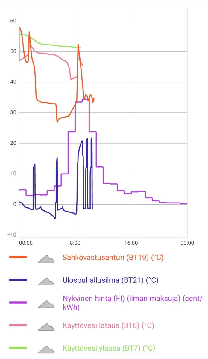

Minkälaisia kokemuksia teillä on Niben pörssisähköohjauksesta. Onko tästä mitään höytyä vai onko parempi että itse laittaa esim tilapäisen luksuksen päälle manuaalisesti halvan sähkön aikana?
Itsellä ollut pörssisähkö ja ohjailu ensimmäistä kertaa käytössä nyt muutaman päivän ja seuraillut mielenkiinnolla sen toimintaa. Vaikutusasteet on huonelämpötilalle 5 ja käyttövedelle 2. Onko nämä asetukset ok vai kannattaako muuttaa?
Oletin että tämä pörssiohjaus vähentäisi/estäisi vastuksien käyttöä hintapiikkien aikana mutta tänään nakkasi vastukset päälle juuri hintapiikin aikaan. Itsellä ei ainakaan löydy ymmärrystä miksi hintapiikin aikaan lämmitetään käyttövettä vastuksilla ja sitten kompura menee tunnin levolle.

Joo no varmaankin Nibe päätti että kun kerran sähkö on "vaan" 42c/Kwh kl. 8-9 niin lämmitetään kaikki tappiin vastuksilla niin voi laittaa kompuran levolle. Ei ainakaan tarvitse vastuksia käyttää kl. 9-10 kun sähkö maksaa 43c/Kwh. Sitten kompura saa mennä katkokäynille seuraavat 6 tuntia kun sähkö maksaa reilusti vähemmän.
Tässä olisi kone mukavasti jaksanut lämmittää kaiken kompuralla jos ois ollu normi asetukset päällä, kommentoikaa mielellään te jotka saatte tämän toimimaan että minkälaisilla asetuksilla vetelette.
Se käyttöveden SPA vaihtaa mukavuustilaksi sen "oppivan" moodin (en nyt muista nimitystä), joka ensin seuraa käyttöveden kulutuskäyttäytymistä jonkun aikaa ja sen mukaan sitten yrittää lämmitellä vedet sen mukaan milloin sen mielestä sitä tarvitaan. Tuo ohittaa kaikki käyttöveden lämpötilarajat. Ehkä uusimmissa päivityksissä on oppinut paremmin ottamaan hinnatkin huomioon, mutta ite kun tuota jokunen vuosi sitten kokeilin niin oli omassa käytössä ihan turha ja jopa haitallinen.
Juu se vaihtoi ton käyttöveden tilan juurikin tuohon oppivaan tilaan. Olen vedellyt ennen säästötilalla ja siinäkin käynnistys ollut alennettuna 40 asteeseen, ja ei ole kertaakaa lämminvesi loppunut.
