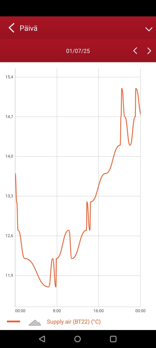

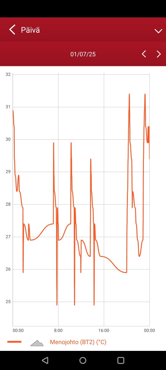

Mikähän vois olla syynä tuloilman lämpötila laskenut nyt alimmillaan 7 asteeseen. Sahaa näillä -10 asteen lämpötiloilla 7-12 asteen välillä. Lämmitysjärjestelmä ilmattu tuli vähän ilmaa, mutta ei oikeastaan ole ollut vaikutusta rn1 on myös täysin auki. Lämpökäyrä 3+2.
34,7 asteen menovedellä -10 asteen pakkasella tuloilmaruuvi täysin auki tuloilman pitäisi olla ainakin 25 astetta. Eli joko tuloilmaruuvi ei ole täysin auki vaan lähes kiinni, jossakin on paljon ilmaa, tai jotakin rikki. Lisäksi tuo 34,7 asteen menovesi on todella korkea. Mulla ei mene edes -30 asteen pakkasella niin lämmintä menovettä. Mahtaa olla lattiat kuumat vapaan kierron huoneissa, tai jos ei ole niin jotakin pielessä sielläkin? 30 asteisen menoveen pitäisi riittää tuolla kelillä. Ilmaa nyt ainakin useamman kerran ja tarkista jakotukin säädöt.

Käyrän jo päivällä vaihdoinkin juuri tuohon ja veden 26 tai 27c. Tippui tuloilma 22 asteeseen.
Samalla huomannut teknisessä rampatessa, että paineet huoltoluukun mittarissa koko ajan 0,2-0,4

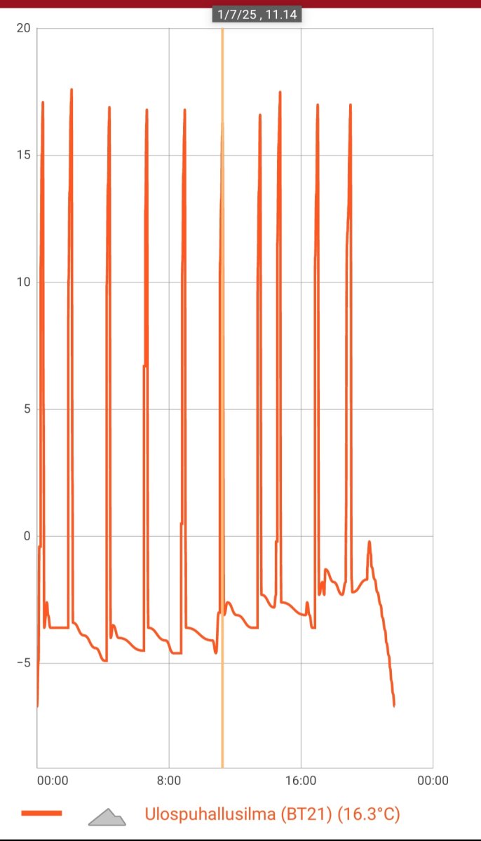

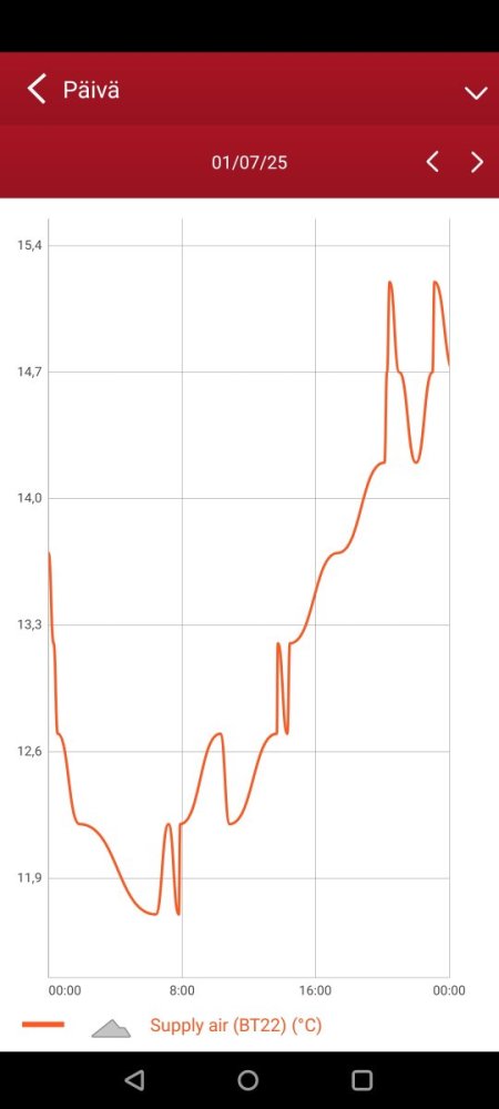

Minulla olisi muutama kysymys koskien kompuraa ja sulatuksia.
Tässä on nyt muutama vuosi ollut Niben kanssa yhteiseloa ja puntaroin että kannattaako Niben sulatuksia yrittää talvisin vähentää vai ei. Kun on pakkasta niin Nibe tykkää sulatella aina kahden tunnin välein. Menolämpötila sukeltaa sulatuksen yhteydessä ja lisäys menee herkästi päälle, tämän huomaa myös siitä kun sähkön tuntikulutus nousee reippaasti (2-3 kWh) silloin kun lisäys ollut aktiivinen.
Mittauspöytäkirjan mukaan tulo on 54% (54 l/s) ja poisto on 52% (55 l/s). Paritalon puolisko on silloin -0,8 pa alipainen, ja asunnon tilavuus on 377m3 (98,5m2). Talosta löytyy takka joka nyt ei aina niin helpolla tahdo syttyä ja kun ulkoovea raottaa niin kynttilän liekki vie vähän sisäänpäin eli paineen suhteen asia lienee ok. Vaihdan / puhdistan suodattimet kahden kuukauden välein.
Olen kokeillut tässä viimeisen kuukauden aikana välillä kokeilumielessä korottanut tuloa & poistoa 2%, 3% ja nyt tänään 5% 12 tunnin ajaksi. Ulospuhallusksen lämpötila lähtee kyllä silloin hiljalleen nousemaan mutta ei tarpeeksi jotta nämä sulatussyklit pitenisivät. Poistoilma on tasaisesti 21-22 Ilpin ansiosta. Saisiko kompurasta enemmän hyötyä irti jos ilmamääriä lisäisi vai onko tässä sitten suurempana riskinä se että talon paineet menee metsään ja tulee jotain muita vaurioita? Muistan lukeneeni joskus että poistoilman ilmankosteus vaikuttaa kompuran tehoon, onko tämä näin? Tänä vuonna ei ole vielä ollut Ufoxia käytössä vaikka Rh ollut noin 20.
Saa ihan vapaasti kommentoida mitä itse tekisit. Lisäsin tuloon ja poistoon 5% tänään noin kl. 11 ja kuvasta näkee vaikutuksen ulospuhallusilmaan, suihkussa tuli käytyä kl. 20 mikä vähän nostatti ulospuhalluksen lämpötilaa ennen dyykkausta.
    83,2 KB · Katsottu: 125

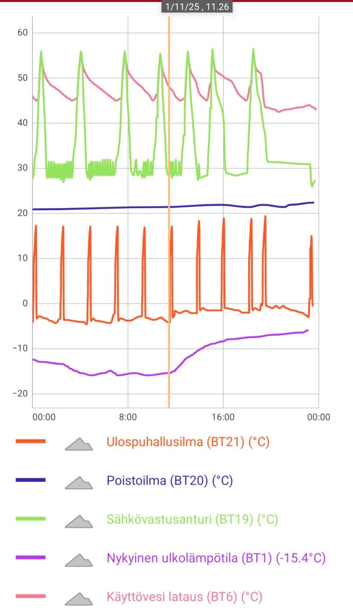

Ton perusteella sulla on ulospuhallusilma noin -3. Jos poistoilma on tosiaan 21-22 (eikä saunan jälkeen, vaan normaalisti) niin ihmettelen suuresti miten ulospuhallusilma on noin paljon pakkasella kun sulla on kuitenkin 98,5m2 asunto, eli ilmaakin siellä on vaihdettavaksi. Neuvoksi sanoisin että nosta niitä puhalluksia heti kunnolla, vaikka 10% yksikköä ja jos ulospuhallusilma ei mene sillä johonki -1 tienoolle niin taas iso nosto. Sitten näet vaikuttaako se. Noin korkealla poistoilmalla mulla ulospuhallusilma pyöris varmaan jo plussalla.
Tulihäntä
Sulatuksiin vaikuttaa jäteilman lämpötila. Jos ei halua sulatuksia, niin jäteilman pitää pysyä riittävän lämpimänä ettei laite sulata. -1/-2 on vielä sellaisia lukeamia ettei turhia sulatuksia juuri tule. Jäteilman lämpötilaan vaikuttaa ilmamäärät ja poistoilman lämpötila. Ja toki mainittu kosteus, mutta kosteus ei ole sellainen mitä voisi kovin helpolla itse säätää. Jos ilmamääriä ei halua tai voi järjevästi nostaa, niin poistoilman lämpötilaa taas voi. Jos on takka tai ilp, niin huone/poistoilman lämpötilaa 0,5C tai 1C nostamalla jäteilman lämpötila nousee. Makuuhuoneiden lämpötilaa ei välttämättä tarvitse nostaa jos siellä ei ole poistoilmaventtiilejä. Usein poistot on kph/wc ja yleiset tilat.
Itse pyrin minimoimaan sulatukset jo sen vuoksi, että poistoilma menee höyrystimen jäätyessä melko lailla tukkoon ja aiheuttaa ylipaineen taloon. Nibe ja nettikeskustelijat sanoo, että tuollainen tilapäinen ylipaine ei olisi haitallista, mutta jos kone sulattelee 10-24 kertaa päivässä, niin johan tuossa alkaa olla ylipaine melkein koko ajan. Olen kalibroidulla mittarilla ja oikeilla menetelmillä nimittäin mitannut, että se ylipaine alkaa jo pitkän aikaa ennen kuin sulatus alkaa, ja päättyy muutaman minuutin kuluttua siitä kun sulatus on alkanut.
Keinoina sulatusten vähentämiseen tosiaan ilmanvaihdon tehon nosto, riittävä huonelämpötila ja varmuudella puhtaat suodattimet. Se poistoilmasuodatin saattaa olla täynnä valkoista pölyä vaikka näyttää melkein puhtaalta.
hj
Toinen vaihtoehto on vähentää ilmamäärää ja antaa Niben sulatella. Itse monta vuotta yrittänyt ajella ilmamäärillä joilla sulatuksia tulisi vähän tai ei lainkaan. Lopputuloksena sisäilman kosteus vähänkään reilummilla pakkasilla 22-28% vaikka 15 litraa /vrk työnnetään kostuttimilla vettä sisäilmaan. Nyt ilmamäärät on siten että sulatuksia tulee 1-1,5h välein ja kosteus pysyy pienemmälläkin kostutuksella yli 30%. Loggailujen perusteella Nibe kuluttaa muutaman asteen pakkasilla saman verran kuin ilmamäärillä ilman sulatuksia. Yli -10 pakkasilla kulutus näyttäisi olevan jo huomattavasti alempi pienemmästä tuloilman lämmitystarpeesta johtuen.

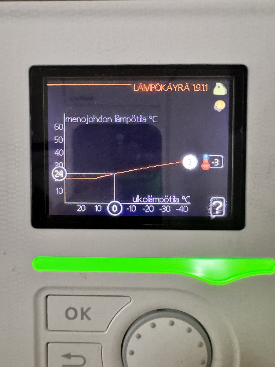

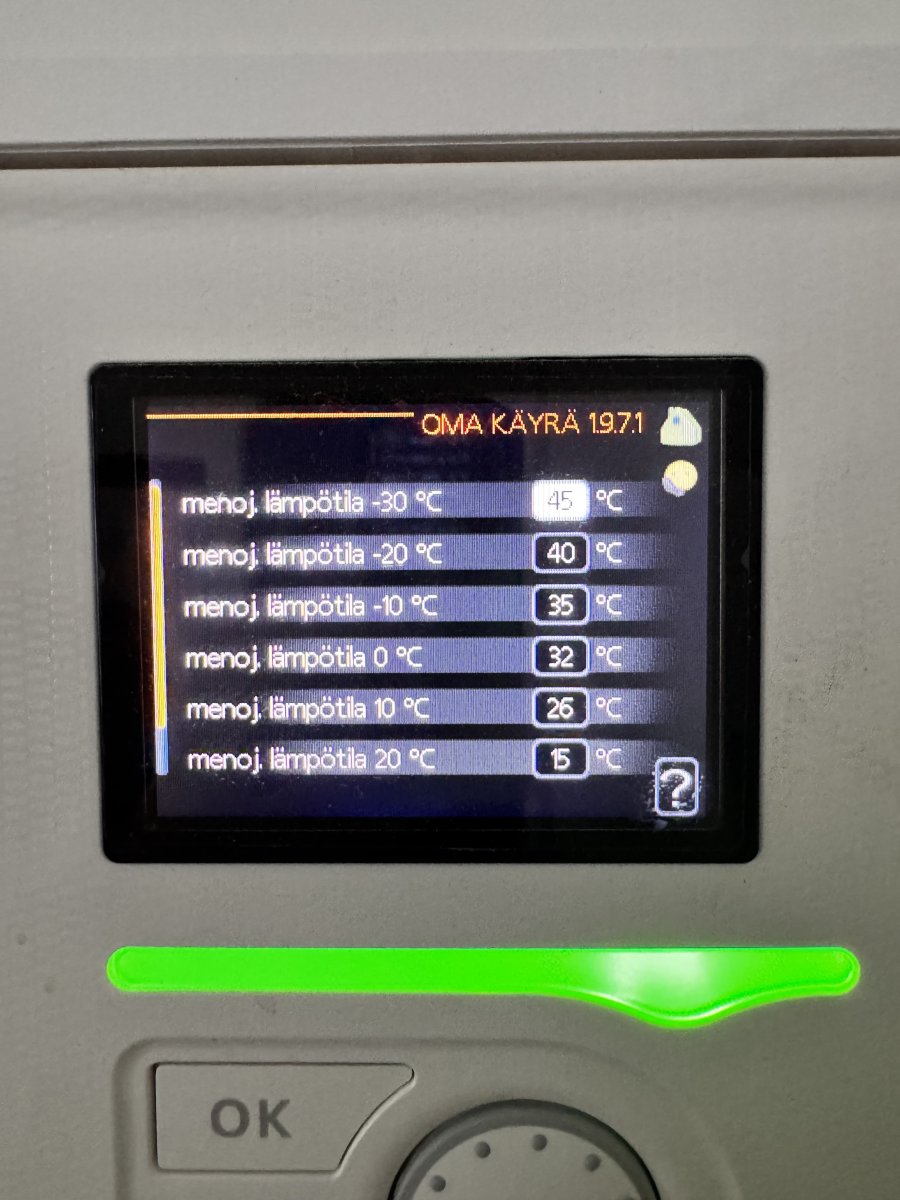

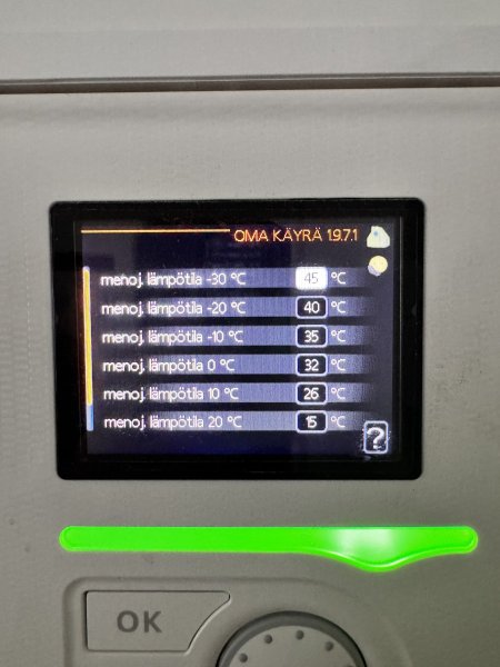

Moi, uusi NIBE F470 käyttäjä täällä. Muutettiin 1.1. 2020 valmistuneeseen OKT (1-kerros, 126m2), jossa NIBE F470. Ei ole aikaisempaa kokemusta säätämisestä mutta asunnossa oli todella lämmin ja säädin lämpökäyrää alaspäin.
Tällä hetkellä lämpökäyrän asetukset ovat kuvissa mainituissa lukemissa. Onko lukemissa mitään tolkkua?
Ensimmäinen oppitunti oli, että meidän talossa ei saa kytkeä huoneanturia päälle, jos meinaa polttaa takkaa. Ilmeisesti toleranssi oli liian pieni, ja NIBE katkaisi lämmityksen, koska takka lämmitti olohuone+keittiö aluetta tarpeeksi...
Tavoitteena olisi saada ~20 astetta sisälle ja sähkönkulutus jokseenkin järkevälle tasolle.
Juu, saunassa kun ollaan niin poistoilma pomppaa hetkellisesti tuonne 30 luokkaan eli ihan normaalisti muuten 21-22. Kun pakkasta niin ulospuhallusilma alkaa tosta -3 tuntumasta ja valuu kahden tunnin sisällä -5 ja sulatus käynnistyy. Poistoilman määrä normaali asetuksilla on 54 l/s ja sen lämpötila siis tossa 21-22 välissä. Eilen sen jälkeen kun oli käyty suihkussa niin ulospuhallusilma tipahti -10 ennen sulatusta. Lieneekö syy siihen että tuli enemmän ilmankosteutta jo vähän jäätyneeseen höyrystimeen ja meni vielä enemmä tukkoon.
Minkälainen poistoilman määrä (l/s) sinulla on? En tiedä onko tämä 54 l/s sitten tarpeeksi.
Meillä on tuloilmaventtiilit olohuoneessa, makkareissa ja saunassa. Papereiden mukaan olohuoneeseen ja makkareihin tulisi noin 90% tuloilmasta ja loput 10% saunaan. Makkareiden ovet ovat yhteydessä olohuoneeseen jossa tämä ILP tosiaan lämmittää ilmaa tuonne 21-22. Makkareissa on huonelämpötila noin 19-20 koska tuloilmaa säädetty alaspäin. Olohuoneesta ilman sitten pitäisi alkaa liikkuumaan poistojen suuntaa. Kylppärissä on myös noin 22 astetta niin yksi mahdollisuus olisi tietenkin lisätä menoveden lämpötilaa ja kuristaa sitten muita kun kylppärin kiertoa. Jakotukkiin en ole tosin vielä kerrennyt/kehdannut koskea.
Kiitos kaikista vastauksista, kiinnostavaa huomata ettei tässä ole mitään tiettyä tapaa miten pitää toimia niin minun pitää vielä miettiä mitä teen, vai teenkö asialle mitään. Asiahan menee varmaan muutenkin kategoriaan hienosäätö niin en tiedä onko säätämisestä suurta rahallista hyötyä.

Kuvien perusteella niin kuvassa yksi sinulla on valittuna lämpökäyrä 3 ja siinä sitten alennettuna -3. Toinen kuva on sitten oma käyrä joka on lämpökäyrä 0. Niin jos sen oman käyrän haluat käyttöön niin pitää valita se. Huomaat esimerkiksi ensimmäisessä kuvassa (käyrä 3) että jos ulkolämpötila on 0 niin menoveden lämpötila omn 24. Jos olisi oma käyrä (0) käytössä niin nollassa olisi menon lämpötila 32.
Jos sinulla on vesikiertoinen lattialämpö niin täällä foorumeilla usein suositellaan lämpökäyrää 2+2. Itsellä on muistaakseni 2+0 mutta ILP nostaa vielä lämpöä sitten enemmän.
Kuvat on kahdesta eri käyrästä. Elä ota käyttöön ainakaan tuota oikeanpuoleista omaa käyrää, siinä on ihan liian kuumat lämmöt kovilla pakkasilla. Itse käytän nyt 2+2, välillä ollut 3-0. Takan kanssa lattialämmitys on hankala kun se reagoi niin hitaasti. Kannattaa hommata vielä ILP kaveriksi.

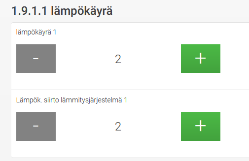

Kiitos vastauksista!
Kuvittelin, että oman käyrän avulla määritellään ns. pohjakäyrä (0+0) ja että käyrällä hienosäädetään sen jälkeen asetuksia. Luin kyllä ohjeet, mutta jotenkin tällainen käsitys minulle syntyi.
Laitan nyt 2+2 ja katson, mihin tilanne kehittyy.

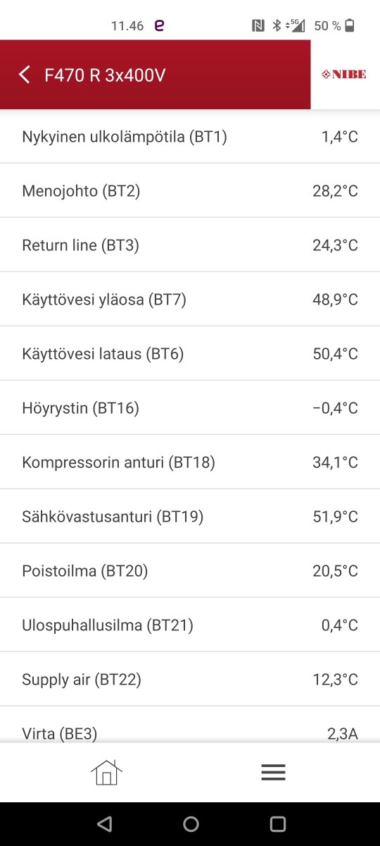

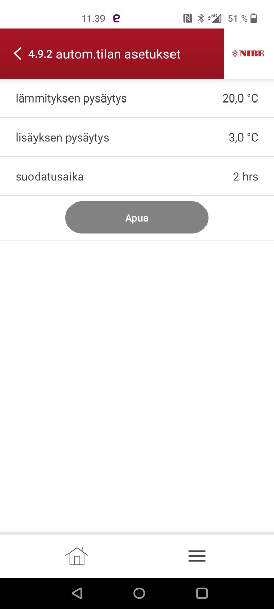

Muutamia seikkoja tuloilmapetteria ilmatessa tuleva vesi on kylmää. Täyttöventtiili QM13 on ollut koko asumisaikamme auki.
Minusta tuloilman lämpötilat ruuvien asennon suhteen on järkeviä. Noissa kuvissa on todella jyrkkiä pomppuja meno ja paluuvedessä ja sitä myöten tuloilmassakin, eli onkohan sulla lisäyksessä todella kovat tehot käytössä kun noin piikittää? En muista noiden täyttöventtiilien numeroita, mutta niitä on kaks peräkkäin ja jos toinen on aina auki, niin toista pitää sitten käyttää auki kun lisää sitä vettä/painetta. Ei ne molemmat ole auki koko ajan koska sillon painemittari menisi tappiin alta aikayksikön (ja varmaankin joku turvamekanismi lorottaisi koko ajan vettä ohi tms). Mulla ei oo koskaan käsille vettä tuloilmapatterin ilmauksesta niin en osaa sanoa sen veden lämpötilaa, mutta alhaalta tuleva ilmausvesi on kyllä lämmintä ollut.

Mitä tarkoitat 2+2 ja 3-0 asetuksilla? Olen noista numeroista hiukan pihalla. Tarkoitatko jotain tuohon vasempaan kuvan käyrään liittyen?

Jäteilma tippuu talvisin -10 asteeseen ennenkun sulatus alkaa.
Tavallaan kyllä ja ei. Kun jäteilman lämpötila saavuttaa sen -10C, niin kompressori sammutetaan ja sulatus tehdään puhaltamalla sisäilmaa ulos harakoille. Lämmin sisäilma sulattaa iv-kanavassa olevan kennon. Samalla kompressorin tuotto on tietysti seis. Mutta noin yleisesti kun jäteilma alkaa painua sinne -2/-3X paikkeille, niin se kenno alkaa kerätä sen verran jäätä että se alkaa mennä siitä tukkeeseen. Kun höyrystäminen ei enää ole niin tehokasta jään takia jäteilman lämpötila laskee entisestään. Ja samalla kompressorin tuotto laskee, jne. Sitten laite menee sen -10C saavutettuaan sulatukselle. Ja tuon sulatuksen aikana puuttuva lämpö tehdään vastuksilla.
Molemmat kattilaveden täyttöventtiilit tulee olla aina kiinni. Ainoastaan kun vettä täytetään ne voi ja pitääkin avata. Jos pitää toista auki koko ajan, niin ennenpitkää toinen alkaa helposti vuotaa läpi ja sitten kattilan paineet nousee ja pahimmillaan runttaa paisarin ilmat lattiaverkkoon. Sen jälkeen on todella kettumaista koittaa saada kaikkia ilmoja pois piiristä ja samalla se laite sitten tekee ihan mitä sattuu kun ilmakupla tulee anturin kohdalle. Älä kysy mistä tiedän…
Kattilan ylipaineventtiili on muistaakseeni jossain 2,5bar paikkeilla. Riippuu vähän venttiilistä missä paineessa se aukeaa. Kokeilemalla toki selviää ja se venttiili tulisi muutenkin testata aika-ajoin.
monsas
Juu tuo toinen venttiili tietenki ollut kokoajan kiinni. Vastukset rajoitettu 4.7kw. Minimi menovesi asetettu 26 asteeseen. Pitääkö tehdä jotain toimenpiteitä.
Varmaan täällä on jauhettu useasti siitä, miten/milloin pitäisi käyttää ilmalämpöpumppua lisänä. Itselleni ei ole se selvinnyt. Nibe ja ILP alkavat varmaan tapella keskenään? Mahtaako olla mitään yleispätevää ohjetta/sääntöä? Meillä ei ole vielä kertaakaan ollut ILP päällä tänä talvena.
Lämpökäyrä meinaa alla olevan kuvan asetusta. Tässä siis se on 2+2. Jos menet katsomaan koneesta samaa valikkoa niin siinä näkyy viivasta minkä lämpöisä vettä kone missäkin lämpötilassa puskee lämmitysverkkoon:

Nyt laitoin käyrän 3+1 kun sisälämpötila laski 21 asteesen. Säädin tuloilman lämpötilakasi 18c (venttiililtä mitattuna) edelleen koneen päässä näyttää jotain 10-12c ulkolämpötilan ollessa 0 asteessa. Sopii paremmin tämä 3 käyrä meille. Asetutset taitaa nyt olla osapuin ok.
Noniin. Tänään 11 aikaan lisäsin poistoa ja tuloa 9%. Illalla tuli kompuralta yksi 4 tunnin veto. Muuten oli taas sulatusväli se 2 tuntia. Meillä on PILPin poisto ja tuloilman läpivienti tehty talon päätyyn. Ja kävelin siitä päädystä ohi juuri yhden sulatuksen aikana. Huomasin kyllä että puhallin käy suuremalla teholla kun vesipisaroita alkoi lennellä ulos poistoilmakanavasta. Mitä ei ainakaan muistaakseni ole tapahtunut ennen. En sitten tiedä kuinka järkeevää sekään on.
Piti myös laittaa käyttövesiasetukset takaisin kesä(säästö) asetukseen. Kun näköjään tuo käyttöveden lataus on se mikä laukaisee nuo sähkökulutuspiikit. Varmaankin sieltä käyttövedestä menee lämpöä lattialämmön menoveteen kun sitä käyttövettä on lämmitelty myös yöllä vaikkei sitä ei ole käytetty?
Täällä kirjoiteltiin että puhaltimen tahdistetusta käynnistä. Mikä myös kuulostaa mielenkiintioiselta vaihtoehdolta. Onko teillä minkälaista kokemusta siitä? Kuinka paljon pienemmät ilmamäärät teillä on asetettuna siinä asetuksessa? Onko se edelleen niin että se valitsee nopeus 2 asetetut arvot?
Ajattelen että varteenotettava vaihtoehto on myös että jatkaisin normaalilla säädöillä ja 2 tunnin välein tapahtuvilla sulatuksilla mutta laittaisin pienemmät ilmamäärät talveksi kun kompura lepää/sulattelee.

Meillä iv oli säädetty pöytäkirjoihin säädöksiä huomattavasti kovemmalla. Toki nibekin tarvii tietyn minimi ilmavirran toimiakseen suunnitellusti. Olisko se nyt ollu noin 30 l/s tietämissä. Viisaamaat varmaan muistaa tämän ulkoa
Mulla oli alussa tahdistettu käyttö testimielessä mutta nyt se on vuoden päivät ollut noin. Säädöt muistaakseni suurinpiirtein niin että normaalilla 50%/50% puhaltimien nopeudet ja tahdistettu 30%/30%.
Turhaankan sitä ilmaa/lämpöä on harakoille puhaltaa kun kompura on seis (joko sulatuksella tai jos lämmitys tarvetta ei ole)
Asentajan oppaasta näet Niben arviot kuinka paljon ilmaa siirtyy milläkin puhallinnopeudella. Siitä voi verrata sitten asunnon 'säädösten' mukaiseen tarpeeseen.
