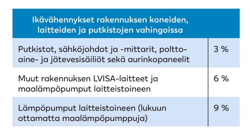

Vakuutusyhtiön ikävähennys 9%. Tästä nyt alkaa vääntö koska heidän mukaan kyseessä lämpöpumppu. Maalampöpumpulla ikävähennys 6% ja tähän vetoan kun haastoin vakuutusyhtiön päätöksen. Tekniikka on täysin erilainen kuin lämpöpumpulla.
Juu mulla hajosi nibessä vuos sitte keväällä 2 piirikorttia. Ikåvähennys oli if 6 pinnaa. Laite on 2013 asennettu.
Oothan tietoinen , että vikaselvityksen maksaa täysin vakuutusyhtiö ja siinä ei ole omavastuuta.Tätä ei monet tiedä ja vakutuusyhtiöt ei välttis siitä sano mitään.

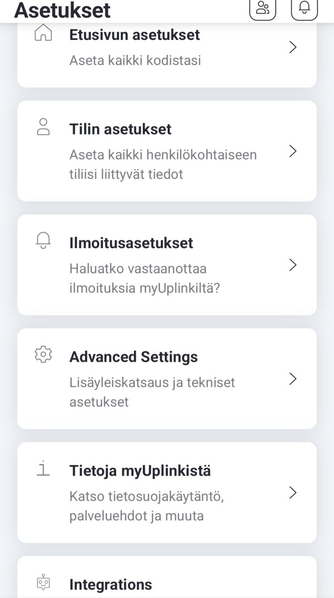

Itsellä ei ole tuota historiasivua. Asetuksista saan nämä vaihtoehdot esille + kirjaudu ulos. Onko sinulla siis muita valikkoja kuin nämä? Minulla ei ole tuota maksullista historiaa enää käytössä, mutta etähallinta (maksullinen) on käytössä.
Etusivun kautta saan avattua yksitellen historialokin kompressorin tilalle, käyttövesi yläosa ja lataus, nykyiselle ulkolämpötilalle sekä Spot hinnalle.
    74,5 KB · Lukukerrat: 72
Mulla on maksullinen historia ja on juu se historiavalikko asetuksissa. Olisko se siitä kiinni sitten.

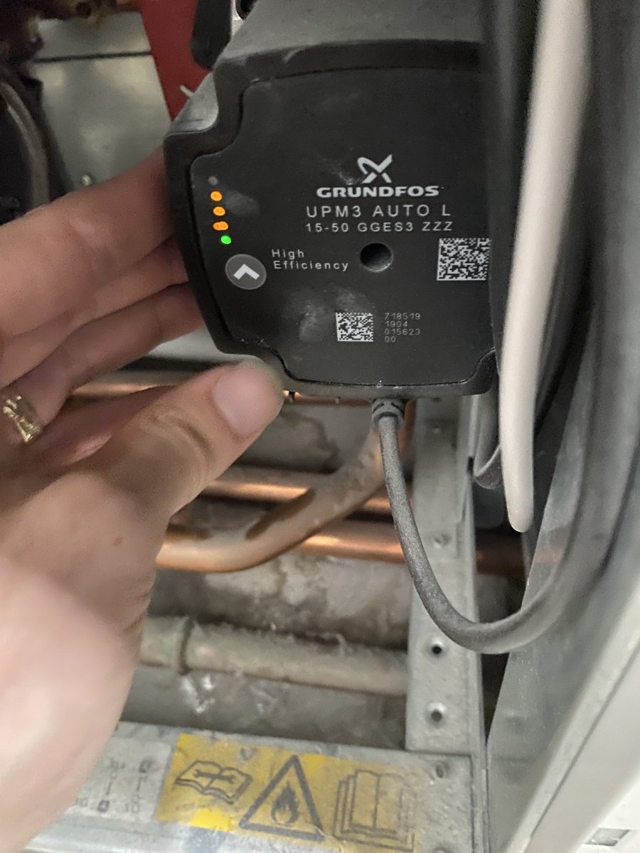

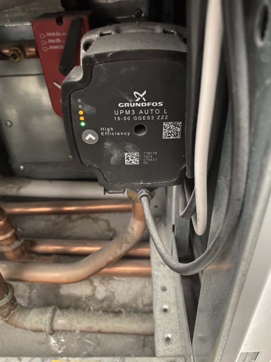

Itsellä sama kiertovesipumppu. Paina kerran tota nappia niin näkee säädön. Tuo käy nytten 25-50% teholla. Itsellä on nyt kesällä minimillä, 25% teholla kun vettä menee yhteen piirin. Tehoa voi muuttaa muuttamalla säätöä.
Lattialämmitykseen suositellaan säätöä vakiopaine. Vakiopaine on. vihreä tyhjä ja sitten 1-3 vihreää. 3 on korkein teho.
https://profil.fi/info/grundfos-upm3-auto2.pdf
Painoin kerran ja näytti noin
Tässä menee 4 piiriin nyt vettä
Eli onko oikea, mielestäni toimii nyt 50-75 teholla
    148,9 KB · Lukukerrat: 106
Ensimmäisen kuvan mukaan sinulla on 25-50 teholla. Kun painat kerran näet valitun säädön. Jos toinen kuva on otettu 2 sec sisällä napin painamisesta niin sinulla on säätönä valittuna constant curve 2. (Vihreä, keltainen, keltainen, keltainen, tyhjä)
Itsellä on pelkästään kokemusta const. press curve käyristä (vihreä, tyhjä, 1-3x keltaista, loput tyhjää) jotka omalla kohdalla toimineet hyvin. Ja joita Grundfos suosittelee lattialämmitykseen. Tuossa aikaisemman viestin linkissä lukee miten noita säätöjä tehdään jos haluat säätöä vaihtaa.

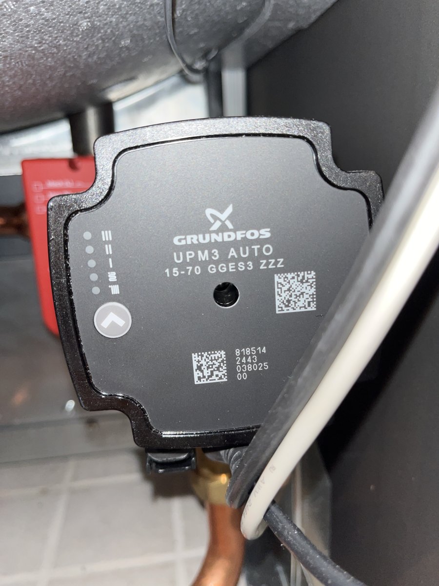

Uusi kone asennettu ja kylppärit lattiat viileät. Voiko johtua kiertovesipumpusta? Painettu nappia kiertovesipumpulla mutta ei mitään valoja tule. Ja näytössä joku punainen viiva
    95,4 KB · Lukukerrat: 115
    152 KB · Lukukerrat: 115
Pdf:än lopussa näet pumpun vikatilat:https://gebwell.fi/app/uploads/2022/09/Grundfos-UPM3-AUTO-pikaohje-v3-0-03052021.pdf
Jos kiertovesipumppu on ihan pimeänä se ei saa virtaa. Silloin sitä menovettä ei tietenkään mene kylppäriin. Tarkista vielä että lämmityksen pysäytys arvo on tarpeeksi korkea esim. 40-astetta. Jos rajaarvo ylittyy niin kiertovesipumppu sammuu. Lämmityksen pysäytysarvon löydät Nibesta kohtaan Valikko 4.9.2.
Juurikin tuon ikävähennyksen takia vaihdoin vakuutusyhtiötä pari vuotta sitten. Ainakin Turvan ja Lähitapiolan ehdoissa Nibe menee 9-prosentin vähennysluokkaan. Myös VILPit ovat samassa vähennysluokassa. Ikävähennyksistä on ollut tällä foorumilla juttua aiemminkin.
Mihin vaihdoit?
Taitaa olla if ainut jolla saa 6 pinnaa vielä. Toki heillä kotivakuutus huomattavasti kalliiimpi kuin muilla.

Sinne menee vakuutukset mikäli Lähitapiola ei tule asiassa vastaan. Riitautin nyt päätöksen ja menee sovittelijalle.
Tohtiiko kysyä mikä sinulla oli kantavana argumenttina riitautuksessa? Mielestäni tämä heidän taulukkonsa on melko yksikäsitteinen:
Mielestäni poistoilmalämpöpumpun ensisijainen tarkoitus on pumpata poistoilmasta lämpöä. Lähinnä vaan mietin, että jos tulee itselleni sama tapaus vastaan joskus.
Näytä liitetiedosto 107562
+1.
Jokainenhan saa ihan vapaasti valita ottaako valuutuksen, millaisen ja mistä vakuutusyhtiöstä. Ihan itse saa kenenkään pakottamatta valita tai olla laitsematta. Ja ihan itse saa lukea mitä se korvaa, millä ehdoilla ja millä ikävähennyksillä.
Se että kun puhutaan lämpöpumpusta vs.poistoilmalämpöpumppu, ovat nämä teknisesti täysin erilaisia.
PILP hoitaa lisäksi koneellisen ilmanvaihdon,käyttöveden lämmityksen sekä talon vesikiertoisen lattian lämmityksen.
Tähänasti olen ollut tyytyväinen lähitapiolan vakuutuksiin mutta tässä asiassa haluan saada heidän teknisen mielipiteen asiaan.
Ihan myös muita ajatellen.

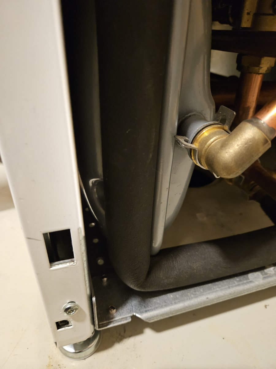

Mietin voisko vikana olla viallinen paisuntasäiliö, kuulemma tyyppivika. Itsellä heitteli paineet 0,5-2,2bar kun se oli rikki, tuo korkea paine silloin kun kompura ladannut käyttöveen melkein 55c. Nyt +/-0,1 sisään asetetusta kun paisari vaihdettiin. Sillon piti myös ilmata usein, nyt ei tarvii. Toki jos asentaja käynyt naapurissa niin luulisi hoksanneen jos tuo voisi olla vialla.
Ja itse itselleni vastaten, alle kahdessa vuorokaudessa paineet 2.0 bar---> 0.5 bar. Juuri äsken katsoin.
Paisari on ilmeisesti tuo littana harmaa tuossa vasemmalla? Sen venttiilin eteen on ihanasti laitettu tuo putki noin, ettei sitä venttiiliä edes pääse näpelöimään.
Näytä liitetiedosto 107585
Se just. Jos se paine ei enään nouse kun lataat käyttöveden kompuralla niin ainakin oire on vähän erilainen.

Näinhän se on, mutta tuo F470:n paisari ja asennus on kyllä suunniteltu aivan päin metsiä. Ainakin mulla menee paisarin yksi omista putkista suoraan venttiilin päällä ja siihen on ihan älyttömän vaikea päästä käsiksi vääntämättä putkia. Mieluummin sitten annan sen asentajan ottaa tuosta vastuun.
Lisäksi, en tiedä mihin omat esipaineet on karanneet, kun kaikki oli kuitenkin asentajan mukaan kunnossa teknisesti.
