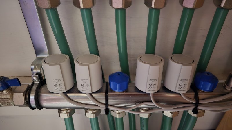

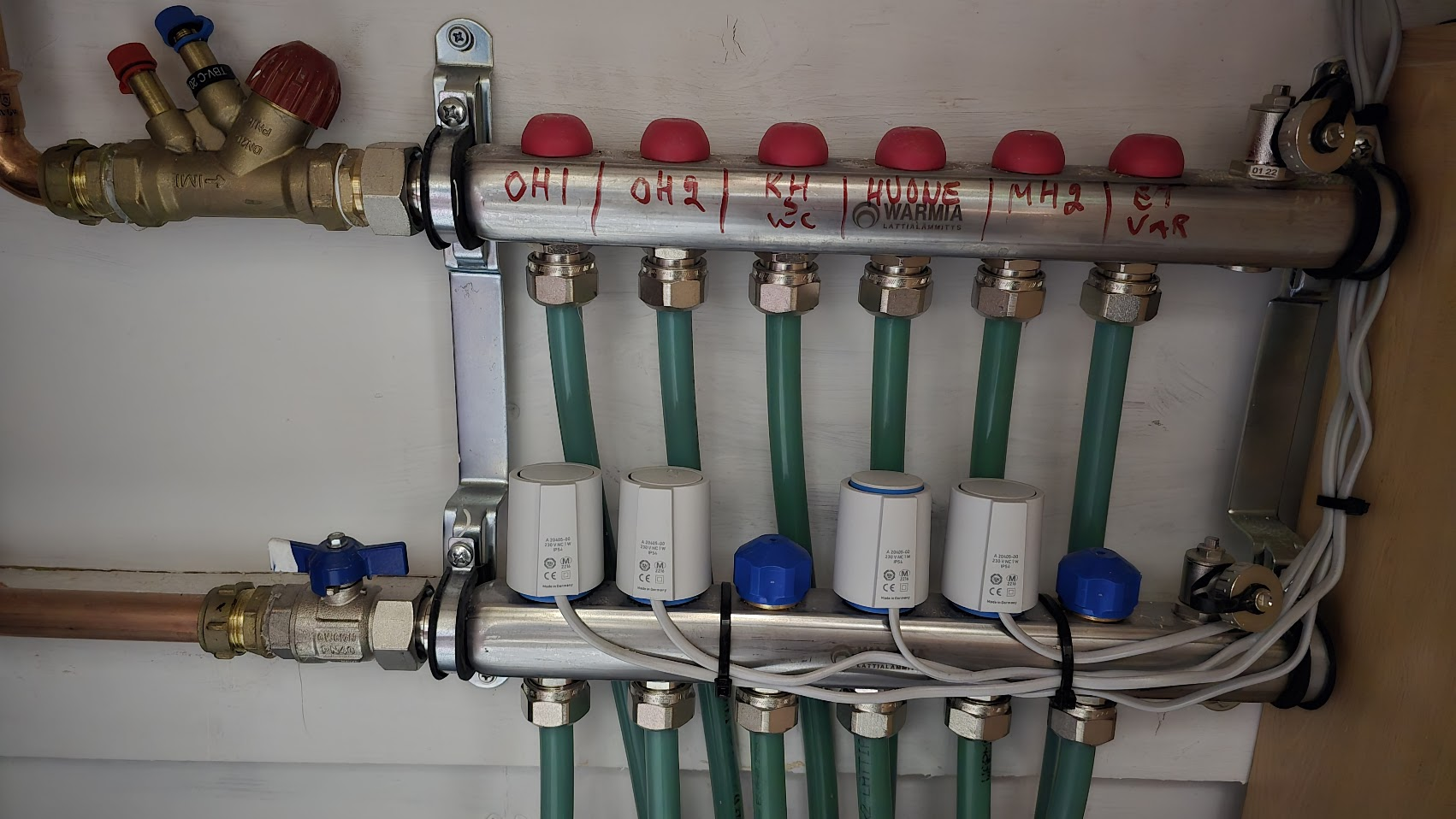

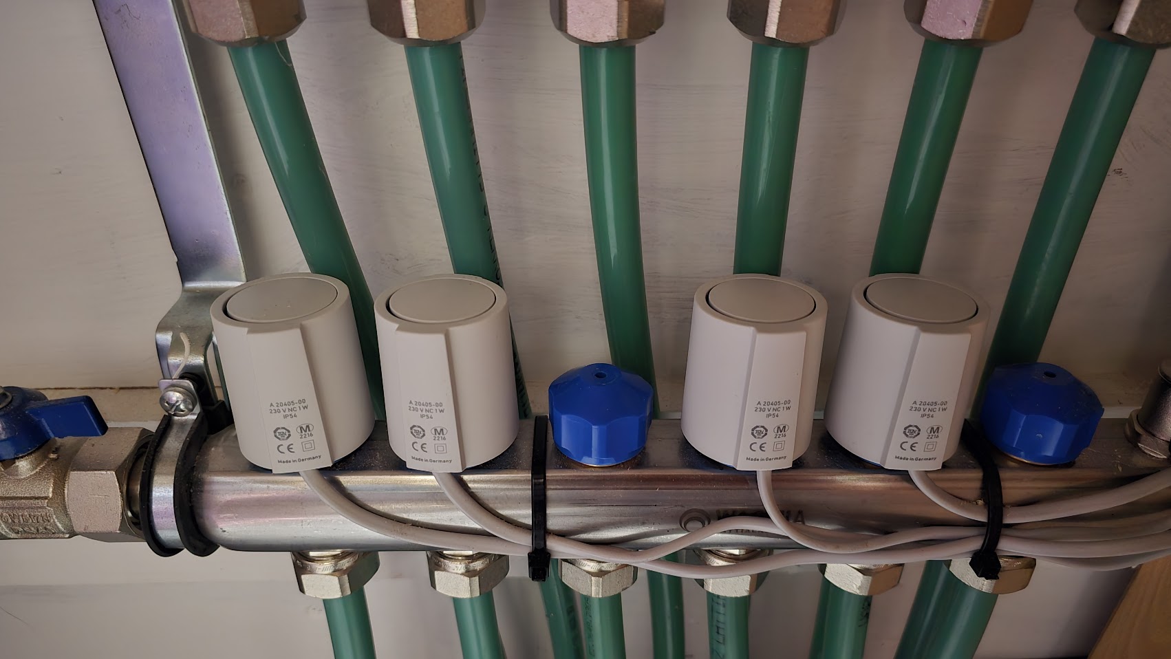

Tuossa kuva jakotukista. Ja toinen kuva siitä, kun kaikki lattiatermostaatit oli säädetty sisältä ensin täysille ja sitten hetken kuluttua taas kokonaan kiinni. HUONE termostaatti oli näköjään jumissa. Pitäisi kuulemma olla sininen osa poissa näkyvistä, jos lattiatermostaatti on säädetty nollille (sisällä).
Onko ne säädettävät paikat noiden punaisten hattujen alla? Ja saako tuosta sinisen hatun alla olevasta säätimestä lisättyä kodinhoitohuoneen lattialämpöä (KH & WC)?

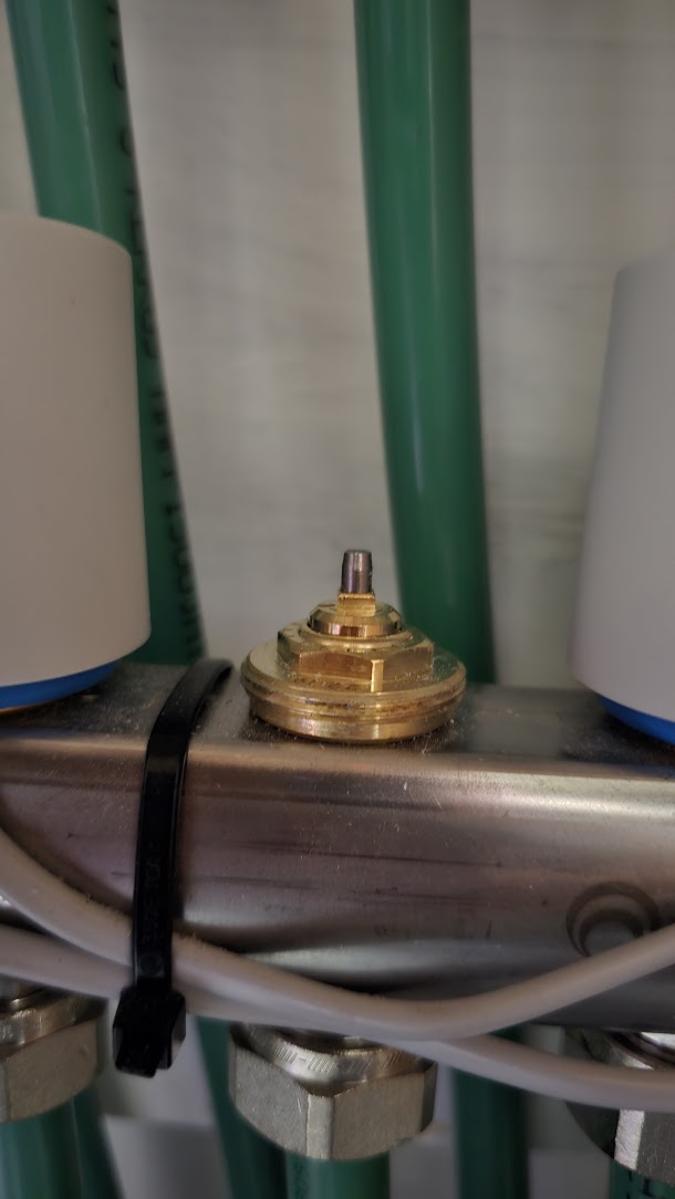

Vastaan itselleni (ja muille, jotka haluavat kokeilla samaa). Punaisten hattujen alta tosiaan löytyy 6mm kuusiokoloavaimen paikka. Säädin kaikki muuta paitsi KH & WC ja ET + VAR kokonaan kiinni. Kokeeksi jätin HUONE kohdan 1/2 kierrosta auki. Ne punaiset hatut muuten nousevat tasapäisellä ruuvimeisselillä nostamalla pois. Kiitos kaikille vinkeistä Nyt jäädään odottamaan vaikutusta. :)
Kannattaa etsiä jostain sitten lattialämmityksen asennusmittaukset, sillä niiden punaisten alta on säädetty esisäädöt (jotta piireissä kiertää tasainen määrä vettä) ja noi alemmat missä on toimilaitteet kiinni, ja tuo sininen "manuaali" säädin, on ne mistä yleensä säädetään virtaus. En tiedä paljonko se talvella tulee vaikuttamaan, kun vain kaksi kiertoa on vapaana muutenkin, mutta tämä ennakkovaroituksena.

Sininen hattu näyttää olevan vain suoja. Kierteet osoittavat sen. Lattioiden lämpötila ei ole muuttunut yhtään. Tosin alin ulkolämpö oli 20 astetta. Mahtoiko vaikuttaa ollenkaan nuo sulkemiset?
Se sininen hattu on suoja, mutta samalla manuaalinen säätö. Jos ruuvaat sen kokonaan kiinni, sulkee se piirin tulopuolelta, kun nuo punaiset hatut taas sulkee piirin ennen kuin vesi pääsee piiriin. Näyttäisi Warmian tukilta missä on oletuksena "levossa kiinni"-toimarit, eli kun tarvitaan lisää lämpöä, toimariin johdetaan virtaa ja sen sisällä oleva vaha pehmenee ja päästää kuvissa näkyvän neulan ylös. Kun lämmitystä ei tarvita, vaha kovettuu, painaa neulan alas ja sulkee piirin. Samaa neulan liikettä voidaan hallita tuolla sinisellä "nupilla".

Ahaa. Täytyypä säätää niitä sinisiä hiukan auki sitten. Kiitos vinkistä.

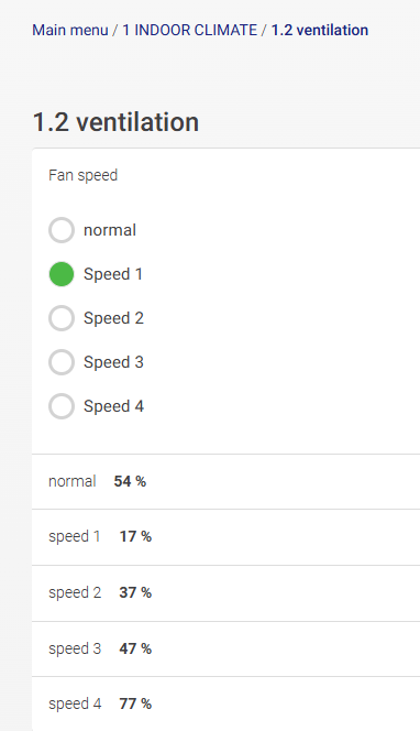

Kokeilen nyt sitä, että säädin tuuletuksen nopeuden päiväksi "ykköselle". Yöllä voimistuu kovemmaksi. Yöjäähdytys.

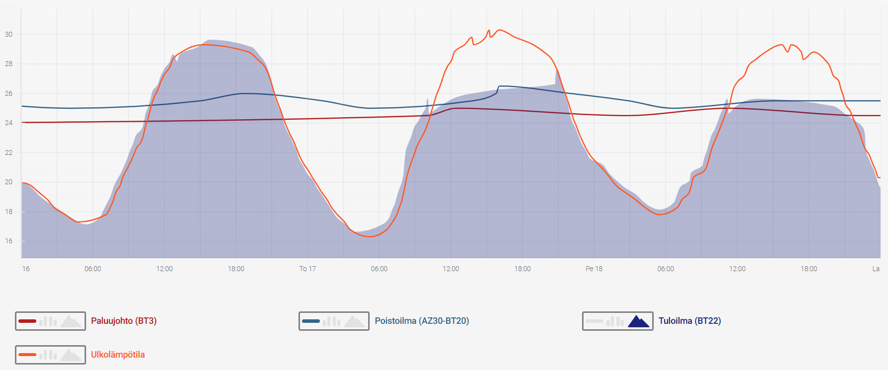

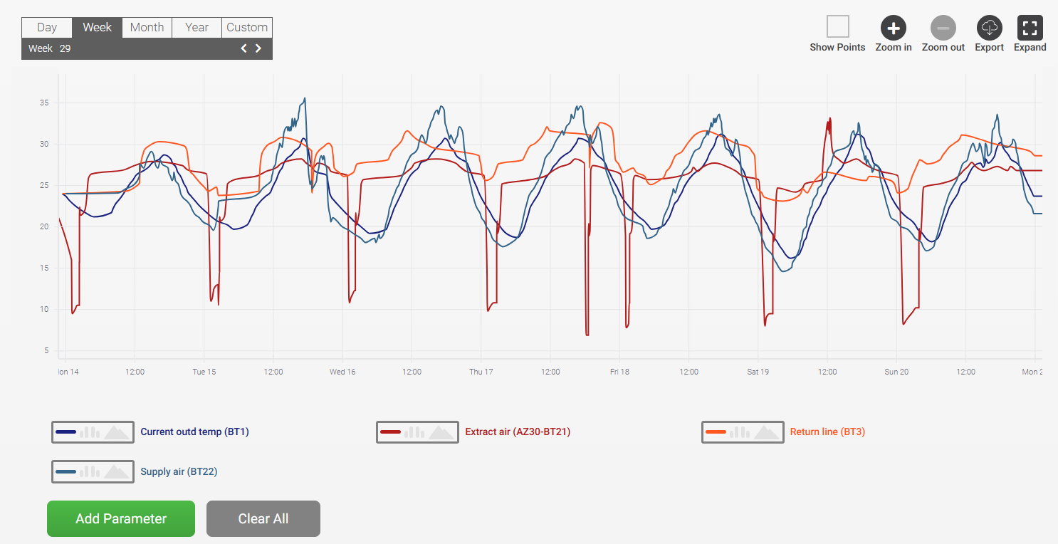

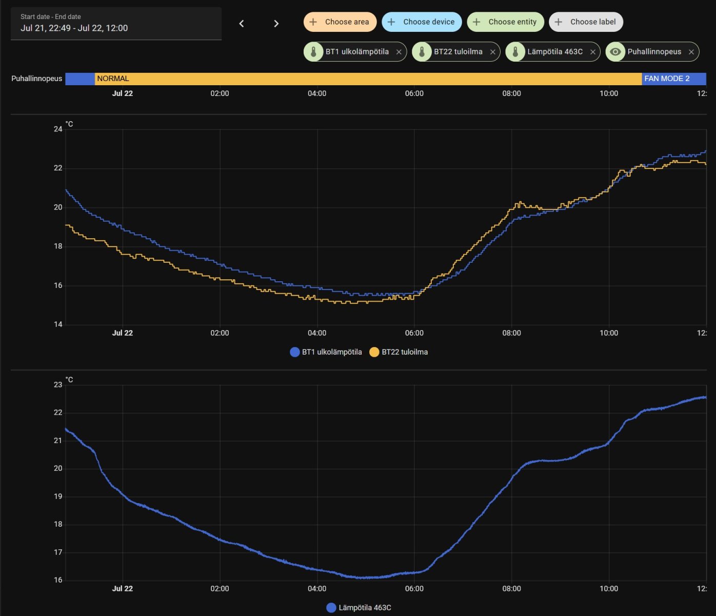

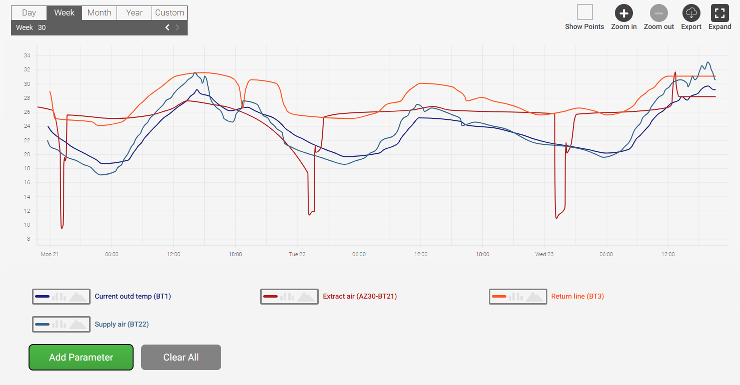

Jos on aikaa ja mielenkiintoa, niin näinä muutamina kuumina päivinä voi jonkin verran laskea tuloilman lämpöä avaamalla RN1-venttiilin, kun ulkolämpötila nousee menoveden lämpötilan yläpuolelle. Meillä se on noin 25 astetta. Kunhan muistaa sulkea taas illalla, ettei turhaan lämmitä yöllä.
Lattiakierron lämpötila nousee vain noin puoli astetta päivän aikana, mutta tuloilman lämpötila laskee jopa neljä astetta. Asumismukavuuteen tämä ei juurikaan vaikuta, koska ILP hoitaa jäähdytyksen. Sähkönkulutukseen luulisi kuitenkin jonkin verran vaikuttavan, koska tällöin ILP ei joudu tekemään niin paljon töitä ja ehkä tuonne kostean tilan lattialämmitykseenkin tulee samalla vähän apuja.
Käppyrässä ensimmäisenä päivänä ei ole RN1-venttiiliin koskettu, mutta kahtena jälkimmäisenä päivänä sitä on avattu noin neljänneskierros aamupäivällä klo 10-11 ja suljettu illalla klo 21-22.

Tässä on puhuttu jo kauan myös talvesta. Ja siitä, ettei talvella pysty säätämään. Sorry, jos olen ollut epäselvä sanoissani. Toki kesällä ilmalämpöpumppu käytössä. Keväällä lämmitti Nibe ihan hullulla tavalla, kun ulkona oli 15-20 astetta. Siis lähes koko talven ja myös kevään termostaatit nollilla. Ei vaikutusta. Yöviilennystä käytän laittamalla lisäksi tuuletuksen normaalia kovemmalle. Samoin lasken tuuletusta päivällä, ettei työntäisi kuumaa ilmaa sisään turhaan. Siitä osin kuva ylempänä. :cool::)
Kuten tuossa aiemmin yritin sanoa, lattialämmitteisessä talossa huonetermostaattien tarkoitus on ainoastaan lopettaa lattian lämmittäminen kesäajaksi. Talvisin termostaattien tulisi olla auki, ja sisälämpötilaa yritetään säädellä sopivalla lämpökäyrällä ja RN1-venttiilin asennolla. Syynä on betonilattian massiivisuus ja sen hidas reagointi lämpöön.
Jos sinulla on talvisin liian kuumaa ja jakotukin toimilaitteet näyttävät olevan kiinni, on ainoa syy talon lämpenemiseen joko liian lämmin tuloilma tai talossa oleva sauna/plasma-tv -seinä/pakastinrivistö/kuuma vaimo/datakeskus. Tai ehkä talossa on jokin muu selvä syy ylilämpöön, jota et huomaa kertoa, emmekä me osaa kysyä.
Puhallinnopeuden muuttelu kesäaikaan on ihan pätevä keino estää turhaa kuumentumista. Kannattaa kuitenkin huomioida, että Nibeltä lähtevä ilma lämpenee jonkin verran kanavissa, eristyksistä ja katon rakenteesta riippuen. Meillä on musta peltikatto suorassa auringonpaahteessa koko päivän, ja tuloilmaa se lämmittää kahden asteen verran. Kuvassa alin lämpökäyrä ilmoittaa olohuoneen tuloilmakanavaan piilottamani ruuvitagin lämpötilan. Ohjaan puhaltimen nopeutta ko. lämpötila-anturin avulla.
Meilläkin musta peltikatto ja lähes musta seinä sisääntulon vieressä. Saunaa lämmitetään suht vähän. Eikä lasketa lämpöä sisään huoneistoon. Pieni pakasti ja pieni jääkaappi. Alan tarkkailla niitä jakotukin toimilaitteita, kun tulee vilpoisempaa. Laitoin klo 9-21 joka päivä ilmanvirrat 17%:iin. Yöllä taas nostan suureksi.

Tuossa samat parametrit kuin @Topjanne lla. Ekassa kuvassa meneillään oleva viikko ja toisessa viime viikko. Miksi tuo poistoilma käy noin alhaalla (10-12 astetta)?
Mistä kohtaa tuo RN1-venttiili löytyy?
RN1 venttiili on se mistä sinun piti ruuvata tuloilman lämmitys kiinni ja tuon kuvan perusteella näyttäisi että sait sen kiinni? Poistoilma käy silloin alhaalla kun niben kompura käy.
Ei ole ihan samat parametrit vaan sinulla on BT21 eli jäteilma, jossa kompura on ottanut jo lämpöä talteen ja puhalletaan ulos. BT20 on poistoilma, jota imetään huoneistosta kompuralle.
Jotain outoa tuossa käppyrässä kuitenkin on, koska paluulinja BT3 vaihtelee noin rajusti. Meillä se pysyy noin yhden asteen sisällä.
Onko kiertovesipumppu pysäytetty aika ajoin? Eli esim. "lämmityksen pysäytys" on suhteellisen matallalla. Kun pumppu on seis, tuo BT3 ja muistelin että myös menolinjan lämmöt nousevat, koska vesi ei liiku.
