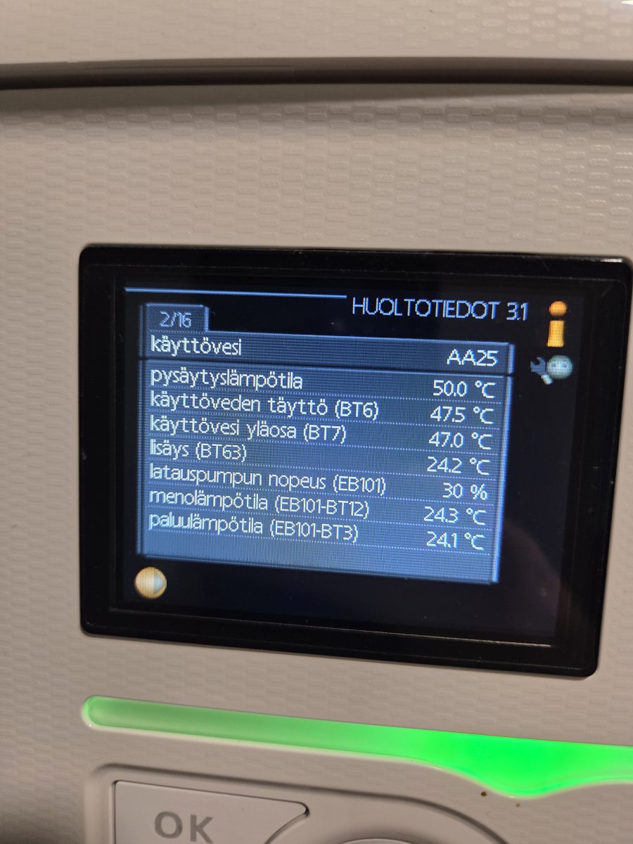

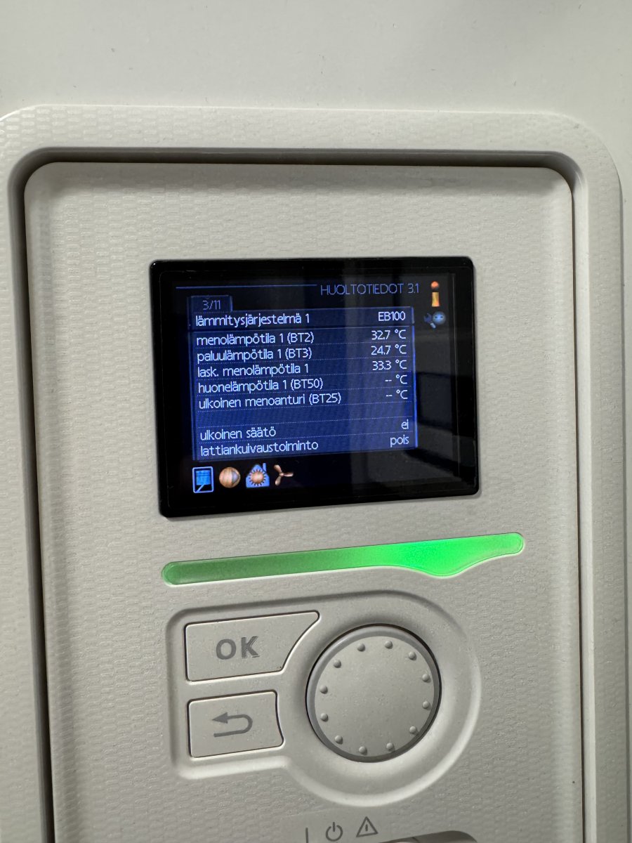

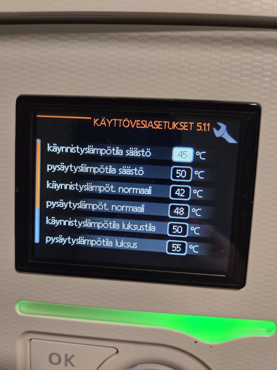

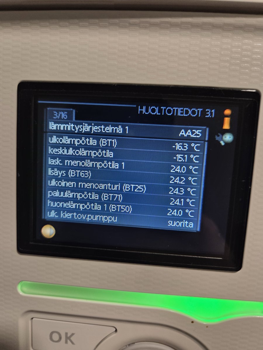

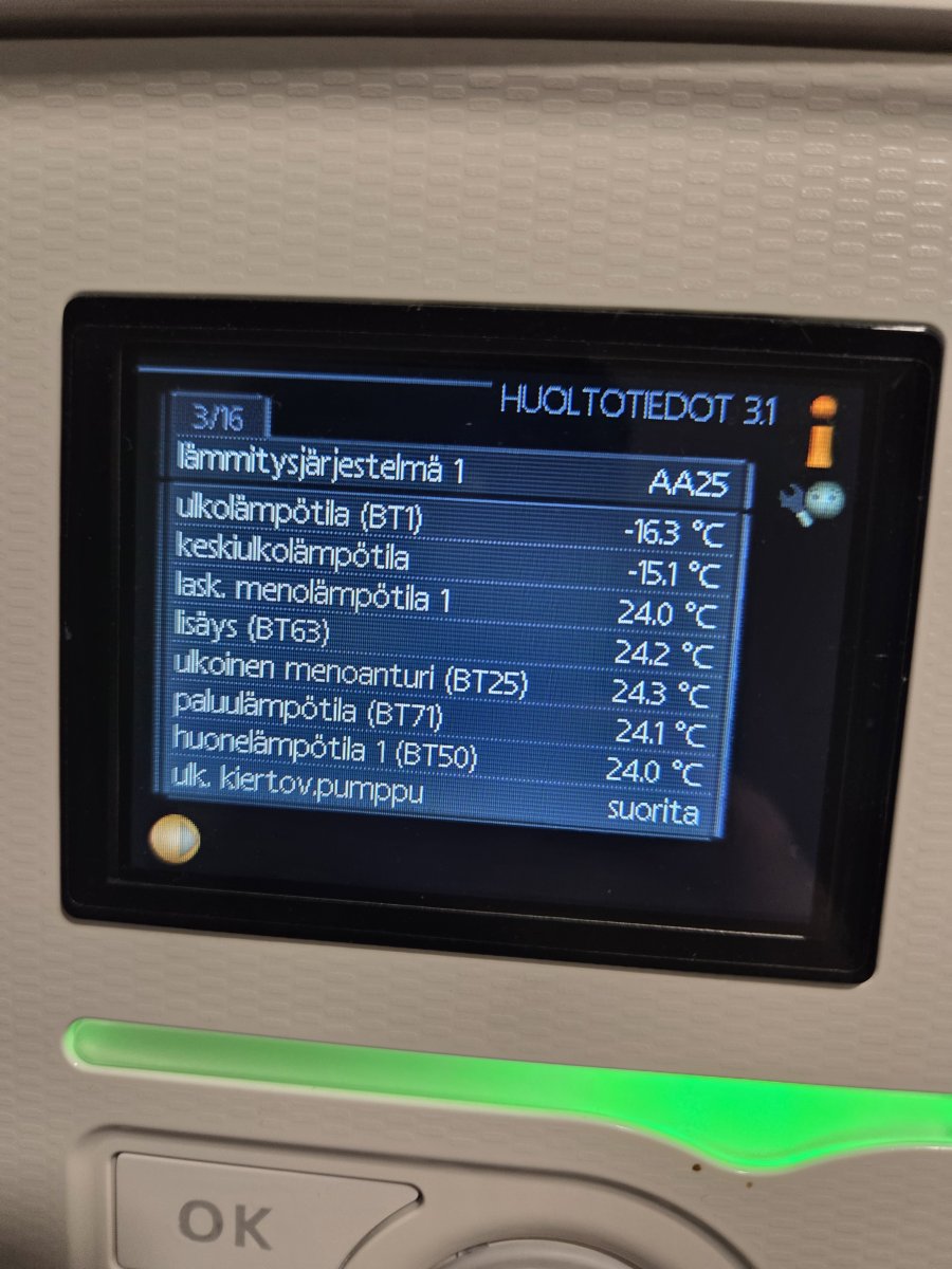

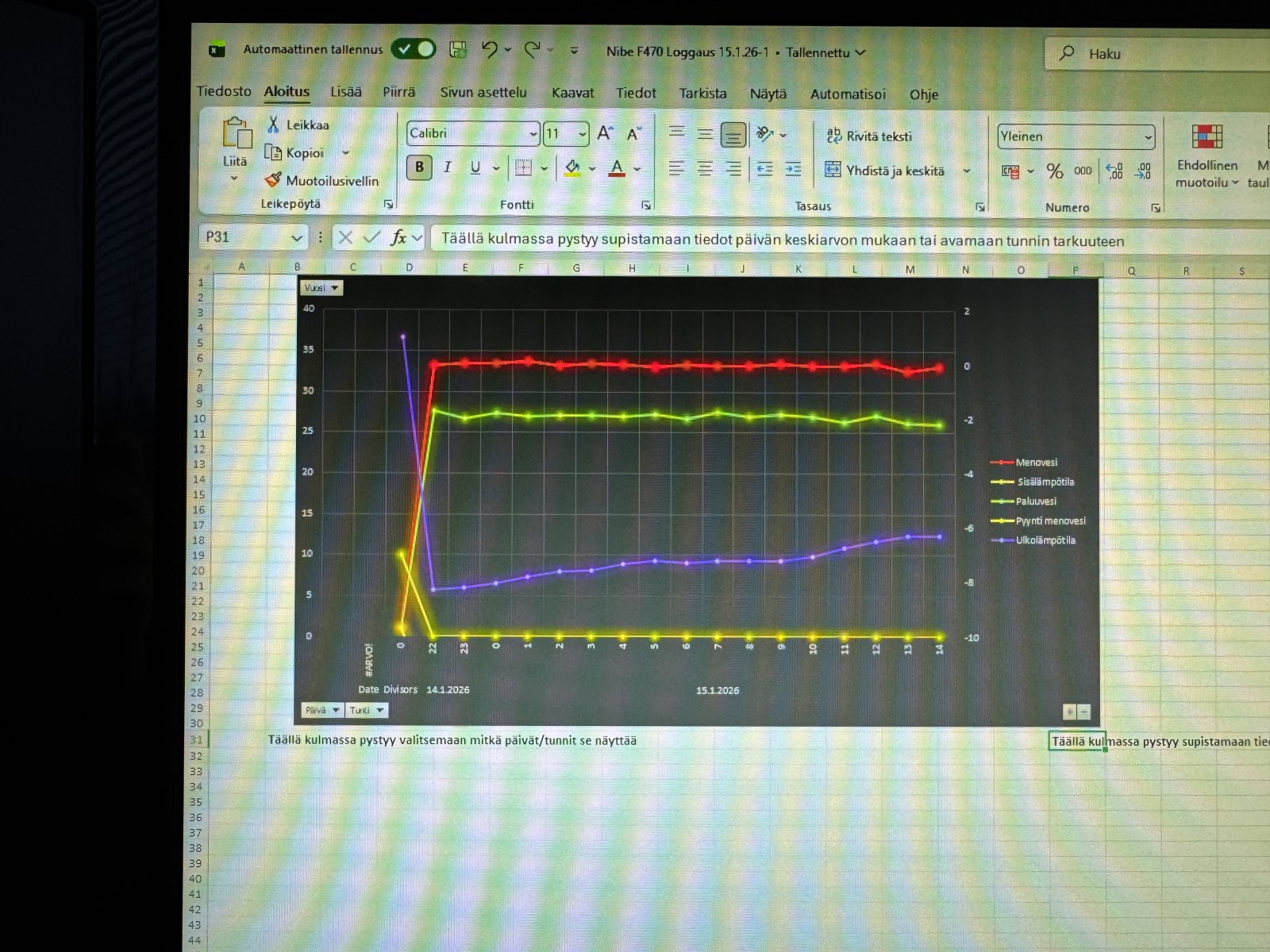

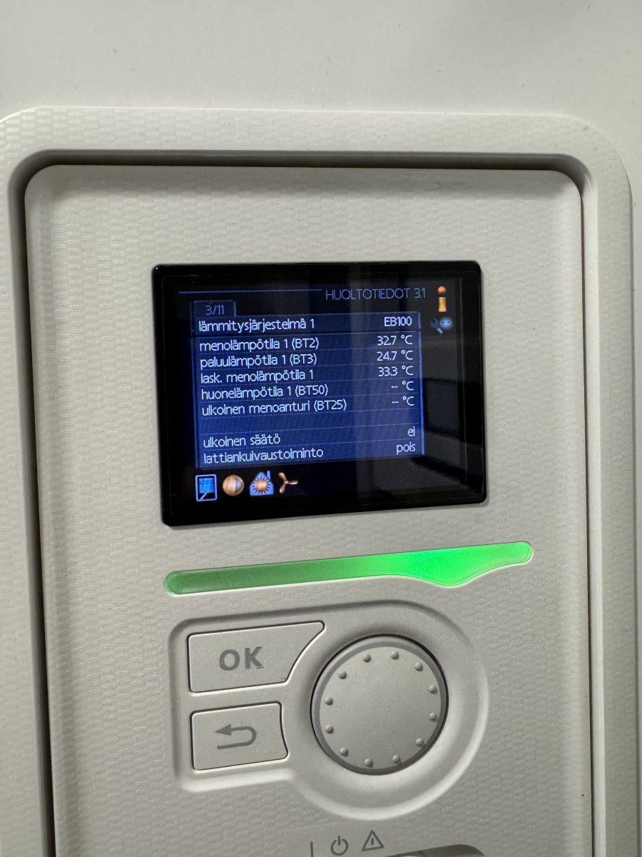

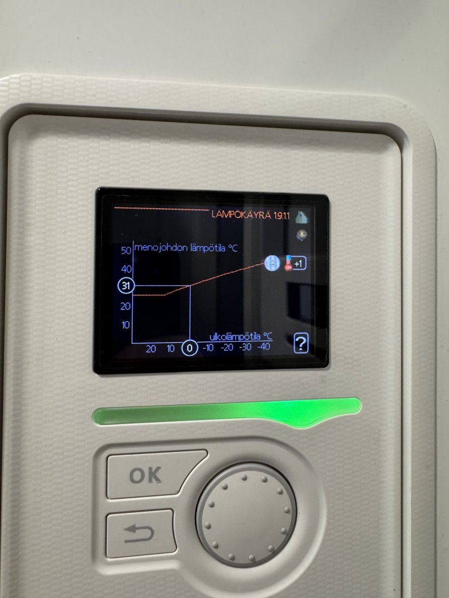

Ongelmana on, että pesuhuoneen lattiaa en saa millään lämpimän tuntuiseksi. Käyriä, ilmanvaihtoa, tuloilmaa on tullut säädeltyä vaan ei oo auttanu.
Laitan liitteeksi kuvia asetuksista ja mitä käppyrää on piirtänyt tikulle.
Talo on 81 neliöö. Ilmalämpöpumppu ja pilppi. Vesikiertonen lattialämmitys. Ilmalämpöpumpussa 22 astetta pyynti. Makkareissa ja muissakin huoneissa huonetermarilla rajoitettu lämpötilaa noin 21-23 asteen välille.
Ihmetyttää meno- ja paluulämpötilan suurehko ero, lähes 10 astetta.

Moro! Ei se auta kun itekki ketjuun tulla kyseleen…. Oon nyt 50 sivua alusta selannu ja koittanut säätää omaa f470 ”kuntoon” mutta ei oo vielä onnistunu.
Menon ja paluun erotus on tosiaan epäilyttävän suuri. Sinun pitää kaivaa esiin jakotukki ja tutkia sieltä. Vika on varmaankin sen säädöissä, veikkaan että pesuhuoneen kierto on melkein kokonaan kiinni, ehkä jotku muutkin kierrot. Kyllä tuolla menovedellä pitäs ILPin kanssa tareta -30 pakkasellakin.
Ongelma on ollu nyt ehkä viikon, kovan pakkasjakson loppupuolella alkoi. Sisällä alkoi tullla viileä, ja kövin lisäämässä käyriin lisää asteita. Ennen on aina ollut lämmin ja enpä ole oikeastaan sitä ennen koneeseen koskenutkaan 3v asumisen aikana. Niin voisko jakotukissa olla syy kuitenkaan? Kone on alkanut pitämään isompaa ääntäkin (kuulostaa ääni tulevan tuloilman puhaltimen suunnilta, eli oisko siinä laakeri menossa), mutta tuskin sekään selittäisi tuota?
En tiiä kehtaako edes myöntää, mutta asiaan perehtymättä ajattelin että onhan mulla halvempi pitää ilppi kiinni… Joten kesän viilennys tarpeiden jälkeen se on ollut kiinni ja nyt silloin viikko sitten alkoi lämmöt laskea talossa ja silloin ei tietenkään 25 asteen pakkasella ilppi halunnut herätä. Ilppi on nyt ollut ehkä 4 päivää päällä.

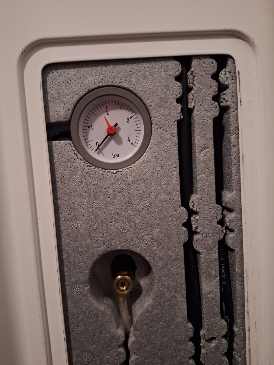

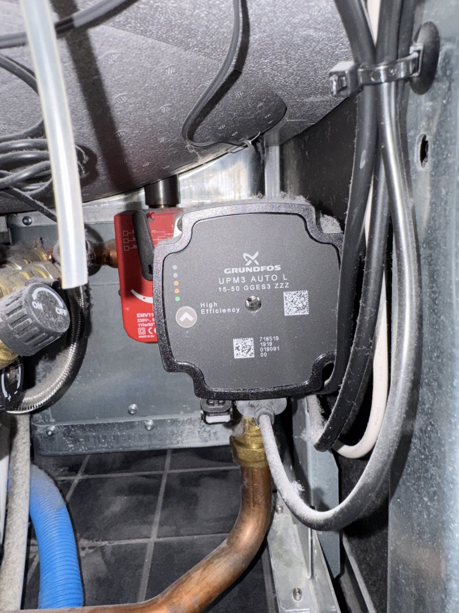

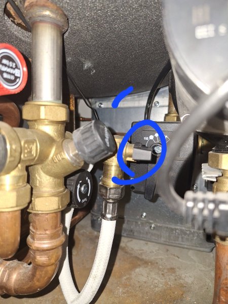

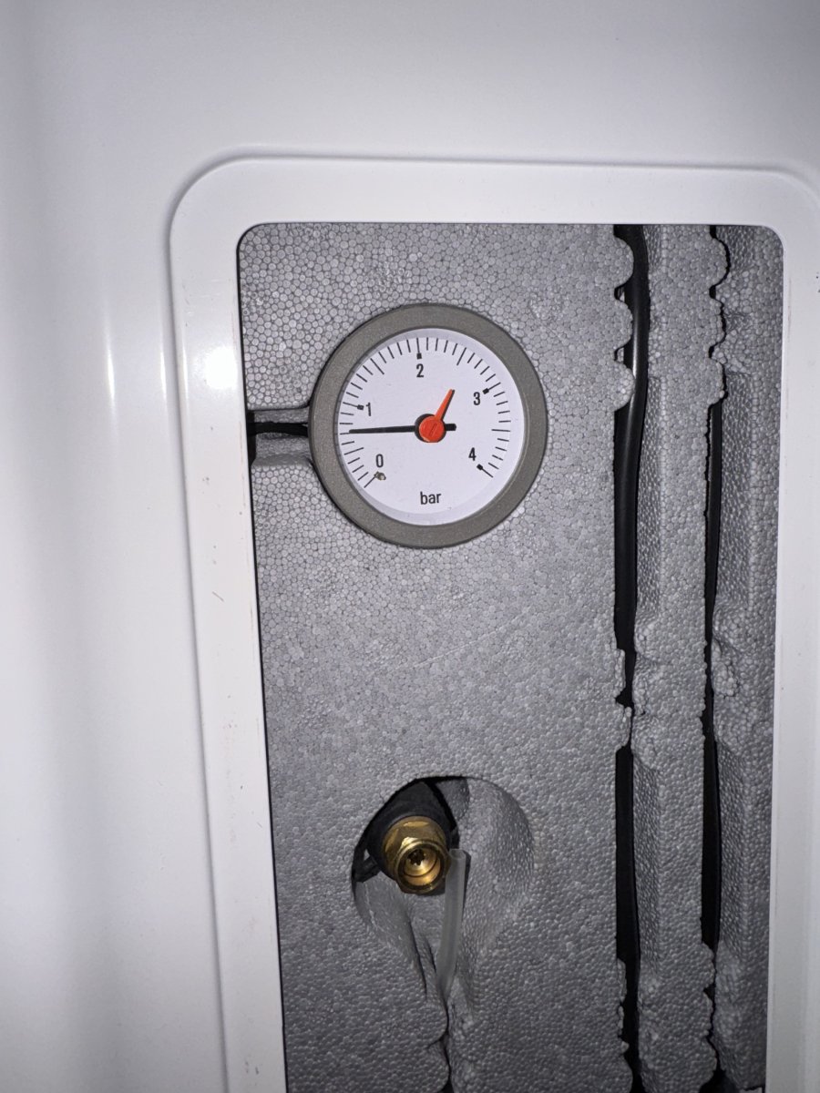

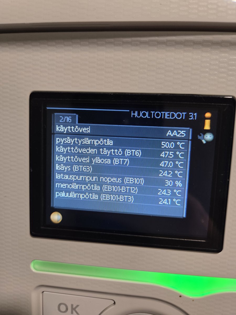

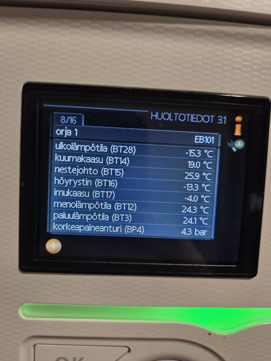

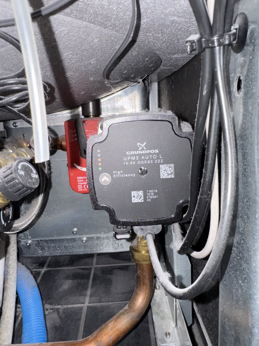

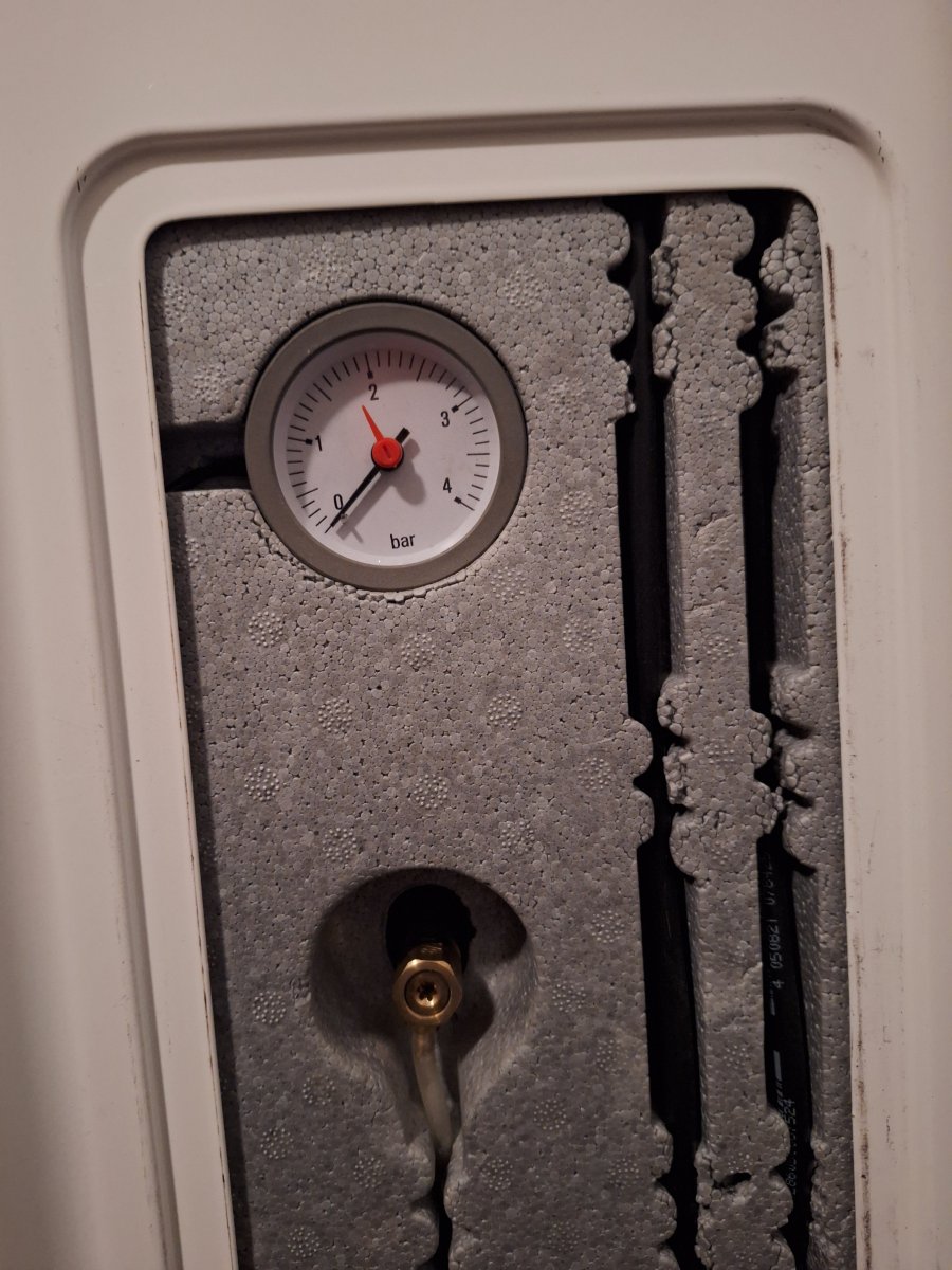

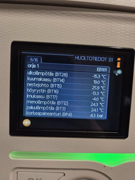

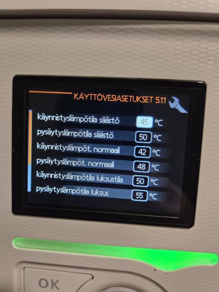

Suodattimet vaihdoin pari päivää sitten. Liittenä kuvat painemäärästä ja vesipumpun asetuksesta. Ilmausta voisi kokeilla, pitää se vaan varmistaa miten tehtiinkään. Kiitoksia!
Sulla on todennäköisesti ilmaa lämmityspiirissä.
Ota ämpäri ja laita se tuon mittarin vierestä lähtevän pikkuletkun alle. Avaa hitaasti ilmausruuvia. Sieltä tulee todennäköisesti syökäisemällä vedensekaista ilmaa. Katso painemittaria ja lisää kattilan alta hanoista vettä piiriin. Siellä on kaksi hanaa. Voit pitää takimmaista auki ja etummaisella säätelet paljonko vettä tulee. Eli avaat ruuvia ja päästät ilmaa/vettä pois niin kauan kun sitä ilmaa sieltä tulee. Lisäät aina vettä sitä mukaa että painemittari näyttää noin 1bar.
Sitten toistat saman iv-puolen yläpuolella olevalle ilmauspisteelle.
Sen jälkeen ilmaat vielä jakotukkien päästä jos siellä on nippa tai nipat. Tukin saa ilmattua helposti kumiletkulla. Ainakin mulla on jakotukissa ärsyttävän mallinen se nippa. Roiskii seinälle jos ei laita letkua siihen.
Sitten lopuksi voi hetken päästä katsoa vielä kerran sen painemittarin kohdalta tuleeko ilmaa ja että paineet on siellä noin 1bar paikkeilla.
Lopuksi sulje se takimmainen hana kunnolla kiinni. Se ei saa jäädä auki.
Tästä päätellen et ole ilmannut koskaan ja sillon vika on melkein varmasti siinä, kun aina välillä pitäs ilmata :)
Se on aina syksyllä kelien viiletessä helppo ja nopea tehdä. Samalla kun katselee kaikki muutkin paikat läpi. Kesällä on puoliksi turhaa kun osa piireistä on todennäköisesti kiinni ja sinne on saattanut jäädä ilmaa.

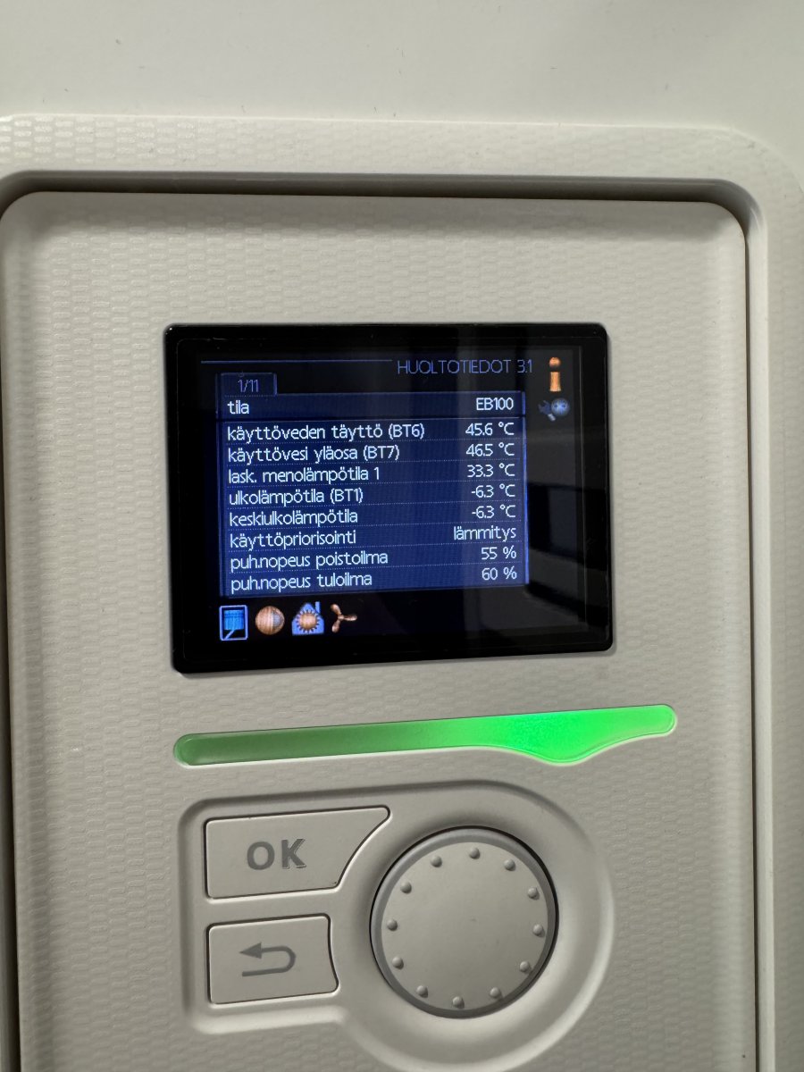

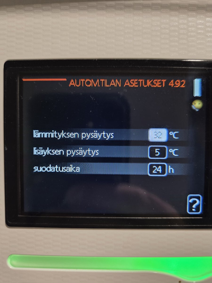

Tervehdys,
Tarkoituksena selata parin vuoden talvikeskustelut lävitse mutta nyt ensihätään, jos täältä löytyisi alkuun vastauksia epätietoisuuteen.

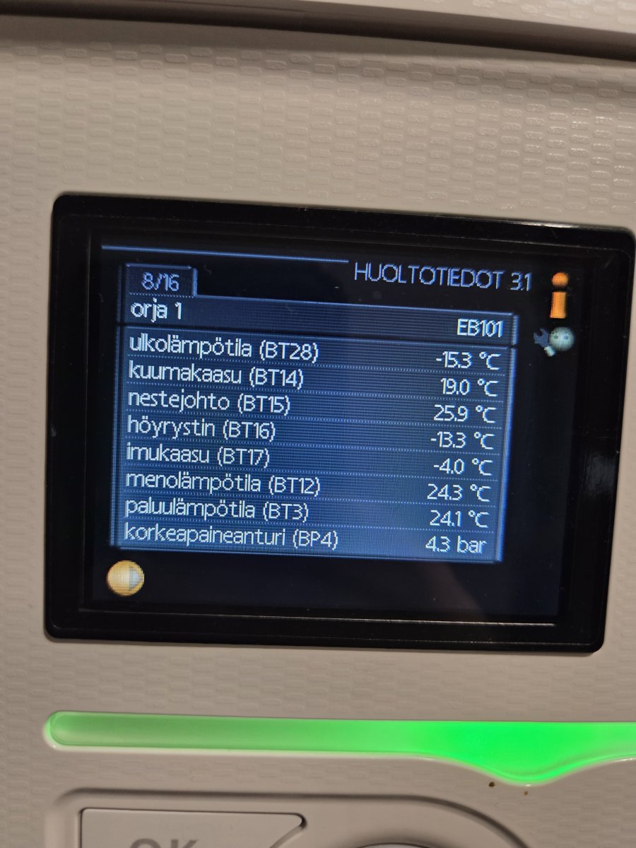

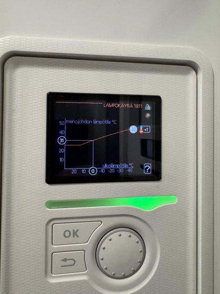

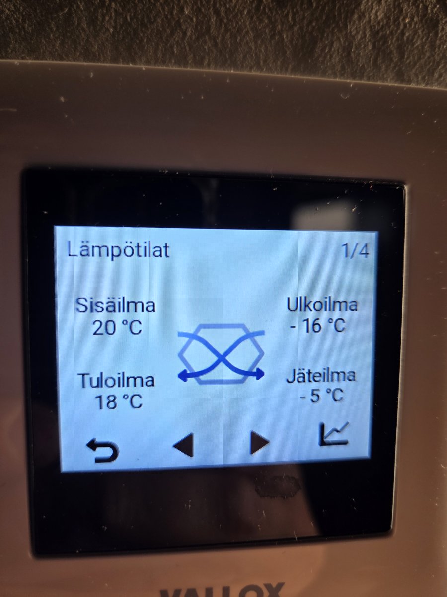

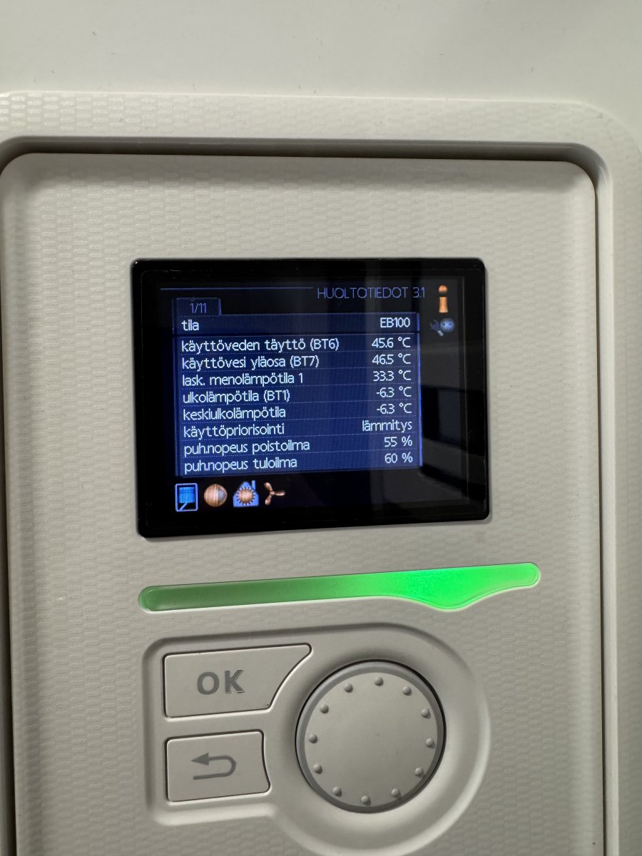

Kohteena Ylöjärvelle 2025 valmistunut 117m yksikerroksinen omakotitalo lattialämmityksellä, betoni lattiamateriaalina pl laatta märkätiloissa.
Asukkaina kaksi aikuista ja lämpimän käyttöveden käyttö 90% iltasuihkun aikaan, eli kannattaisiko lämpimän veden varaukseen tehdä jotakin asetuksia?
Laitteina:
-Nibe BA SVM 10-200
-AMS10
Joiden lisäksi varaava pönttöuuni ja ILP, jossa pyynti 22c.

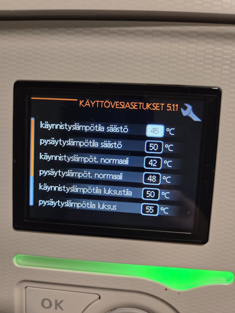

Käyrä asetettu 3/-3, huonetermostaatit täysin auki, asunnossa lämmin, ehkä liiankin välillä kun takkaa käytetään päivittäin. Mieluusti lisäisin vastuuta ILPlle mikäli suosituksia täältä tulee. Huonelämpö huitelee 22-23 väliä.
Pienin menolämpötila 24c.
Asunnon lattiat ovat 23-25 asteen välillä mutta kylpyhuoneessa mennään 19-23 asteen väliä riippuen onko nurkkakohta vai ei. Pitäisikö tälle tehdä jotakin, esim sauna tuntuu huomattavasti muuta kylpyhuonetta viileämmältä ja siellä lattian lämpö on 17-19 asteen välillä.
LVI firman miehet kytkivät laitteen ja sanoivat että asetuksia ei tarvi muuttaa mutta epäilen vahvasti että ns optimaaliset asetukset olisivat käytössä, tunnetusti näillä kavereilla on eri intressit kuin asiakkaalla.

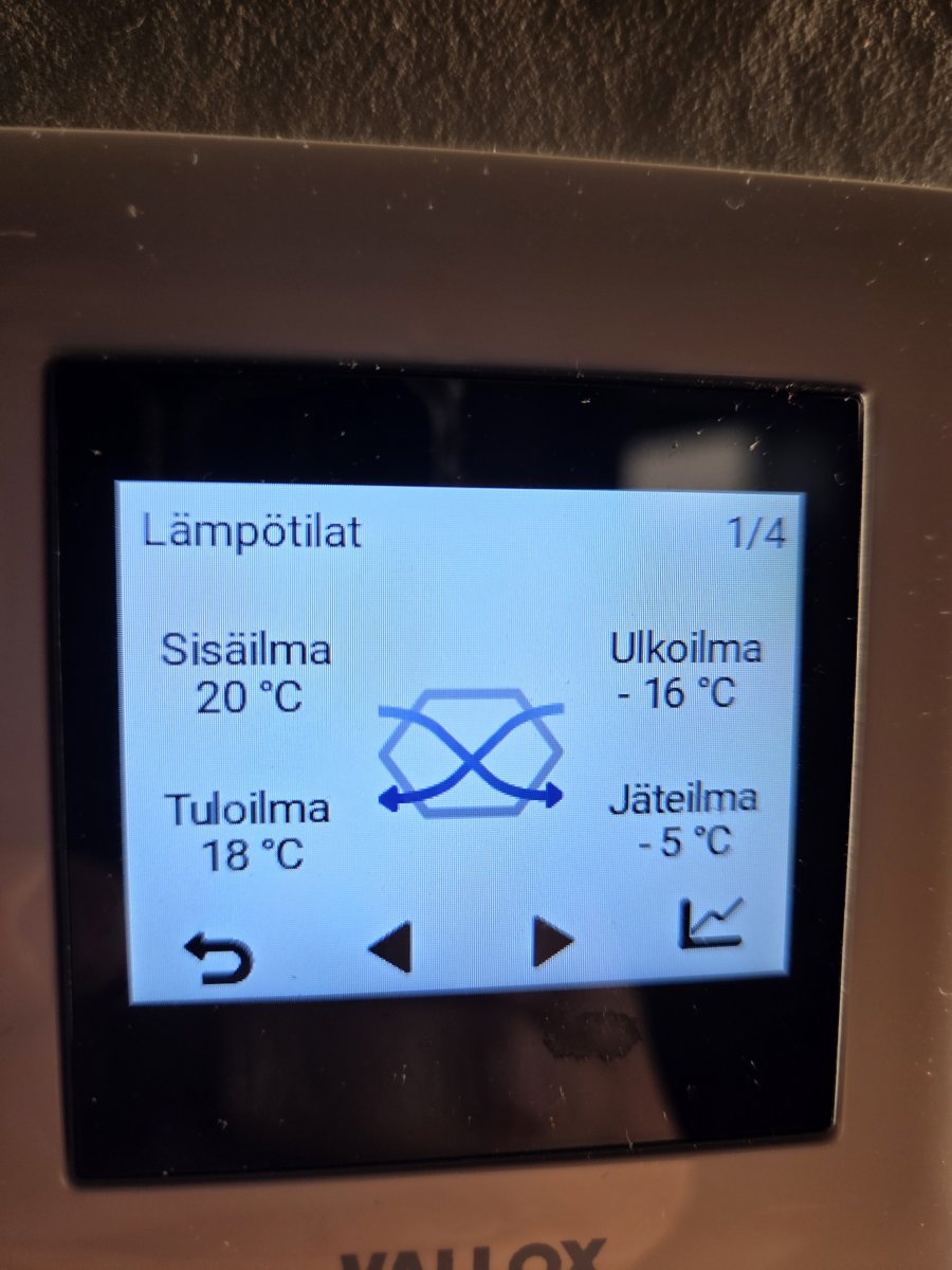

Ohessa myös kuva valloxin valikosta, jossa etenkin jäteilman kylmyys herättää kysymyksiä että onko ok? Kaverilla samanikäinen talo, jossa jäteilma huomattavasti lämpimämpää..
Ohessa kuvia useammasta valikosta, mikäli osuu jotakin silmään joka selvästi vaatisi muutosta.
Iso kiitos jos ja kun joku vaivautuu asiaa katsomaan!

Nyt sinulla on väärä ketju kun tämä on Nibe 470 laitteelle ja sinulla on eri laite ja siinä on eri säätövaihtoehtoja.

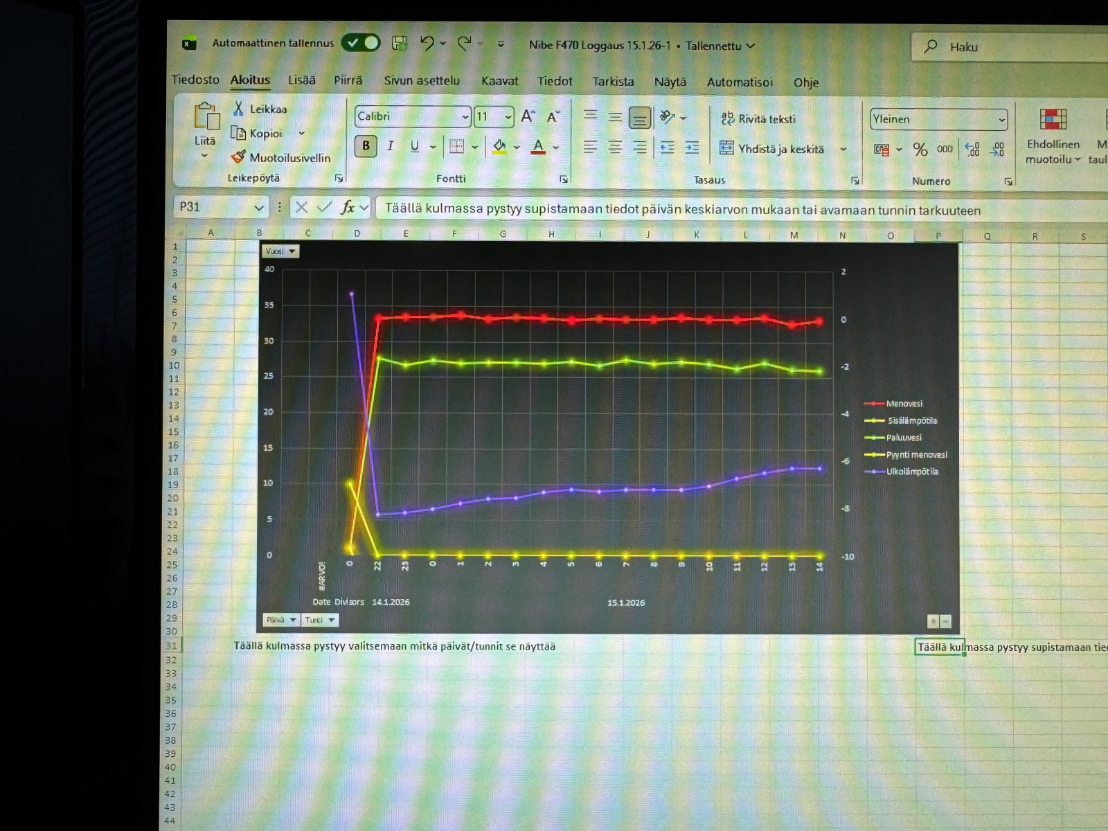

Kirjoittelin jonkin aikaa sitten ongelmasta, ettei F470 lämmitä vettä. Laitan tähän ratkaisun, jos siitä olisi jollekin vastaavaa ihmettevälle apuja:
Ensinnäkin järjestelmässä oli vähän ilmaa, minkä huoltomies korjasi. Itse en tuota ilmaamista vielä osaa, pitänee opiskella. Mutta tuo ei ollut se isoin yksittäinen syy, vaikka varmasti osaltaan edesauttoi ettei vesi lämmennyt niin hyvin. Isoin ongelma oli, että Nibelle johtavasta turvakytkimestä oli sulanut kokonaan yksi vaihe. Ilmeisesti siinä oli liian laiskasti aikanaan ruuvattu piuha kiinni. Vastukset sai tehoja jotain 2 kW edestä, mikä ei sitten kovemmilla pakkasilla enää riittänyt. Tuon korjaamisen jälkeen tehoja tulee 5,6 kW ja kaikki on taas toiminut mainiosti, nytkin kun täällä etelässä on ollut -20 pakkasia.
Silloin kun ongelma oli päällä, näkyi huoltotiedoissa näin:
L1 2,7 A, L2 1,2 A ja L3 11,3 A. Nyt nuo ovat muuten pitkälti samat, mutta L1 näyttää 13,8 A. Pitäisikö tulkita, että siitä sulaneesta vaiheesta meni silti jotain virtaa läpi? Selkein muutos on joka tapauksessa L1 osalta.
Kiitos muuten vielä vinkistä varokekoon suhteen, se on nyt säädetty pääsulakkeen mukaan eli 25 A. Tänne on sama lafka aikanaan tehnyt sekä sähkötyöt että LVI:n, outoa ettei osaaminen riittänyt oikeisiin säätöihin.

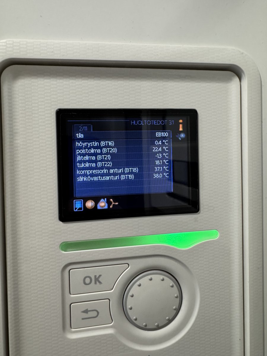

Viime syksynä tullut ostettua talo, jossa F470. Foorumia on tullut lueskeltua ja perussäädöt suht kohdillaan. Muutama tarkentava kysymys sähkön säästöstä näin korkeiden pörssisähköjen aikana =).
Olen ymmärtänyt, että lämmitys tilassa vain kompressori pyörii ja vastuksia ei käytetä ollenkaan. Vasta, kun käyttöveden alaosan lämpötila putoaa alarajalle, niin tila vaihtuu ja käyttövettä aletaan aika nopeasti lämmittämään vastuksilla, jos ne on sallittu. Pystyttekö pitämään pelkällä kompressorilla talon lattialämmityksen ja tuloilman lämmityksen hyvässä? Eli käyttöveden lämmitys estetty/sen rajat asetettu niin, että sen tuotanto ei ala. Itsellä on epäillys, jos estäisin käyttöveden lämmityksen esimerkiksi päiväsaikaan, niin tuloilman patterin kautta tulisi niin kylmää vettä näillä pakkasilla, että kompura ei jaksaisi lämmittää lattiakierron vettä. Käyttöveden varaajan alaosa tuntuu toimivan, jonkinlaisena lämpöpatterina mistä lämpöä siirtyy lattiakierron lämmitykseen.
Näyttäisi siltä, että tuo tuloilman lämmitys on se pahin energian syöjä tässä järjestelmässä. Ainoa tehokas keino mitä olen keksinyt energian säästössä on pudottaa tuloilman määrää eli puhaltimen kierroksia alaspäin. Tämäkin on sitten aika mutulla, kun ei mitään todellista tietoa ilmamääristä muuta kuin aikoinaan säädön aikainen dokumentti, jolloin se noin 0,5 talon ilmamäärän vaihtuvuus tunnissa. Kuinka matalaksi olette pudottaneet tuloilman määrän näin pakkasilla?
Helei
Ei ole oikotie onneen. Vain lämmitys on käsikäyttötila missä vain kompressori lämmittää. Se on päällä niin kauan kunnes koneen automattiika heittää kompuran pois päältä ja laittaa varatilassa vaatukset päälle. Eli kun sisälämpötila laskee alle 17C. Sitä ei kannata näillä pakkasilla koettaa.
Kompura ei yksin riitä -15/-20C pakkasilla tuloilmaan ja lämmitykseen. Vaikka sen käyttövedenteon poistaisikin. Ei riitä vaikka päiväksi ottaisi pois.
Tuloilman määrän laskeminen auttaa siihen asti kunnes jäteilma menee enemmän pakkaselle ja kone alkaa jatkuvasti sulatella. Sillon ei lämpene mikään.
Jos jotain pitäisi tehdä, niin rajaisin vastukset 2kw ja olisin käyttämättä vettä ja laittaisin takkaan puita tai ilp:n päälle. Jahka hinta laskee, niin lisäisin vastuksien tehoja ja kirisin lämmöt takaisin.

Energian säästön kannaltahan on sitä parempi mitä kylmempänä jäteilma puhalletaan ulos. Mitä kylmempi jäteilma sitä enemmän siitä on otettu lämpöä talteen. Sehän saisi olla vaikka -50 asteista jos olisi mahdollista.
Tuossa on vaan pikkujuttu että se pakkasella oleva jäteilma tarkoittaa sitä että ilmassa oleva kosteus huurtuu/jäätyy ja kertyy jonnekin koneen sisälle. Aiheuttaa mm sulatuksia.
Yksi keino vaikuttaa jäätymiseen on pienentää tuloilman määrää suhteessa jäteilmaan. Vähemmän tuloilmaa lämmitettäväksi jolloin jäteilma jäähtyy vähemmän.
Toinen tapa on nostaa sisäilman lämpötilaa.
Kolmas joka vaikuttaa on sisäilman kosteus. Ihmiselle ei niin hyvä asia.
Jonkinlainen optimikohta on että jos saa pidettyä jäteilman siten ettei sulatuksia tapahtuisi. Sulatuksen aikana ”cop” on surkea (negatiivinen).

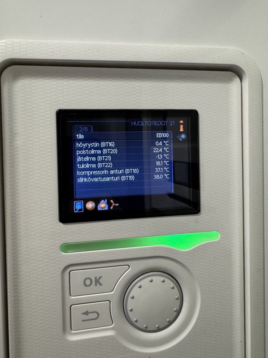

Mistäköhän ihmeestä voisi johtua äkillinen nousu tuloilman lämpötilassa? Tuloilma pyörinyt näillä pakkasilla kokoajan 14-17 asteessa, mutta nyt tuloilman lämpötila näyttänyt ytli 22 astetta. Säätöruuviin tai laitteen asetuksiin en ole koskenut, suodattimet vaihdettu pari viikkoa sitten.
Onko puhaltimien tahdistettu käyttö päällä ja kone lepuuttamassa tai sulatuksella?
Tarkista, onko tuloilmasäleikkö jäässä/lumessa. Jos on, se rajoittaa ilman liikkumista ja näkyy nousuna tuloilman lämmössä.
Kiitos vinkistä! Kävin tarkistamassa tuon tuloilmasäleikön ja se oli kerännyt jäätä/huurretta eli laite ei saanut tarpeeksi tuloilmaa. Puhdistin tuon ja nyt ongelma korjaantui. Ilmeisesti näillä keleillä tuloilmasäleikkö kerää huurretta väkisinkin, joten täytyy jatkossa muistaa puhdistella tuota.

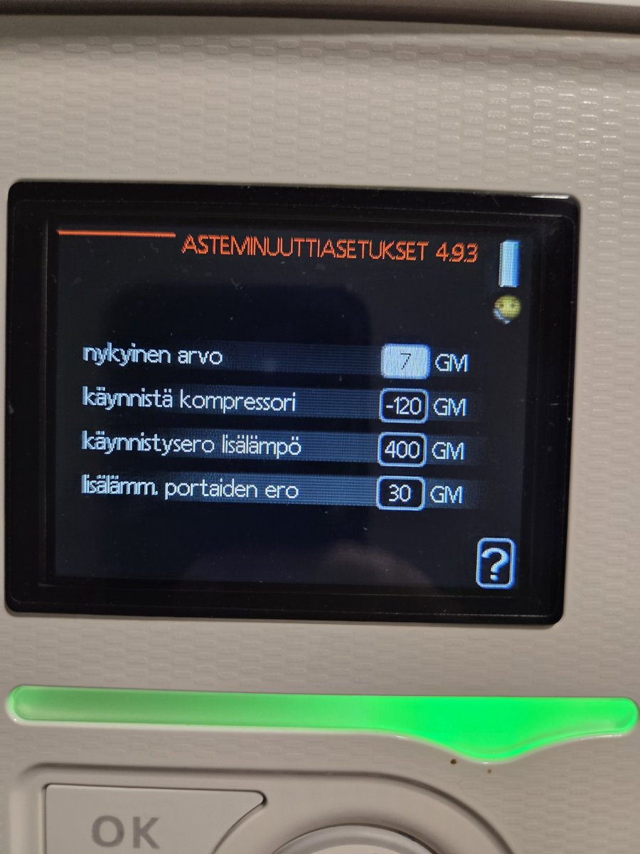

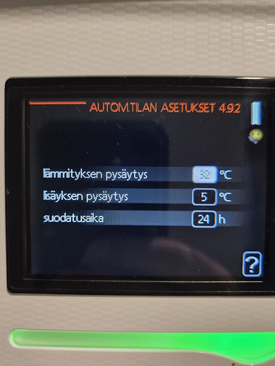

Pörssisähkö: Mikä on paras / tärkein asetus jos haluaa sähkön kulutusta pienentää? Onko 4.9.5 Eston ohjelmointi sieltä katsoo kun pörssisähkö hipoo isoja lukemia niin laittaa sille ajalle eston päälle?
Näillä pakkasilla sulla tulee kylmä ja laitekkin voi särkyä jos ei pääse käyttämään vastuksia. Ohjelmoi käyttöveden lämmitys halvoille tunneille ja samoten lattialämmitystä pienemmälle kallille tunneilla ja halvoille tunneille kovemmalle. Hommaa uplinkin historiatiedot että näet mitä koneessa tapahtuu milloinkin. Hommaa lisäksi ILP tai takka. Siinä lyhyesti. Lisäksi voit lukea tämän koko aloittelijan ketjun läpi, täällä on paljon neuvoja joka asiaan.

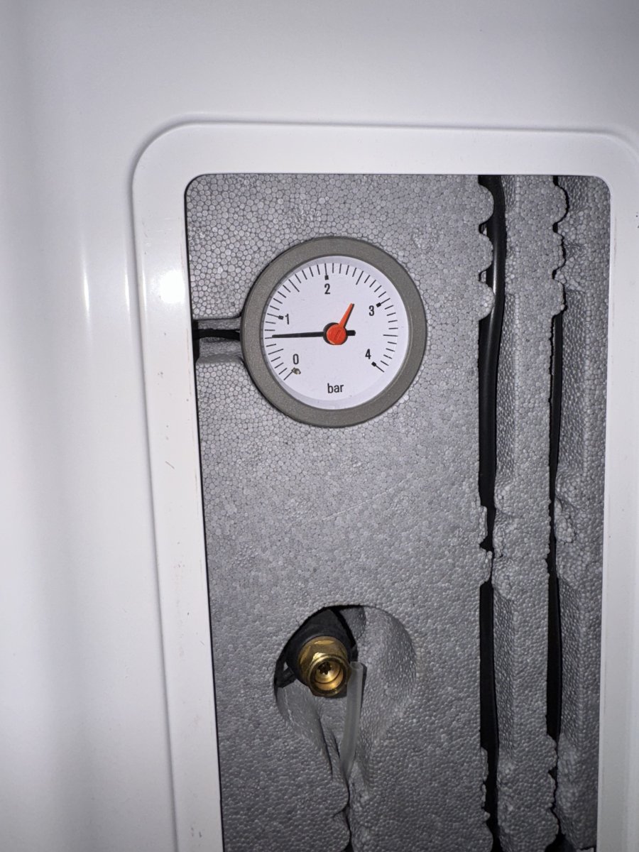

Jostain syystä nibe näyttää huolto luukun kautta koko ajan lähes nollapaineita. Kokeiltu ilmata kuvasta näkyvästä ruuvista, mutta vähän räki vain ilmaa pari kertaa. Vettä ei kuitenkaan ala tulemaan vaikka ilmausta pitäisi auki kuinka kauan.
Jos paineet on nollassa niin vettä pitää lisätä jotta ilmaus onnistuu. Lopuksi paineet nostetaan normaalitasolle.

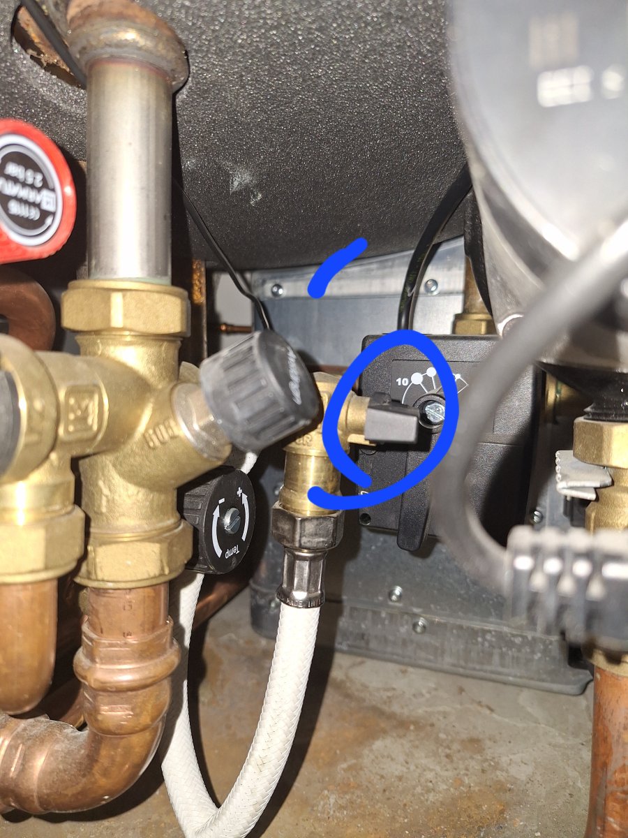

Tuosta ympyröidystä olen vääntänyt auki, ja viivan suunnalta taaempaa toisen vivun. Mutta kauanko noita uskaltaa pitää auki.. Vai voiko suorittaa vain avaamalla sekä hanat että ilmausruuvin
    214,6 KB · Lukukerrat: 104
