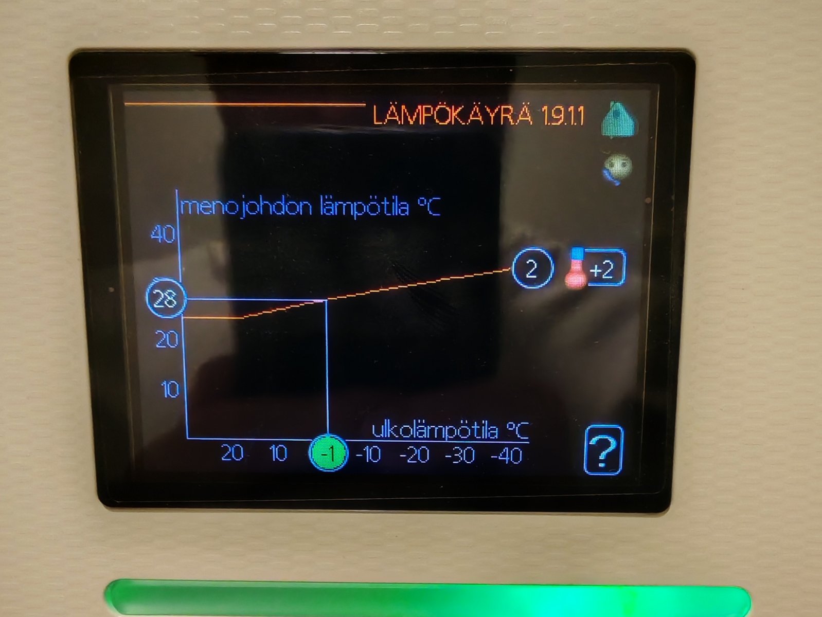

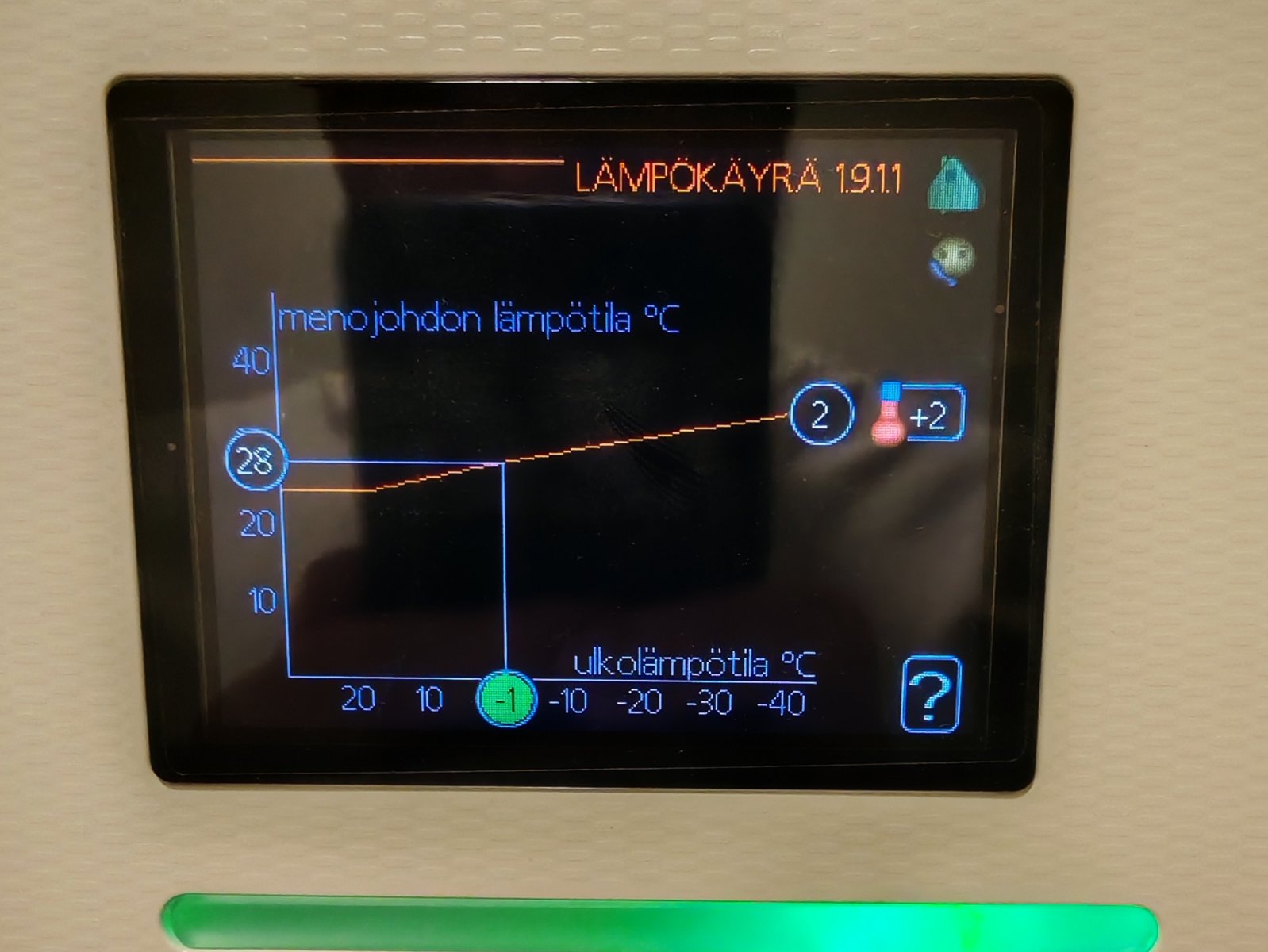

Itsellä tuli ensimmäistä kertaa bugi että lämpökäyrä (2+2) lakkasi toimimasta. Siirsin lisäyksen pysäytystä mobiililla ja sen jälkeen laskettu menolämpö dyykkasi minimiarvoon mikä itsellä on 26. Kun käynnistin pumpun uudestaan niin laskettu menolämpötila nousee sitten oikeaan arvoon (28,4) minuutin ajaksi kunnes taas dyykkaa. Kun siirsin minimiarvoa alemmas niin laskettu menolämpötila asettuu 25,8 asteeseen. Jos lisään lämpöä asteella esim 2+3 niin laskettu meno lämpötila nousee mutta on edelleen 3 astetta alle lämpökäyrä asettamaa arvoa.
Onko teillä tullut tällaista bugia vastaan? Jotenkin tuntuu että se liittyi Myuplink sovellukseen, kun pumppu hetken käy oikealla arvolla kunnes ehkä yhdistyy nettiin?
Softa on noin 1,5 vuotta vanha.

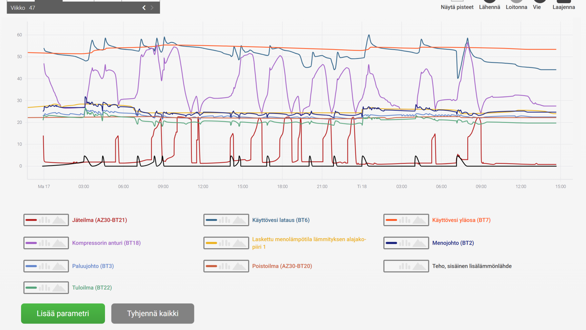

    169,1 KB · Lukukerrat: 108
    239,5 KB · Lukukerrat: 109

Niin, ei ole itsellä ollut ongelmaa mobiilin kanssa ennen. Olen aktiivisesti laittanut noita kompuran/lisäyksen estoja sähköhinnan mukaan tässä viimeisen vuoden aikana ilman mitään ongelmaa. Kone on erillisessä teknisessä tilassa jonne pääse vaan ulkokautta, niin en haluaisi ravata sinne joka päivä.
Ja siis tosiaan koneelta kun käy säätämässä niin ei ole vaikutusta tuohon kakkoskäyrään, siinä on ihan 2+2 valittuna samoin mobiilissa. Lämmitys ei siltikään seuraa tuota käyrää.
Kokeilin omaa käyrä kakkoskäyrään arvoilla ja silloin oma käyrä toimii ihan normaalisti.
Jännä bugi. Toivotaan että lähtisi käyrä toimimaan päivityksen yhteydessä. Onhan tämäkin tapa saada porukka päivittämään softaa jotta lämpökäyrät edes toimii. Mahdollisesti pumpulle tulee jotain muuta vikaa näitten uusimpien päivityksien myötä.
Tarkoitin jos kokeilet säätää ne muuttamasi asetukset suoraan koneesta joksikin muuksi ja sitten takaisin haluamaksesi jos siellä on joku bitti mennyt vinoon.
Varmin konsti Nibeltä olisi tietenkin estää myyplinkin käyttö liian vanhalla softalla, mutta veikkaan että siitä olisi noussut vielä suurempi poru. Tuskin ne sinne tarkoituksella on bugeja jättäneet, veikkaan ettei ole oikein resursseja tarkastaa enää toimintaa parin vuoden ikäisellä softalla. Erään ohjelmiston julkaisutiedotteessa ainakin toivoivat päivittämään tiettyyn päivään mennessä.
Kokeilin tätä myös. Pumpulla laitoin eri lämpökäyrää (0, 2 ja 3). Muut toimi mutta kakkoskäyrään laskettu menolämpötila oli aina 2/3 astetta alle lämpökäyrä asettaman arvon. Oli siis 26 astetta (minimi) kun sen pitäisi olla yli 28 kun keskiulkolämpötila pakkasella.
Vedin nytten verkkopiuhan irti jotta appi sanoisi että pumppu on offline. Nytten pysyy laskettu menolämpötila 28,2 asteessa kakkoskäyrällä eli vaikuttaa toimivan. Yhdistin piuhan takaisin ja pysyy edelleen oikeassa arvossa.
Eli siinä apissa oli varmaankin juuri mennyt bitti vinoon, kun kone oli yhdistettynä verkkoon niin sovelluksen sekoilu ajoi pumpun säätöjen yli. Vaikka sovellus näyttää että lämpökäyrä on oikea.

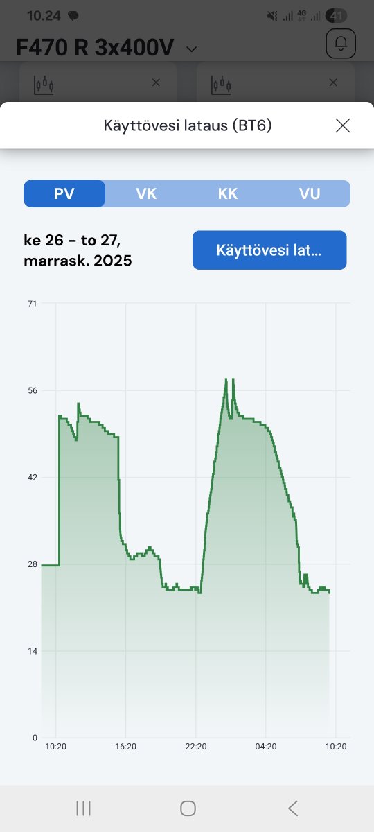

Itse käytän talvikaudella pörssiohjaukseen manuaalista reseptiä:
Lämpökäyrä:
klo 02-06 +1
klo 06-08 0
klo 08-22 -1
klo 22-02 0
Pienillä muutoksilla tarkoituksena ettei kompura menisi nukkumaan äkillisen pyynnin laskun seurauksena.
Käyttövesi:
Normaali (46-55c) klo 00-06
Säästö (20-52c) klo 06-00
Ideana käyttövettä tehdä vain yöllä. Jos käyttövettä ei ole yön aikana saatu lämmitettyä tavoitteeseen (lähinnä jos lämpötila ollut yli lisäyksen pysäytyksen), on Nibellä mahdollisuus kompuralla jatkaa sitä päivällä 52c asti.
Sisäinen sähkönlisäys: 4,7kw
Vaikuttaisi olevan taloudellisin asento koska lämmittää käyttöveden nopeasti tavoitteeseen jonka jälkeen siirtyy lämmitystilaan ja kompura työskentelee matalammalla lämpötilalla. Lisäksi huolettomampi kuin 2,0kw koska erikoistilanteissa tehoa riittävästi eikä tarvitse miettiä asiaa esim. matkojen aikana.

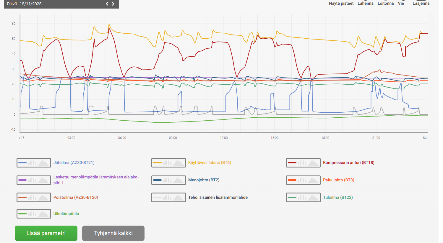

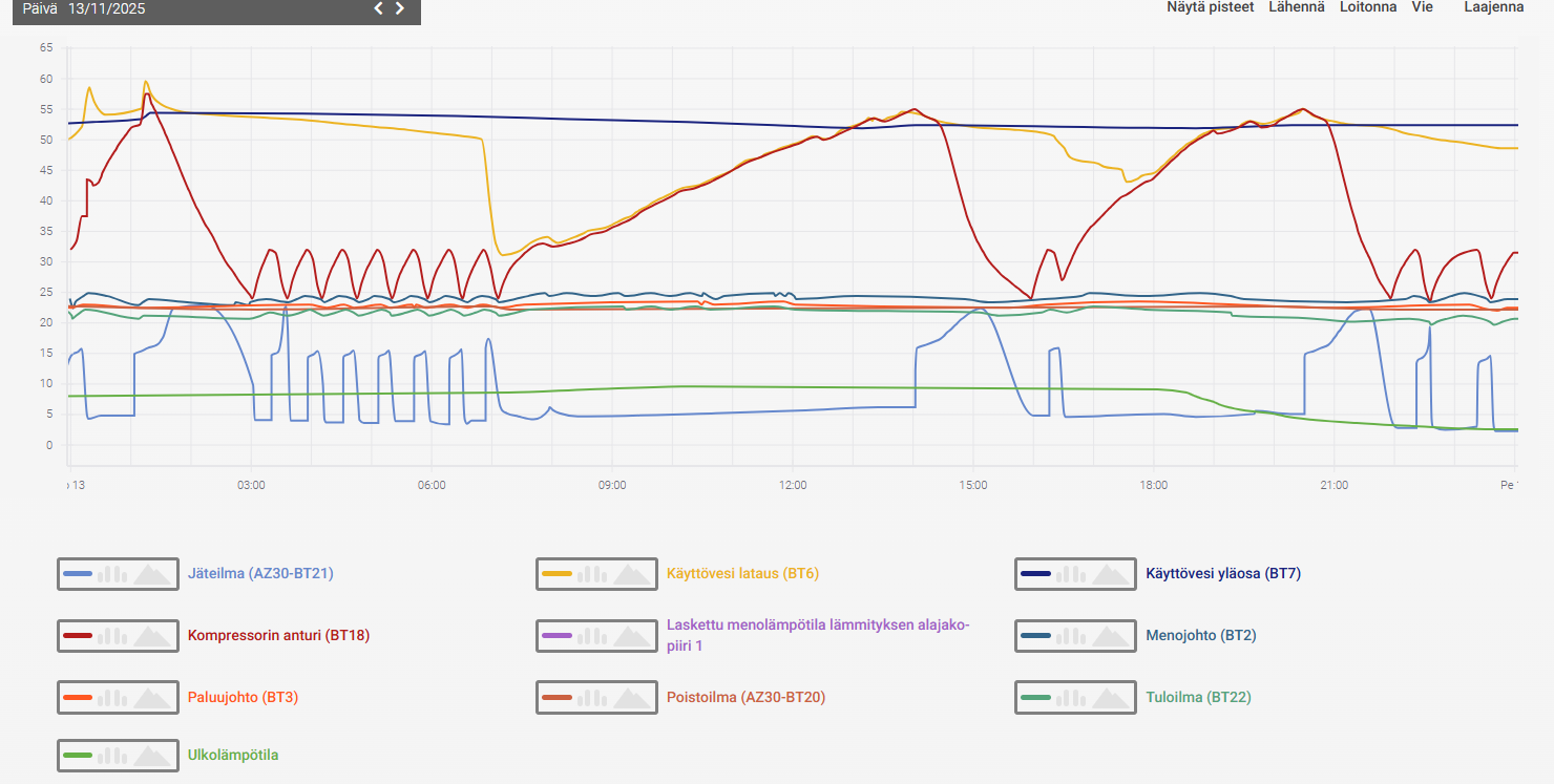

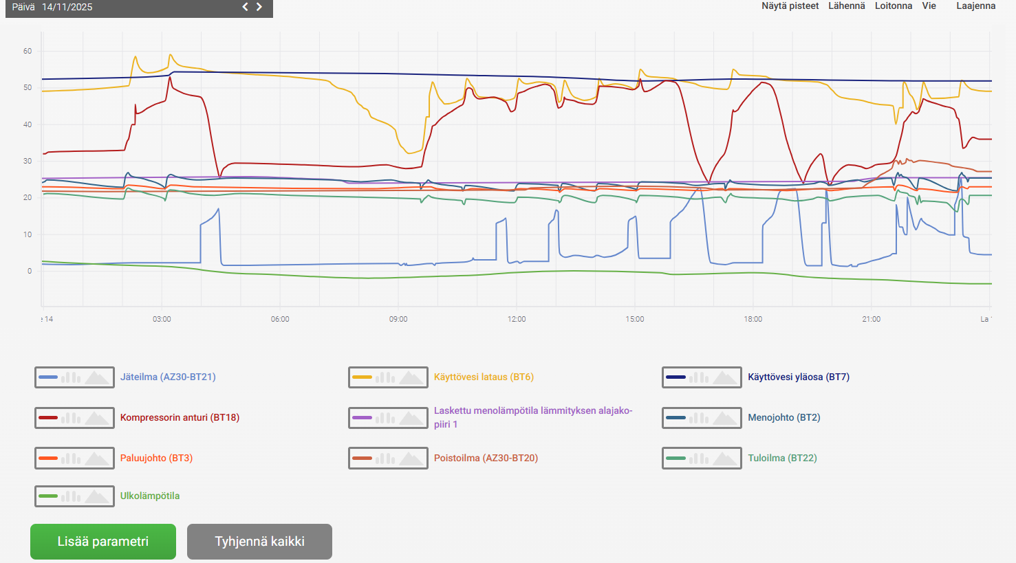

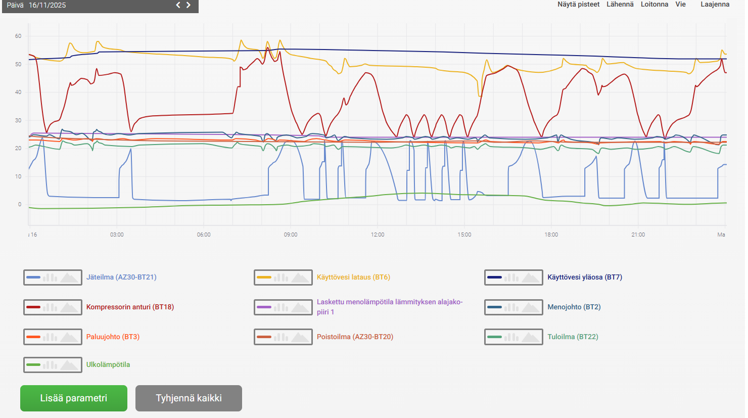

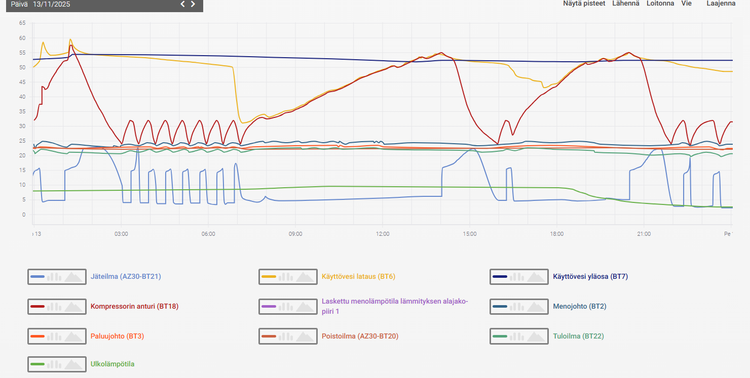

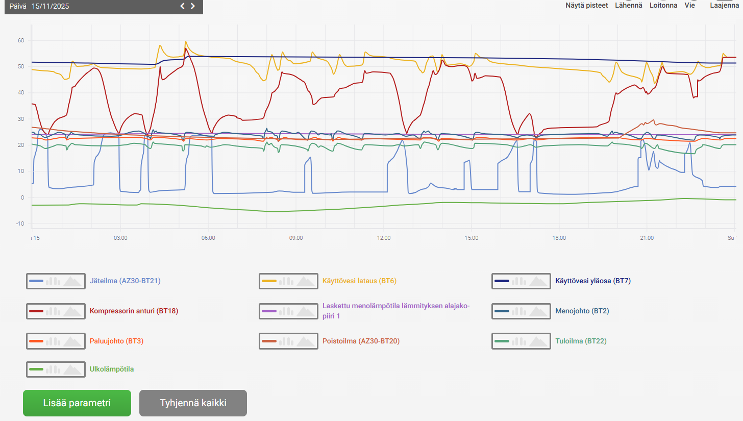

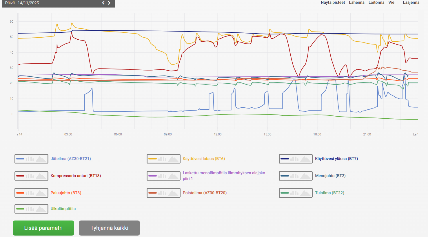

Moi,
Yritin kahlata tämän ketjun läpi niin hyvin kun pystyin ja paljon tietoa sainkin, kiitos siitä.
Minulla on F470 + ILP combo ja olen seuraillut tuota Niben toimintaa kun ulkolämpötilat alkaa olemaan jo nollan tuntumassa ja vähän pakkasellakin.
Lämpökäyränä 2-1, joka on ollut edellisen asukkaan toimesta tuo enkä siihen ole vielä kajonnut.
Vastukset on estetty +3 asteeseen asti ja teho rajoitettu 4,7kW
Minimi menolämpö 24 astetta.
EDIT. vastusten esto olikin +3 eikä +5 astetta.
Minua ihmetyttää melko suuri tuloilmalämpö varsinkin kun ulkolämpötila on plussan puolella, tuloilma on siis yli 20 asteen, en ole RN1 vielä säätänyt kun ohjeissa kerrotaan että pitäisi tehdä kun on kylmää/pakkasta, mikä lie hyvä ulkolämpö siihen hommaan? Nyt +5 asteen keleillä tuloilma on ollut jopa 23 astetta mutta pelkään, että jos nyt säädän sitä niin pakkasten tullen se tippuu liikaa. Nollakeleillä tuloilma kyllä tippuikin jo noin 19-20 asteeseen mikä lienee ihan hyvä? Tarviiko siis RN1 venttiiliin kajota ollenkaan? Jos pakkanen tästä kovenee niin tippuuko tuloilma silloin liian alas?
Lisäksi minulla on siis lämmittävä ILP, jota en ole tahtonut saada toimimaan yksiin Niben kanssa. Jos laitan ILP pyynniksi noin 23 astetta niin asunto lämpenee liikaa, nyt noin 21 asteen pyynnillä lämpötila on sopiva mutta en tiedä onko tuosta mitään hyötyä? Jos myuplink-käppyröitä tulkitsen oikein niin Nibe käyttelee vastuksia mielestäni aika tiheästi, jonka jälkeen kompressori lepäilee ja ajattelinkin, että jos tiloilmaa säätää pienemmäksi ja ILP pyyntiä isommaksi niin kuorma siirtyy nibeltä ILP:ille ja vastusten käyttö vähenee?

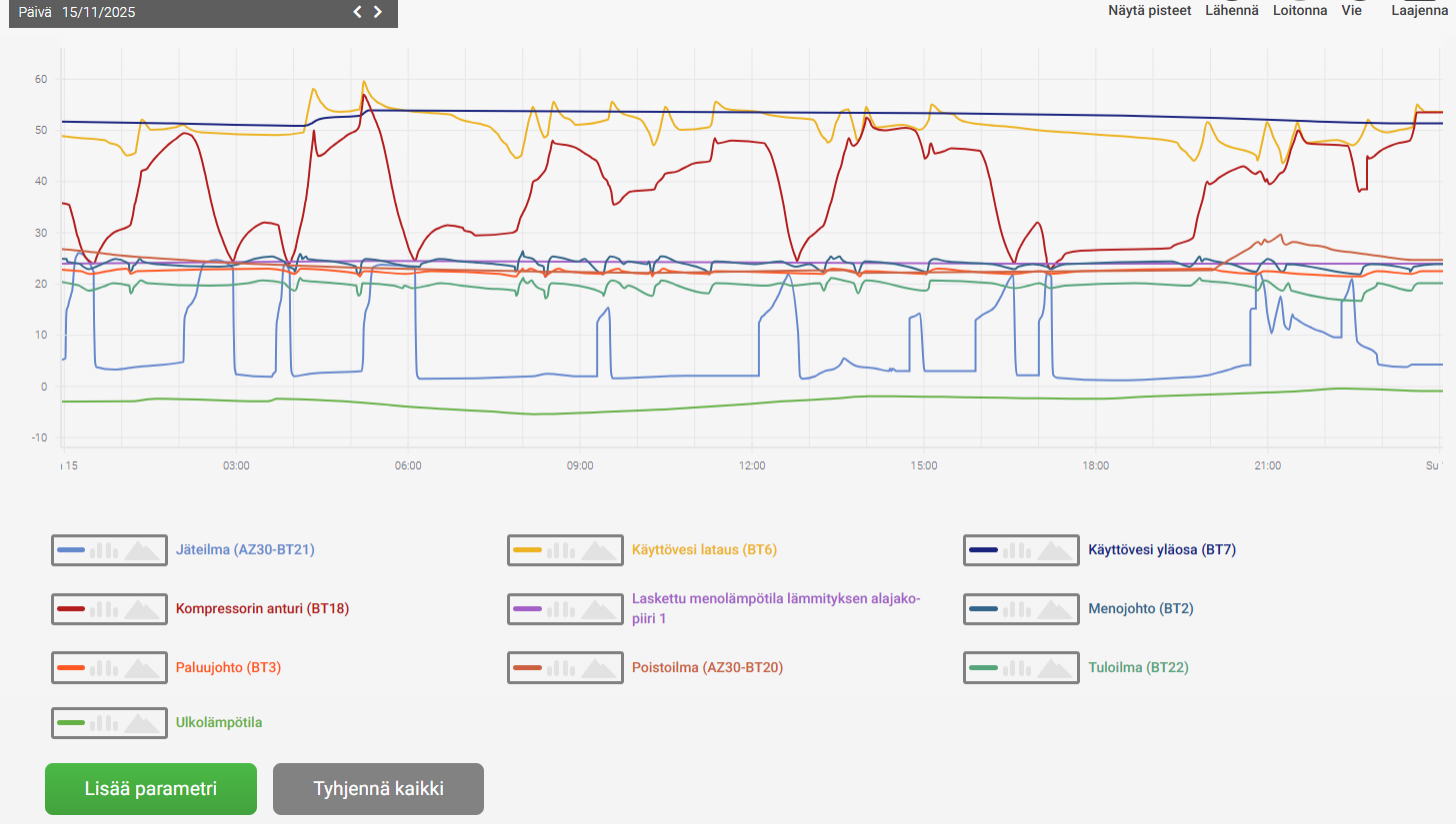

Liitteenä käppyröitä muutamalta viimepäivältä, lisäksi 15.11.2025 käppyrä, jossa näkee vastusten käyttöä. Onko käyrissä mielestänne jotain huomautettavaa/korjattavaa?
Kaikki vinkit ja kommentit tervetulleita!

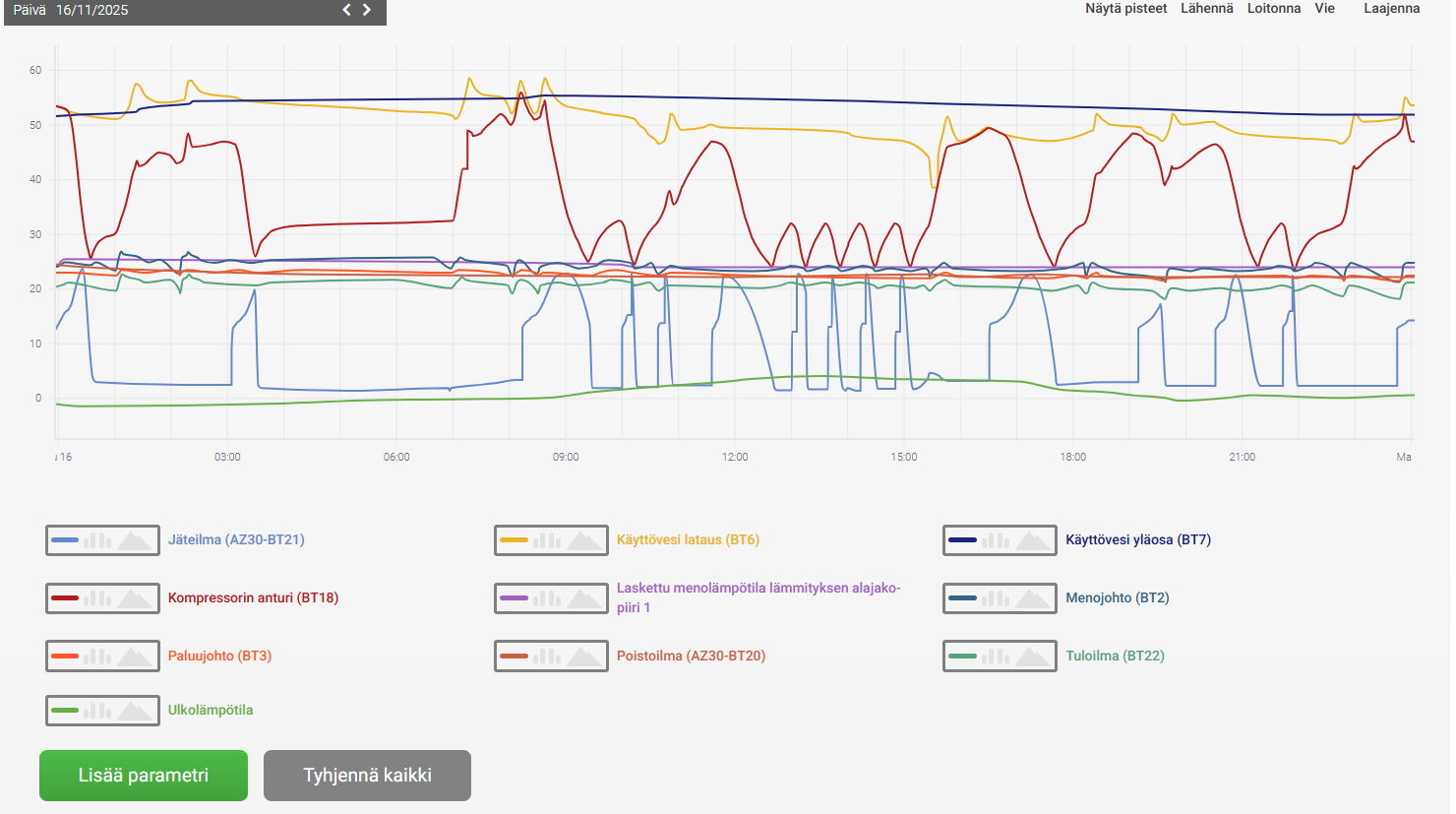

Tässä kompressorin sahausta, johtuko tuo siitä, että ei ole kompuralla tekemistä tarpeeksi?
Tässä kun ulkolämpö lähenee nollaa niin ilmeisesti kompura myös käy pitempia jaksoja? Vaikuttaisi loogiselta.
Taas kun lähestytään nollaa astetta niin kompuran käynnistysten määrä kasvaa.
Tässä kuvassa myös vastusten käyttöä. Ihmetyttää että vaikak kompura käy silloin tällön niin vastuksia käytetään aika paljon päällä ja sitten taas kompura lepäilee. Kannattaisiko estää vastusten käyttö vaikka 0 asteeseen jos sillä saa kompressorille enemmän töitä?
Moi,

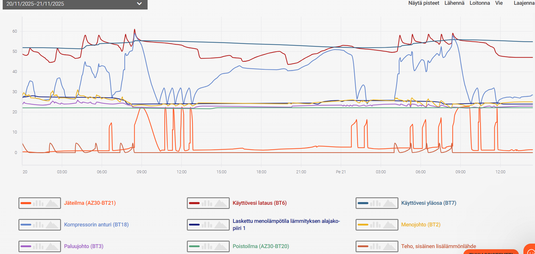

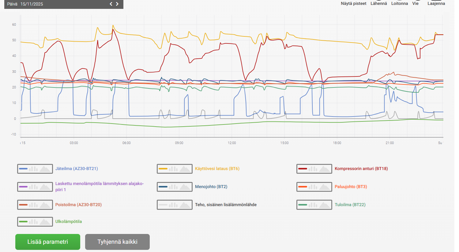

Näytä liitetiedosto 109873
Näytä liitetiedosto 109874
Näytä liitetiedosto 109875
Näytä liitetiedosto 109876
Näytä liitetiedosto 109877
Tuloilma pitää säätää useamman kerran vuodessa. Kesälle oma säätö, syksylle oma säätö, pikkupakkasille oma säätö, isoille pakkasille oma säätö. Tai sitten jos meet yhellä säädöllä koko vuoden niin se on turhan kuuma mulloin paitsi kovalla pakkasella.
Harkitse 2+2 käyrää. Ota termostaatit pois jakotukista ja kurista sen huoneen virtaamaa tosi reilusti missä on ILP ja kauempana olevia huoneita vähemmän. Laita lisäyksen pysäytykseen vaikka -5c niin se ei käytä vastuksia ennen tuota lämpötilaa. Laita käyttöveteen ohjelmointi niille ajoille kun haluat lämmittää vastuksilla luksus kun se käyttää vastuksia vaikka ne olisi estetty. Muuten yrittää lämmittää kompuralla.
Ekassa kuvassa kompura sahaa ku ei ole tekemistä. Jos se lämmittää vain menovettä niin se lopettaa kun kun kompuran anturi saavuttaa tietyn lämpötilan. Jos samalla olisi käyttöveden lämmityksen tarvetta niin se yrittäisi lämmittää sitä ylijäämällä. Toisessa kuvassa kompura ei saavuta ohjearvoa niin se ei pätki koko ajan.
Ja juu, kompuralle saa enemmän töitä kun estää vastusten käyttöä.

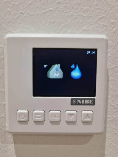

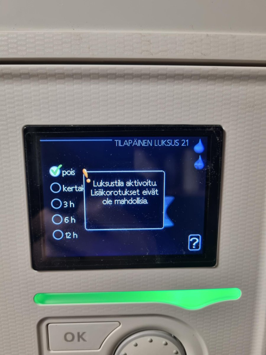

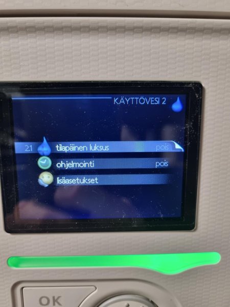

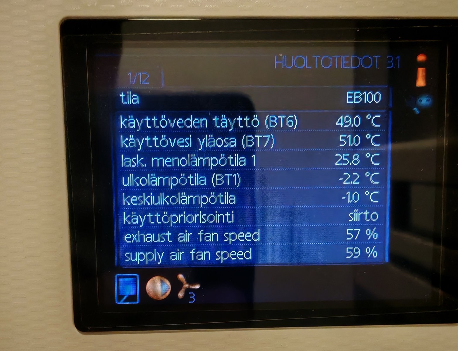

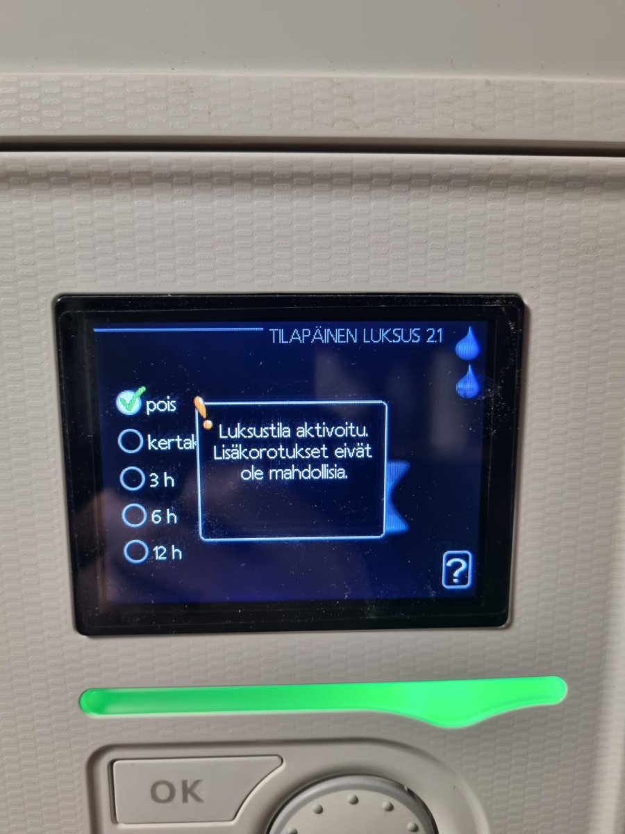

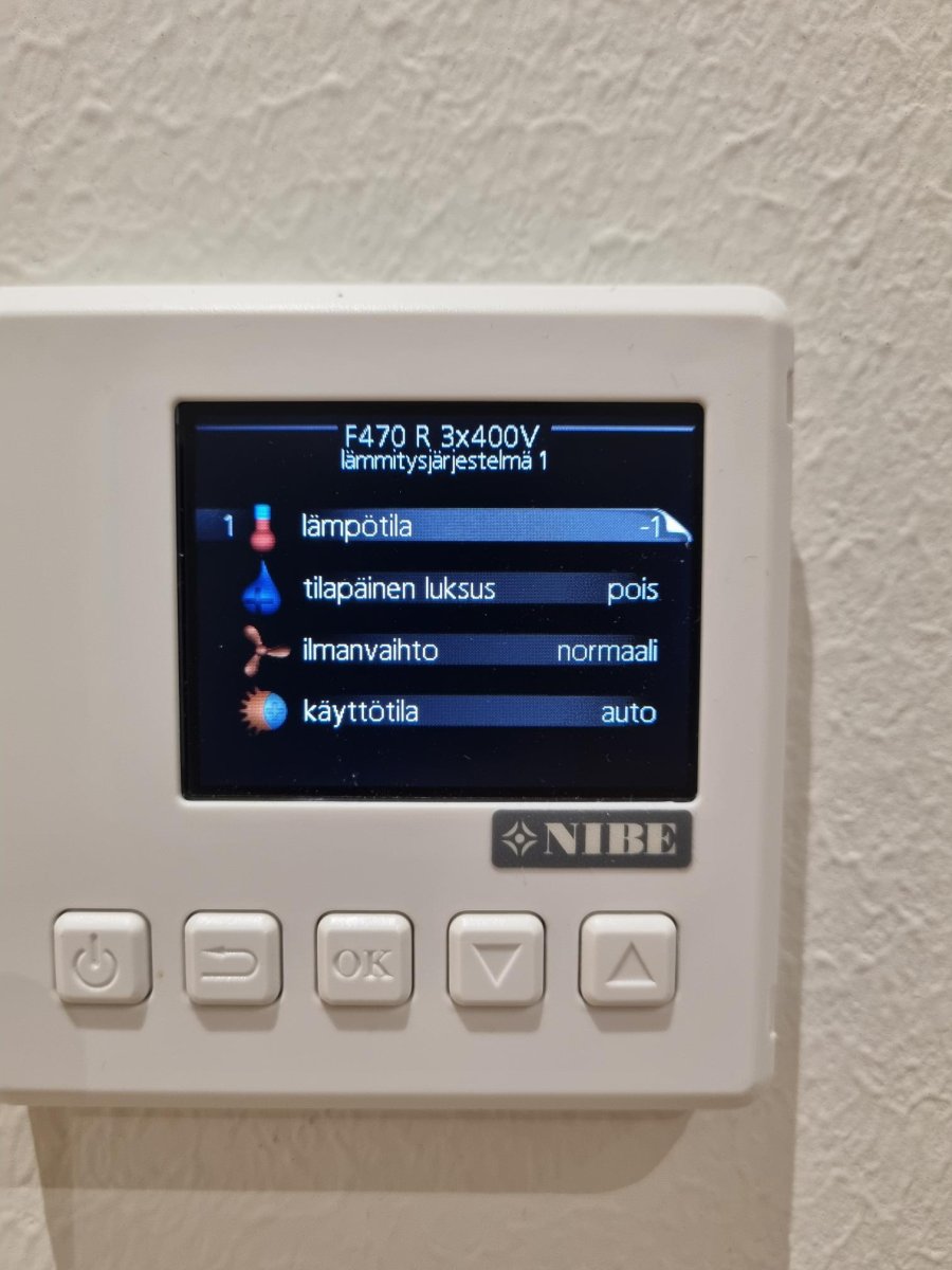

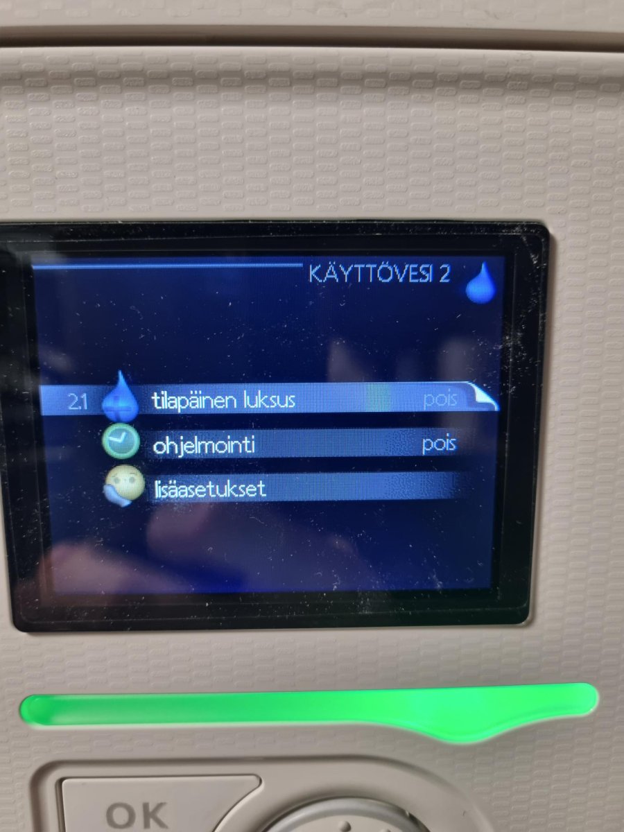

Tänään aamulla töihin lähtiessä vilkaisi tuota sisällä olevaa NIBEn näyttöä ja siellä oli luksus -tila päällä. Kun menin rönkkimaan tekniseen tilaan itse laitetta niin ilmeisesti oli jaksottainen korotus eli legionella lämmitys menossa. Näyttääkö laite sillonkin että luksus on päällä? Itse en tuota luksusta ole päälle laittanut.
Mielestäni myös menneellä viikolla oli tuo sama luksus-tila jonain aamuna päällä mutta jaksottainen korotus on 14 päivän välein joten eli ei pitäisi näin usein tehdä. Lämmittääkö laite myös käyttöveden yläosan tuon korotuksen aikana, nyt minulla on käyttöveden täyttö ollu noin 60 astetta mutta yläosa vähän koholla 56 asteessa kun pyynti on 54 astetta.
Onko kompuran käyntiä helpoin seurata jäteilman lämmöllä vai tuolla kompressorin anturilla? Jos jäteilma on poistoilman tasolla niin kompura ei käy? Kompressorin anturitieto on minulle vähän epäselvä että mitä se käytännössä kertoo..

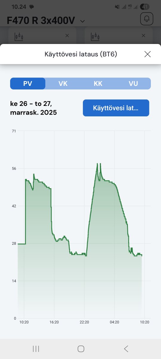

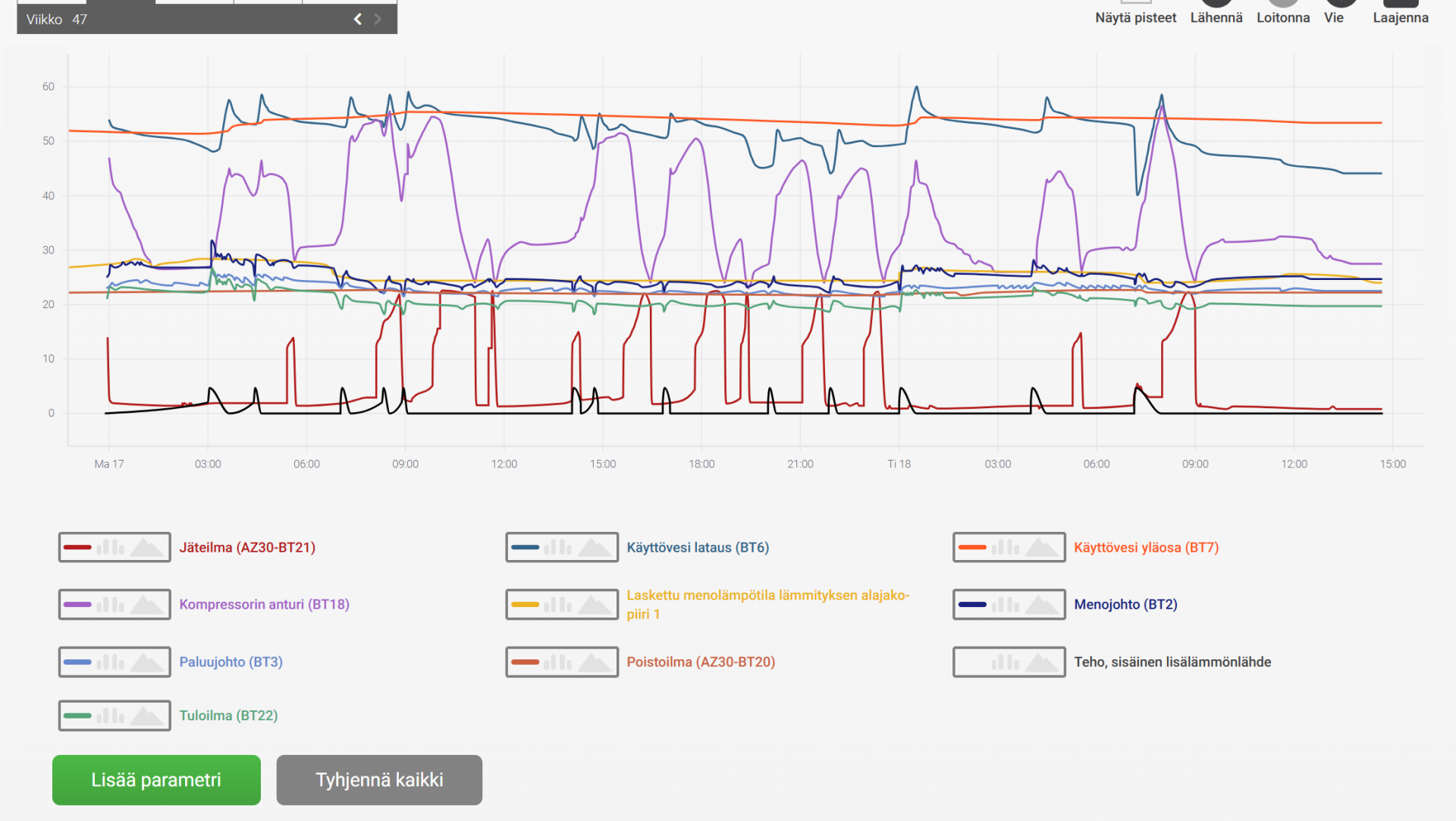

EDIT. Tuossa vielä käppyrää tältä alkuviikolta. Tänään Ti 18.11 klo 7.00 aikoihin käyttöveden täyttö laskenut yhtäkkiä aika radikaalisti 53 asteesta 40 asteeseeb reilussa 10 minuutissa. Mikähän tuon selittää?
Näytä liitetiedosto 109908
Voit unohtaa sen koko talven säädön, ei se onnistu paitsi jos noin kuuma tuloilma on sulle ok. Se säätö on semmonen että jos se on sulla 0 kelillä +20 niin -30 se on varmaan +5 eli liian kylmää. Säätele vaan niin tulee sekin tutuksi.
En ole seurannut mitä tilaa nibe näyttää legionella korotuksen aikana. Se lämmittää aina käyttöveden täytön haluttuun lämpötilaan ja yläosa nousee sitten vähemmän. Siihen laitteeseen saa ite laittaa huoltovalikosta mihin lämpötilaan esim luksus ja mikä vaan asetus lämmittää käyttöveden, niin edellinen käyttäjä on voinut asettaa niihin mitä vain.
Kompressoria voit katsoa poistoilmakäyrästä. -> edit: jäteilmakäyrästä. Katsoin vain kuvasta punaisen käyrän ja punaisen tekstin, mutta se olikin eri punainen.
Klo 7 ootte varmaankin käyttänyt lämmintä vettä johonkin, eli tiedät itse vastauksen tähän :)
Tuloilman lämpötilaan vaikuttaa ilmamäärät, lämpökäyrä, ulkoilman lämpötila , kiertovesi-pumpun nopeus ja RN1 asento.
Eli tämä on talokohtaista, esim minulla riittää talven että 1 kierros auki rn1.

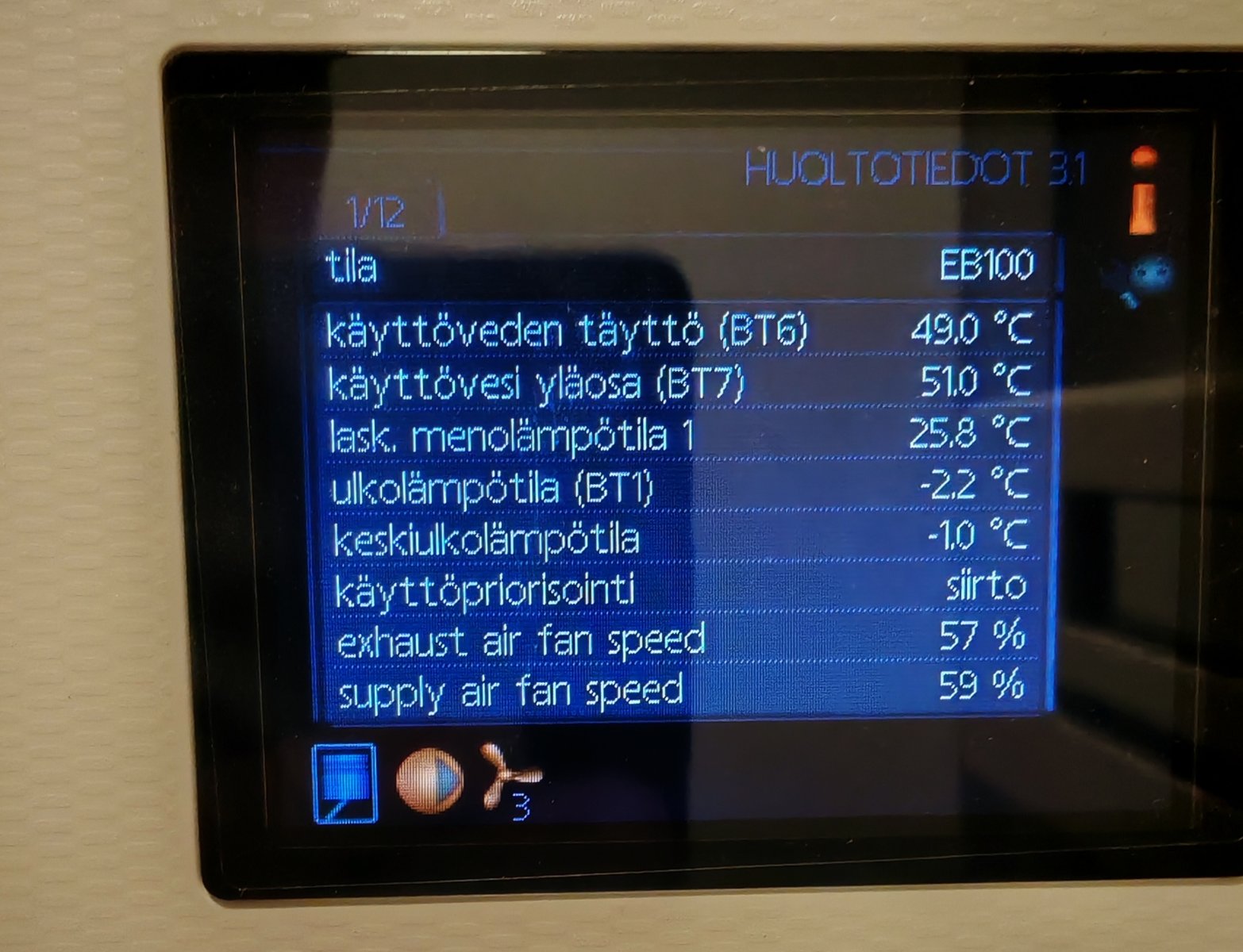

Jälleen tänään aamulla kun vilkaisin NIBE:n näyttöä niin luksus -tilan merkki oli aamulla päällä. Kun katson 2.1 valikosta niin tilapäinen luksus on pois päältä ja kun klikkaan 2.1 valikon auki niin ilmoittaa että "luksustila aktivoitu. Lisäkorotukset eivät ole mahdollisia".
Mitään ohjelmointeja ei ole ja näytön mukaan seuraava jaksottainen korotus 02.12.2025 klo 00.00 ja tuo tehdään 14 päivän välein.
Minkä ihmeen takia luksustila menee päälle itsestään? Tämä on ainakin toinen kerta tällä viikolla kun asian huomaan. Ensimmäinen kerta oli tiistaina. Voiko tuossa käydä niin, että jaksottainen korotus on yritetty tehdä tiistaina mutta ei olla päästy jostain syystä tavoitelämpöön (vaikka vastuksilla kai pitäisi päästä) ja nyt yrittää sitten uudelleen? Sopisi ainakin tuohon 14vrk sykliin Ti 18.11 ja seuraava Ti 02.12.
En tiedä. Sanosin niin että sun pitää hommata nibe uplink ja laittaa siitä käppyrät tänne. En kyllä keksi miksi luksus tila menisi päälle itsestään ilman ohjelmointia.
Tänään myös aamulla luksus päällä. En nyt ymmärrä tuota laitteen logiikkaa yhtään. Voiko SPA tehdä tuon?
Lämmittääkö NIBE veden ylä- vai täyttö anturin lämpötilan mukaan? Ylälämpö on ollu tasaisesti 54-56 astetta aamuisin kun pyynti 54 astetta. Täyttöanturi menee noin 60 asteen tienoille.
EDIT. Käppyrät ja kuvia. Alan kallistua siihen että tuo on SPA:n tekosia.
Tässä eilinen ja tämän aamuinen käyrä
Niben näyttö sisällä. Luksus merkki palaa mutta valikosta näyttää että ei olisi päällä.
Itse laitteen valikoss sama. Luksus pois päältä mutta kun valikon avaa niin on kuitenkin päällä.
Näytä liitetiedosto 110011
Nibe lämmittää käyttövesi lataus BT6 mukaan. Tosiaan tuo SPA on vähän arvoitus kun sehän päättelee itse mitä kannattaa tehä ja milloin. Sulla pitänee ottaa se pois päältä, sillähän se selviää. Itse en käytä SPAta koska se tekee mitä sattuu, milloin sattuu :)

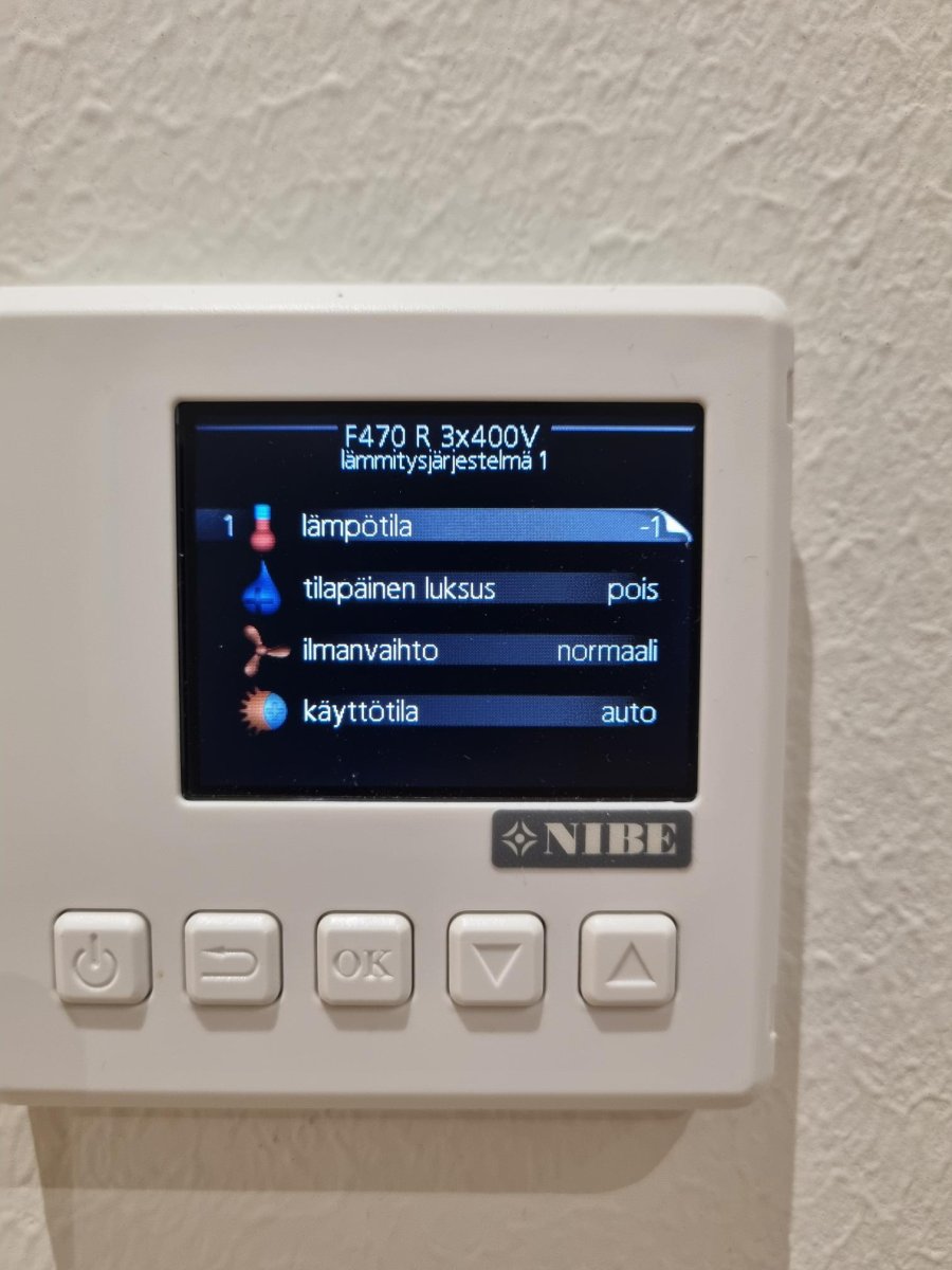

Moi,
Tosiaan otin SPA:n pois käyttöveden osalta ja nythän noin automaattiset luksukset näyttäisi loppuneen, eli oli SPA:n tekosia.
Vielä haluisin kysyä käyttöveden lämmityksestä. Eilen illalla oli käyttöveden lämpö suihkujen jälkeen melko matalalla ja ajattelin, että laitetaan yöksi tilapäinen 3h luksus päälle jotta yöllä tekee halvalla sähköllä lämpimän veden. No tekihän se mutta vaikka kukaan ei ole yöllä/aamulla suihkussa käynytkään niin BT6 lämpö on sama aamulla kuin mitä se oli illalla ennen luksusten aktivointia. Tokihan lämpöä on siirtynyt tuonne yläanturille ja se on toki noin 10 astetta lämpimämpi, kiitos yöllisen lämmityksen.
Kuuluuko/onko normaalia että BT6 lämpö laskee noi jyrkästi yön aikana itsekseen? Olen ollut ymmärryksessä että osa käyttäjistä lämmittää juurikin noin käyttövetensä, eli yöksi ohjelmoitu luksus.
Teillä on eilen käytetty lämmintä käyttövettä eikä sitä ole tehty kompuran toimesta koko päivän aikana. Mitä kylmempää (lähellä 4 astetta) vesi on sitä alemmas se vesi vajoaa siellä varaajassa. Kun lisäyksellä lämmittää nii se alin vesimassa lämpiää nopeasti tuohon 50 asteeseen, ja lähtee sitten nousemaan ylöspäin varaajassa. Eli alaosa on hetkittäin kyllä ollut 56 asteista mutta se kylmempi vesi yläosasta alkaa sitten valumaan alaspäin. Veikkaan että sulla on ollut veden yläosa jo lähempänä 30-40 astetta kun veden lämmitys on käynnistynyt. Kompuralla kun lämmittää käyttövettä niin se lämmitys menee hitaammin ja vesi sekoittuu paremmin jo itse sen pidemmän lämmityksen takia.
Koska kompura ei ole jaksanut tehdä yhtään lämmintä vettä päivän aikana niin se viittaa siihen että se käy koko ajan (myöskin ihan normaalia) mutta lämpöenergiaa siirtyy myöskin tuosta vaarajasta menoveteen kun ymmärtääkseni ne tankit on vierekkäin siellä laitteen sisällä.
Eli omasta mielestä täysin normaalia ja viittaa siihen että kannattaisi pitää lisäys aktiivisempana vähän pidempää nyt se on ollut aktiivisena varmaankin 22.30-01.00 välissä. Vaihtoehto on tietenkin että vähentää lattiapiirien lämmityskuormaa niin kompura jaksaa myöskin tehdä lämmintä käyttövettä. Itsellä ILP ja Ufox s3 käynnissä kun on pakkasta ja f470 jaksaa usein ainakin ajoittain lämmittää käyttövettä vaikka pakkasta on muutama astetta.

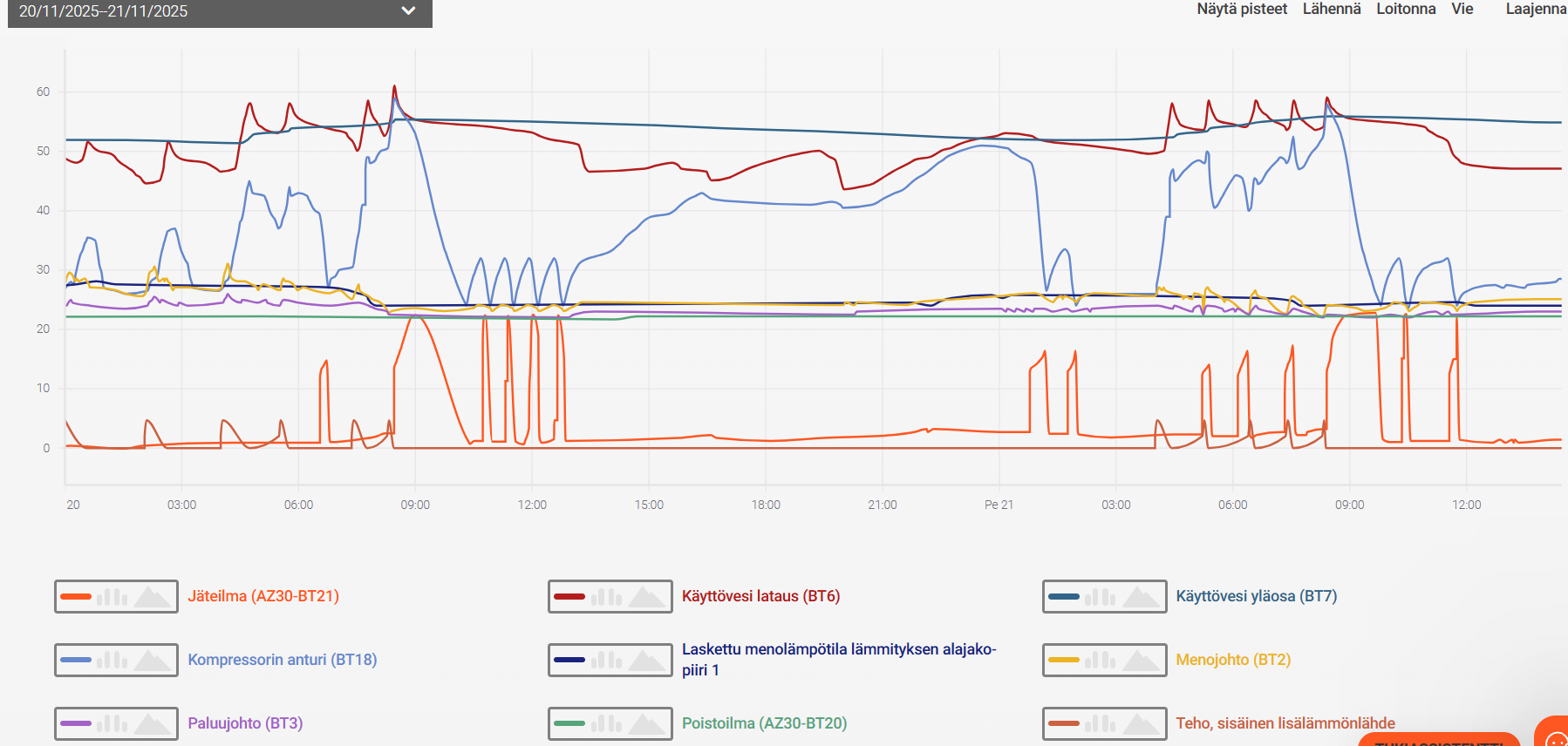

Näytä liitetiedosto 110226
BT6 kyllä laskee nopeaa, etenkin jos on tehnyt käyttöveden korkealla teholla, jolloin se piikkaa nopeasti ja laskee nopeasti ja lämpöä ei tartu niin paljon käyttöveteen, mutta tuossa klo 4.20 eteenpäin lasku on kyllä niin nopeaa ettei minulla laske ikinä noin nopeaa jos ei käytä lämmintä vettä ja vaikka vastukset olisi estetty vaikkapa -8 pakkasella lämmitykseen. Lämpimän veden käyttöä on sitten myös käsien pesu, naaman pesu, tai jos vaikka laskee keittiön altaan täyteen jotai pannun pesua varten.
