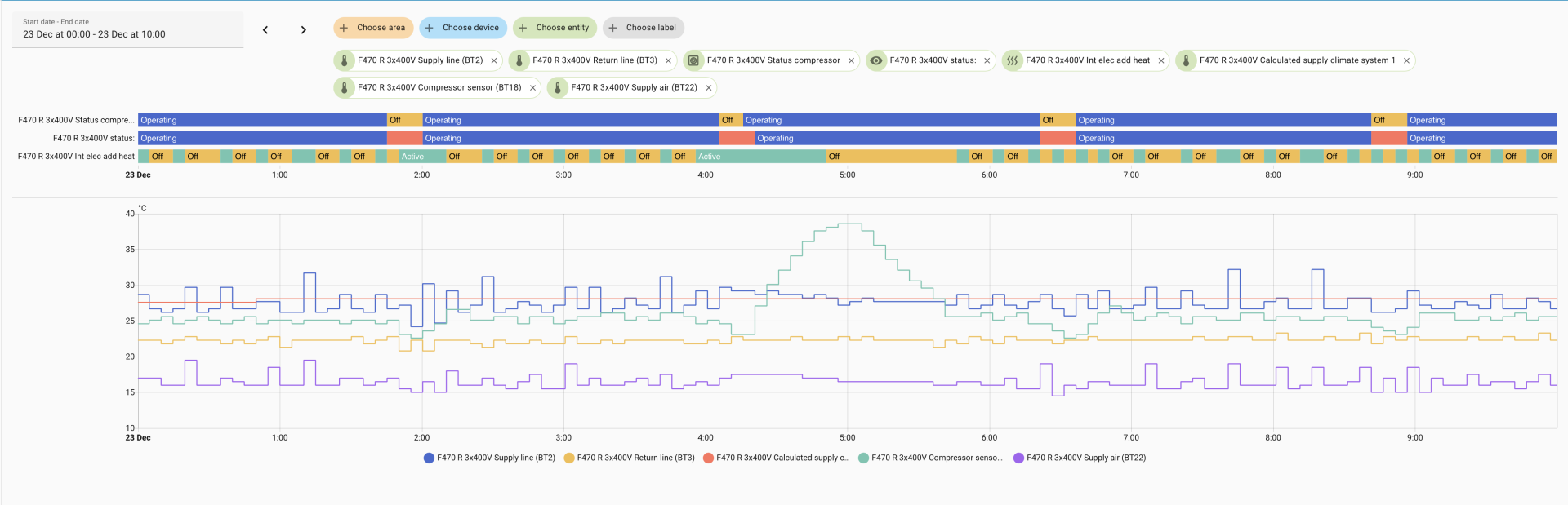

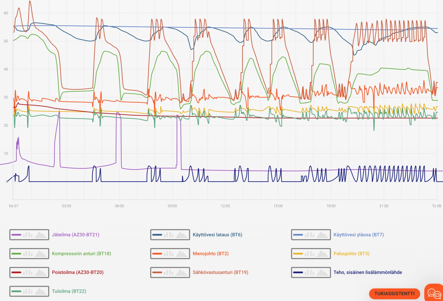

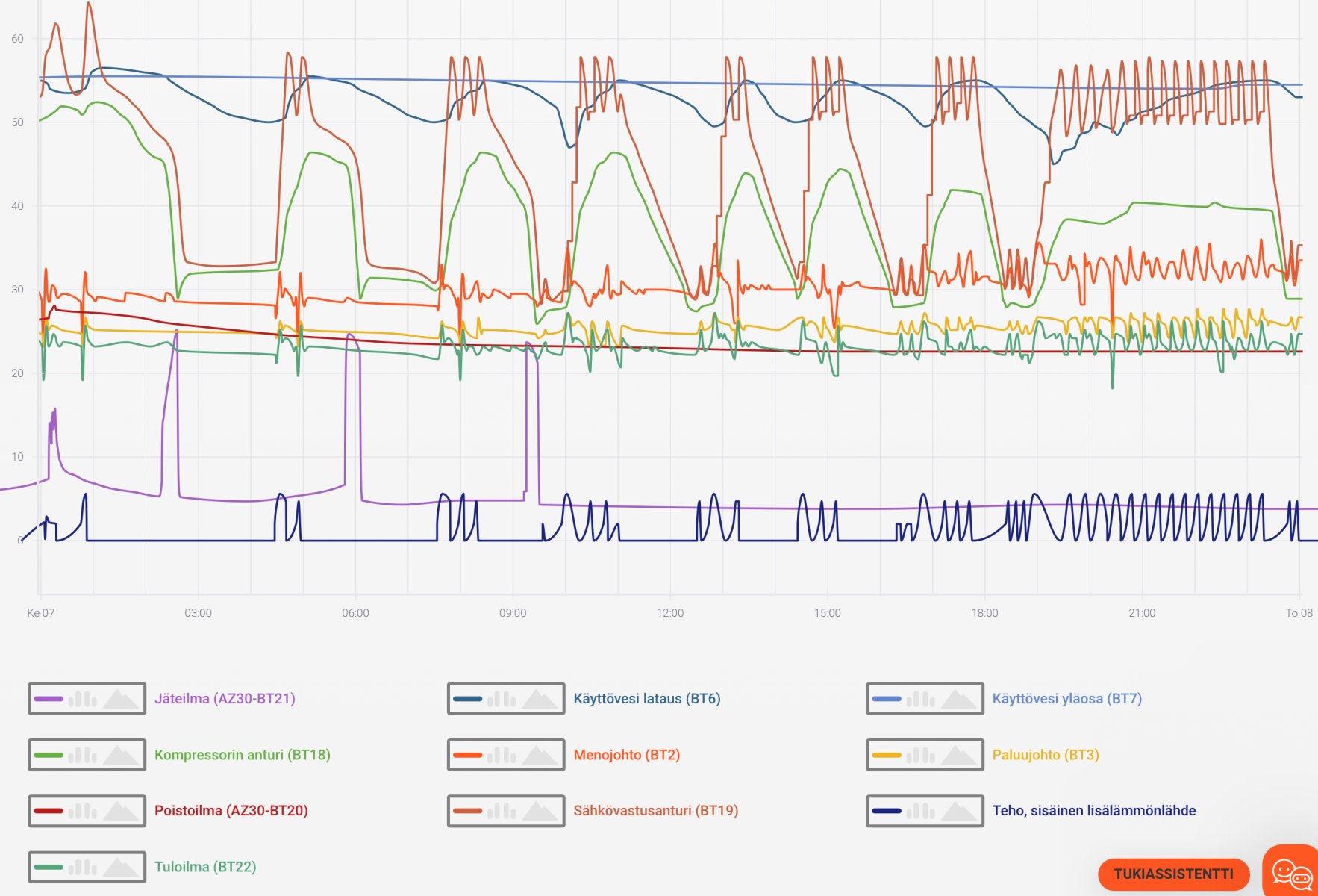

Olen tässä seuraillut meno- ja paluulämpötilan eroa ja se näyttää pyörivän tuossa 1-2 asteen välillä. Vaikuttaisi siis siltä että virtaus taitaa olla hiukan voimakas. Käyrä 2-0 ja muutenkin kyllä asetukset vuosien saatossa muuten ok, jakotukin asetuksiin en ole koskenut. Käytännössä kh+s+khh on omalla tukilla ja siellä kierrot täysin auki ja ei termareita. Kolmessa makuuhuoneessa termarit, niillä rajoitettu jotta ei turhaa lämpene. Keittiä, olohuone ja ruokailutila jaettu niin että niissä 4 piiriä joihin kahteen kytketty termostaatti. Nuo kaksi piiriä missä ei termaria ovat tukilla minusta täysin auki tai siis ei ainakaan sillä paluupuolen "hatulla" kiristetty (tutkin että tuolla sitä voisi rajoittaa, Warmian järjestelmä). PILP:n päässä näyttää kiertovesipumppu toimia ns täydellä teholla tai silläns maksimi asetuksella. Mitäs mieltä täällä porukka on, kannattaisi tiputtaa tuon kiertovesipumpun asetusta pykälällä vai esim ottaa noiden parin piirin termaria irti ja rajoittaa paluupuolelta kiertoa?
Tuli taas ihmeteltyä F470 tapaa käyttää vastuksia, jostain syystä ollaan laitteen kanssa aika eri aallonpituuksilla, kun en meinaa keksiä miksi noita vastuksia kannattaa pitää päällä 5min ja sitten taas 10min päästä tehdä sama uudelleen :D Kuvat otettu samalta ajanhetkeltä, toisessa mukana ulkolämpötila + käyttöveden lämpötila.
Ulkona -10c, käyränä 2+2, lattiaan pyydetty 28c menovettä. Ilmeisesti käy niin, että tavoitelämpötilaa ei saavuteta, jolloin pyydetään vastuksia (rajattu 4,7kW) apuun 5 minuutiksi, ja menovesi saadaan nousemaan nopeasti 29-32c välille, kunnes se taas vastusten sammuttua tippuu nopeasti alle pyynnin, ja sama rumba alkaa alusta. Vastuksia käytetään siis hyvin lyhyen aikaa, mutta ihan jatkuvasti. Kokonaiskulutus klo 0-10 väliseltä ajalta 30kWh, kahvinkeittoa lukuunottamatta tullut kokonaan kämpän ja veden lämmityksestä. Ei mikään mahdoton, mutta silti mietityttää, että kuinkahan paljon tuossa on ns. tarpeetonta vastusten käyttöä mikä olisi vältettävissä.
Kompressori on koko ajan käynnissä ja jäteilma on jatkuvasti pakkasella, eli ei taida saada riittävästi lämmintä poistoilmaa? Suodattimet vaihdettu viikko sitten ja ilmanvaihdon säätö teetetty ammattilaisilla syyskuussa, eli tulo- ja poistoprosenttien pitäisi olla suunnitelmien mukaiset:
- 92 m2 / 228 m3
- tulo l/s (suunniteltu/toteutuva): 50/52
- poisto l/s (suunniteltu/toteutuva): 52/56
Poistoilman lämpötila suht tasainen 21c, vastaa hyvin huoneista mitattuja lämpötiloja, joten tulkitsisin että poistokanavien eristykset olisivat asianmukaiset. ILP lämmittää suurinta huonetta +22 pyynnillä, kaikissa huonetiloissa lattiatermarit säädetty +21. Märkätilat vapaalla kierrolla. Tuloilman lämpötila pyritty pitämään 16c tuntumassa, koska silloin ei vielä vaikuta asumismukavuteen.
Mitä muutosehdotuksia tulee mieleen?
Onko järkevintä lähteä suurentamaan tulo+meno prosentteja jotta saadaan enemmän ilmaa kompressorille, vai lähtisittekö lähestymään asiaa jotain muuta kautta? Poistoilman lämpötilan nosto epäilemättä auttaisi myös, mutta tätä on vaikea toteuttaa ilman että asunnon yleislämpötilaa nostaisi, ja koska nimenomaan tykätään hieman viileämmästä, niin tämä vaikuttaisi äkkiä asumismukavuuteen.
Onko normaalia/tavoiteltavaa, että vastuksilla menovesi lämpenee noin nopeasti, vai olisiko tuossa toivotumpaa että vastukset saisivat olla pidempään päällä ja menovesi lämpenisi "tasaisemmin"? Vaikka menoveden lämpötila nousee rajusti vastuksien ollessa päällä, ei tuo kuitenkaan ehdi näkyä millään tavalla paluuveden lämpötilassa.

Ihan normaalia käytöstä ja tapahtuu, koska pelkkä kompura ei riitä tuottamaan tarpeeksi lämpöä. -10 on jo sen verran kylmää, että kompuran teho menee jo melkein tuloilman lämmitykseen ja loppulämpö tehdään sitten suorasähköllä.
Ulkona -10c, käyränä 2+2, lattiaan pyydetty 28c menovettä. Ilmeisesti käy niin, että tavoitelämpötilaa ei saavuteta, jolloin pyydetään vastuksia (rajattu 4,7kW) apuun 5 minuutiksi, ja menovesi saadaan nousemaan nopeasti 29-32c välille, kunnes se taas vastusten sammuttua tippuu nopeasti alle pyynnin, ja sama rumba alkaa alusta. .
Voisit kokeilla rajata vastuksen 2.0kw.
Väliovet auki ja puhallus ilpissä täysille. Termarit huoneista kiinni. Villasukat jalkaan. Eli ns kuormaa nibeltä pois.
Totta tosiaan tuo -10 astetta on jo sen verran kylmä, että pelkän kompuran teho ei missään nimessä riitä. Varmaankin menee kaikki sen tuottama lämpö tuloilman lämmitykseen kuten tuossa mainittiin.
Ihan normaalia että vastus käy kun kompura ei F470sessa ole niin tehohkas. Jos nuo pätkäkäynnit alkaa harmittamaan niin voi sitä vastusten käyttöä estää, nii saa sitten kerralla pidempiä vetoja, kun esto poistuu. Itse en tätä tosin suosittele, kun ei siitä hyötyökään ole.
Ainoa haitta lisäyksestä on se jos lisäys aiheuttaa sen että kompura menee levolle, tätä ei ole sinulla käynyt jos jäteilma jatkuvasti pakkasella.
Sitten kun on tarpeeksi pakkasta niin F470 alkaa kuluttamaan sähköä oikein urakalla.

Kuten muut kirjotti, tuo on ominaisuus. Se lämmittää tavotteeseen ja sitten taukoa. Voit nostaa tulo ja poistoprosentteja niin se auttaisi lähinnä sulattelutiheyteen ja sitä kautta voisi päästä vähemmällä vastuskäytöllä jos sulattelee usein. Itse olen pitänyt johonkin -8 asti vastukset estettynä jos en tee käyttövettä, mutta sen jälkeen se alkaa kyllä pakosta käyttää vastuksia lämmitykseen. Voit myös ottaa termarit pois käytöstä muista huoneista ja jakotukilta kiertää kyseiset kierrot varsin pienelle, niin Niben potku ehkä riittää paremmin.

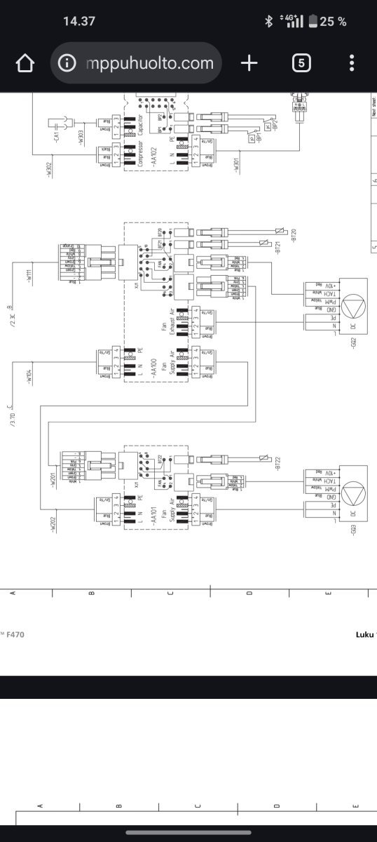

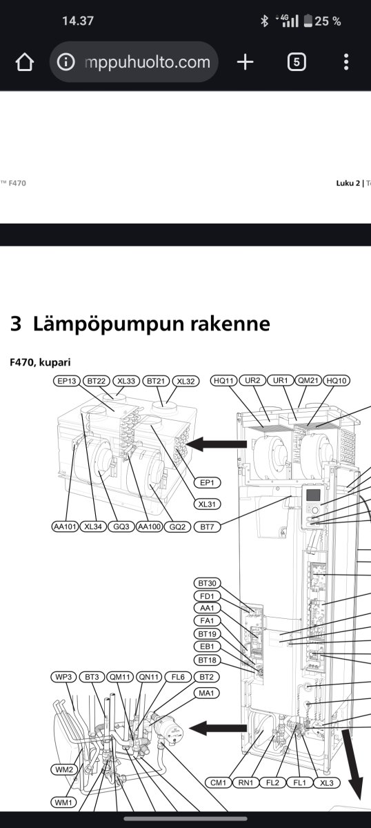

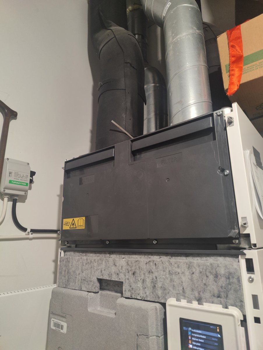

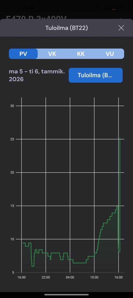

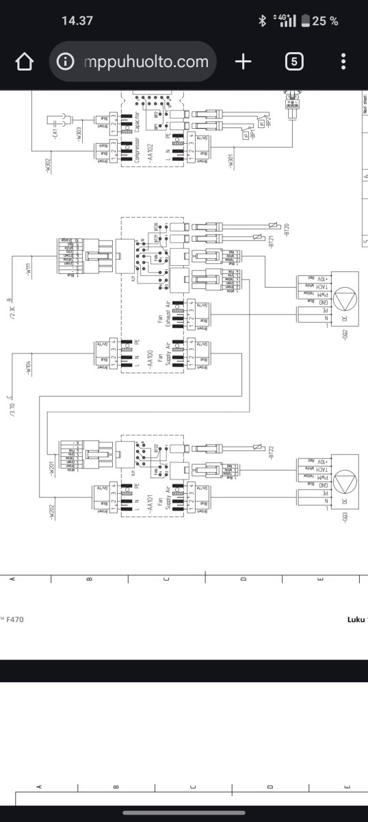

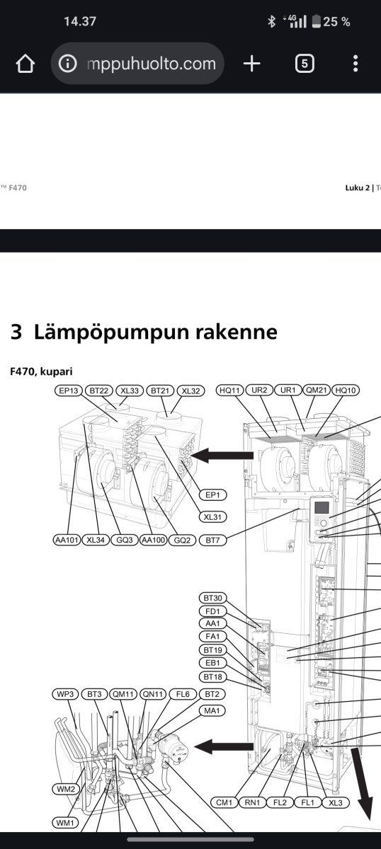

Osaako joku kertoa mistä tuloilma anturin (BT22) vastuksen pystyy mittaamaan. En löytänyt kytkentäpäätä.
Omassa laitteessani anturi on tuloilmapuolella sijaitsevassa piirikortissa pikaliittimellä kiinni. Nappaa irti ja mittaa. Muista vetää turvakytkimestä virrat pois.

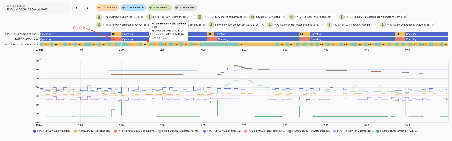

Meidän F470:n kolmas talvi nyt menossa ja äskettäin lakkasi lämmittämästä käyttövettä. Veden lämpötila ollut pari päivää putkeen 30-35 astetta, vaikka luksustila laitettu päälle. Mitään asetuksia ei ole viime aikoina säädetty, joten vähän epäilyttää että jotain olisi hajonnut. Olisko vinkkejä mitä itse tutkia ja testailla vielä, ennen kuin tilaa asiantuntijaa paikalle? Laitan tähän vähän lisäinfoa:
-testattu myös tilapäisen luksuksen kertakorotus-toimintoa, ei vaikutusta
-14 pv välein tehtävä jaksottainen korotus osui juuri tälle päivälle, kun kävin katsomassa oli PILP:ssä virheilmo "tavoitelämpötilaan ei päästy 5 tunnin aikana, yritetään uudelleen seuraavan korotuksen yhteydessä, jos toistuu ota yhteyttä huoltoon"
-muita virheitä ei lokissa näy, edelliset on vain "käynnistyy". Testattu filtterien vaihdot uusiin ja uudelleenkäynnistys samalla, ei muutosta
-PILP on tilassa auto, eli vastuksia käytetään tarpeen mukaan, jossain valikossa näkyi että ykkösprio on käyttövesi
-kämpässä lämpoä 19,5 astetta, eli lämmitys sinänsä näyttää pelaavan. Asetuksena lämpökäyrän jyrkkyys 5 ja muutos 0
-sähkötaulussa sulakkeet näyttää normaalilta, huoltotiedoissa näkyy aktiivisena kaikki vastuksen vaiheet: L1 n. 2,7 A, L2 n. 1,2 A ja L3 n. 11,3 A. Kakkosvaiheen maksimi on ohjekirjan mukaan 11,6 A, joten kakkosen arvo on siinä suhteessa matala. Ei aavistusta miten tulkita, eikä löydy historiadataa mitä se aiemmin on ollut...
-Lisäyksen pysäytys on +18, joten ei pitäisi olla siitä kiinni kun pakkasta ollut tässä -15 ja -12 välillä

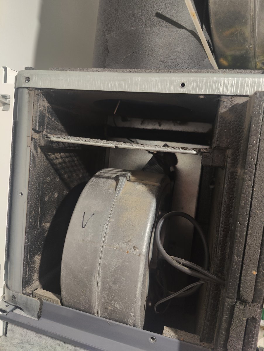

Löytyykö tuo piirikortti tuolta kun avaa ton suodattimien etukannen? Näyttää olevan se piirikortti jossain siellä. AA101

Se veden lämmitysongelma taisi selvitä hiukan. Otin pihalle lokit, missä näkyy lähes jatkuvasti häly 182:

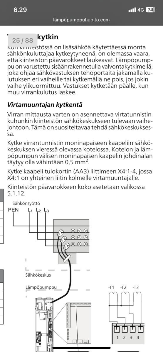

Load monitor activated One or more power steps cannot be activated because the current in at least one phase is too high
Myös Niben ruudulla vilahti yhdessä vaiheessa "Valvontakytkin aktiivinen".
Sähkökaapissa ei ole vieläkään mennyt yksikään sulake, mutta valvontarele paloi tuolloin punaisena. Sekään ei pala kuitenkaan koko ajan, eli menee varmaan synkassa tuon lokissa nähdyn hälyn 182 kanssa.
Eikös tämä kuitenkin viittaa, että ongelma on Nibessä eikä yleisesti talon sähköissä? Varsinkin kun naapureilla ei ole vastaavia ongelmia, sama laite kaikilla.

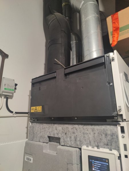

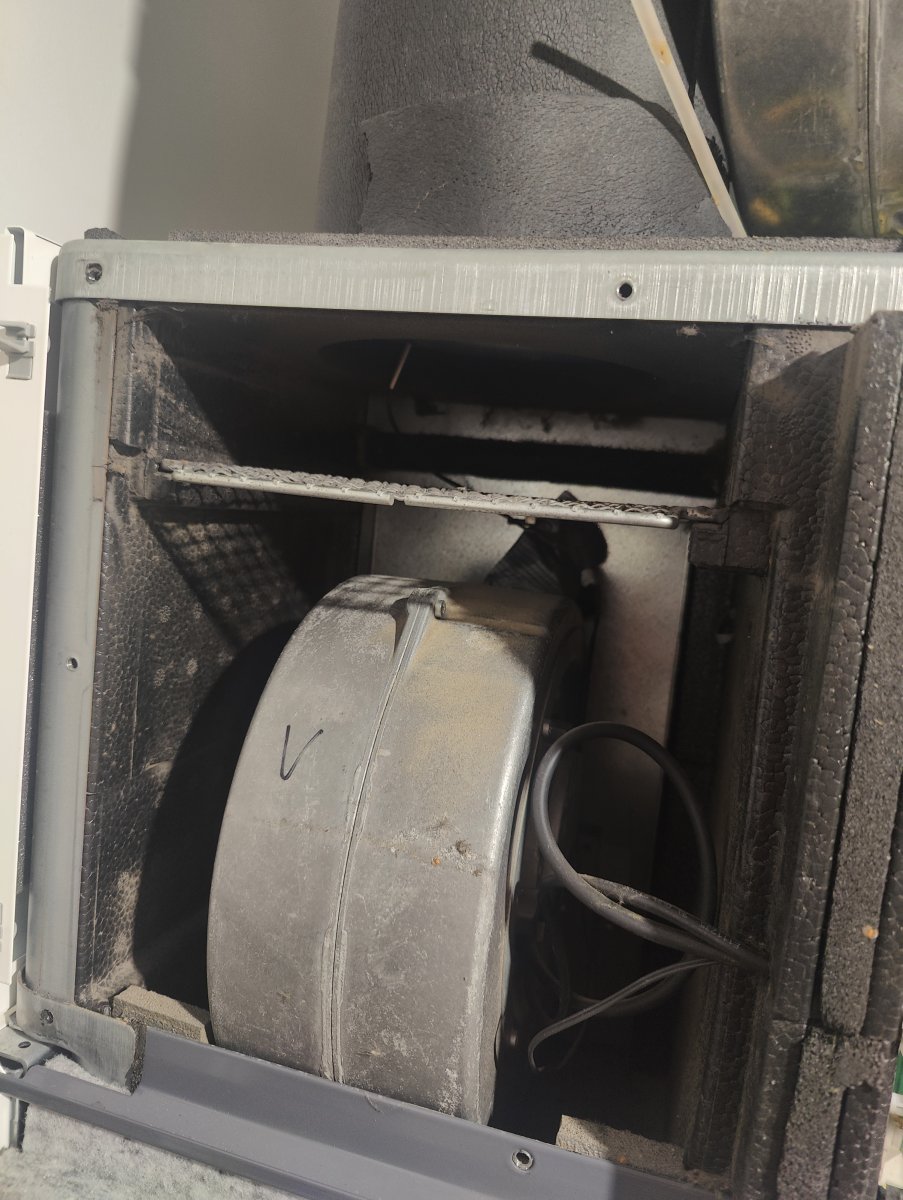

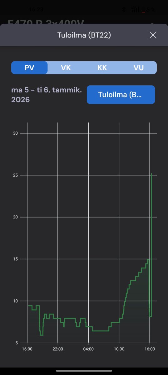

Noni löytyhän syy tuloilman alhaiseen lämpötilaan sen anturi on raitisilman puolen putkessa. Näkyy tossa vasemalla ylhäällä. Vastus oli 18.8kohm. se lienee ok. Miten toi anturi tarkotus viedä tuloilmakanavan sisään.

Mene huoltovalikkoon painamalla pitkään takaisin painiketta. Sieltä käyttöasetukset -> asetettu max teho ja tarkista asetettu sulakekoko. Tähän tulee laittaa pääsulakkeiden koko. Eli esim. 3x25A pääsulakkeilla 25A, 3x35A =35A, jne. Seuraavaksi voit tarkistaa sisäisen sähkönlisäyksen. Siinä tulisi olla 5,6kw tai 8kw, riippuen miten laite on kytketty keskukselle. 5,6kw riittää etelässä käytännössä aina.
Nyt rokkaa.

Kiitos! Kävin tarkistamassa tiedot, ja Nibessä säädetty varokekoko on 16 A sekä max teho 5,6 kW. 16 A täsmää siihen, mitä sähkökaapista löytyy: PILP kohdalle on merkattu 3x 16 A sulakkeita. Eikös pääsulake ole sitten eri juttu, ainakin rivarissa missä asun ne on erillisessä koko taloyhtiön sähkökeskuksessa. Asioista mitään tietämättä kuulostaa suht oikealta, että jos sähkötaulussa on PILPille merkattu 16 A sulakkeet niin samat säädöt on Niben päässä? Lisäksi asentajan käsikirjassa lukee 5,6 kW vastukselle varoke 16 A, joten siinäkin mielessä täsmää..?
Taisin innostua vähän turhaan, että joku selittävä tekijä löytyi... Nimittäin nyt sitä "Load monitor activated" -hälytystä ei ole enää näkynyt, joten mikä lie väliaikainen tilanne. Jotenkin miettisin sitä kautta, että jos tämä vastuksen konffis on toiminut sellaisenaan 3 vuotta ilman ongelmia, vaikea uskoa että nyt säätämällä uusiksi korjaantuu. Taipuisin sille kannalle, että joku on jossain mennyt rikki, tai joku suoja lauennut mikä odottaa kuittausta tms...
Siihen nibeen laitetaan nimenomaan pääsulakkeen koko. Niben ottama virta säädetään sitten sillä max lisäyksellä. Eli laita nibeen 25A jos teidän pääsulake on 3x25A, niin se toimii oikein. Se load monitor valvoo talon/huoneiston koko kulutusta ja sitten tarvittaessa tiputtaa tehoja alemmas ettei vaihekuorma ylity. Eli jos sulla on vaikka yhtä aikaa päällä kiuas 6kw, uuni 3kw ja muuta kulutusta 1kw, niin nibe osaa sitten säätää oman kulutuksen max 6kw ettei 3x25A pääsulake ylity. 3x25A on kutakuinkin 17kw. Nibe osaa säätää omaa kuormaa eri vaiheille, niin muiden laitteiden vaihekuormilla ei ole väliä.
Pääsulakkeen koko rivitaloissa on aika yleisesti 3x25A. Tuo tieto löytyy joko keskukselta tai helpommin vaikka sähkönsiirtolaskulta.
Tässä nuo anturit on ilmeisesti kytketty kun näkyy jotain lukemia?
Ja asentaja on jaksanut vetää ne mittaritaululle asti (tai jonnekin josta saa mitattua koko aseunnon virrankulutuksen)? Eikö joskus jollain ollut että mittaa vain itse Niben virtoja jolloin anturit ovat aivan turhat. Noiden tarkoitushan on nimen omaan suojata pääsulakkeita.
Okei, nyt putosin (taas) kärryiltä. Jos Nibelle menee virta 3 x 16 A sulakkeiden läpi, miksi sinne raja-arvoksi pitäisi määritellä pääsulakkeen koko? Eli jos maksimiraja mitä me seurataan olisi siellä 25 A tasolla, eikö me olla jo ongelmissa jos jostain syystä käytetään enemmän kuin se 16 A - eikö nimenomaan sitä 16 A pitäisi valvoa? Samalla suojattaisiin myös pääsulakkeet, kun ei ylitetä omaa mitoitettua käyttöä.
Ohjeessa on 5,6 kW teholle merkattu varoke 16 A ja sitten vaiheelle 1 max 6,3 A, vaiheelle 2 max 11,6 A ja vaiheelle 3 max 11,6 A. Luulin, että noita se load monitor vahtaa. Toisaalta edellisen keskustelun pohjalta kuulostaa, että on vähän asentajasta kiinni mittaako Nibe koko asunnon kulutusta vaiko ainoastaan omaansa. Mitenköhän ton voisi tarkistaa?

Ylhäällä on Tulihännän taholta jo kerrottu miksi ne laitetaan pääsulakkeiden virtaa mittaamaan. Jos on 3 x 25A pääsulakkeet ja samalla vaiheella mihin Nibe on kytketty, on jo ennestään kuormaa vaikka 20A, syystä tai toisesta, vaikka kiuas ja sähköauto jne., niin Nibe osaa mitata tämän, eikä polta omalla toiminnallaan pääsulakkeita.

Jos anturit ovat kiinni pumpun sähköjohdoissa ja säätö 16A niin eipä tuon pitäisi rajoittaa kun pumpun teho ei koskaan ylitä 16A.
Vai oliko tämä joku tehokkaampi laite jossa yhdellä vaiheella voi olla yli 16A?
Ja jatkaakseeni vielä jos vaiheilla 2 ja 3 ei ole kuormaa, niin F470 siirtyy ottamaan virtansa sieltä koska vaiheilla L2 ja L3 on kapasiteettia vapaana. Vähän sama kun monikaistaisella autotiellä ei kannata ajaa samaa kaistaa kuin kaikki muut jos on kiire ja toinen kaista täysin tyhjänä.
Koska se nibe tietää jo itse paljonko se kuluttaa. Ilman mitään lisäantureita. Mutta se ei tiedä ilman niitä antureita paljonko muuta kulutusta on samaan aikaan ja paljonko kulutusta saa olla yhtäaikaa. Ennen kuin se pääsulake palaa ja vaiheita tippuu pois.

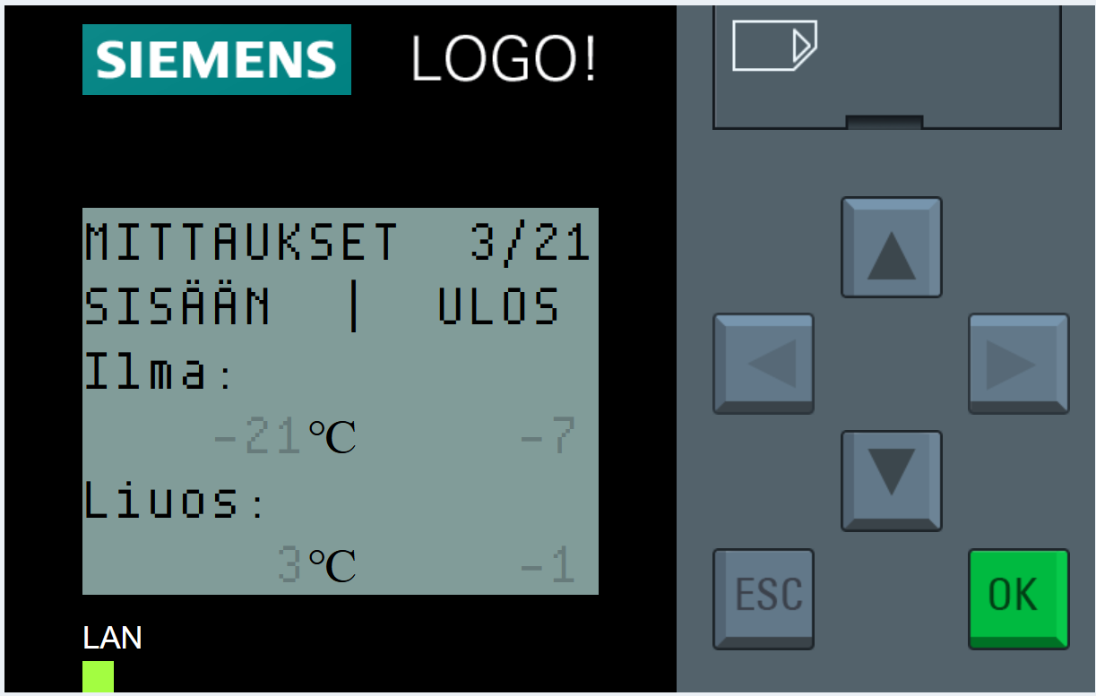

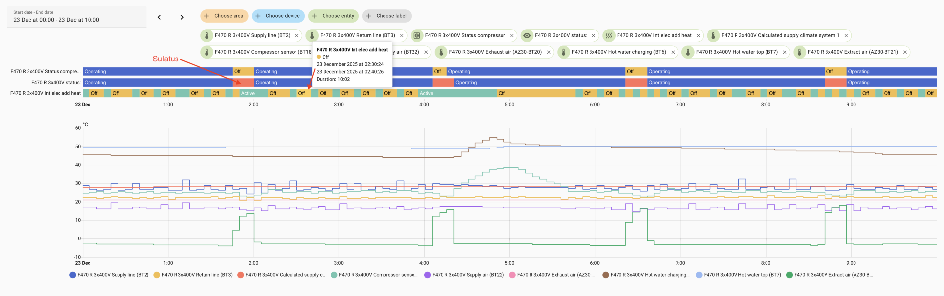

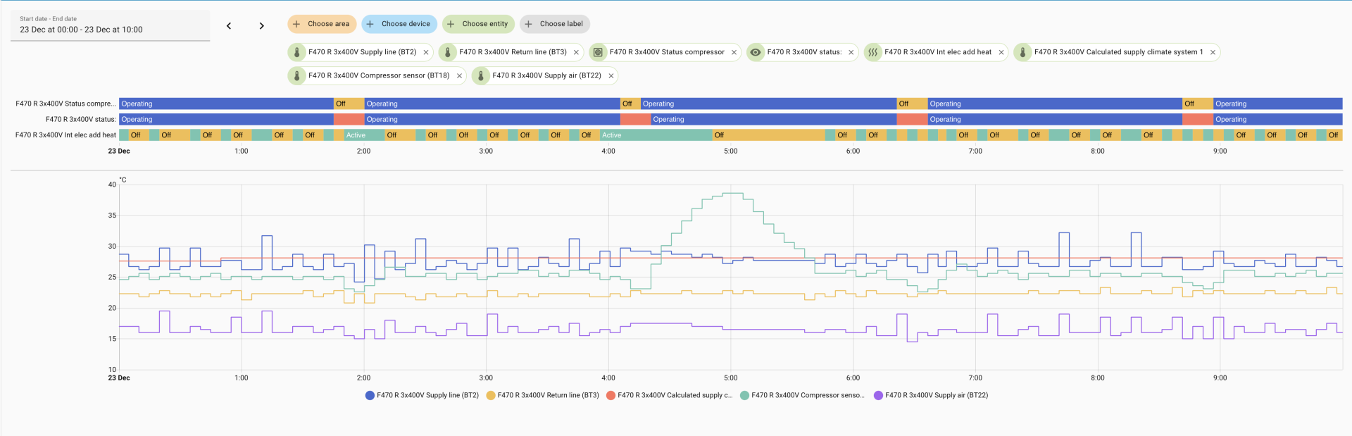

Tervehdys!
Talven tultua on tullut alettua seuraamaan sähkön kulutusta ja sittemmin herännyt epäily että PILP ei ole optimaalisesti säädetty. Osaako joku sanoa jo oheisesta kuvasta mitä säätöjä kannattaisi lähteä tekemään jotta tuota kulutusta näin talvella saisi hillittyä?
Lisäksi kuulisin mielelläni vinkkejä siitä, mitkä arvot olisivat tärkeimpiä seurattavia.

Tuloilma näyttäs olevan niin kuumaa että RN1 on säädetty täysin auki, sen säätö. Lisäksi käyttöveden voisi ohjelmoida lämmittämään vain tiettyinä aikoina, ei sitä tarvii lämmittää muutaman tunnin välein jos on vain pessy kädet, tai ei ole edes käyttänyt vettä.
