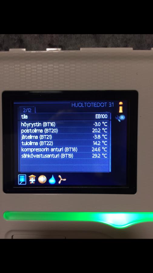

Hei, ompa mukava huomata, että apua löytyy nopeasti. Nyt on täällä kempeleessä -12 astetta ja lukemat tälläisiä.
Eikö tuo ole ihan plussaa, että jäteilma menee pakkasella? Viittaisi, että ottaa energiaa talteen. Sitten nämä trendisiirrot tms, foorumilta lueskellut ja tälläisiä arvoja, ovatko ok ja mitä tarkoittavat?

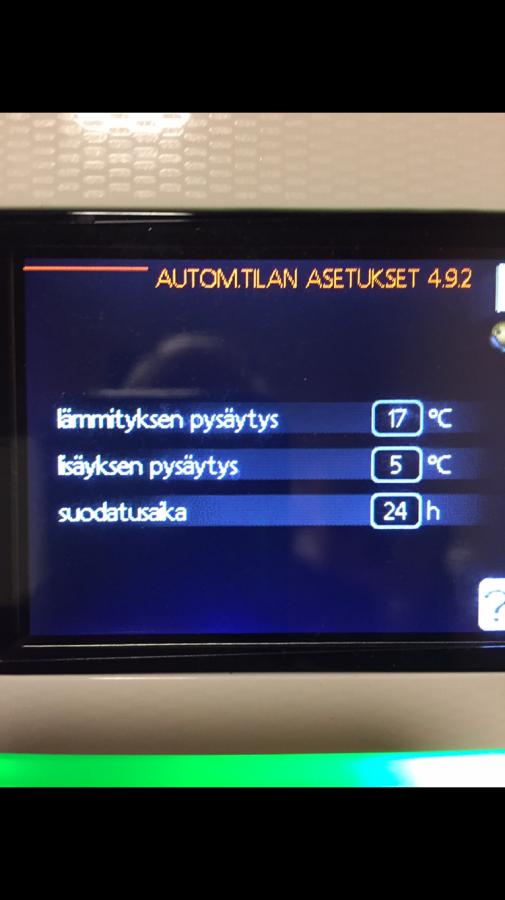

Ja onko nämä lämmityksen pysäytys ja lisäys kohdillaan? Ja lisäyksen pysäytyslämpötila tarkoittaa ilmeisesti, että kun lämpötila laskee alle +5, ottaa laite sähkövastukset apuun? Ja lämmityksenpysäytys taas?

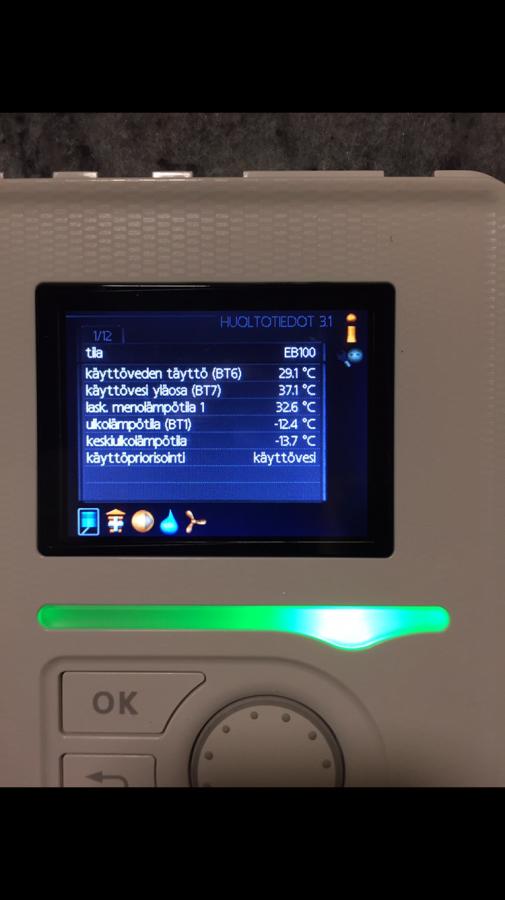

Ja vinkkejä, millä saan käyttöveden lämpötilaa ylös? Oli pitkään säästöasetuksellakin n. 50c, mutta nyt jokapäivä tälläisiä lukemia (sähkövastus asetettu 4,6kW)
Teidän pitäs nähdä tää livenä, lapset nukkuu ja minä viinilasi kädessä yritän säätää :P
-Minna

Tuloilma on aika matala, ei ihme jos vähän vilu. Samoin poistoilma aika matala. Paljonko huonelämpötila?
Lask. menolämpötila on about ok, tai ainakin riittävä, eli lämpökäyrä lienee about ok.
Jäteilma pakkasella lienee ok jos se jaksaa siinä tasaisena pysyä eikä jäädy/sulattelee. Jos sulattelee usein pitäs sinne pumpulle saada lämpimämpää ilmaa(poisto)
Mut mitäs näyttää menolämpötila ja paluulämpötila?

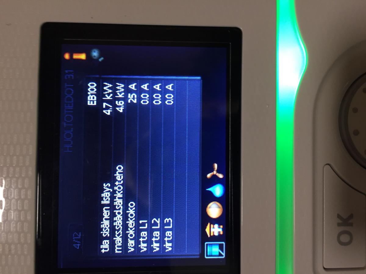

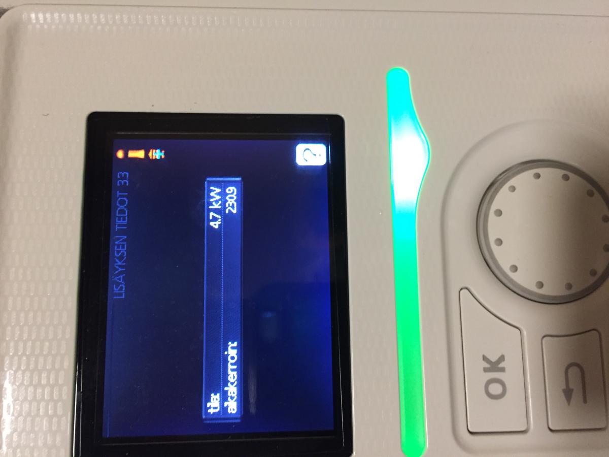

Heippa, sisälämpötila on nyt 21-astetta ja ihan mukava sinäänsä.. :) mistä valikosta muuten näkee onko vastukset juuri nyt päällä? Laitoin tuon käyttövesiasetuksen nyt luksus asuntoon, että lämmittäs mulle suihkuvedet:D
Näyttää vaan näin? Kumpi kertoo että on käytössä?

Onkohan vaiheitten mittaus piuhoja asennettuna kun ei näy mitään kuluttavan eka kuva
Todella hyvä kysymys, tossa on kyllä painike: tunnista vaihtetiedot, uskaltaako siitä painaa niin ettei tule kansansurmaa:)?
Mulla oli uutena yksi vaihe rikki vastauksesta ei meinannut vedet lämmetä.
Näyttääkö mitään L1 L2 tai L3 jos laitat vaikka jonkun sähkölaitteen päälle? Uskaltaa kokeilla vaihe järjestystä
Toimii ilman niitä mittareitakin.
Ei niitä meilläkään oo :)
tuossahan se näky. "tila sähköinen lisäys 4.7".
Päävalikossa myös näkyy symboli ku vastukset päällä.
