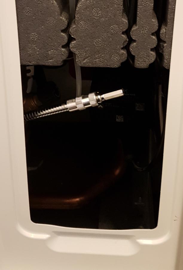

Täytynee itsekin kirjoittaa ensimmäinen viesti tälle foorumille ahkeran lukemisen ja vinkkien kalastelun jälkeen. :)
Meille valmistui pari kuukautta sitten 105 m2 1-kerroksinen talo lattialämmityksellä ja Niben F470:llä varustettuna. Lisäksi löytyy Tulikiven varaava takka ja Harvia Legend 150 puukiuas. Nibeä on säädelty ahkerasti täältä löytyneiden vinkkien avulla ja mielestäni olenkin saanut sen aika hyvään iskuun. Ainoastaan kiertovesipumpun säätö herättää enää ihmetystä, se kun ei tunnu säätyvän tännekin linkitetyn ohjeen mukaan.
Mutta varsinainen syy tähän viestiin on tuon tuloilmapatterin säätö ja lähinnä ajattelin antaa vinkin siihen liittyen. Meillä kun tuo laite on eteisessä, vaikkakin liukuovien takana, niin koko etukantta ei viitsi pitää koko ajan irrallaan. Ratkaisin tuon tuloilmapatterin säädön niin, että tilasin eBaysta tuollaisen vaihtokärkimeisseliin sopivan taipuisan varren, jonka päässä on 4mm kuusiokolobitsi. Laitoin bitsin tuonne venttiiliin kiinni ja varren toinen pää on sijoitettu kuvan mukaan tuon pienen magneettiluukun taakse. Nyt jos haluaa säätää tuloilmapatteria, niin riittää että ottaa magneettiluukun pois paikoiltaan ja tökkää meisselin kiinni tuohon jatkovarteen. :)

jrinnes sanoi:
Vastaava viritys kävi itsellä mielessä, tosin sen jälkeen kun olin jo porannut etulevyyn reiän säätöä varten :(
Oisko linkkiä tuohon ebaysta tilattuun kilkkeeseen

Tässä on linkki siihen taipuisaan akseliin.
https://rover.ebay.com/rover/0/0/0?mpre=https%3A%2F%2Fwww.ebay.co.uk%2Fulk%2Fitm%2F282641076506
