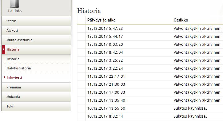

Nibe uplink ssa on kk tilastot tallessa. Jos haluaa sieltä säilöä, pitää manuaalisesti ottaa talteen.
Itsellä on tuon perässä raspi lla domotizs+nibe uplink rpc. Ja domotizs puskee mittaus datan aws pilveen ilnfluxdb:n.
Nii olis se kiva tietää paljonko sulattelee. Tarviiko sen uplink sivuston olla auki, vai kerää varmaan iha muutenki sitä tietoa? Kun siellä nibe uplink sivustolla on joku Historia kohta, jossa on sitten joku tiedonkeruu juttu tai vastaava, niin siitä jotenkin saa tiedot ylös?
Sieltä historia välilehdeltä, voi olla että vaatii premium maksun. Kerää aina omia aikojaan dataa.
Ei vaadi maksullista versioo.

Ei tarvitse olla tietsikka auki, tiedot tallentuvat Niben serveriin josta ne sitten saa luettua omalla koneella kun kirjautuu uplinkkiin.

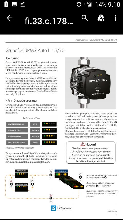

Tarkista sen kiertovesipumpun asetukset. Jos sinulla noin vuoden vanha F470, niin siinä on jo se uudempi kiertovesipumppu, jonka asetuksia minä en muista. Kiertovesipumpun asetuksia ei ainakaan tämän vanhemman F470:n käyttöohjekirjassa ole, vaan ne pitää googlata pumpun tyypin mukaan. Sieltä katsot, mikä asetus on tarkoitettu 1-kerroksiseen taloon lattialämmitykselle.
Ja jos ne pumpun asetukset on oikein, niin kyllä sitä "kossupullonkorkkia" voi vielä hiukan kiristää, että saat sen tuloilman lämpötilan alemmaksi. Meillä on noin 3/4 kierrosta auki, mutta lämmityspiirin vesi on näin 0-keleillä siinä 23 - 24oC tienoilla. Viimeksi eilen kun vilkaisin Niben huoltovalikkoa, oli tuloilman lämpötila +15.2oC, mutta meillä se lämpiää pari - kolme astetta putkistossa, ennen kuin se venttiilit kohtaa.
Okei, kiitos neuvoista. Kiertovesipumppuun yritin etsiä jotain ohjeita mutta en kyllä löytänyt. Malli on Grundfos UPM3 Flex AS 15-70 ja jos oikein tulkitsin se on 100% kierrolla.

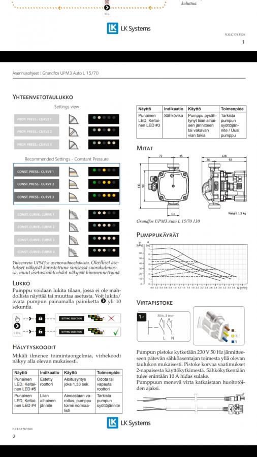

Hei *Omatalo* ite hiffasin säätämisestä noiden kuvien ohjeista. Alotin jo topicin tästä pumpusta ja sen säätämisestä. Ja kuinka yllättävää talotehtaan jäljiltä pumpussa täydet 100 lasissa. Säädin nyt itelle ton 50-75% säädöt pumppuun. Jos nyt tuo lattiakkn kerkeis nappaa lämpöä ku ei vesi kierrä enää täydellä teholla. Tää meidän torppa on sen 100neliöö ja (valu) Käyränä 2 +3

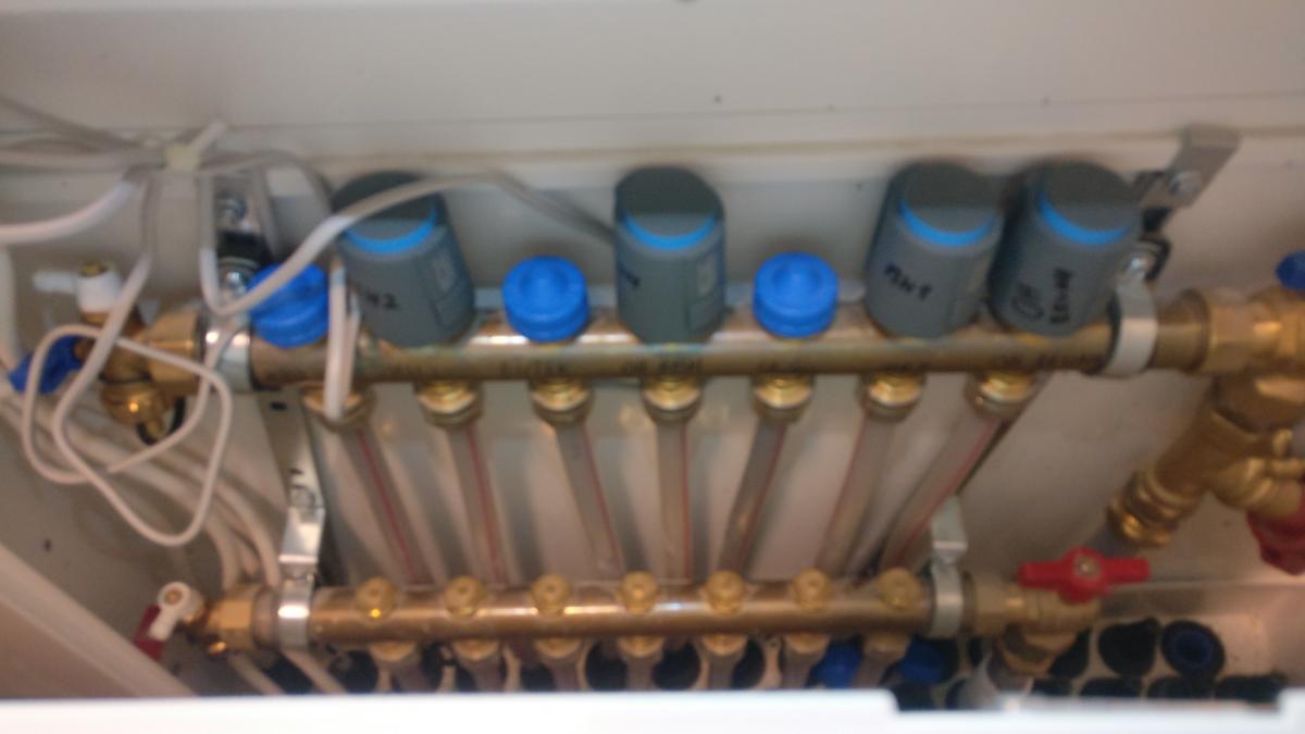

Eikös jokatapauksessa jakotukkien esisäätö ja/tai termostaattien ohjaamana toimilaitteet määritä lopullisen lattiassa kiertävän virtauksen.
Jakotukissa voi myös olla piirikohtaiset virtausmittarit ja jopa "päälinjan" virtaus mittari.

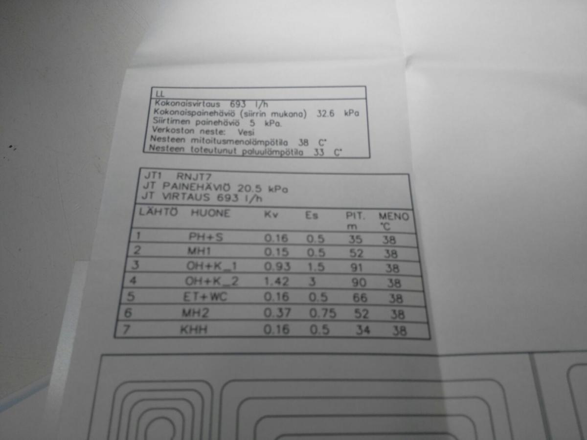

Ja suunnitelmista tosiaan löytyy piirikohtaiset virtausarvot

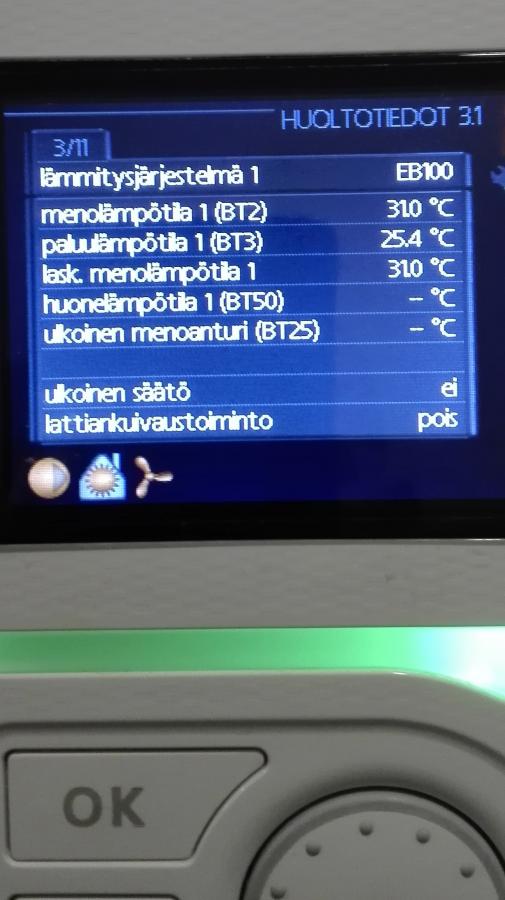

Meillä meno-paluu dt tällä hetkellä 2.2astetta
Siinä arvoja.
Valikossa 3/11
Meno +29,3
Paluu +26,7
Lask.menolämpötila +30
Käyrä 2 +3

Pumppu tällä hetkellä kolmosella 50-75%
En osaa noita tulkita mutta talotehtaan jäljiltä pumppu paukutti nelosella eli 100% niin millä tasolla pumpun pitää olla noihin spekseihin nähden mitä kuvassa, ja nuo lämmöt?!?

Tarvitset virtauksen selvittämiseksi jonkin mittarin, jakotukeissa on yleensä edes jonkinlaiset joista pystyt laskemaan paljonko menee vettä. Vaikka eivät välttämättä anna täysin tarkkaa lukemaa, niin kyllä ne auttavat suuruusluokassa.
693l/h ei ole kovin paljon tuollaiselle vesipumpulle, voi tulla jo hitaammallakin nopeudella täyteen. Tosin ihmettelen tuota UPM3 Flex AS:aa, jos sitä ei pysty suoraan Nibestä säätämään? Siinähän on nimittäin PWM-ohjaus. Tosin eipä se tainnut siinä sun yhdessä kuvassa olla ollenkaan liitetty..

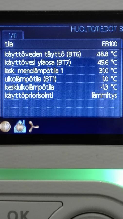

Tässä hieman kuvilla tietoja koneesta. Onko niissä jotain ihmettelyn aiheita?

Upponalle sanoi:
Tuon kuvan myös löysin mutta tuo malli on eri kuin minulla. Ei noi ledien värit täsmää. :/

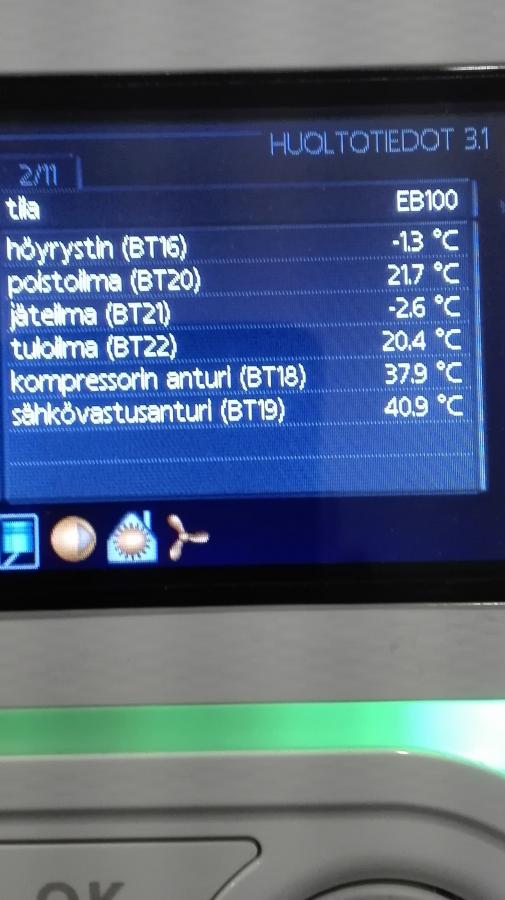

Mä en ymmärrä miks tou jäteilma painaa taas pakkaselle
Höyrystin -3,4
Jäte -5
Poisto +211
Tulo +20,6
Heti ku pakkanen kiristy -1 -> -4,5 niin rupes noi jäte ja höyrystin painaa pakkaselle
    56,8 KB · Lukukerrat: 460
Tippuko poistoilma pakkasen myötä?
Tuohon jäätymiset taitaa vaikuttaa kolme asiaa. Poistoilma virta, poistoilman lämpötila ja kuinka paljon kompura imee tehoa irti.
Vimonen lienee about vakio. Ilmanvaihtoon et liene enää koskenut. Oisko sit poistoilma?
Lisää lämpöä, tai lisää poistoilmaa

Ei tipu tuloilma , poisto ilmal askee kyllä. Poisto on nyt 47 tulo 50 paljon noita pitäs veivaa?!? Ja mistä se lämmönlisäys ny tapahtu tuol valikos???

Poisto ilma tipahti samassa yhteydessä ku rupesin tuota tuloilmaa säätelemään alemmas.
Pihalla -7
Ja taas
Höyrystin -6,5
Poisto 21,6
Jäte -7,9
Tulo 20,4
IV tehot tulo 50 poisto 47.
En tiiä mille lukemille noi kannattas säätää että olis balansissa ja poisto ripeämpää jos sillä sais jäte ilman tasaantumaan. Talo tosiaan 100neliötä eli mitä lukemia muilla on noilla neliöillä?!?
En sitten tiiä pitäskö tilaa ihan IV säätö tänne ja kattos et miten ilma kulkee..
Onko suositella PK seutu hyvää kaveria?!?
Jos noi sinun lukemat on koneen teho tietoja niin, tulo 40I/S ja Poisto lähes 40l/s huom nämä arvot katsoin niben asentajan käsikirjasta joka on 6v vanha en ole varma onko uudessa eritietoja.
Noiden arvojen valossa. Menisin huoltovalikkoon ja nostaisin 4% tuota poistoilman määrää ja seuraisin mitä tapahtuu. Sinun ilmamäärät on ihan ok.

Juu teho eli Tulo 50% Poisto 47%
Lämmitäjä sanoi:
voisit nostaa ton poiston 52% ja katsoa miten pelaa.
Nyt taas ku keli pomppas nollaan niin jäte ja höyrystin stabiloitu plussan puolelle 0,6-0,9... En tiiä falskaako tuol joku tj
