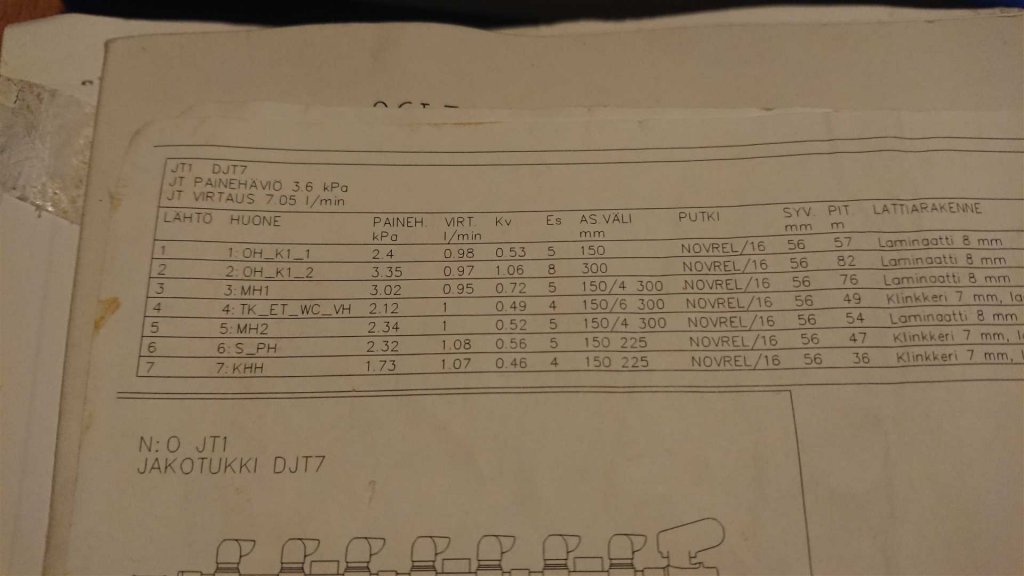

Kauan siinä meni, mutta uutta tietoa on nyt kaivettu. Virtausmittarien mukaan suihkun lattiaan lähtee kiertämään 0,5l/min korkki täysin auki, vaikka muihin on mahdollista saada 2l/min.
Mikähän siellä nyt voi rajoittaa menoa?
vwg4
Perussäätö?
Liian pieni kv pumpun nopeus, tai linjasäädöt päin prinkkalaa
Mitä suunnitelmat sanoo ko piirin perussäädölle, eli paljon pitäs virtaus olla?
Kandeis ehkä tehdä/teettää lattia piirien tasapainotus uusiksi
Tuon mukaan näyttäisi sama piiri kiertävän teknisen tilan, löylyhuoneen ja pesuhuoneen kautta (vai ymmärsinkö väärin?). Liekö tuohon merkitty kiertosuuntia, mutta omasta mielestäni olisi syytä ainakin mennä ensin pesuhuoneeseen, sitten saunaan ja viimeksi tekniseen tilaan (voi olla, että on näin, tuo lienee helppo tarkistaa). Vaikkakin putkistoväli kasvaakin samassa järjestyksessä, ainakin pieni virtaus kostautuu viimeisen tilan lattian viileytenä, jos kiertää toisin päin. Löylyhuoneella ei liene väliä ja teknisellä tilalla vielä vähemmän, kunhan ei sentään jäädy.
Reactions: Muu
perti16
Juurikin näin näyttää eli ei kovinkaan järkevä kiertosuunta.
