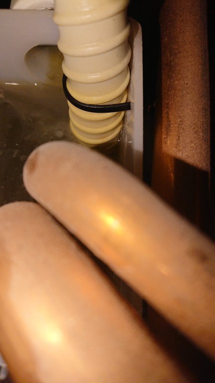

Ylivuotoastiasta menee haitariputki kuivakaivolle, mutta haitariputken lähtö on ylivuotoastian yläosassa. Eli vielä ratakiskosta vääntäen: tuo ylivuotokaukalo SAA olla tyhjä?
Luulisin että poistoputken lähtö on tarkoituksella ylhäällä, kuppiin tulee mm. kondenssivesiä ja ainakin oma F750 imee ilmaa jos kondenssiveden poistoputki (toi valkoinen) ei ole veden pinnan alla. Omassakin laitteessa kuppi oli täynnä limaa, poistin sivuseinät laitteesta niin pääsin pesemään kupin, käytännössä ajoin vettä letkulla kupin kautta viemäriin niin kauan että limat meni veden mukana viemäriin. Sulla näyttää F470:ssä olevan hieman eri paikassa toi.
Kuva otettu yläviistosta. Takana näkyy ylivuotoputki joka on johdettu lattian kuivakaivoon. Valkoinen kotelo toimii lauhduttimen kennojen ylivuotoveden "hajulukkona". Itse puhdistin tämän puutarhaletkullaa ruiskuttarn kuvan suunnasta. Likaantumiseen vaikuttaa ilmansuodattimien toiminta ja puhtaus. (Vaihdan F5 suodatinhuovan kerran kuussa.)

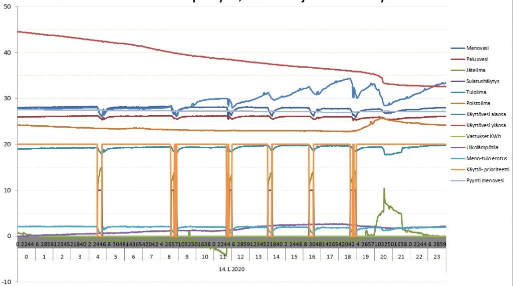

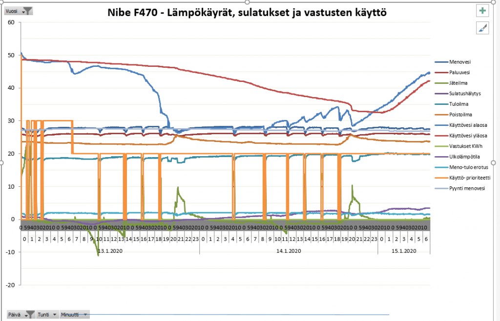

Osaisiko joku asiaan enemmän perehtynyt kertoa näkyykö käppyröissä mitään outoa?
onko normaalia että käyttöveden ylä ja alaosa painuu noin alas ennen kuin yhdessä nousevat ylös?
Säästö-asetuksella menty käyttövedessä ja lisäysken pysäytys 0, siirtoaika 30min,
Näyttäs että käyttövesi seuraa menolämpötila, ja taas kun käyttövesi lähtee nousuun menovesi alkaa sukeltaa. Eli kompuran tehot ei riitä.
Nosta lisäyksen Pysäytys vaikka 5c. Siitä voi iteroida alespäin. Ts, vastusta peliin
Mitä tarkoitat että menovesi sukeltaa? Tässä 14.1.2020 käppyrä. Sulatuksia/lepoa ollut ilmeisesti 9. ja käyttöprio "käyttövesi". Luovuttaako käyttövesi energiaansa menovedelle vaikka prio on käyttövesi? Kummallista myös että ulkolämpötila pysynyt enemmäin tai vähemmän samana +0 yläpuolella ja kämppä tyhjänä klo 7 - 17.
Noista exceleistä on aina vähän paha sanoa mitään kun värit on mitä on. Mutta näyttää vähän siltä, että kompressorin tuotto ei riitä. Pitää ottaa lisäysvastuksi a mukaan. Se käyttöveden täyttö pysyy alhaalla, koska lämmityksen paluu ja meno ei pysy kurissa -> lattia siis imee koko ajan lämpöä ja laitteen rakenteesta johtuen käyttöveden energiaa siirtyy osin myös lämmitysveteen. Toinen syy voi myös olla alhaiset ilmamäärät, jolloin kompressori ei vaan saa riittävästi ruokaa. Siksi se myös sulattelee vähän väliä.
Kompressorin teho ei riitä. Lisäyksen pysäytys esim 5 C ja trendiraja 0 C joka viivyttää sähkön käyttöönottoa 5-0 C välillä. Datassa ei näy yhtään vastusten käyttöä. Näin lauhoilla keleillä lisäys voi olla 2 Kw. -10- -15 paikkeilla vastaavasti alkaa teho loppua. (penempi lisäyksenteho rauhoittaa menoveden vaihtelua)

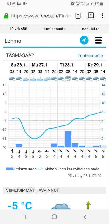

Mitä ootte pitäny suodatus aikana tälleen talvella? Eli se mistä se laskee keskilämpötilaa --》 menovedelle :)
Jos lämpötila tällee hyppii.. oisko 0.paras? Kerkeis reakoida jos lämpömenee plussalle, lisäyksen pysäytys on 0, nii kompurulla tekisi veden. Mutta taas jos on pitkä suodatus aika, ja käy 3h päivästä plussalla nii ei kerkee rajat vastaan.
    52 KB · Lukukerrat: 311
Ei kannata säätää lyhyeksi sitä aikaa. Mietis mitä se tekisi yöllä, kun lämpö vain käväisee -15 asteessa.
Sinne män säästöt.
Minulla on nyt asetuksena 12h... Taitaa olla vehkeen oletus.
En kyllä ole varma onko tuokaan hyvä, vai pitäisikö laittaa vielä pidempi aika.
Totta tuokin, mutta 12h suodatuksella jos pakkasta on -8 15h vrk ja +0:ssa 9h nii ei lisäyksen pysäytys pääse käyttöön ollenkaan jos rajana on esim 0. Vaikkei tuo 12h oo ihan noin yksin kertainen.
