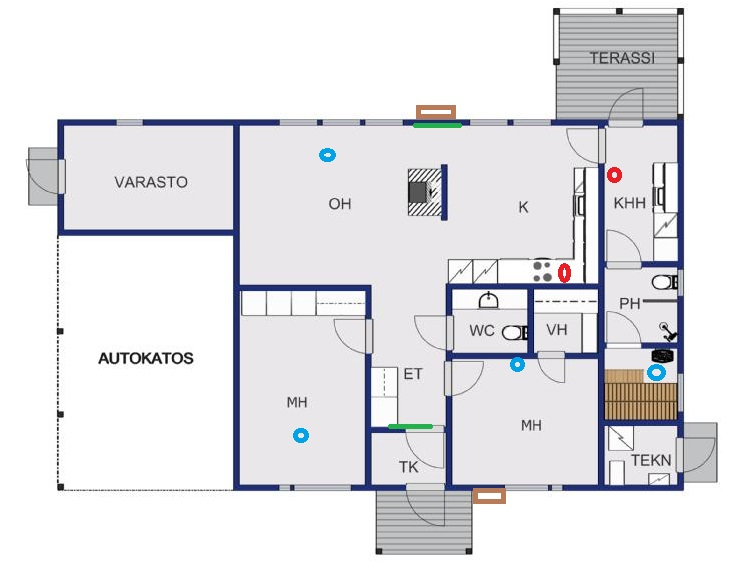

perti16
Asennettiin Panan pumppu tuohon yläreunan vihreään kohtaan eli puhaltaa olohuoneesta eteiseen.
Tuli tuossa mieleen, että mitenköhän kylmä ilma kulkeutuu hyvin makuuhuoneisiin, jos sinisistä rööreistä pusketaan (tällä hetkellä) 26c asteista ilmaa? Kannattaako asialle tehdä jotain?

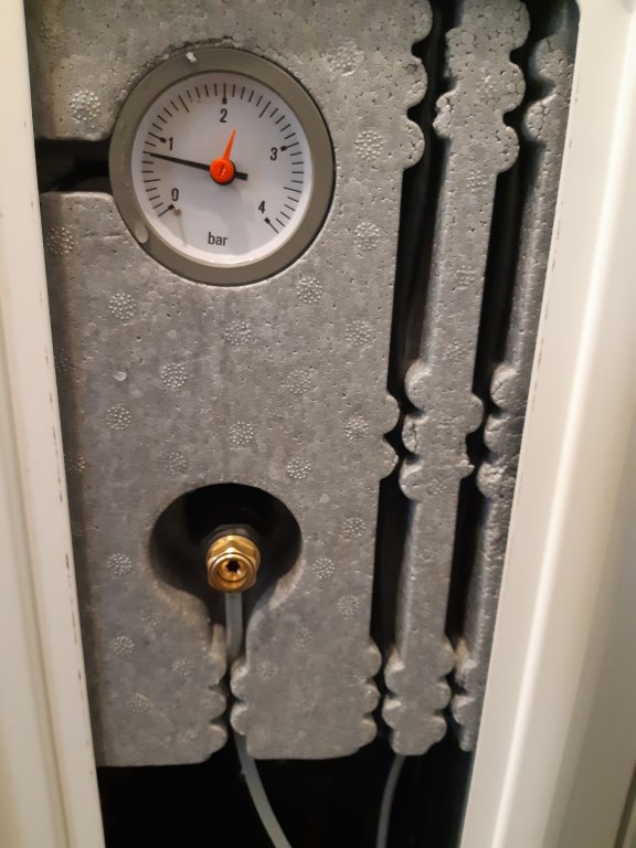

muhvi
Onko paisunta letkun pää? Vai joku kondensio letku? Sieltä tiputtaa vettä. Eikä ole eka kerta. Ja jos oikein katsoin niin harmaan eristeen välistäkin puskee vettä. Muilla samoja oireita?
    71,6 KB · Katsottu: 328
vwg4
Sehän se on. Täytyy kirrata. Mutta mistähän se vettä kerryttää eristeen sisään? Kondensio vettä?
Kandee ehkä tarkistaa yläilmausnippa, sekä kondenssivesi letku että on auki. Löytyy kondenssi letkun pää alhaalta kiposta, vaikka puhaltaa/paineilmaa
Sinänsä jos paineet pysyy ei kai vuotoa lämmitys puolella,
ALP
Mulla oli samanlaista veden tiputusta. Tuli ihan koneen yläosista styrokseja pitkin. Katsoin vaan että ei mene piirilevyjä tai sähköjohtoja pitkin ja annoin valuttaa ihan rauhassa. Jotain kondenssiovettä se taitaa olla. Samaan aikaan oli myös sellainen että kun laittoi tuloilman puhaltimeen lisää nopeutta niin alkoi kuulumaan veden lorinaa, eli puhaltimen kammiossa oli varmaan vähän ulkoilmasta tullutta vettä, en ollut huolissani koska uskon että on ominaisuus ja kammion pohjalla on vesireikä.
Kannattaa vähän tarkemmin tutkia missä sitä vettä menee ja tuottaako se vaikka ruostetta jossain eristeiden alla - jos näitä jaksaa lukea, niin vedellä on saatu aikaan monelaista tuhoa, ei parane luottaa siihen että vehje on suuniteltu kestämään siellä sun täällä satunnaisessa paikassa olevia vesiä. Ja se ne vesireitit koneesta viemäröintiinkään eivät pysy itsekseen auki ikuisesti - eikä niitä parane tukkoon päästää tai tapahtuu kalliita.
