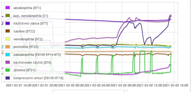

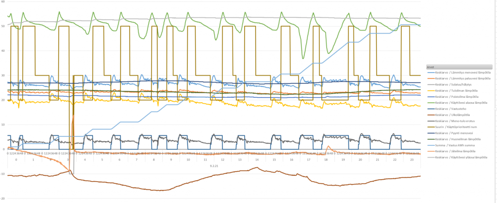

Tässä vielä kuva toisen päivän käyristä, jos siitä mitään selvää saa
Näytä liitetiedosto 69437

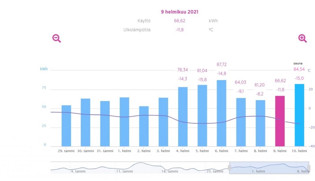

itse ajanut nyt viikon ILPpiä F470 rinnalla ja kun katsoin sähkönkulutusta niin aikas minimaaliset pudotukset on ehkä joku 5-10% tiputus. Lattiakierto on vain s+ph+kodinhoitohuone+wc, pinta-alaa aikas vähän missä kiertää vesi on17m2, josta kodinhoitohuone pääll 8m2 ja se ei ole niin kovalla käsikierrollakaan. Lämpökäyrä nyt ILP:n kanssa 2+2 ja max lisäys 2kw, ilman PILP 4,6kW ja 3+1 käyrä. Nyt lattiat kylmät, ILP:n tuulettimen kuuntelu ym. joutavaa. Liekkö tuo meidän tuloilman lämmitys vie nyt kuitenkin suurimmat tehot, 2hlö ja 94m2 pinta-ala. Tuloilma pakko olla se 23+ koska muuten tulee veto. Katson vielä vähän aikaa ja jos ei muutoksia niin turha ajaa ILP:piä. Koska tuuletinprossa on se 36% (todella pieni ilmatilavuus 230m2) niin sitä ei viitsi nostaa joka auttaisi sulatteluun, nytkin ilma vaihtuu varmastiki sen alle 2h sisällä. ILP ei näytätnyt auttavan yhtään sulatuskertoihin (6-9krt/24h), kämpän lämötila se 23 IL:n kanssa ja oleskellessa ehkä 0,5 enemmän.
Tuloilmaa voisi pienentää jos hommaisi muutamaan venttiiliin KTS venttiilin suuntauslevyllä, jotta puhaltaa poispäin, mutta tuo vaatinee taasen IV mittauksen ainakin noille huoneventtiileille. Liekkö missään mitään dataa miten paljon tuloilman pudotus auttaisi noin pienillä tuuletinprosenteille (olisi saatava siis suuntaavat venttiilit ja Iv mittaus eli sadat eurot paukkuu, ei kannata jos ei tule suurta säästöä).
Nyt piti nostaa vastusteho 4.6kW kun ei jaksa lämmittää veden täyttöäkään pienen tiskauksen jälkeen, viime yönäkin alkoi laskea veden täyttö, ulkona oli se -16 etc, nyt ulkona -19.2.

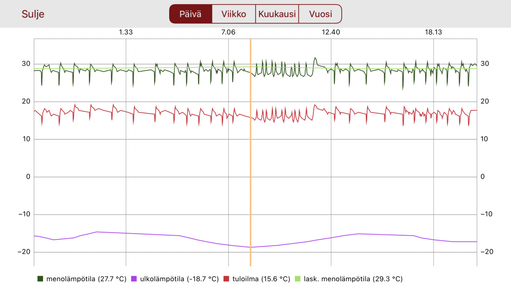

Huomasin että tuloilma sahailee paljon, ILP:llä ja ilman.
Tuleeko ideoita mieleen?
ILP päälle 3:s päivä, sauna lämmitetty 3,5-7 ja 10 päivä.
    45,8 KB · Lukukerrat: 243

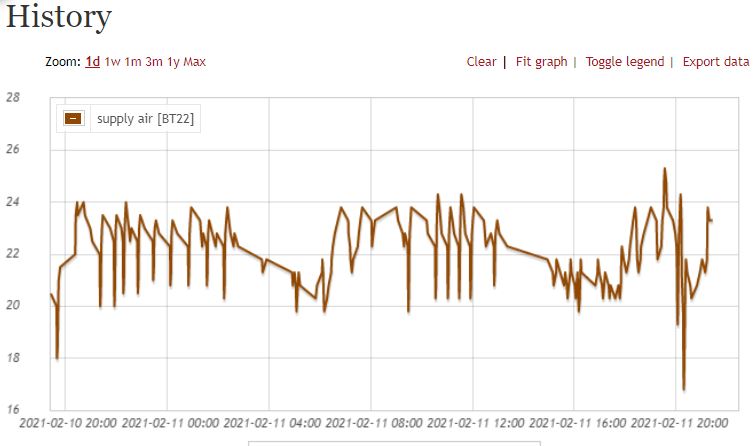

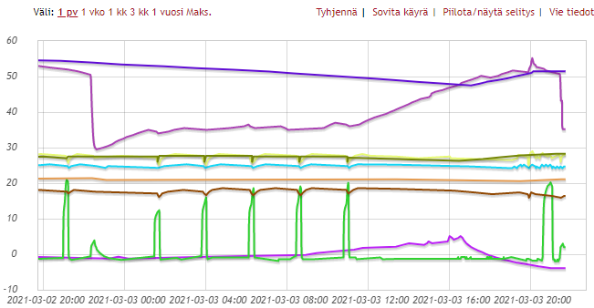

Tuo tuloilma vie energiaa ihan kiitettävästi. Siinä myös osasyy miksi tuloilma heittelee. Nibe kun saa lisäykset tehtyä ja jää jauhamaan kompuralla, niin sen teho ei riitäkään ja menoveden lämpötila alkaa laskea. Samalla laskee tuloilman lämpötilakin. Sitten jossain vaiheessa mennään liian alas ja lisäys taas käynnistyy. Ja looppi on valmis. Sinäänsä tuosta nyt ei mitään järisyttävän pahaa synny. Tuloilma vaan heittelee. Toki jos sen on jo valmiiksi säätänyt sinne 14C paikkeille, niin se voi helposti kovalla pakkasella käväistä siellä 10C paikkeilla.
    132,2 KB · Lukukerrat: 226

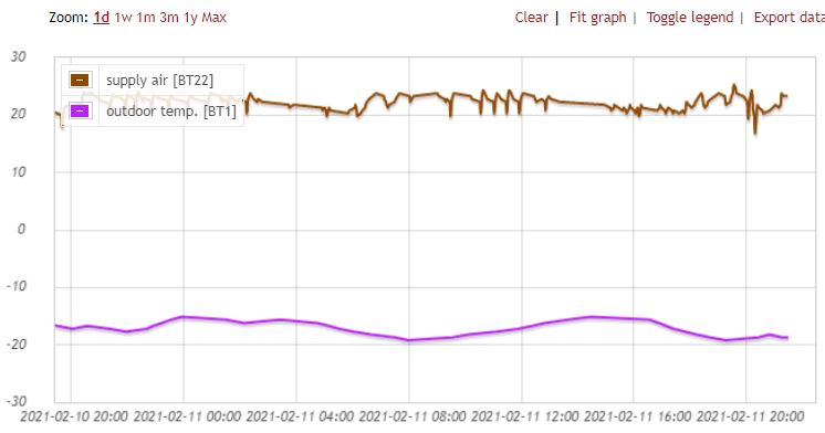

Tällaista sahausta näyttää, tosin kun ottaa ulkolämpötilan käyrään mukaan niin ei näytä niin pahalta sahaukselta. Silmämutikassa kun laskin sinulla vaihtelee n 5 astetta tuo, lienee samaa luokkaa täälläkin. Tuossa näkyy kun yöllä loppui 2kW tehot ja tuloilma alkaa hyytyä (täyttövesi ja meno+paluu myös), samaa alkoi tapahtua puolen päivän jälkeen, nyt ja jatkossa vastus on 4,6kW asetuksessa joten sitä ei enää säädetä. Tuo 16 asteen tiputus on kun suihkussa käydessä laitoin tuuletinnopeuden kovemmalle ja samalla sattui myös olemaan sulatus käynnissä eikä käyttänyt vastusta.
    44,6 KB · Lukukerrat: 227
    38,2 KB · Lukukerrat: 221

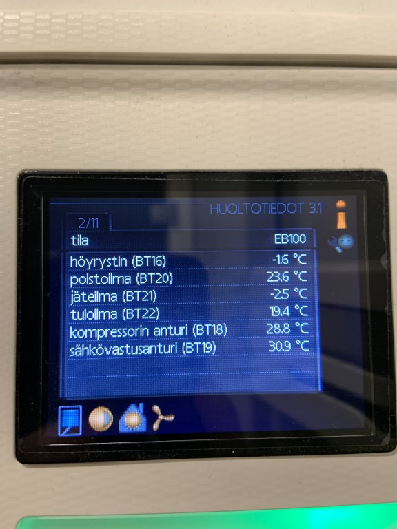

Onko normaalia, että tulopuhallin pitää vähän kovemmilla pakkasilla välillä meteliä? -15 suunnilleen ulkona lämpötila. Ulkoseinässä on tuloaukossa vaan räppänä eikä mitään hyttysverkkoja jne jotka voisivat olla tukossa.

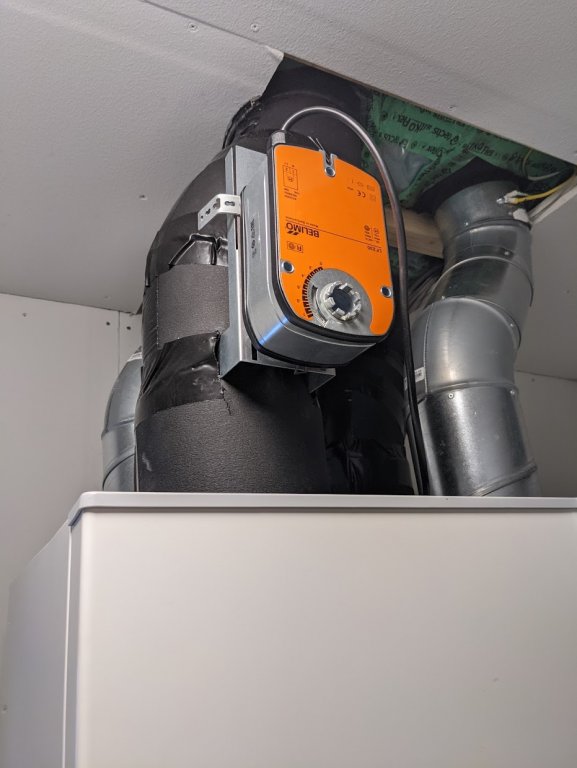

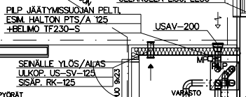

minuakin kiinnostaa tämä ’moottoripelti’. Eli mikä ja missä se on? Muistelen että sähkäri teki oman osuutensa kytkennöiden suhteen laitteen takana roikkuneisiin kaapeleihin ja ei mennyt missään vaiheessa ns konehuoneen puolelle. voihan se olla että eri vuoden laitteissa eroavaisuuksia.
Sulkupelti, joka menee kiinni laitteen ajautuessa vikatilaan tai virtojen mennessä poikki. Ja tuo siis sijaisisi raitisilmakanavassa ennen F470.
En löytänyt F470 asennusohjeesta vaatimusta tuolle, F750:n ohjeissa taitaa olla.
Ideana on siis, että moottoroitu pelti menee kiinni estäen pakkasen valumisen koneeseen, mahdollisesti jäädyttäen kennon jos siellä ei virtaa vesi.
Oikeasti vähän teoreettinen asiana.
Jep. Vaatimusta ei ole. Toki kortilla on sille tarvittaessa oma lähtö X7. Muistaakseeni omassakaan F470:ssa ei ole sulkupeltiä.
Miten tuon pellin olemassa olon pääsee tarkistamaan? Voiko kokeilla laitteesta jollakin toiminnolla, vai minne pitää kurkistaa? Itsellä rakennuslupa-piirustuksissa lukee nuin.
Näytä liitetiedosto 70379
Se varmaan näkyy pumpun päällä siinä tuloilmakanavassa, täällä esim. näin:
Toimintaa voi kokeilla laittamalla vaikka ilmanvaihdon nolliin. Ainakin tuossa omassa tuo sulkee pellin ja sen kyllä kuulee.
Se varmaan näkyy pumpun päällä siinä tuloilmakanavassa, täällä esim. näin: Näytä liitetiedosto 70425
