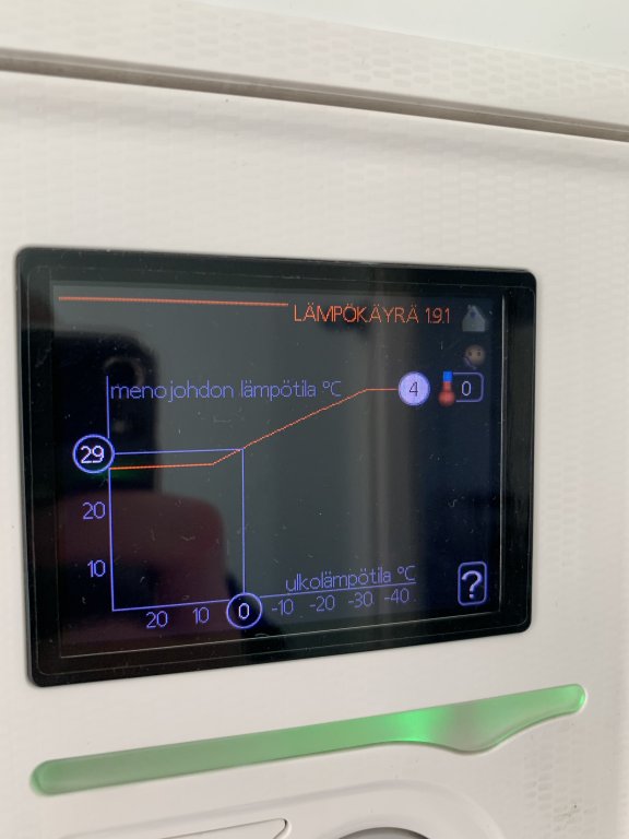

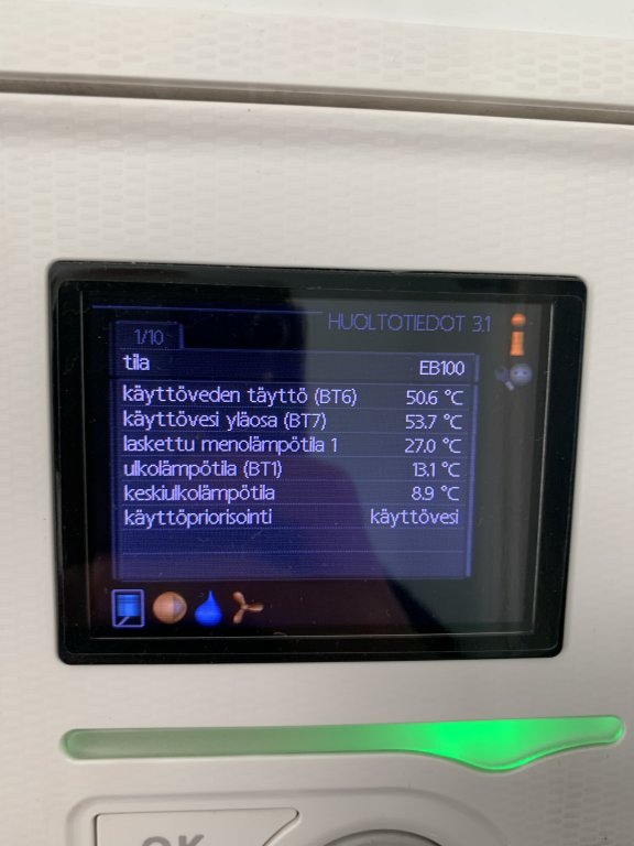

Nyt keväällä NIBE tuottaa paljon kondenssivettä, ylivuotoastian poistoputkesta tiputtaa jatkuvasti vettä. Onko normaalia vai vaatiiko huoltoa?
Arvon tietäjät,
minkälaisia arvoja kannattaisi laittaa / mitä säätää näin kevään tullen? Vai kannattaako mitään?
alla kivat mitä laite nyt näyttää.
öisin varsinkin ollut nyt kohtuu lämmin sisällä, kun ilmat lämmenneet.
    55,3 KB · Katsottu: 386
    56,4 KB · Katsottu: 295
    57,7 KB · Katsottu: 271
    47 KB · Katsottu: 295
