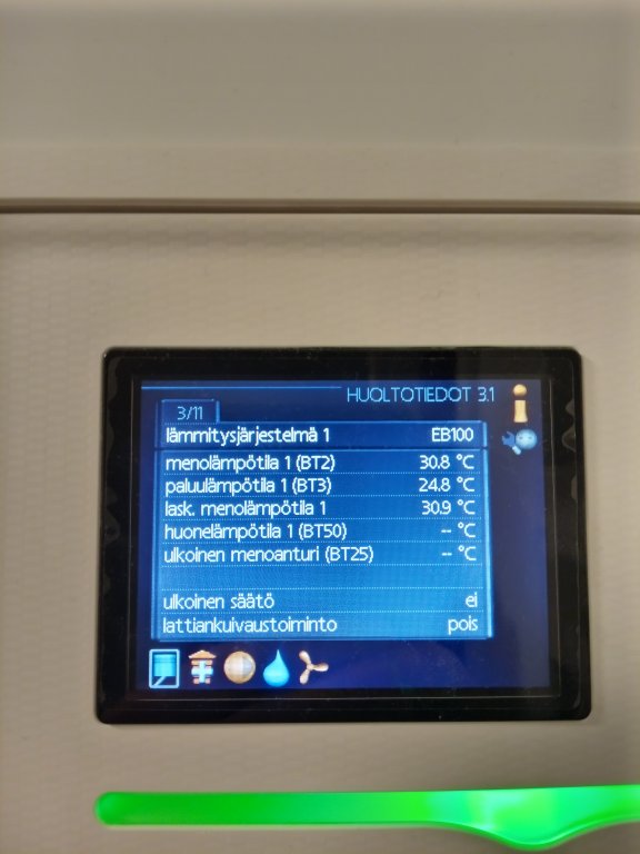

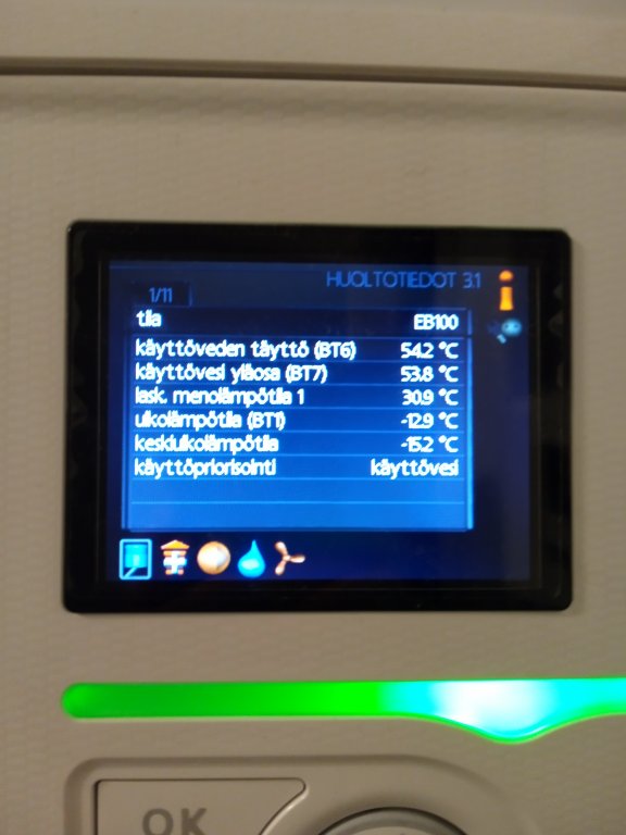

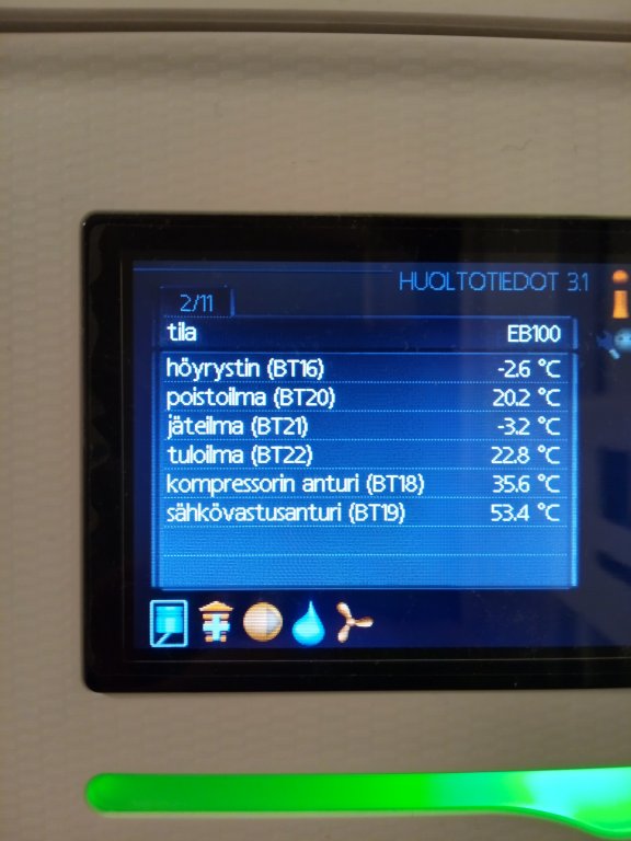

Tässä vielä tämänhetkiset lukemat ennen nukkumaan menoa,nostin käyrän askelta 3 eli se on nyt 2 ja 3. poistoilma sen takia 20,2 kun tuli saunottua iltasella, sisälämpötila nyy 17,6c.
Kuvia katsoessa. Käyttövesi turhan korkea. Turhaan sitä sinne 60c poruuttaa. Ne vois tarkistaa, tai väliaikaisesti laittaa "säästö".
Lattian, eli betonilaatan lämpiäminen vie helposti yli vuorokauden ja pitää ajaa ylilämpöä.
Termarit selälleen, ja käyrää ylemmäs. Säätä käyrän alas kun lämmennyt
Punainen ilmoittaa että termostaatti auki. Vedellä siis vapaa kierto. Säätövaiheessa kaikki termostaatit maksimille.

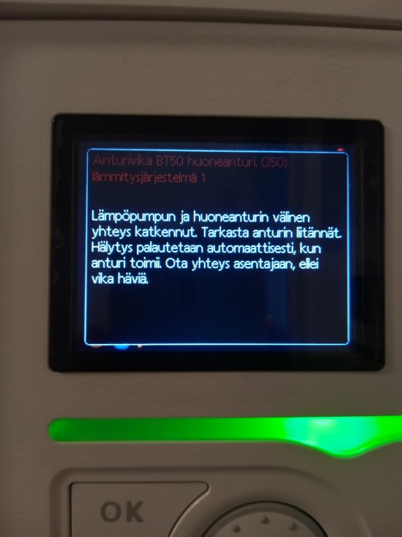

Elikkä voi pistää vaikka kutoselle. Tuonne Huoltotietoihin kun menee niin tulee tuommoinen, vaikuttaakohan tämä näiden toimintaan ollenkaan? Tämä on tullut näkyviin aina kun ollaan täällä asuttu eli ei ole uusi juttu.

Onko teillä huoneanturi paikoillaan?
Tuota huoneanturia ei lattialämmön ohjauksen kans suositella

Lisään vielä tähän että huoneanturivalikossa 1.9.4 ohjaus huoneanturijärj. 1 on aktivoitua ja lämpökerroin on 1.0, ja näitä en ole siis missään vaiheessa muuttanut eli ollut aina aktivoituna.

Se on todennäköisesti jossain seinässä. Näyttää tältä https://ammattilaiset.nibe.fi/tuotteet/lisatarvikkeet/NIBE-RTS-40/
Tuota käytetään vain ja ainoastaan patterilämmityksen yhteydessä. Ei koskaan lattialämmityksellä. Molemmissa tapauksissa se toki osaa kertoa talon sisälämpötilan siinä tilassa missä se on. Jos tuo huoneanturi otetaan käyttöön, se alkaa ohjata sillä lämpötilaa. Sisäilmasto -valikosta lämpötila kohtaan tulee +-X vaihtoehdon tilalle lämpötilalukema. Eli tuo osin ohittaa lämpökäyrän. Patterilämmityksellä tuosta ei ole niin haittaa, koska varaavaa massaa on vähemmän ja lämpötilamuutokset ovat nopeampia. Lattialämmityksessä on niin paljon massaa, että tuo anturi vain sekottaa ihan kaiken.

Kiitos, Tulihäntä kattavasta vastauksesta! Eli laitanko tuolta huoneanturiasetuksista 1.9.4 sen aktivoinnin pois, vaikka siellä huoltovalikossa lukee että sen jäjestelmän ja huoneanturin välinen yhteys on katkennut? Ja annanko noiden rothin huonetermostaattien olla tuolla kutosella? Ja tuota niben huoneanturia ei ole kyllä näkynyt missään.
Kyllä. Ehdottomasti se huoneanturi pois päältä. Sen jälkeen lämpötila -valikossa tulee käyrän korjausarvo +-X. Eli se lämpötilalukema poistuu.

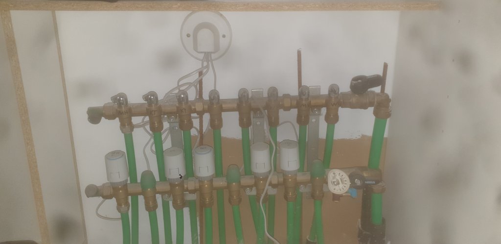

1. Kuvan jakotukki sijaitsee samassa missä Nibekin ja on ainoa minkä olen nähnyt koko talossa. Kupari putken tulee suoraan Nibestä. Ihmettelen miksi niitä on vain kolme
Luulen että ylempi menolämpö ja alempi olisi paluulämpö
Mikä toi valkoinen voisi olla kysessä Nereus jakotukki?

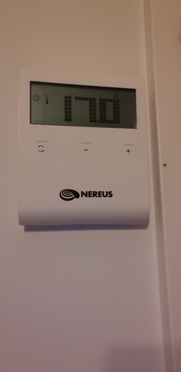

Valkonen näytöllä varustettu laite on huonetermostaatti, joka yleensä ohjaa jakotukissa olevia toimilaitteita. Kuvassa olevassa jakotukissa ei niitä ole.
Yrittäisin etsiä toisen jakotukin jostain, tuskin on kolmella piirillä koko talo. Tuosta jakotukista voisi olla lähdöt märkätiloihin, kun toimilaitteita ei näy.
Meinasin jakotukissa olevaan valkoista mötikkää, joka alemmassa putkessa kiinni.
Otin kuvan kyseisestä jutusta :)
Nibestä takaa kun katsoin oli kaksi kupariputkea ja kaksi valkoista putkea. Nää valkoiset on todennäköisesti käyttövesi putket.
Nibestä ei lähde/tule sähköjohtoa mikä viittaisi huoneantureihin
    29,6 KB · Lukukerrat: 249
Tuo on Oraksen linjasäätöventtiili, jolla tämän jakotukin kokonaisvirtaamaa voi säätää.
Edelleen epäilen, että jostain löytyy toinen jakotukki.
Meillä esim. jakotukki on piilossa eteisen kaapissa oman luukkunsa takana. Jos löytyy jotain LVI-kuvia niin niistä varmaan löytyy helposti.

Meneeköhän sulla nyt sekaisin Niben huoneanturi ja lattialämmityksen termostaatit. Niben yhteydessä huoneanturi tarkoittaa siis vain lämpötila-anturia, ja sellainen jossain sulla talossa on jos näet Nibestä huonelämpötilan. Laittamasi kuvan huonetermostaatti jossa näkyy digitaalinäytöllä lämpötila on taas lattialämmitysjärjestelmään liittyvä osa, joka ohjaa jakotukissa olevia toimilaitteita jotka avaa/sulkee piirin. Nämä eivät keskustele mitenkään Niben kanssa.

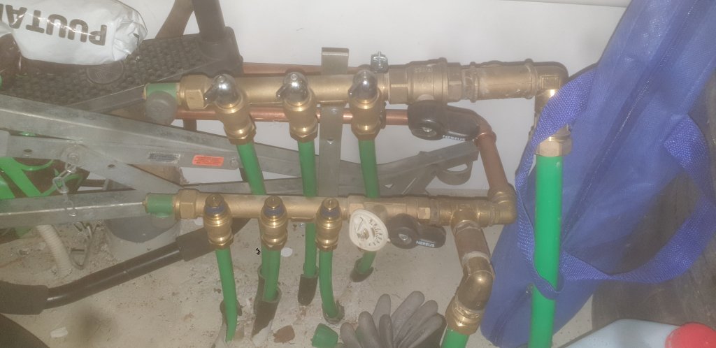

Sun jakotukin kuvassa oikealla olevat paksut vihreät putket lähtee varmaan sille toiselle jakotukille joka pitäisi jostain päin taloa löytyä.
Makkareissa ei varmaan ole poistoilmaventtiileitä joten enemmän poistoilman lämpötilan kanssa korreloi varmaan ne tilat joissa on poistoilmaventtiileitä. 13 astetta poistoilman lämpötila kertoo kyllä siitä että jos sulla ei ole 13 astetta sisällä niin ilmanvaihtokanavien eristys on varmaankin puutteellinen. Oletan että tämä lukema on siis NIbestä katsottu.
Laitapa noista digitaalinäytöllisistä huonetermostaateista joka huoneeseen nyt reilusti pyyntilämpö täysille ja katso miten vaikuttaa tilanteeseen.
Löysin eteisen kaapin sisältä toisen jakotukin, sille oli tehty oma laatikko.
Kun on puhuttu huone antureista niin olen luullut noita digitaalinäytöllisistä ne on niitä. Toi selventää asiaa.

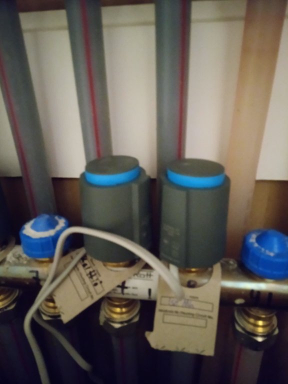

Ainakin nyt löyty syy miksi eteinen on kylmä. Valkoisen mötikän johto ole missään kiinni
Noista toimilaitteista on vain ensimmäinen ja kolmas vasemmalta katsottuna auki. Näkee siitä, kun keskeltä nousee ”tatti” ylös.
Ne näytölliset ”nereus” huonesäätimet ohjaavat noita. Siinä Niben huoneanturissa ei ole näyttöä.

Sinänsä jännä kun niissä kummassakin oli huonelämpöksi asetettu 20 astetta, eikä ole sitä saavuttannut. Eilein pistin kaikki makuuhuoneet 25 asteseen ja nostin nibestä menoveden lämpötila käyrää. Saa nähdä miten käy:hmm:
Jos nostan poistoilman nopeutta, jos se auttaisi että poistoilma olisi yli 17 astetta pitääkö samassa suhteessa nostaa tuloilmaa?
