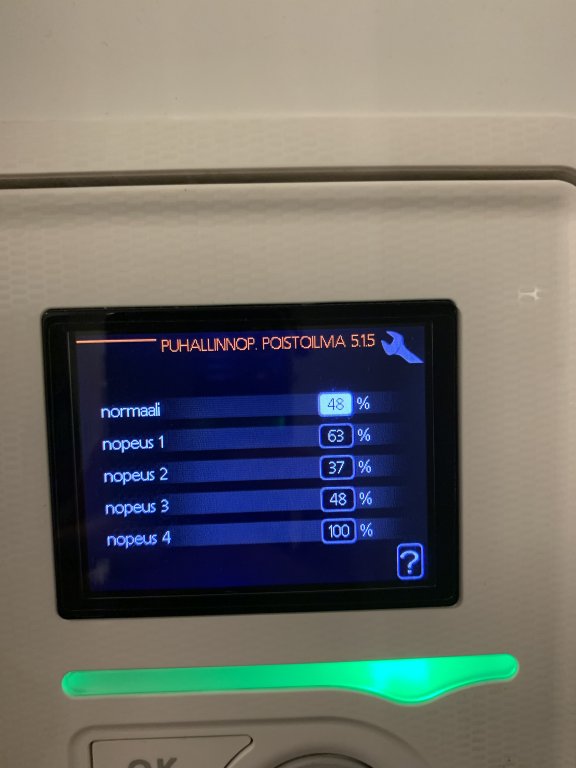

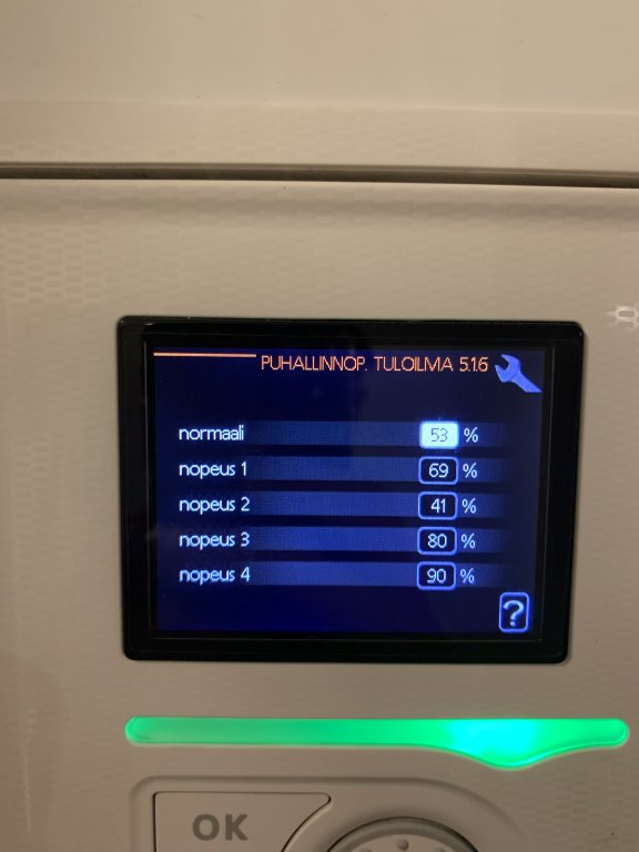

Tuloilman ja poistoilman puhallinnopeuksista kysymys:
Talon papereissa ohjearvoiksi oli annettu:
Tuloilma +62/48/19 l/s
Poistoilma -68/52/21 l/s
Liitteenä kuvat miten Nibessä oli asetukset.
Eikös nuo ole väärinpäin asennettu?
Mitä muutoksia voin odottaa jos muutan nuo toisinpäin (oikein päin?) muiden arvojen pysyessä samana? Eli niin, että tulo olisi 48 ja poisto 52.
Edit: onko nuo siis samoja arvoja papereissa ja itse koneessa vaikka toisessa l/s ja toisessa %?

Nyt taitaa mennä litrat ja prosentit sekaisin. Rakennuspapereissa puhutaan aina litroista. Niben asetukset on taas %. Se kuinka monta litraa sekunnissa xx% on riippuu iv-kanavista, venttiileistä ja niiden asennoista.
Mitkä on nyt jäteilman ja poistoilman lämpötilat?
No niin, meniköhän vituiks taas... mistä noi prosentit nyt sitten tietää että on oikein ja millä todennäköisyydellä ne on samat luvut kuin l/s mutta toisinpäin?

Nuo arvot nyt kun menin säätämään noita puhaltimen prosentteja joku aika sitten. Tosin olivat vastaavat jo aiemmin.
ehkä säädän arvot samoihin mitä olikin aiemmin jos kerran mulla meni litrat ja prosentit sekaisin. Onko normaalia että tuloilman puhalluksen prosenttiarvo Nibessä on suurempi kuin poiston? Eli ilmaa poistetaan vähemmän mitä tupaan työnnetään?

Kyllä ne yleensä on niin, että poistoa on enemmän kun tuloa. Eli jos tulo on vaikka 50%, niin poisto on vaikkapa 52%. Mutta tuo on hyvin talokohtaista. Esimerkiksi tuloilmakanavat voivat olla pidemmät kuin poiston kanavat ja siksi tuloilmassa on enemmän häviöitä, eli sen takia tuloilmapuhaltimen nopeus tulee olla suurempi. Toisena ne venttiilitkin voi olla säädetty tietyllä tavalla. Ja sekin toki on mahdollista että iv-mies ei ole ymmärtänyt koko asiasta yhtään mitään. Tuosta pitäisi olla vielä erillinen iv:n mittauspöytäkirja. Sellainen missä on suunniteltu ja todettu ilmamäärä, venttiilityyppi ja sen asento sekä paine-ero.
TIetääkseni poistoilmatuuletin on f470 laitteessa tehokkaampi kuin tuloilmatuuletin joka vaikuttaa suoraan. Itseä kiinnostaisi kyllä ostaa mikromanometri tai vastaava ilmanpainemittari jos voisi vaipan yli tarkastella tilannetta. Taitaa hyvät laitteet maksaa maltaita, saisikohan jostain kohtuuhintaan vuokrattua.
Tuloilmapuolella lisäksi yleensä enemmän suodatusta: esim täällä f7 pussisuodatin. Koneessa sitten g3:t. Meillä tuloilmakanavisto noin puolet pidempi kuin poistoilmakanava, koska makkareita koneesta katsoen toisessa päässä taloa. Tuloilmapuhallin on säädetty em asioiden takia usein selvästikin isommalle. Tutuilla enemmistöllä juuri niinpäin laitteet säädetty. Vielä 10 v sitten säädettiin talot surutta reilusti alipaineiseksi mutta viime vuosina pyritty lähemmäs tasapaineista.
