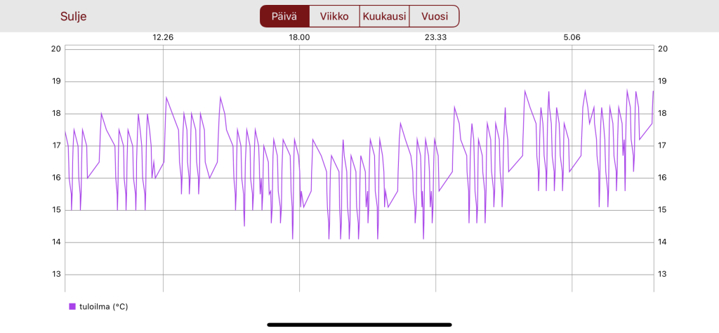

liitteenä tuloilma käyrät, eli 3 astetta sahaa ylös alas, kompura käy tuossa vai mitä tapahtuu?

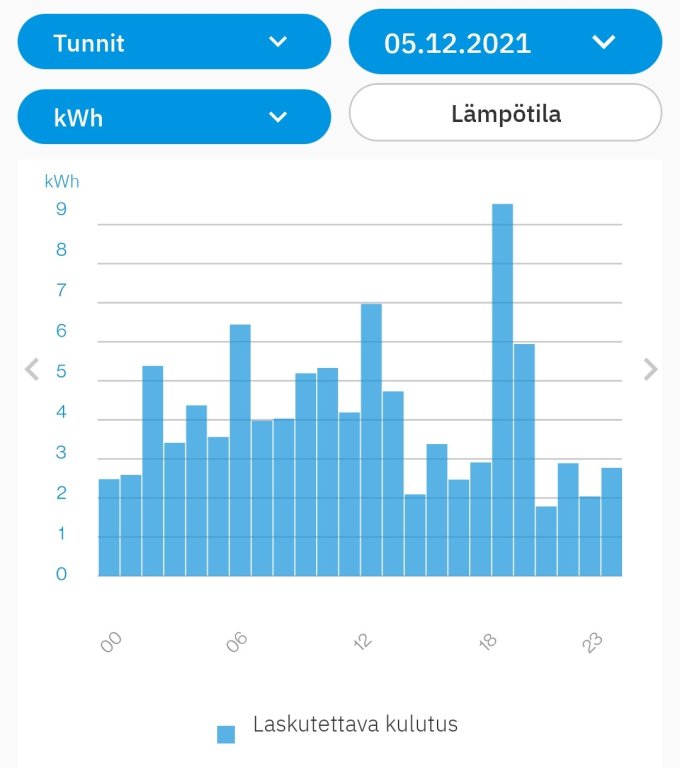

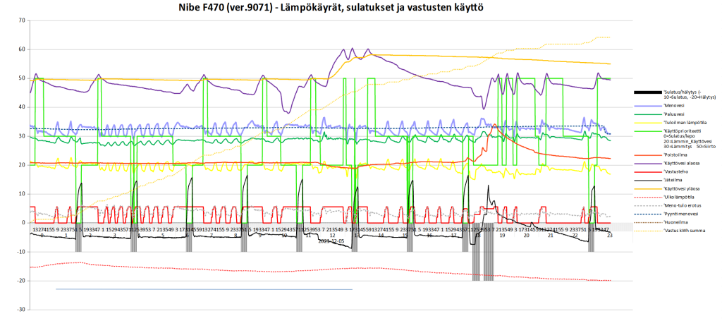

katso liitettä 74883
Otin tikulta ulos tuon päivän tiedot. Osaako joku sanoa mitä tuossa tapahtuu? Sulatuksia on ollut ilmeisesti se 10 mikä selittää osan vastusten käytöstä ja kello 12 on ollut legionella. Mutta mitä tuo muu jatkuva vastusten päällä pitäminen on ollut? Vastukset vieneet 64 kWh, mikä kuulostaa aivan päättömältä.
    187,5 KB · Katsottu: 217
Ei tuossa ole mitään erityistä. Vastuksia on täysin pakko käyttää PILP kanssa jos pakkasta on reilusti.
Noilla pakkasilla mitä kuvassa F470 antoteho menee käytännösssä kokonaan tuloilman lämmitykseen. Lattiat ja käyttövesi lämpiää vastuksilla

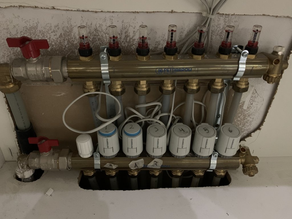

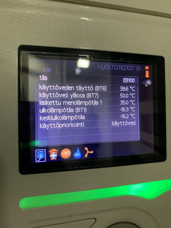

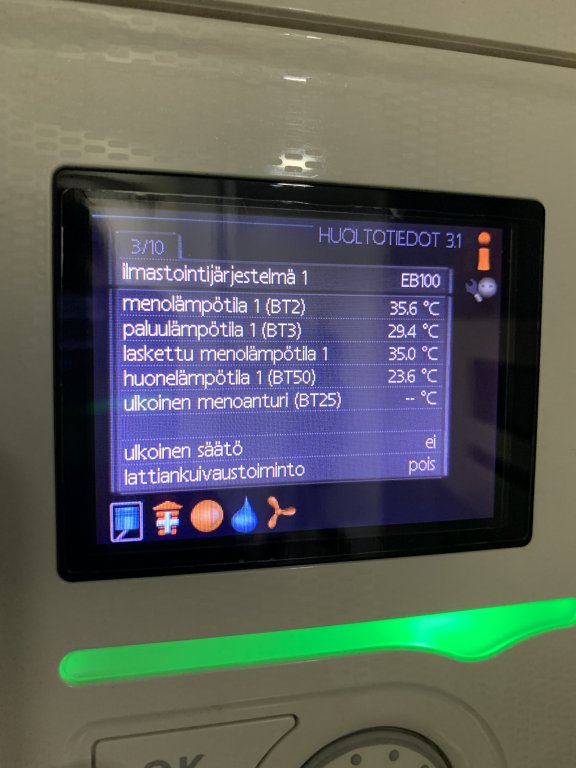

Hyviä vinkkejä saanut täältä useasti omaan Nibeen ja nyt tarvitaan myös neuvoja. Neljästä makuuhuoneesta yksi lattia kylmänä talven tullen kokoajan. Putkarikin kävi kurkkaamassa muttei vielä ole keksitty syytä. Vähän ronklasi Niben säätöjä ja otettiin tukista kaikki säätimet irti niin saatiin lämmöt lattiaan mutta kun laitettiin takaisin niin taas ollaan lähtöpisteessä. Käyrä 4+2 joka ihan toimiva ainakin muissa huoneissa mielestäni.
Huonetermari vaihdettu myös. Tukissa tämä on tuo ensimmäinen ja siinäkin sen mukaan kierto päällä. Muissa huoneissa lämmöt ok ja tukena takka + ilp joka puhaltelee 23 astetta kokoajan. Olisiko vinkkejä mistä lähteä säätöjä hakemaan?
Ettei vaan ois toimilaitteet vs piirit ristissä.
Laitappa kylmä lattia huone termari täysille, ja kaikki muut huonetermarit pienelle. Mikä toimilaite jää ylös?
Jaapelit
Tämäkin pois suljettu ja testattu. 1-3 makkareille ja kolmonen nousee kun sitä huonetta säätää. Siinä huoneessa tosin termari säädetty 18 ja lattia silti lämmin vaikka saisi olla viilein huone. Nuo huoneet siis vierekkäin.
4-6 toimilaitteet olohuoneeseen ja sielläkin lattia miellyttävän lämmin vaikkei olekaan toimilaite yläasennossa.
Saisiko tuosta virtauksia säädettyä ykköseen enemmän?
Eli minkä noista toimilaitteista tulisi säätää ko. huonetta (1,2 vai 3)?
Noista tulopuolen virtausmittareista katsottuna ainakin näyttäisi, että käsisäätöisessä + 1 ja 2 piireissä olisi virtausta (nyt kun 1-2 toimilaitteet on auki-asennossa)?
Virtausmittareita pystyy myös kiertämään auki/kiinni, itsellä oli aikoinaan samanlainen ongelma yhden huoneen kanssa ja putkari kävi ihmettelemässä, mutta ei keksinyt mitään ratkaisua -> lopulta keksin kokeilla kiertää virtausmittaria (joka oli täysin kiinni) ja vóila rupes lämpöä tulemaan. Mun mielestä virtausmittarit kannattaa olla täysin auki, koska niiden kanssa kierron säätäminen menee turhaksi kikkailuksi (eikä niitä kaikissa jakotukeissa edes ole).
Tosin voi olla, ettei ratkaise ongelmaa, koska kuvan perusteella näyttäisi olevan 1-2 piireissä virtausta näyttää olevan kuvaottohetkellä (+ jakotukin ensimmäisessä, käsisäädön takana olevassa piirissä).
Tukin ensimmäinen piiri siis näyttäisi olevan käsisäädön takana ja siinä kuvan perusteella virtausmittarista katsottuna on pienempi virtaus, kuin 1-2 toimilatteiden takana olevissa piireissä.

Eilen päästiin vielä uuteen ennätykseen ~ 147 kWh, josta ehkä 10 kWh voi saunaan laskea.
Kiitos. Toimilaite 1 olisi tähän kylmään huoneeeseen. Vaikka sen mukaan kierto olisikin päällä on lattia täysin kylmä.
Tarkalleen mistä saisin kiertoa säädettyä? Voisin sen täysin avata huoneeseen 1 ja hieman rajoittaa huonetta 3.
Eli ylemmän jakotukin päällä olevat mittarit (jokaiselle piirille oma), siinä näkyy myös se asteikko virtauksen osalta. Mittarin tarkkuudesta ei mitään tietoa, mutta käytännössä toimii siten, että kun piirissä on kiertoa, niin mittariin syntyy alipainetta ja se vetää mittajousta alaspäin ja toisinpäin, kun kiertoa ei ole ole jousi nousee ylöspäin.
Näin pystyt käytännössä kokeilemaan, että tapahtuuko mittarissa liikettä, jos esim. avaat toimilaitteen huonetermostaatilla tai irrotat sen hetkellisesti —> pitäisi tapahtua muutos siinä jakotukin päällä olevassa mittarissa ko. piirin osalta.
Niillä pystyy myös hienosäätämään jokaisen piirin kiertoa, sillä jakotukkiin menevän kierron/paineen määrää Nibessä se grundforsin pumppu (ainakin itsellä).
Jos virtausmittari on väännetty kokonaan tai lähes kiinni, ei piiriin pääse virtausta vaikka toimilaite olisi kokonaan auki tai irti.
Kuvassa 3-6 toimilaitteet kiinni ja virtausmittareissa jouset ylhäällä, kuten pitääkin.
Käsisäätöisessä ja 1-2 toimilaitteiden virtausmittareissa jouset on taas alhaalla/puolivälissä ja toimilaitteet 1-2 auki eli tämäkin teoriassa niinkun pitääkin.
—> kokeile niin, että otat sen punaisen läpinäkyvän muovirenkaan pois kierrä virtausmittaria kiinni (jousen pitäisi nousta, koska virtausta rajoitetaan ja sitten kierrät sen kokonaan auki (ei irti).
Ei välttämättä ratkaise ongelmaa, koska mainitsit jo, että kun kaikki toimilaitteet irroitettiin (vapaa kierto kaikissa piireissä) lattia alkoi lämmetä. Siinä tapauksessa uskoisin, että toimilaitteessa saattaa olla häikkää.
Mutta ei virtausmittareiden kokeilemisesta mitään haittaakaan ole.
Mitä huonetta/tilaa tuo jakotukin vasemmalta ensimmäinen piiri lämmittää?
