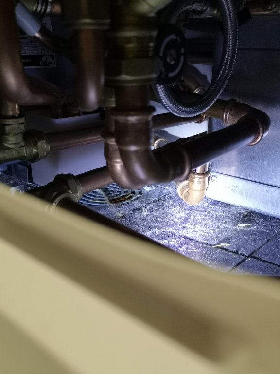

Säädin tuota rn1 ihan inan kiinni, kun tulo siinä 23c ja koitin laskea sitä 18c maille. Nyt pyörii 20c paikkeilla, laskin myös mini veden 27->24. 2+0 käyrä. Huomasin, että tiputtaa vähän vettä tuolta jostain.. Hikoileeko vaak vai mitä :eek:
Suoraan kaivoon parin sekunnin välein. Vai aiheuttiko nämä säädöt tuon
Muoks: eise enään tiputa vettä.

Taitaa olla se sulatusvesien ylivuotoastia juuri tuossa kaivon päällä (kuvassa näkyvä valkoinen) - onko poistoputki tukossa ja siitä johtuen astia täynnä vai valuttaako vedet jostain muualta?
