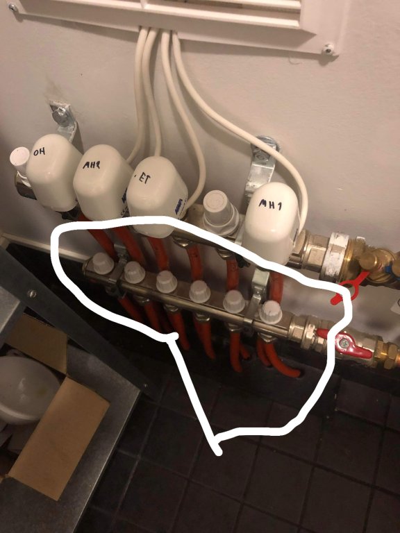

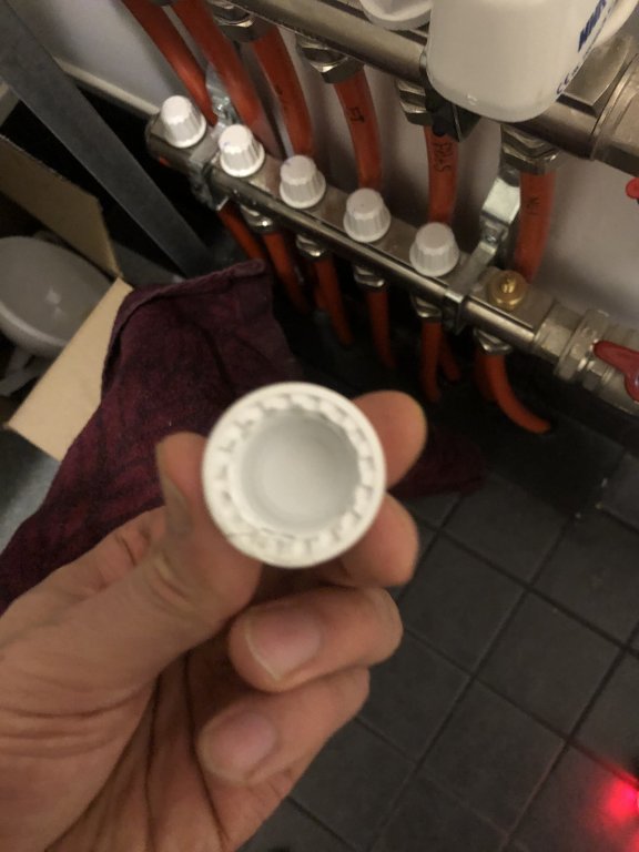

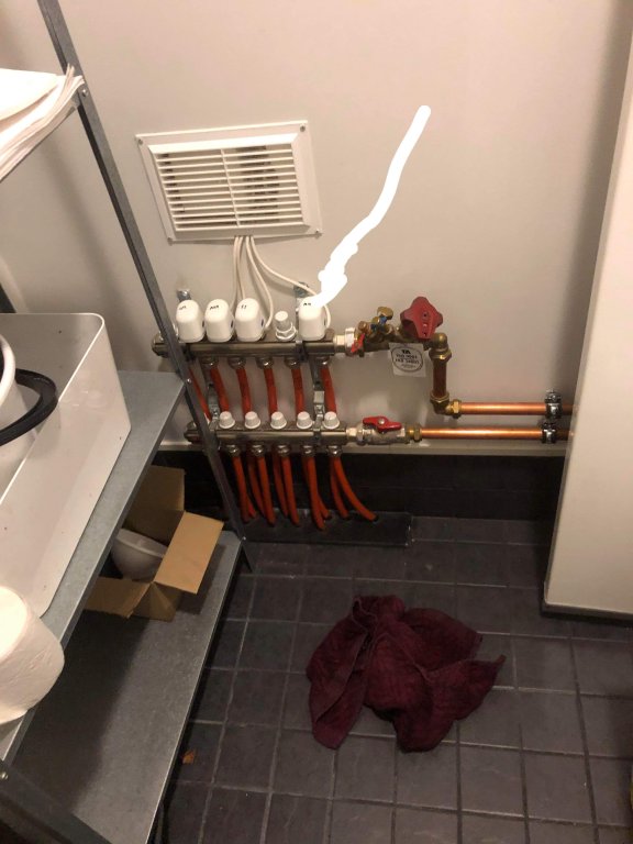

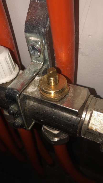

Onks jollain muulla myös tälläinen systeemi. Toihan valkoinen on vaan suojakorkki. Millähän avaimella toi säätö tapahtuu ?

Yleensä jakotukin mukana tulee tarvittavat avaimet, tai ainakin meillä tuli. Voi olla myös poikkeus. Jakari tai sopiva kiintoavain varmaan menee myös.

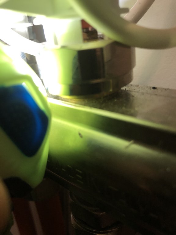

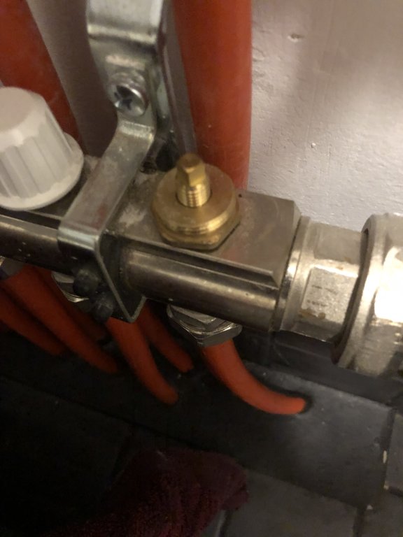

Edelleen olen yrittänyt ratkaista yhden makkarin ongelmaa, kun on viileämpi.
Olen kiinnittänyt huomiota ylhäällä paluu puolen tukin toimilaite on mielestäni jatkuvasti kiinni joka on juuri sen huoneen toimilaite. Onks kellään tietoa voisiko tosta johtua ja miten ton mötikän mahdollisesti saa irti primexin jakotukilta, en ole mitään ohjeita löytänyt.
Alhaalta menopuolen säädöillä ei ole ollut merkistystä juuri mihinkään.
Termostaatti tai toimilaite voi olla rikki. Tai sitten termostaatit ristissä...
Menopuolen säädöllä ei merkitystä jos paluu puolella toimilaite sulkee piirin.
Eikös tuossa ole jakarin paikka, eli kai ne toimilaitteet kierteellä on
