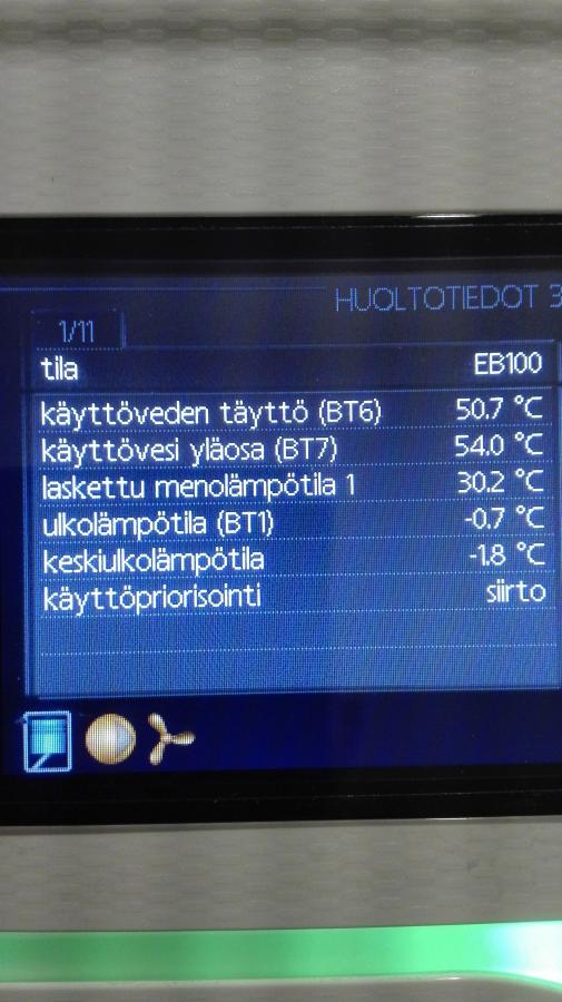

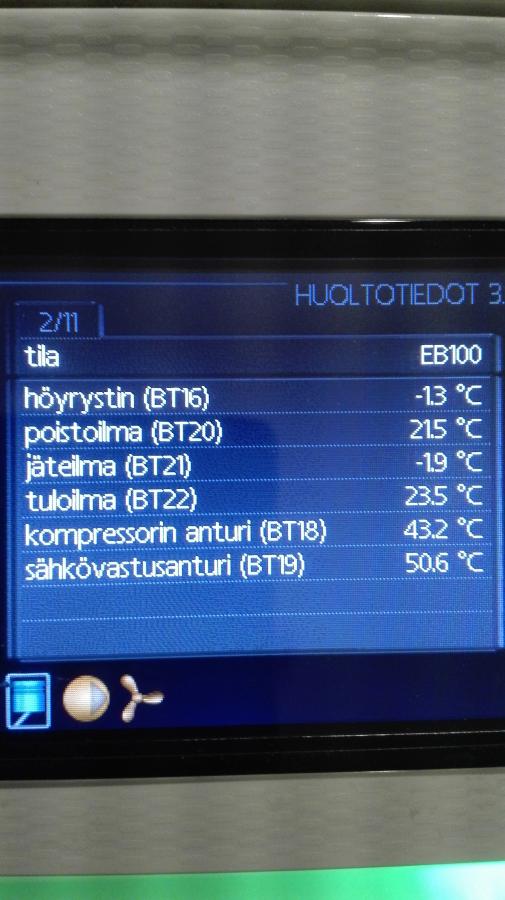

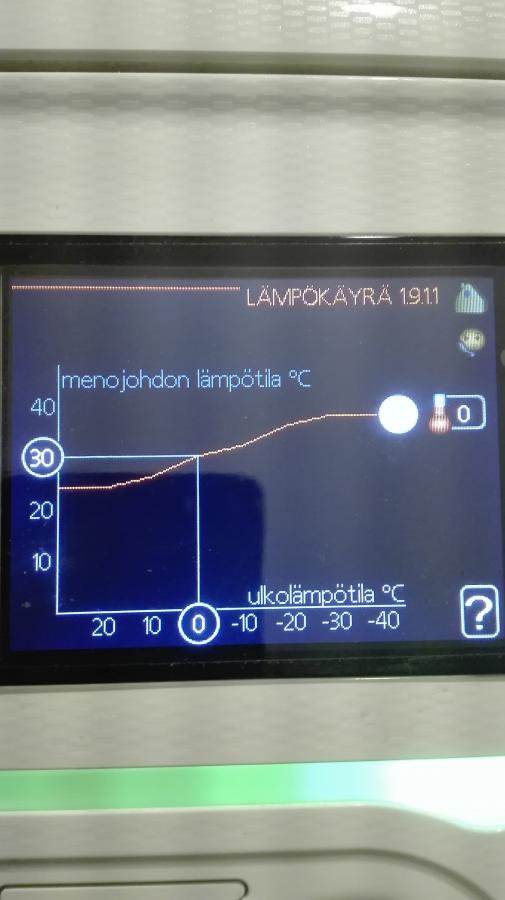

Tässä kuvia asetuksista, itse en niistä juurikaan mitään ymmärrä.
Onko jotain neuvoja antaa noista asetuksista, että mitä kannattaa tehdä, vai tarviiko jotain tehdä.

Tervetuloa foorumille! :)
Tuota lämpökäyrää voisi varmaan pari kolme astetta laskea alaspäin. Ei nollakelillä ihan 30° vesi siellä lattioissa tarvitse kiertää. Samalla laskisi tuo tuloilman lämpötilakin sopivammaksi.
Kiitos nopeasta vastauksesta.
Eli sääsin tuohon lämpömittarin kohtaan -3 astetta, se meni vissiin oikein?
26,2 astetta.
Tosiaan takkaa pyrin lämmittämään joka toinen päivä. Välillä venyy kolmeen päivään.
Riittääkö tuo säätö tällä hetkellä vai onko jotain "hifistely" kukkoja?
E: lisätään sen verran että lisäyksen pysäytys on säädetty 2 asteeseen, ja suodatus aika 12h.
Yksin asun taloudessa
Sitten kun se mitattu menoveden lämpö laskee samoihin kuin laskettu, tarkista mitä se tuloilman lämpö on. Sais nollakeleillä olla jotain 19 - 20°C. Tarvittaessa voit kääntää hieman kiinni sitä RN1:stä, eli kuuluisaa "kossupullonkorkkia". :) Siis sitä 4mm kuusioruuvia, joka löytyy suojakorkin alta.
Jos ei vielä vetoa tunnu tuloilmaventtiilien lähellä, niin olis tuossa vielä varaa vähän pudottaa. Mitäs ne meno- ja paluuvesi nyt näyttää?
Mitä viileämpänä tuon tuloilman pystyy pitämään, niin sen enempi pitäis säästyä energiaa. Vesi+lattia on tehokkaampi lämmönjako kuin ilma + putket yläpohjan eristeissä.
Jos taas et halua pihistellä sähkössä "viimeisiä mehuja", niin anna olla tuossa. Pienemmällä todennäköisyydellä tarvitsee sitten pakkasilla säädellä taas sitä tuloilmapatterin ruuvia.
Meno näyttää 24,6 ja paluu 22,3.
Pysytään näissä nyt jonkin aikaa ja katsellaan miltä alkaa näyttää kun taas alkaa hieman pakastamaan, säätietojen mukaan ei taas vähäänaikaan :D
Kiitos vinkeistä! Asiallista toimintaa

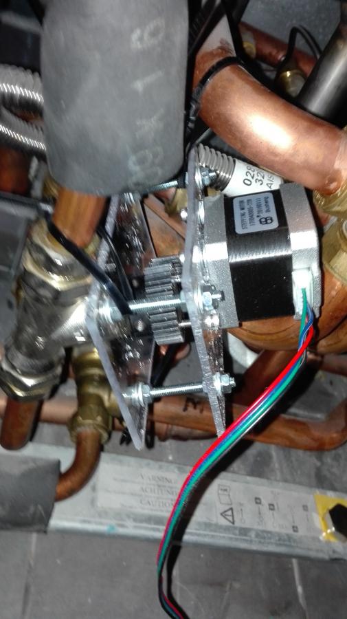

Nostetaas kissa pöydälle. Toteutin tuollaisen ratkaisun Arduino Uno kehitysalustalla, Geeetech A4988 askelmoottorin ohjaimella, Nema 17 aselmoottorilla ( jossa pitäisi olla vääntöä n 5,5kg/cm) sekä Ds18B20 lämpömittarilla. Tuohon moottoriin sitten hammasrattaat ja taisin valita välityssuhteeksi n. 3:1. Noh lopputulos oli koodaamisen opettelun jälkeen se, että koodi toimi mainiosti, mutta moottori ei jaksanut vääntää sitä prkl:een ruuvia ;D Joku oli tosiaan tuollaisen automaattisen säätäjän rakentanut käyttäen Rasberry PI:tä ja askelmoottoria hyväksikäyttäen. Tosin kysyttäessä tarkempia speksejä toteutuksesta, niin ei vastausta saanut. Kysyin esim. Minkä kokoinen askelmoottori oli käytössä.
Koodi on tallella vielä ja koko hökötys on askarteluhuoneen pöytälaatikossa odottamassa parempia päiviä :) Koodin voin jakaa jos joku haluaa kokeilla jatkokehittää tätä projektia. Myös tarkemmat rakennusohjeet(elektroniikan osalta) ja osaluettelon voin jakaa.
kuvassa prototyyppi testauksessa.
