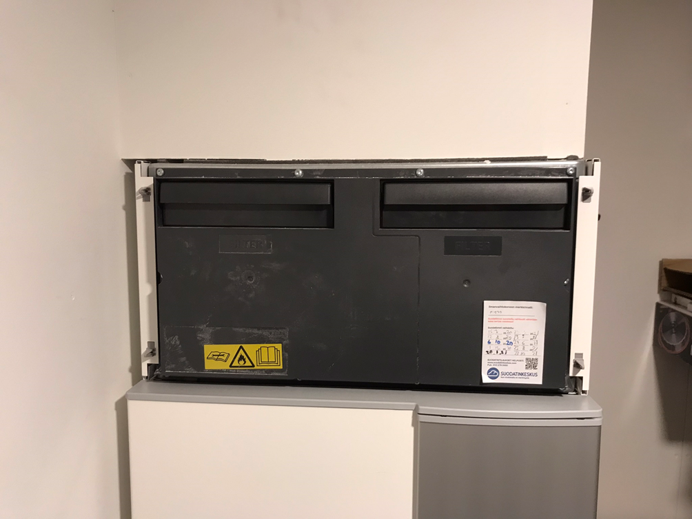

Rakennuttaja suostui reklamaationi perusteella tekemään reiän jotta pääsen käsiksi pilpin ylemmälle ilmausruuville. Oisko kellään heittää about tästä kuvakulmasta kuvaa missä näkyy se ruuvi, että tullaanko siihen käsiksi edestäpäin, ylhäältäpäin ja paljonko tarvii tilaa? Rakennuttaja meinasi että isoin reikä mitä saisi olisi 16cm pyöreä reikä ja lätkä päälle. Pitäisi vaan tietää riittääkö se ja nasautetaanko se vain keskelle alalaitaan. Vai pitääkö reiän olla isompi, tai kannattaako jopa nuo levytykset poistaa muitten mahdollisten huoltojen takia?

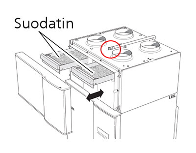

katso liitettä 76548
Keskellä se ilmausruuvi on ja ehkä noin 10cm etäisyydellä etuseinästä. Pystyt ilmausruuvia kääntämään pitkällä avaimella pienestäkin reiästä. Avatessa sieltä kumiletkusta tulee helposti vettä ja sitä lyhyttä letkua voi olla pienestä reiästä vaikea käsitellä, varsinkin samaan aikaan avaimen kanssa. Letku ei myöskään riitä varmaankaan etupaneelin ulkopuolelle eli vedet valuu koneen päälle jollet saa letkuun jatkoa. Näyttää levytyksien rako niin pieneltä pilppiin että on varmaan tehty pilpin asennuksen jälkeen. Ei ole oikein ajateltu sitä että kun kone pitää joskus vaihtaa niin iv-putkiliitoksiin ei pääse käsiksi, irroitettava peitelevy olisi ollut parempi. Jos saat rakennuttajan rakentamaan irroitettavan peitelevyn niin onhan se työ sitten valmiiksi tehty, eikä tarvitse sitten repiä levyjä rikki kun koneen vaihto tulee ajankohtaiseksi.
Kuvassa ilmausputki/-ruuvi näkyy keskellä punaisella ympyröitynä.
Kuulostaa siltä että ehkä levytykset kannattaa poistaa kokonaan tai tosi iso luukku? Mutta vaikka levytyksiä ei olekkaan niin eikös tuohon pidä jatkoa laittaa, vai saako siihen laitettua jonkun matalan astian alle? Vai tuleeko se vesi tuosta ilmausruuvin kohdilta? Kuinka olette asian hoitaneet?
Luukku olisi parempi kun pieni reikä. Samalla vaivalla melkein tekisi koko etuosan levyisen irroitettavan peitelevyn. Siitä olisi sitten koneen vaihdonkin yhteydessä hyötyä, kunhan sen rakentaa niin ettei peitelevyn tukirakenteet ole taas tiellä. Ilmausruuvin jatkona oli muistaakseni noin 10cm pätkä ohutta kumiletkua. Meillä muistaakseni laitoin kumiletkun pään 0,5 pulloon ja rätin alle johon mahdolliset ohimenneet vedet imeytyivät ilmauksen ajan.

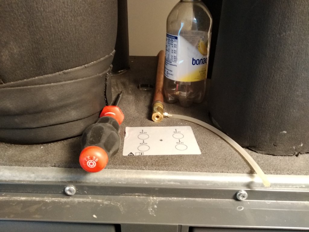

Tuossa omat ilmaustarvikkeeni ja kuva yläviistosta. En ole aiemmin huomannutkaan, mutta tietääkö kukaan mitkä kaksi natsaa tuosta koneen keskiosasta kurkistavat?
Oliko jotain erityistä huomioitavaa ilmauksessa, kone normaalisti päälle ja rupeaa vaan ruuvaa?
Ja kannattaako tehdä säännöllisesti vai vain jos ongelmia.
