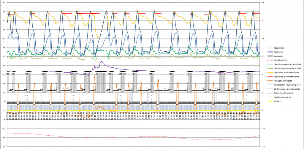

Nostin eilen vastukset 2,0kwh -> 5,3kwh ja alla on data. Sama efekti mikä mj:llä eli kompura menee nukkumaan, laitoin nyt trendilaskentarajaan myös 30min. Sähköä kului eilen 76kwh. Sauna lämmitettiin tuossa klo 21 aikoihin missä näkyy poistoilman nousu.

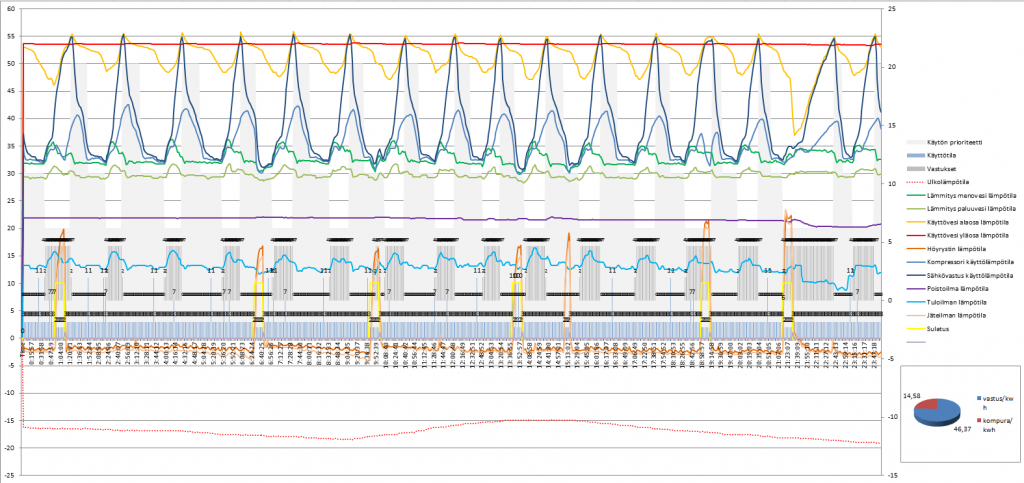

Ja tässä kahden viimeisen päivän kuviot. Nyt, kun siirtoaika 30 min, kompressori käynyt koko ajan. Vielä ei osaa sanoa, vaikuttaako sähkön kulutukseen (vähemmän vastuksia?), mutta seuraillaan...
Legionellatkin näköjään tuhottu 16. päivä. Aika kauan pannun yläosan lämpö pysyy koholla.

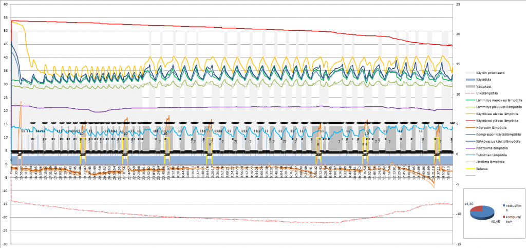

Nyt ois tuloilmakin datassa. Ei näköjään ihan täyttä vuorokautta tullut mutta melkein. Viisi sulatusta ja yksi huilailu kompuralta. Trendin alkupään kompuran nukkuminen johtui kun päivitin softan. Boottas ittensä ja kompura unille.
Edit: kokonaiskulutus 17.1 oli 67kwh

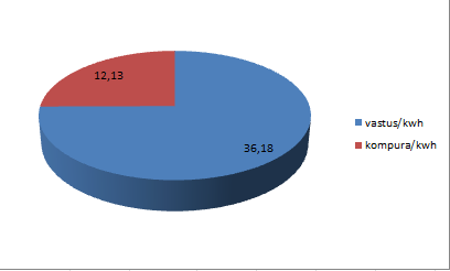

Tein tuon mj:n excelin pohjalta tälläsen simppelin piirakan sähkönkulutuksesta ajalta 17.1. Tämä laskee vastuksien käytön ja kompuran käytön poislukien sulatukset. Oletuksena on että kompuran ottoteho on sen 650w aina kun on käynnissä. IV-puhtaltimia en ole huomioinut tässä ollenkaan.
Kokonaiskulutus kun oli sen 67kwh ja vähennetään siitä niben osuus 48,3kwh niin käyttösähkölle jää 18,7kwh.
Tarvii vielä hioa tuota kaavaa. Kompressorin käyntiajan laskin vähentämällä sulatukset mutta se ei ota huomioon sitä jos kompura menee nukkumaan.

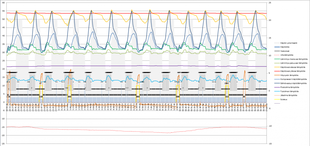

Sulattelu jatkunut alemmalla ilmanvaihdolla... Laskeskelin tossa ihan amatööripohjalta, että...
- sulatus/tauko hukkaa energiaa seuraavasti: 15 minuutin ajalta 60 kuutiosta ilmaa ei oteta talteen 20 astetta eli 60 m3 x 20 astetta x 0,35 W = 420 wattia
- sulatus kestää 15 min
- ilmaa puhalletaan ulos "raakana" 60 kuutiota (talo 500 m3, ilmanvaihto kerran kahdessa tunnissa => tunnissa 250 m3 => vartissa noin 60 m3)
- netistä löytyi, että ilman lämmitys yhden asteen vaatii 0,35 wattia, joten sen verran siitä varmaan saa talteenkin ::)
- toisaalta kompura pois päältä, joten säätö 650 wattia * 0,25 tuntia = 162,5 wattia
Tämä voi olla ihan väärin ajateltu ja laskettu, mutta tämän mukaan ei näyttäisi sulakset kannattavan... Kahdeksan sulatusta vuorokaudessa olisi tappiota 2 kWh, joka on kuukaudessa 60 kWh. Mutta joku enemmän asiasta tietävä voisi laittaa oikeat kaavat. ;)

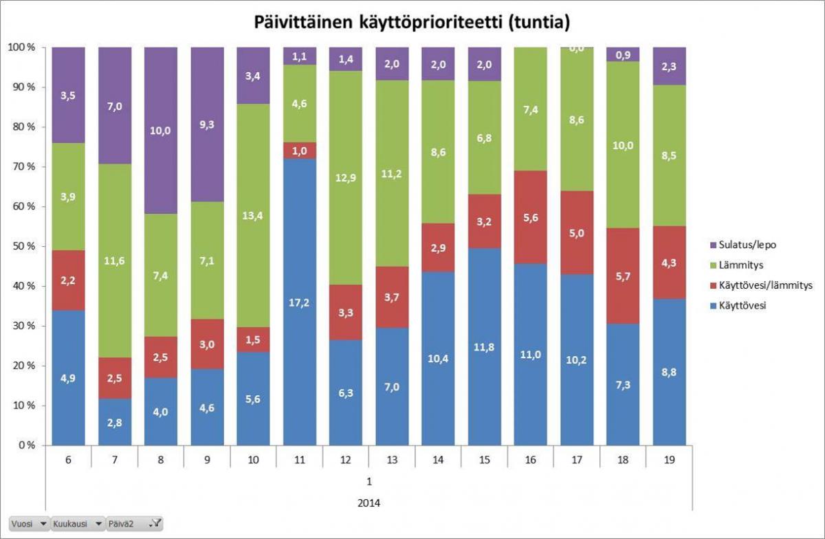

Uuden pivot sydeemin kuviot 19.1. asti:

Tuossa missä näkyy nuo käyttöprioriteetit niin mikä on käyttövesi/lämmitys (punainen palkki). Tai mistä se lasketaan? Kun erikseen on jo lämmitys ja käyttövesi.
mj
Palautepisteet
0
Vs: nibe f470 kuin usein sulattelee?
Datassa pn Prio -sarakkeessa arvot 20,30 ja 50. Lämmitys/käyttövesi on tuo 50, jolle en keksinyt kuviosta muuta (kts. alla olen korostanut sarakkeen datan pylväät oranssiksi).
- kierrossa tulee ensin 20 arvo, jolloin vastus päällä ja käyttövesi lämpenee
- sitten tulee 50 arvo, kun sähkövastus lopettaa veden lämmityksen, on hetken ja
- sitten alkaa 30, jolloin kompura tekee lämpöä kai lämmitykseen.

Tässä on nyt kaksi kuvaa, ensimmäinen on 18.1 ja toinen 19.1. Laitoin käyttöveden säästö asentoon ja halusin nähdä potentiaalisen säästön. Keskilämpötila 18.1 -17°C ja 19.1 -19°C. Näyttäis että säästöä syntyisi noin 5-6kwh/vrk. Vielä kun ottaa huomioon että 19.1 on ollut kylmempää niin voi olla että säästö on todellista isompikin. Kokonaiskulutus 19.1 70kwh.
Kuvat on vielä vanhassa excel pohjassa kun vaihdoin vasta eilen lokiin minuutin välin, aikasemmin ollut 2min väli joten sekoittaa pakkaa.
Nyt uusi kokeilu menossa. Lämpökäyrän muutos 3+1:stä -> 2+1:een. Raportoidaan 24h kuluttua.

Aika alas menee käyttöveden lämmöt. Mulla säästössä tehdasasetuksena, että lämmitys alkaa 45 asteessa ja loppuu 50 tai 51.
Säästön laskemisessa pitää huomioida, että 19. päivä veden lämpö vasta laskenut uudelle tasolle, joten ei ole tarvinnut lämmittää. Mullakin legionella -kuumennus 17.1 sotki vertailuja, kun kuumotti sen takia käyttövettä paljon enemmän kuin normaalisti. Ja sitten seuraavana päivänä lämmöt vasta laski pannussa normaalille tasolle eli vähemmän lämmitystä...
Nostin 40-45 asteeseen säästötilan. En tiedä miten se noin alhaalla olikin. Totta tuokin että lämpö ei ole ehtinyt tasaantumaan tuossa trendissä. Katsotaan nyt riittääkö edes tuo 40-45 asetus vai pitääkö nostaa 50:een.
