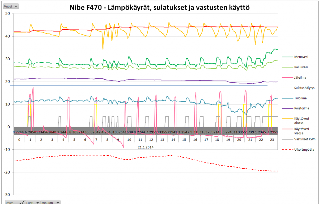

Vs: nibe f470 kuin usein sulattelee?
Hei,
nostetaas vanha ketju kun tässä on ketjussa juttua Nibe F470 säädöistä.
Löysin tältä foorumilta excel-pohjan johon sai ladattua tietoa Niben toiminnasta.
Liitteenä mun F470:n data eiliseltä päivältä. En ole kauhea hyvä tulkitsemaan käyrää.
Miltä näyttää mielestänne? Kaikki vinkit otetaan mielihyvin vastaan!
    102,8 KB · Lukukerrat: 515
mj sanoi:
Täältä voi ladata uuden pivot -taulukoihin/graafeihin perustuvan raportoinnin.
- raakadata kopioidaan "DATA" sheetille => päivitä pivot -taulukot aina, kun lisäät dataa => VAIN MINUUTTIDATAA!
- dataa mahtuu 31 päivää (rajoitin tiedostokoon takia)
- helpompi verrata esim. kahta tai useampaa päivää kuin vanhalla. Tai tunteja. Esim. minusta hyödyllinen vertailu, jos tekee asetuksiin muutoksia, on vertailla yön tunteja, kun ei ole mukana niin paljon vaihtuvia juttua (suihkut, ruuan laitto, takka, jne. usein päivällä eri aikoihin) => valitsee vaan päivä, mutta niin, että näyttää tietyt tunnit.
- näyttää mitä kone tehnyt: lämpöä, käyttövettä, huilaillut/sulattelut (koodi 50 raakadatassa tulkittu että tekee molempia vettä ja lämpöä => korjatkaa jos tulkinta on väärin, muuta en keksinyt)
- laskee myös yhteenvetoja pumpun sähkönkulutuksesta vastukset + kompuran kulutus (toivottavasti 650W kompressorille on oikein...)
HUOM! Voi olla virheitä, saa ilmoittaa...
Tuossa on uusin versio. On paljon helpompi lukea ja enemmän tilastoja.
Edit: pitää muistaa laittaa niben asetuksiin että kerää dataa minuutin välein jos ei jo ollut
