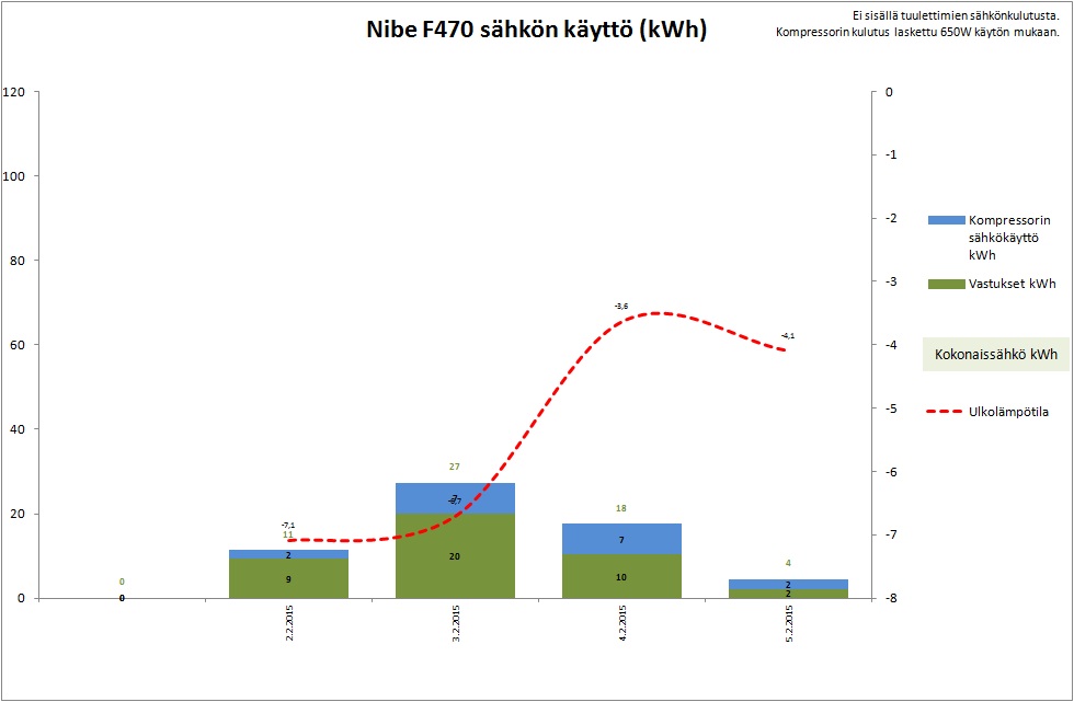

Tässä muuten graafit, olin unohtanut katsoa meilini... ::)

Eikös nuo ihan ok käppyröiltä näytä? Poistoilma teillä on aika viileää. Oliko se niin, että pitkät putket tekn.tilaan, jossa Nibe sijaitsee?

Näyttääkö tämä vielä ok:lta (kuva liitteenä)? Ei ainakaan kämpässä ole kylmä, eikä lämmin vesi ole suihkussa loppunut. Takka on lämmennyt oikeastaan joka päivä.

Loggaus suoritettu. Vajaat 20% ollut kompura torkkumassa. 60kwh ollut sähkön käyttö, josta vastukset 46kwh. Sulatuksia ei ainuttakaan.

Uusi loggaus, nyt ei pariin päivään lämmitetty, -8 astetta ulkona, 72kwh kulutus nibellä ja 60kwh siitä vastuksilla. Miltäs käppyrä vaikuttaa? Ilmanvaihtoa vähän laskin, pitää vähän tutkia piirustuksista millaista kuutiomäärää talolle on annettu, vai eikö olisi ok laskea suoraan asuinneliöt x korkeus, eli tässä tapauksessa 144m2*2,59m.
